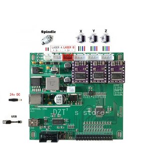

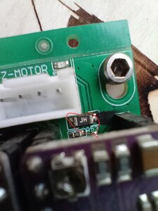

При подключении станка к питанию, вундервафля на фотографии начинает светиться и дымить. Проверил цшкой всё вроде нормально. Все движки подключены правильно. Что происходит вообще не понимаю. Help!

Короткое по питанию. Это предохранитель 1,5А.

SirZhorius писал(а): ↑ Что происходит вообще не понимаю. Help!
Отключай все моторы, вытаскивай драйверы и включай. Если будет гореть, смотри плату на предмет КЗ. Если гореть не будет, вставляй драйверы и ШД по-одному и ищи виновника.

Перед дальнейшими экспериментами наверное неплохо было бы обуглившиеся участки платы зачистить до живого текстолита, если конечно сама плата и дорожки были повреждены.

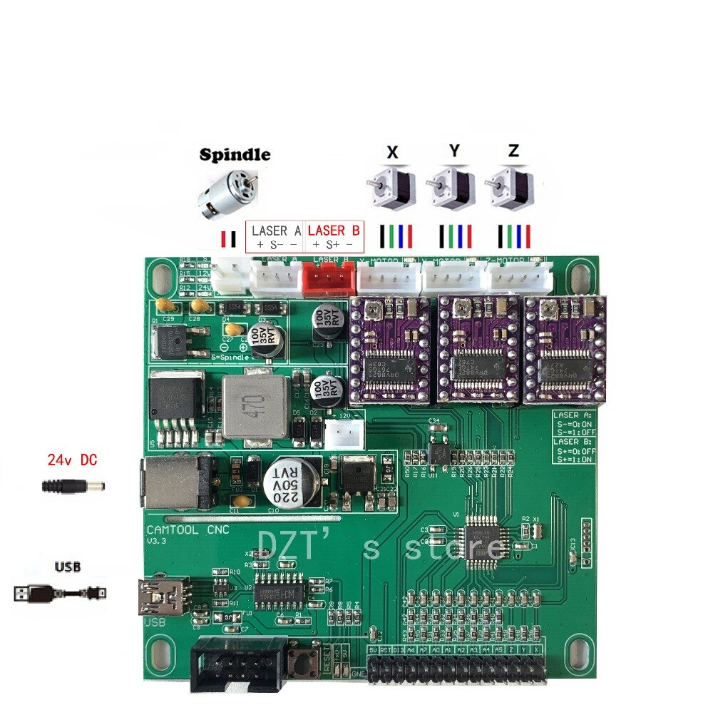

Может кому пригодится схема на эту плату
CNC-3018-Pro-GRBL-control-Diy-mini-cnc-machine-3-Axis-pcb-Milling-machine-Wood-Router.jpg (2676 просмотров) <a class='original' href='./download/file.php?id=195972&mode=view' target=_blank>Загрузить оригинал (179.46 КБ)</a>
