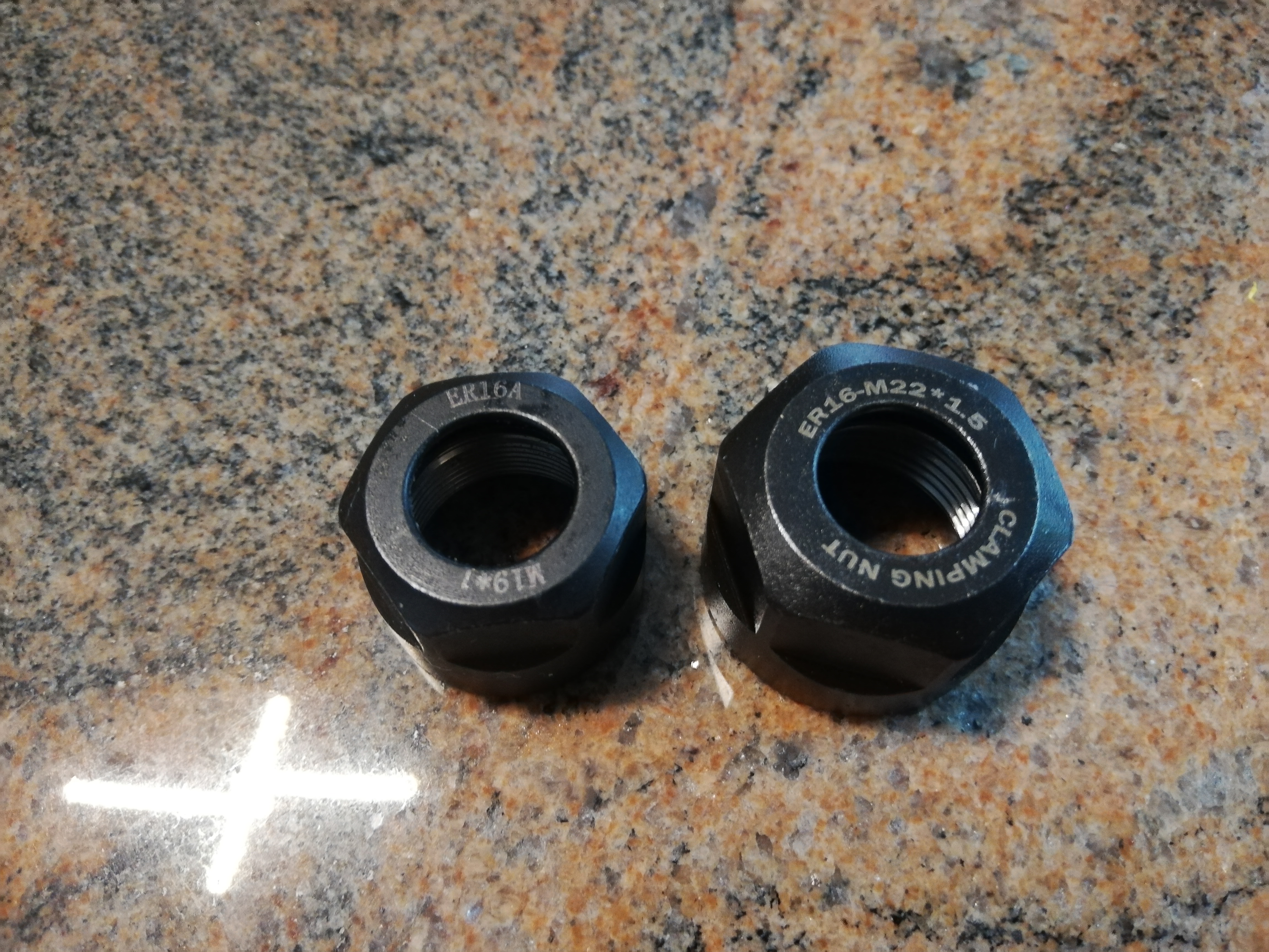

Есть ли для цанг ERxx какие-то стандарты?
Заказал себе гайку для ER16 не посмотрев размеры в описании, думал это стандарт. И пришла она на порядок больше.
Теперь надо определиться кого винить, себя или продавана

Себя. И нет там никакого "на порядок больше". Хотя гайка странная. Шестигранная, но с резьбой как у умки...
AeroFly писал(а): Есть ли для цанг ERxx какие-то стандарты?
Дык есть конечно.

Дык, полно же стандартов именно по гайкам: -A, -B, -M, -UM, плюс ещё высокооборотистые. Цанги одни и те же. Для 16-х гаек ещё будет резьба M20x1 к тем, что на пикче. Кто виноват - смотреть описание и фотки в лоте продавана.

Да уж... , поторопился с заказом.
У меня на гайке нацарапано er16A и заказывал А. Но в описании товара всё верно, кроме одного фото.

Ну, могло быть хуже: новая гайка, М-мошная, с правильной резьбой, но под спецключ :D

Написал продавцу(Алиекспресс), что возможно из-за неправельного фото я сделал ошибку при заказе. Он мне сам предложил безвозмездно выслать нужную.
Вот такой вот добрый оказался. И доставкв у него очень быстрая, максимум 2 недели. Вот о качестве его фрез судить не могу - опыта не достаточно.
