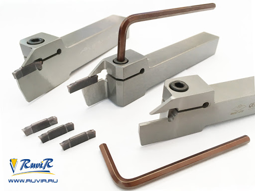

Народ!!! Подскажите по токарке, кто на каких режимах отрезает детальки, сталь 40х, диаметр 14, станок тв125 (вес 1тонна), переделан на ЧПУ, направляйки без износа, винты ШВП , все настроено-выставлено, резец - не плохой Китай 2мм, дробит зараза ((

Резец-то какой?

Типа такого 12*12 пластина 2мм (1073 просмотра) <a class='original' href='./download/file.php?id=190852&mode=view' target=_blank>Загрузить оригинал (40.19 КБ)</a>
Kupfershcmidt
Сообщения: 1762
Репутация: 323
Сообщение Kupfershcmidt »
Но это ж не отрезной... 12 конечно не жёстко по нерже-то. Пластины 2 мм? Я на 16к20 обычными миллиметра три-четыре отрезаю прям только вперёд. Подачу уж не помню, что там на поперечке при 0.15 на продольной.

tokarka63 писал(а): ↑08 янв 2021, 01:03 Народ!!! Подскажите по токарке, кто на каких режимах отрезает детальки, сталь 40х, диаметр 14, станок тв125 (вес 1тонна), переделан на ЧПУ, направляйки без износа, винты ШВП , все настроено-выставлено, резец - не плохой Китай 2мм, дробит зараза ((
Резец 20х20, станок по массе такой же примерно. Отрезаю на 1000-1500об, подача 2-3 сотки на оборот. Ну и кромка по центру либо на десятку ниже оси вращения. Отрезаю поближе к шпинделю

RNDL писал(а): ↑08 янв 2021, 16:09
В револьверку больше 12мм не лезет!( уже спустился до 700об, подача 0,07 получается.....(у меня минутная 50мм/мин)...или я считаю не правильно...!?)

tokarka63 писал(а): ↑ В револьверку больше 12мм не лезет!
Ну я привел режимы на которых работаю) И указал какой резец использую. Для ясности.
7 соток много по мне. Попробуйте уменьшить подачу. Иногда помогает отвод резца.
При 700об и подаче 7соток на оборот выходит 49мм/мин. Так что тут все верно

RNDL писал(а): ↑08 янв 2021, 16:28
Я бы, еще добавил подачи, но пластинки сильно слабенькие!( опасаюсь поломки, был бы "универсал", где в любую секунду можно остановить, ставил бы однозначно больше, а тут....чпу, трындец пластине = трындец оправке(, а она пока одно!(
Уменьшение подачи, ведет к увеличению дробления(, обороты снижать уже некуда и так ниже плинтуса!(
На других резцах все норм, хотя....при торцовке больше 1,5 мм, тоже начинает "гудеть", но и 1а616 (1,5тонны) при таких съема тоже "гудит"
Пока забил на это, работаю так, но, не нравится это!!!

Kupfershcmidt писал(а): ↑08 янв 2021, 16:07 Но это ж не отрезной... 12 конечно не жёстко по нерже-то. Пластины 2 мм? Я на 16к20 обычными миллиметра три-четыре отрезаю прям только вперёд. Подачу уж не помню, что там на поперечке при 0.15 на продольной.
На поперечке, половина от пробольной!, так что, подача похожа!!!)
Хотя станки не сравнить 1тонна против 3,5тонн )

Если при торцовке 1.5мм начинает гудеть - неужели не повод задуматься?. Жесткости не хватает . Ищите в системе спид,плюс на полутора миллиметровые резцы переходите.Чуточку полегчает. Шпиндельные подши смотрите,там тоже много абизян живет.

Chili писал(а): ↑08 янв 2021, 18:47 Если при торцовке 1.5мм начинает гудеть - неужели не повод задуматься?. Жесткости не хватает . Ищите в системе спид,плюс на полутора миллиметровые резцы переходите.Чуточку полегчает. Шпиндельные подши смотрите,там тоже много абизян живет.
Тоже подумываю про них....но1,5мм на торец - не мало!)
На 1,5мм резцы переходить не буду, заказал на 3мм))
Вскрою шпиндель - посмотрю, ему всего то ~250 часов, рановато!!! (передний подшипник шпиндельный-роликовый, сзади шариковый-упорный + роликовый радиально-упорный.....шиндельный узел - самодел ) )

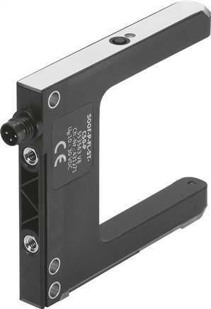

Попал мне в руки вот такой вилочный световой барьер.
Интересно можно ли из него сделать, бесконтактный датчик длины инструмента?
FESTO SOOF-P-FL-ST-C50-P
