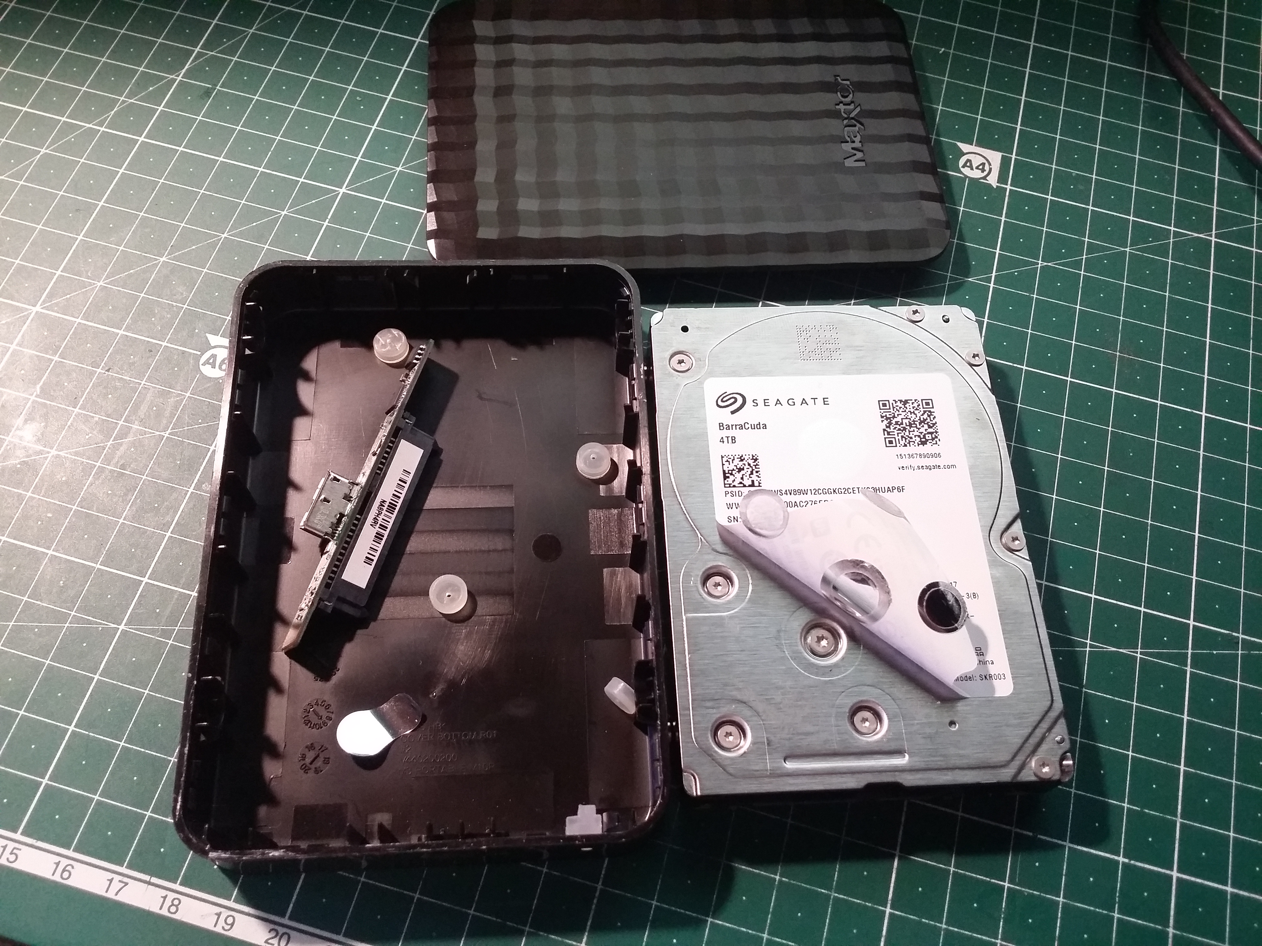

На днях накрылся винт на 4 ТБ - жу-жу-кает. Пришел домой, запустил комп, всё работало. Отошел от компа по делам. Прихожу он притих, как обычно. Думаю, дай ка я филь посмотрю. А диск бзык-бзык, бзык-бзык... Вот и приехали.
По гарантии не стал отправлять, так как данные не восстановят, максимум заменят.
Так понимаю, что головка не припарковалась и теперь не может раскрутиться. (2.5" внешний) Нашел видео с подобным звуком.
Производитель решил прикольнуться и поставил пенталобовские винты - отвертки в пути...
У меня 2 вопроса.
1) Как безопасно убрать головку с магнитного диска?
2) Каким прозрачным материалом можно заменить верхнюю металлическую крышку, что бы потом наблюдать за происходящим?
https://www.youtube.com/watch?v=zAMjdrUf9V4
Chili
Сообщения: 1222
Репутация: 1074
Откуда: Таганрог
Сообщение Chili »
прорезь в железке и скотчем прозрачным залепить. Про безопасный способ не подскажу,может и нет криминала в провороте в начало ...
xenon-alien писал(а): ↑ 1) Как безопасно убрать головку с магнитного диска?
По опыту самый безопасный - это дуть компрессором (сухим и чистым воздухом!) в торец пакета диском в направлении кончика головок, так, чтобы был хороший поток воздуха на все поверхности дисков, и одновременно сдвигать головку в зону парковки. Это будет попытка создать естественные условия полёта головок над поверхностями дисков.
Если диск издавал звуки типа "бзык-бзык, бзык-бзык", то скорее всего любой способ безопасный - это признак выхода из строя системы точного позиционирования головок. У меня инженеры иногда развлекаются попытками восстановления дисков - после таких звуков ещё не удалось оживить ни один диск из пары сотен попыток. Единственный вариант достать данные - попробовать переставить "блины" в другой диск точно такой-же модели.
Ну а самый надёжный способ вернуть данные - это восстановить их с бэкапа. :)

Так как корпус уже вскрыл, гарантией не воспользоваться.

Пластиковый корпус только открыт. (тот что на фото)
Жесткий диск я так ещё и не раскрутил.
На днях 5 ТБ должно приехать.
Так что готовлюсь к копированию.
Всё упирается в винты пенталоб - нечем открутить.
