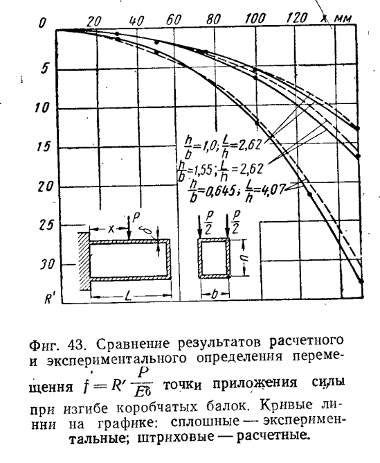

Помогите идентифицировать график
thecoolday
Сообщения: 7
Зарегистрирован: 28 ноя 2019, 15:30
Сообщение thecoolday »
Добрый вечер. Для курсового, надо подтвердить достоверность вычислений системы САПР соответствию настоящим данным (ну или хотя бы подогнать :) ). Тема - изгиб коробчатых колон. Нашёл в книге "Станины и корпусные детали металлорежущих станков" Д.Н. Решетова экспериментальные графики от ЭНИМС. Столкнулся с проблемой, за что отвечает ось ординат R'? нет никаких пояснений по этому поводу там. В предыдущих главах были пояснения (для плоских станин) R1,R2 - отношение ширины к высоте. А также R'' коэффициент повышения жесткости.... Так что это точно не относится к этой главе, полагаю, так как кривые на графиках соответствуют фиксированному значения h/b, h/L. Никто не подскажет что это за величина R'? Судя по всему она безразмерная. Можно как-нибудь этот график интерпретировать в координаты зависимости Приложенной силы к возникающим перемещениям в колоне? Или встречались ли с аналогичными экспериментальными данными в других книгах?
