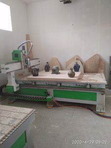

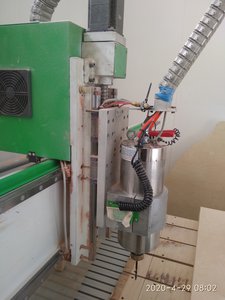

Rom327 писал(а):
Grig писал(а):
Grig писал(а):Добрый день. Подскажите, может кто знает. Станок по дереву. После запуска ncstudio 8, я не стал отправлять его в 0 станка. Стало нужно опустить шпиндель. Раньше каретка со шпинделем сама останавливалась, срабатывал лимит. Но тут этого не произошло. Шпиндель был не над столом, поэтому плита съехала с направляющих и повисла на кабелях. Мне не понятно куда мог деваться лимит? Почему швп не остановилась?
Неужели больше никто не хочет помочь?! :think:
Есть желание, но нет возможностей!
Если задаешь вопрос без подробностей, то и ответ будет соответствующий...
Какая плата контроллера (фото), какие концевики (фото), какие настройки (фото) и т.д.
IMG_20200429_080229.jpg (4078 просмотров) <a class='original' href='./download/file.php?id=180658&sid=14aa96143e1e2942a0d910d2f8409645&mode=view' target=_blank>Загрузить оригинал (4.23 МБ)</a>
IMG_20200429_080814.jpg (4078 просмотров) <a class='original' href='./download/file.php?id=180659&sid=14aa96143e1e2942a0d910d2f8409645&mode=view' target=_blank>Загрузить оригинал (6.1 МБ)</a>
IMG_20200429_080250.jpg (4078 просмотров) <a class='original' href='./download/file.php?id=180660&sid=14aa96143e1e2942a0d910d2f8409645&mode=view' target=_blank>Загрузить оригинал (3.3 МБ)</a>
При таком количестве дерьма на платах компа могут происходить ещё и не такие чудеса...

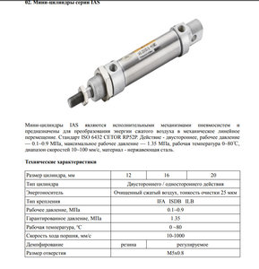

Лодочник, а где брал, ссылку можешь дать?
Вот черт к пурикам занес: https://purelogic.ru/catalog/pnevmatika ... lezhnosti/
Если верить описанию, то регулировка от 16го диаметра вроде как присутствует
2020-05-03_224527.jpg (3691 просмотр) <a class='original' href='./download/file.php?id=180843&sid=14aa96143e1e2942a0d910d2f8409645&mode=view' target=_blank>Загрузить оригинал (174.31 КБ)</a>
но на фото чет не видно регулировочных винтов...

По моему демпфирование - это регулировка скорости (сечения) в конце хода, чтобы избежать ударов. Она (регулировка) на весь ход не распространяется. А чтобы на весь ход - я таких не встречал.

Демпфер воздушный это вроде как воздушная подушка, которая образуется в конце хода цилиндра, которая не позволяет поршню долбиться в заглушку.
Мне собственно и нужен такой, с регулировкой в конце движения штока.

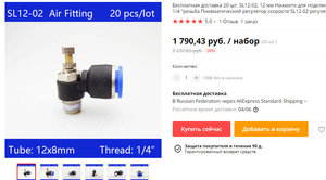

Я не совсем понимаю, чем этот жеклерчик (регулятор демпфирования, установленный в самом пневмоцилиндре) отличается от например вот такого регулятора скорости наполнения камеры:
2020-05-03_233416.jpg (3672 просмотра) <a class='original' href='./download/file.php?id=180844&sid=14aa96143e1e2942a0d910d2f8409645&mode=view' target=_blank>Загрузить оригинал (122.64 КБ)</a>
Что один, что другой по сути уменьшают ведь сечение проходного отверстия?
Почему тогда есть и те и другие?

В цилиндре демпфер только в конце хода работает, а внешним регулятором можно скорость всего хода задать. Ещё регуляторы бывают в клапанах встроенные, это уже от системы зависит.

Lunatic писал(а):В цилиндре демпфер только в конце хода работает, а внешним регулятором можно скорость всего хода задать. Ещё регуляторы бывают в клапанах встроенные, это уже от системы зависит.
угу, я так понимаю, что если нужно регулировать скорости движения штока двустороннего цилиндра в обе стороны, то на оба входа нужно ставить пневмодроссели с обратным клапаном...
Тогда скорость наполнения камеры будет регулироваться одним дросселем, обратный клапан второго позволит воздуху из "неактивной" камеры свободно выходить, а демпфирование регулироваться будет жеклером на соответствующем выходе пневмоцилиндра.

чет тя понесло не туда, вернее так конечно можно , но нафиг не нужно..............
кароч так -на выхлопные порты пневмораспределителя 5/2 ставишь два дросселя (без обратных клапанов и прочего непотребства) и ими регулируешь скорость перемещения штока в обоих направлениях и независимо друг от друга....

Почти так, только скорость обычно регулируется внешним дросселем на неактивной камере, а скорость наполнения активной камеры максимальна. Демпфера срабатывают на неактивной камере.

Дроссель без встроенного обратного клапана нельзя, он тогда в обе стороны будет ограничивать скорость, раздельно не получится регулировать
