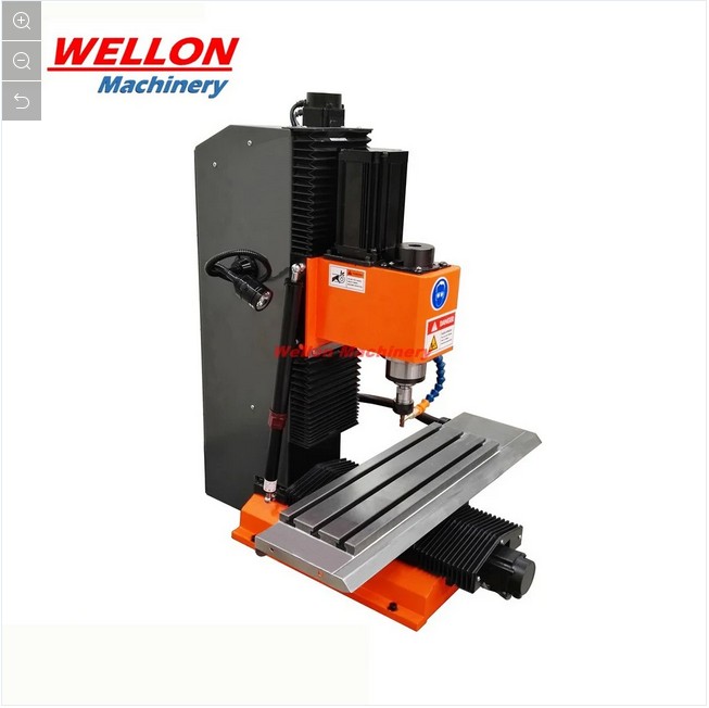

из малышей я тогда лучше на вертикальные смотрел, с крестовым столом. Такое вот

Можно и вертикальный, но с направляющими и ШВП.
Но таких не находил с полем 240x240мм.
Впрочем только начал искать, за идею спасибо.
На фото, какой-то маленький станочек или мне кажется, чуть позже гляну фирму производителя.

tpolimer2000 писал(а):На фото, какой-то маленький станочек или мне кажется, чуть позже гляну фирму производителя.
Это Skyfire CNC

Да, все верно, компания Wellonmachinery не продает такие станки. Их продает другая фирма - skyfirecnc. У них несколько моделей, единственная которая подходит по перемещениям SVM-2, у остальных по Y меньше 240мм.
Судя по описанию SVM-2 отличный станок, а возможности выбора опций просто впечатляют, с удовольствием купил бы его. Но у меня нет денег на него. На фото SVM-0, перемещение по Y 140мм.
