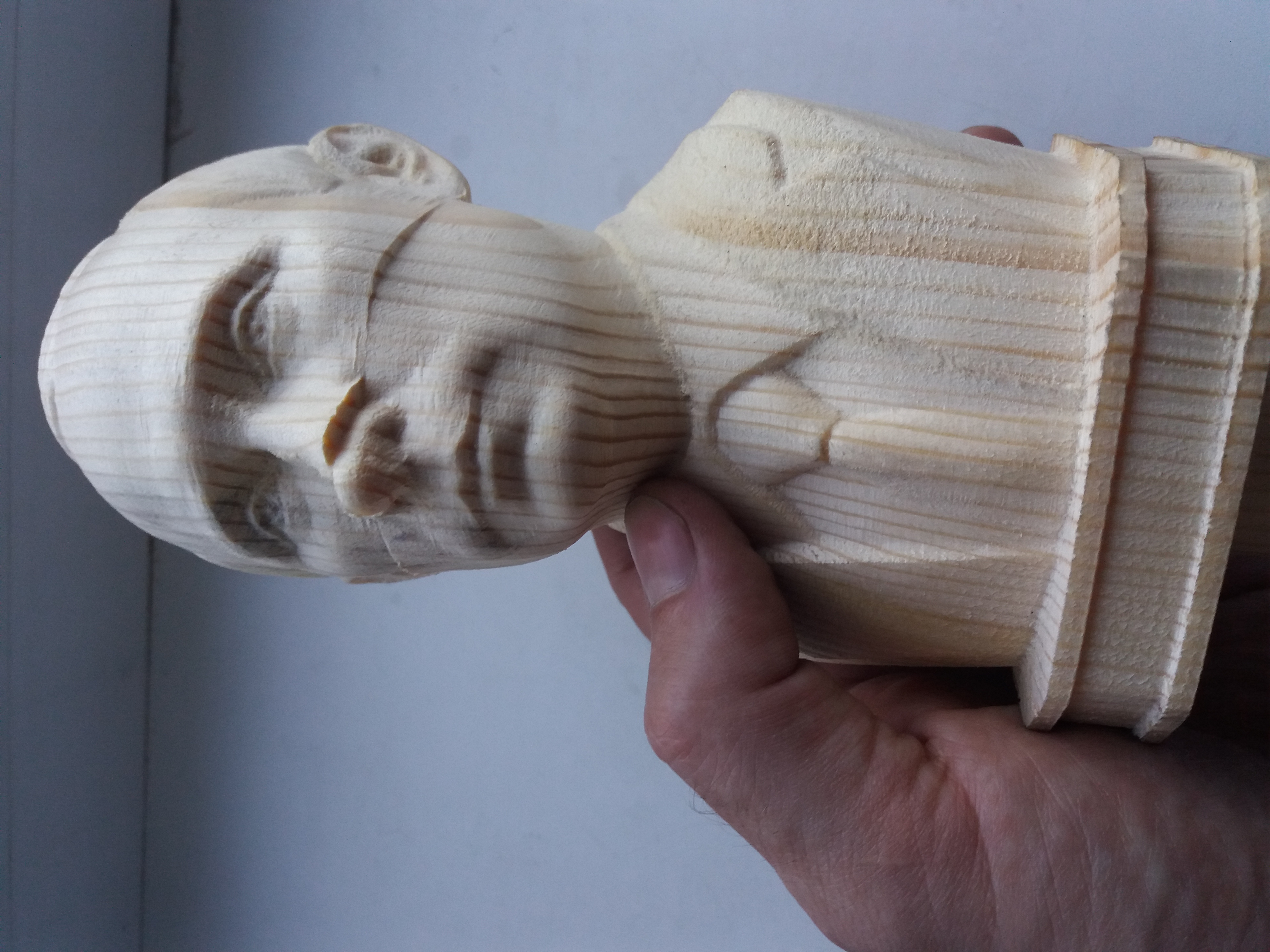

Вот такое получилось изделие... Это я в субботу точил. Не пойму источник проблемы. Сегодня попробовал еще раз - получил точно такое же.
NC-файл писал в повермил. Посмотрел симуляцию траектории - все ровно. Подскажите, пожалуйста, - как бороться?
20190527_205512.jpg (1437 просмотров) <a class='original' href='./download/file.php?id=163453&mode=view' target=_blank>Загрузить оригинал (3.05 МБ)</a>
Сообщения: 5886
Подвинь точку начала отсчета и посмотри. Скорее всего винт кривой или еще что-то и клинит в этом именно месте.

Поворотная ось с редуктором 1:20. Когда до этого места доходит - уже около 700 полных оборотов делает. Обработка идет по спирали. Если бы поворотка подклинивала - были бы и другие зарезы, ИМХО.
Постпроцессор может такое выдать?

Faldum писал(а):Посмотрел симуляцию траектории - все ровно.
А симуляцию чем делаете? Тем же повермиллом? Можно код посмотреть?
