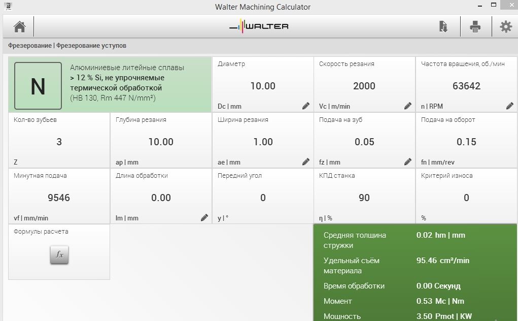

Вот все смотрю-смотрю. Пишут, что обработка высокоскоростная.А что вкладывается в это слово, видимо не догоняют даже или это я не догоняю. Давайте разберемся, что такое ВСО по алюминию.
Например, сегодня в инстаграме вижу у одних ребят (делают станочки из алюминия ценой в миллион на таком же самодельном станочке): "изготовление станков для всо",
задаю вопрос о скоростях резания, которые они вкладывают в значение этих слов, в итоге выясняется, что 600-800 м/мин при шпинделе до 18000 об/мин и минутной подаче 3-5 м/мин.
Отсюда вопрос - что же такое ВСО конкретно по алюминию?
Прочитав пару статей, вижу, что это особая стратегия обработки, а главное, это скорость обработки свыше 2000 м/мин при черновой и до 5000 м/мин при чистовой обработке. Речь не о минутной подаче стола, а о скорости резания, прошу не путать.
Кстати, подача на зуб оговаривается в диапазоне 0.005D < fz < 0.02D (мм), где D – номинальный диаметр фрезы.
Берем трехзубую фрезу номинальным диаметром 10мм, ставим на нее минимальную fz=0.05мм и вот что имеем для черновой обработки:
Обороты шпинделя 63 642 об/мин, минутная подача 9 546 м/мин.
Как?!) С подачей стола все понятно, ничего сверхъестественного, но как быть с оборотами шпинделя? Это я тупой чего-то не понимаю или есть какой-то другой мир, для которого это норма?
1.jpg (8728 просмотров) <a class='original' href='./download/file.php?id=156934&sid=029e617c08846fa519a90b628a397afd&mode=view' target=_blank>Загрузить оригинал (228.67 КБ)</a>
Ну, хорошо, на черновую обработали. Надо бы и финишную сделать. Ставим финишную скорость резания в 4000 м/мин, грубить на 5000 м/мин не будем. И что видим:
Обороты шпинделя 127 283 об/мин, минутная подача 19 093 м/мин.
Ну что ж, подача стола все еще в реальном мире, но что делать с оборотами? Тут уж никакая ускорительная головка не поможет.
2.jpg (8728 просмотров) <a class='original' href='./download/file.php?id=156935&sid=029e617c08846fa519a90b628a397afd&mode=view' target=_blank>Загрузить оригинал (233.18 КБ)</a>
Так что же такое ВСО по алюминию? Миф или реальность?

Evgen91 писал(а):Например, сегодня в инстаграме вижу у одних ребят (делают станочки из алюминия ценой в миллион на таком же самодельном станочке): "изготовление станков для всо",
Фото бы выложил.
Evgen91 писал(а):Прочитав пару статей, вижу, что это особая стратегия обработки, а главное, это скорость обработки свыше 2000 м/мин при черновой и до 5000 м/мин при чистовой обработке. Речь не о минутной подаче стола, а о скорости резания, прошу не путать.
Наверно и инструмент нужно особый. Помню в каталоге Мицубиши под Ал видел скорость резания vc=1200 для Ал. Это я к тому, что нужно пошерстить каталоги производителей инструмента, а есть ли инструмент под такие скорости резания. Я не интересовался инструментом с vc4000-5000
Evgen91 писал(а):Обороты шпинделя 127 283 об/мин, минутная подача 19 093 м/мин.
Если обратиться к евау, посмотреть на какие обороты балансируются оправки ВТ40 https://www.ebay.com/sch/i.html?_from=R ... d&_sacat=0 больше 25000 об/мин не видно. Возможно что есть оправки рассчитанные на больше обороты. Мне не попадались.

Да, по фрезам 1200 м/мин это, похоже, предел, я выше тоже пока не встречал.
По балансировке понятно да, что ИСО оправку сильно не раскрутить.
Получается, что фрезами меньше миллиметров 40ти о всо и речи быть не может. Хотя, с другой стороны всо фрезой 40мм это уже тоже какой-то перебор)
В общем, ВСО по алюминию это недостижимые режимы для простых людей.
Вот посчитал для 100мм фрезы - вполне себе рабочие режимы, но зачем 100мм фрезе режим ВСО это уже другой вопрос)

Evgen91 писал(а):В общем, ВСО по алюминию это недостижимые режимы для простых людей.
ВСО нечто похожее у рободрилоподобных. Если быстрее чем у других где видел, значит у них ВСО :)
Evgen91 писал(а):Хотя, с другой стороны всо фрезой 40мм это уже тоже какой-то перебор)
Перебор бывает и в обратную сторону. Это когда на Хаасе деталь из Ала которую можно сделать за пол смены, обрабатывают 3 дня :)
Для Ала ВСО наверно будет выглядеть примерно так, см. ближе к концу :)

По сталям всо легко достижим со стороны станка (о фрезах не знаю), а вот по алюминию похоже что только так, как на этом видео))

Evgen91 писал(а):Да особо выкладывать и нечего. Обычный легковес из алюминия.
интересно было бы глянуть на него хотябы на f3м/мин и 5 соток на зуб.

Re: ВСО (HSM) режимы по алюминию. Как достичь диких скоросте
Сообщение AAN »
На таком станке: http://www.cnc-club.ru/forum/viewtopic. ... on#p389110
я грыз люминь высокоскоростной 12мм фрезой, скорость резания 500м/мин (поднимаясь иногда до 700), подача на зуб 0,12мм, скорость подачи 4,8м/мин охлаждение - масляный туман
Фреза в этом режиме была вечной.
Стружка летящая обжигала до волдырей, а деталь была холодная.
Если надумаете работать на больших скоростях линейного резания, узким местом станет охлаждение - без подачи через шпиндель я бы даже пытаться не стал. Секунды локального прекращения обдува - фрезе конец.
Конус типа BT- не для ВСО алюминия, для оборотов больше 25000 разработан специальный конус hsk-e, он полый и гладкий, идеально симметричный
Спасибо! Очень хорошие данные.
По ссылке монстр, конечно) шпиндель на 42000 это мощно.
Почему-то я верю, что существуют режимы, когда стружка достаточно тепла забирает и от инструмента тоже, когда-нибудь я на них выйду)
Ведь в литературе пишут, что ВСО идёт без охлаждения. Фрезы нужны специальные для этого.
Обдув воздухом приветствуется. Жижа убивает кромку перепадами температур. Сандвик и на обычные режимы пишет, что поливать не нужно, да в общем-то и не только сандвик, лично ничего сказать не могу по этому поводу, опыта мало.
А помните какими фрезами пользовались? Какой фирмы? Для черновой или для чистовой были фрезы?

По-факту, быстрее 36тысяч с копейками шпиндель даже на холостую на моём станке не раскручивался, видимо сказывалась полудохлая от старости электроника.
А фактически мы больше 25тысяч не работали - у нас не было оправок, отбалансированных с достаточной точностью и всё равно наш Micron крыл "высокоскоростной" Haas конкурентов по производительности и качеству поверхности на алюминии, как бык овцу.
ВСО на алюме без охлаждения? Ни дай Бог! Без масляной плёнки фреза залеплялась алюминием до состояния "сплошной цилиндр" максимум за минуту.
Лучшие из использованых фрез были австралийские Oscar - делал одной фрезой и черновую и чистовую- получалось зеркало.
Сейчас у меня шпиндель ОЦ- 6000оборотов,понял что ностальгия - страшная штука :cry:
