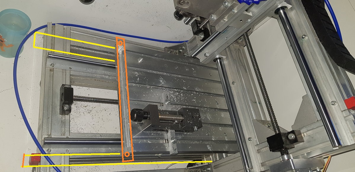

Парни, покажите как у кого СОЖ со стола возвращается?
Что-то мне идея со шлангом совсем не нравится, думаю может воронку какую поставить...
Покажите в общем, может что-то где-то щелкнет....
Пока что сделал из т-пазов ванну закрыв торцы, с одной стороны небольшое корытце для завода т-гаек и дырдочка для сброса, а вот куда дальше....

Правильно что не нравиться, стружкой быстро забьется шланг.
ScrewDriver писал(а): с одной стороны небольшое корытце для завода т-гаек и дырдочка для сброса, а вот куда дальше....
Вот это корытце нужно было делать длине. Чтобы торчало немного за станину станка и с двух сторон стола. Еще одно наклонное неподвижное корытце, которое сливается в общий бак.
Общее фото станка бы видеть. Вид сверху.

Задохнусь от тумана, станок на балеконе же.
Саш, да сделаю как ты посоветовал - два наклонных желоба, спасибо.
Фото вот, как смог.

Желтым это наклонные лотки неподвижные. Потом нужно что нибудь типа кабинета. СОЖ будет разлетаться. Умеет иногда СОЖ подыматься по фрезе до цанги.

Все как и сказали - сделал.
Без загородок действительно все вокруг заливается жутко. В банку пока не поставил закрывашки - ничего не возвращалось. :hehehe:
На фото левая картонка с вырезом стоит в сливном желобе.
