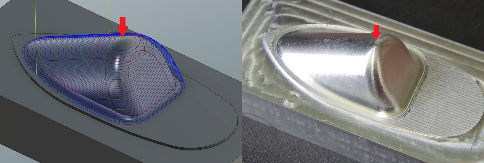

VAT писал(а):а если скругления/фаски в модели все-таки держать для наглядности, но гасить или включать по обстоятельствам?
В сгенерированном файле они соответственно будут гаситься?
если как на вашем первом рисунке - то там весь верх 3д обработкой делается скорее, а не специальным иструментом. А если 3д стратегии, то на модели однозначно доолжно быть отражено с теми размерами как хочется, тк именно по этой модели будет строиться стратегия обработки этой неровности.
для примера
ZfinFin.jpg (2192 просмотра) <a class='original' href='./download/file.php?id=151424&sid=7fe609b85f95c2df2aa0a5d85895834b&mode=view' target=_blank>Загрузить оригинал (146.49 КБ)</a>
А вот на третьем рисунке диск, там фаску и скругление можно снять специальными иструментами (скругление только если есть такой инструмент в наличии) и их уже можно просто на чертеже указать какой радиус/фаска, Но вот пиптик который торчит, опять же делаться будет шариком. Если нет в наличии радиусной фрезы, то все горизонтальные скругления можно сделать шаром такого радиуса как хочется. Но расплачиваться за долгое время обработки вам естественно.
Отсюда и получается. для геометрически простых деталей - достаточно указать на чертеже. Для сложных лучше всё отразить в модели.
это как панно чтоли делают? типа растром?

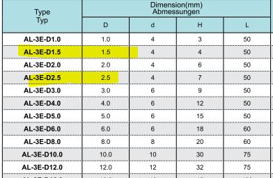

У него детали в основном маловаты для таких диаметров. большее времени обработки там на мелочь придется.
Из распространенных мелких - 3мм-4мм- имеют хвостовик толщиной как тело, всё что меньше уже с хвостом толще тела, в основном короткие, и редко используются в повседневной работе. Основное правило, как выше говорили - длинна не больше 3х-4х диаметров. Длиннее - уже инструмент под специальные задачи. Его конечно можно купить, мелкий инструмент относительно дешевый. Но он очень медленный, нежный, и с ним мало кто любит работать. меньше 1мм вообще редко кто берется.
минимальный набор - вот он, хотя 1.5 и 2.5 тоже редко бывает у кого.
Снимок.JPG (2123 просмотра) <a class='original' href='./download/file.php?id=151434&sid=7fe609b85f95c2df2aa0a5d85895834b&mode=view' target=_blank>Загрузить оригинал (36.01 КБ)</a>
Но вертикальные внутренние скругления предпочтительнее делать фрезами меньшего радиуса естественно.

2Ershoff
От 3 до 10 мм. Среднеходовые 6-8. Как прямые так и радиусные.
Делай внутренние радиуса 3.5-4.5 не ошибешься. Фрезы 6-8мм есть у многих.
К сожалению изделие диктует диаметры фрезы от 1,5мм, подумаю еще - может до 2х дотяну.
2 hmnijp
так - а 2мм чем то менее удобна?
а! - я не так видимо истолковал табличку - желтым (1,5 и 2,5) это то, что не особо популярно - так?
И диаметр 1мм глубиной до 3мм все таки могу себе позволить без особого риска сильно сузить круг потенциальных исполнителей? Все-таки со своими фрезами тоже неудобно и опять же если с этими фрезами исполнитель не работал - то ему некоторый риск никчемный.

VAT писал(а): И диаметр 1мм глубиной до 3мм все таки могу себе позволить без особого риска сильно сузить круг потенциальных исполнителей? Все-таки со своими фрезами тоже неудобно и опять же если с этими фрезами исполнитель не работал - то ему некоторый риск никчемный.
там скорее минус в том что со снижением диаметра, время работы по гиперболе возрастет, и допуски часто непонятно чем измерять. Если есть возможность сделать более крупным инструментом - делайте - меньше потратите.
