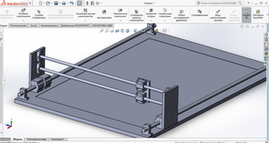

Всем здравствуйте! Помогите новичку, пожалуйста. Нужно собрать рисовальный станок для рисования разнотипных чертежей (для студентов вуза) рабочее поле под формат А1, инструмент - карандаши(М,2М, 2Т). Скорость перемещения примерно 10см в сек. Привод ременной. На скрине на ось Х вал 16 мм длина 1 м, на ось Y вал 12 мм длина 690, провисания допускаю. Вопрос: при данной компоновке и использовании валов можно ли добиться движении без закусывания(на ось Х два ШД nema 17 1,7 А, на ось Y один ШД такой же) при точности примерно в 1 мм. Может быть будут советы, поправки. Спасибо!

Если используются направляющие качения (шариковые втулки), то не должно ничего закусывать (ИМХО).
Кульман купите, да поставьте шаговики с ремнями
. Там направляющие с колёсиками, и противовес есть. А взяв карандаш в руки можно будет почувствовать себя тру-инженером

Можно поставить ось через все поле (параллельно оси Y), тогда можно управлять одним ШД и не волноваться о перекосе портала.

Как вариант повернуть направляющие на 90 градусов так чтобы они лежали в горизонтальной плоскости, карандаши расположить между валами. И не нужно делать так высоко все - посмотрите как сделаны профессиональные перьевые плоттеры, при такой высоте на заявленной скорости при разгоне/торможении все будет плясать очень ощутимо.
зы. У струйников когда они печатают ускорения при небольшом весе головы хватает чтобы они чуть ли не прыгали - на ногах качает так что страшно становится.

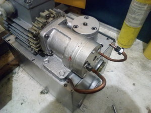

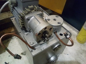

У меня вот какая непонятка...
Пытаюсь запустить свой токарник, собрал электрическую часть наконец.
Попытался сегодня запустить, но понял, что не работает маслостанция.
Двигатель крутится, шестерни крутятся. Трубки не забиты.
Пробовал отсоединить трубку, которая идет к фильтру, ничего.
Пробовал запускать двигатель в обе стороны - безрезультатно.
Насос ранее разбирал, промывал все от грязи и прочего говна, потом собрал на герметике.
Может собрал неправильно?
В какую сторону должен крутить движок?
Сейчас, если смотреть на торец вала с передней стороны (со стороны глазка контроля уровня масла в бачке), то вал двигателя, а соответственно и верхняя шестерня крутится против часовой стрелки.

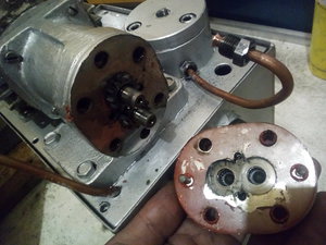

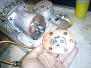

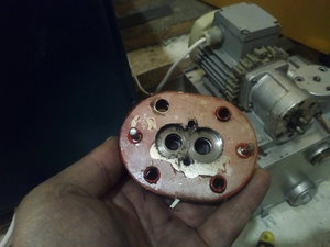

Располовинил насос, сделал несколько фото.
Может кто что подскажет...

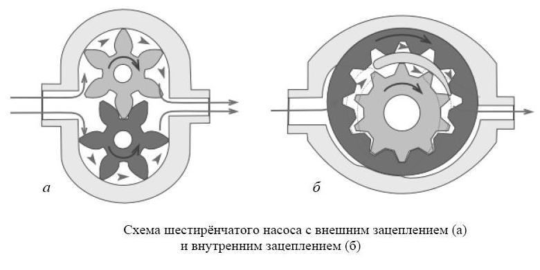

По картинке гляньте.Umnik писал(а):В какую сторону должен крутить движок?
Как вариант, герметик надо удалить. Он крышку приподнял, и масло начало в обход перепускать.Umnik писал(а):Может кто что подскажет...

с направлением вращения разобрался, спасибо.
Герметика там считай что нет, его же выдавило весь при затяжке... Думаю, что в пару соток толщина слоя.
Если промеж шестерен ничего нет (масла то есть), насос сам должен насосать его в начале работы?
Может попробовать залить туда немного шприцом каким?

Критичны они очень к этому зазору. По жигулям помню, чуть износ, давление падает. А раньше насос работал?
А вот это попробуйте. (с)Umnik писал(а):насос сам должен насосать его в начале работы?

У меня (хоть и с внутренним зацеплением) в воздухе разряжение не создает даже на скоростях 3000 об/мин. Но стоит только в масло погрузить- сразу давление появляется. Походу они как погружные, рассчитанны на работу с вязкой средой. Зазоры в моем имеются т.к. корпус фрезеровал самостоятельно. заводские только шестерни. Так что налете туда что нибудь- результат будет.Umnik писал(а):Может попробовать залить туда немного шприцом каким?

Евжений, да хз, по словам предыдущего хозяина да.
Нет оснований ему не доверять, т.к. станок в целом исправен и работал до последнего, а без маслостанции это было бы сложновато)
выходит, насос надо заправлять перед работой. Спасибо, завтра попробую...

Самый лучший вариант для этих насосов когда они стоят ниже уровня перекачиваемой жидкости - воздух они тянуть не в состоянии и даже если его заполнить при нахождении выше уровня, то первый же нормальный пузырик воздуха заставит его уйти на холостые.

nevkon, дак как он работает тогда вообще? он конструктивно стоит выше уровня жижи в бачке, ниже уровня только маслозаборная трубка опускается.
Есть у меня подозрение, что это подшипники виноваты...
Когда перебирал насосдин или два подшипника развалились - высыпались иголки.
Я вроде собрал назад, но возможно не все...
Теперь, быть может, шестерни в посадках чуть люфтят, из-за этого нет нормального пятна контакта, и как следствие, весь механизм не в состоянии создать давление.
Есть у нас магазин подшипников, попробую там спросить подобные игольчатые, может повезет и есть в наличии..

не расказывайте сказки. нормально эти насосы тянут масло даже будучи пустыми. главное что бы шестерни были смазаны хоть чуть-чуть..nevkon писал(а):Самый лучший вариант для этих насосов когда они стоят ниже уровня перекачиваемой жидкости - воздух они тянуть не в состоянии и даже если его заполнить при нахождении выше уровня, то первый же нормальный пузырик воздуха заставит его уйти на холостые.
Георгий - этот насос простой как табуретка. принцип действия тоже простой до безобразия. шестерни вращаются "навстречу" потоку. забирая масло и прогоняя его по периферии. дальше там где зубья сходятся к центур и входят в зацепление - происходит выдавливание масла из полости между зубьями. Соответственно насосу для работы нужно выполнить несколько условий - вращение шестерен в нужном направлении, и отсутствие протечек по торцам шестерен. проверьте эти моменты, капните чутка масла и все должно работать.Umnik писал(а):дак как он работает тогда вообще? он конструктивно стоит выше уровня жижи в бачке, ниже уровня только маслозаборная трубка опускается.

Re: "Дабы не создавать отдельную тему ради одного вопроса" и
Чтобы шестеренчатый масляный насос работал нормально, необходимо чтобы не было подсоса воздуха со стороны маслобака. Воздух, который был в заборной магистрали насос рано или поздно выдавит, а вот если будет постоянный подсос, то масло поднимется до определенного уровня и дальше не пойдет. У нас токарник нормально поднимает масло на высоту 800мм, насос на уровне шпинделя, бак на полу. Но если появляется подсос воздуха масло поднимается примерно на 300мм и не доходит до шестеренок насоса. + Было бы неплохо на магистраль, находящуюся на входе насоса оснастить обратным клапаном (шарик с пружинкой), тогда исключится возможность осушения шестерен (стекания масла в маслобак), если система не герметична.
