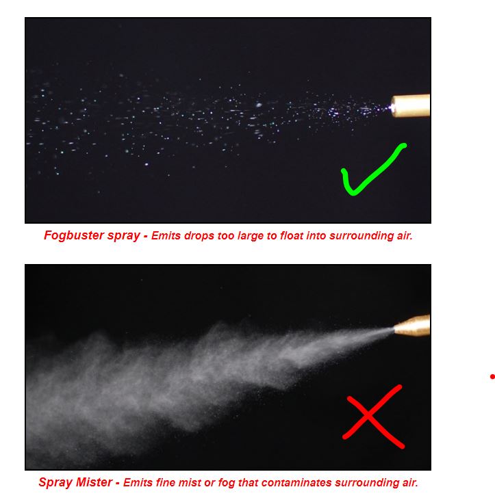

В народе система называемая масляный туман - но во первых он не масляный, во вторых не туман. ( это слово пришло скорее из пневмо-гидро механизмов. там масляный туман используется для смазки цилиндров, направляющих, подшипников в закрытых!! системах)
Вот замечательное промо от одного известного производителя
nofog.JPG (12614 просмотров) <a class='original' href='./download/file.php?id=145658&mode=view' target=_blank>Загрузить оригинал (52.64 КБ)</a>
Сож распыляется каплями в очень малом количестве, а не туманом. иначе будете больше засирать воздух чем смазывать инструмент.

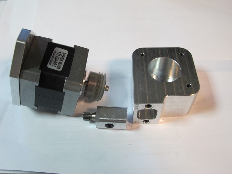

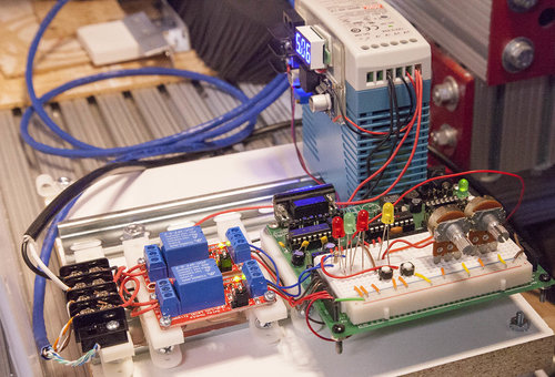

китайская система на али подешевле , схема работы скорее всего как у unist - поршневой микро насос с приводом от воздуха через клапан с таймером.
Есть самодельные варианты изготовления:
Миниатюрный поршневой насос
https://www.youtube.com/watch?v=hyoLF8fZyfU
Подробное красивое описание системы с электроклапанами http://www.kronosrobotics.com/building-a-mql-system/
_MG_8552.jpg (12614 просмотров) <a class='original' href='./download/file.php?id=145670&mode=view' target=_blank>Загрузить оригинал (85.72 КБ)</a>

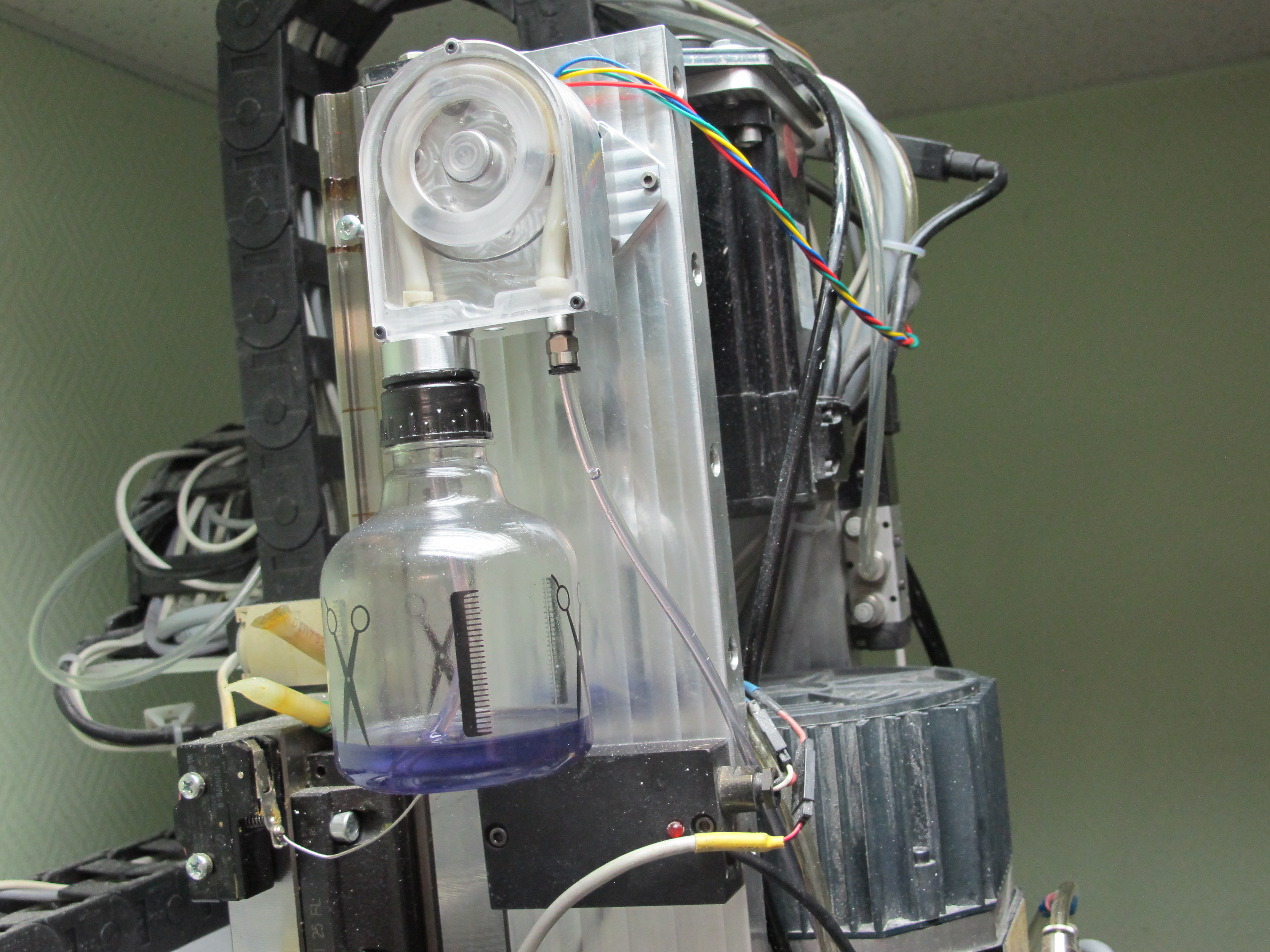

В теме у nik1 есть два собственных примера
на перистальтическом насосе
с позволения автора, вставлю фото его творений..
IMG_00175B15D.JPG (12614 просмотров) <a class='original' href='./download/file.php?id=145672&mode=view' target=_blank>Загрузить оригинал (2.07 МБ)</a>
и затем переделал на насос с плунжерами от бензопилы
насос.jpg (12614 просмотров) <a class='original' href='./download/file.php?id=145671&mode=view' target=_blank>Загрузить оригинал (64.69 КБ)</a>
