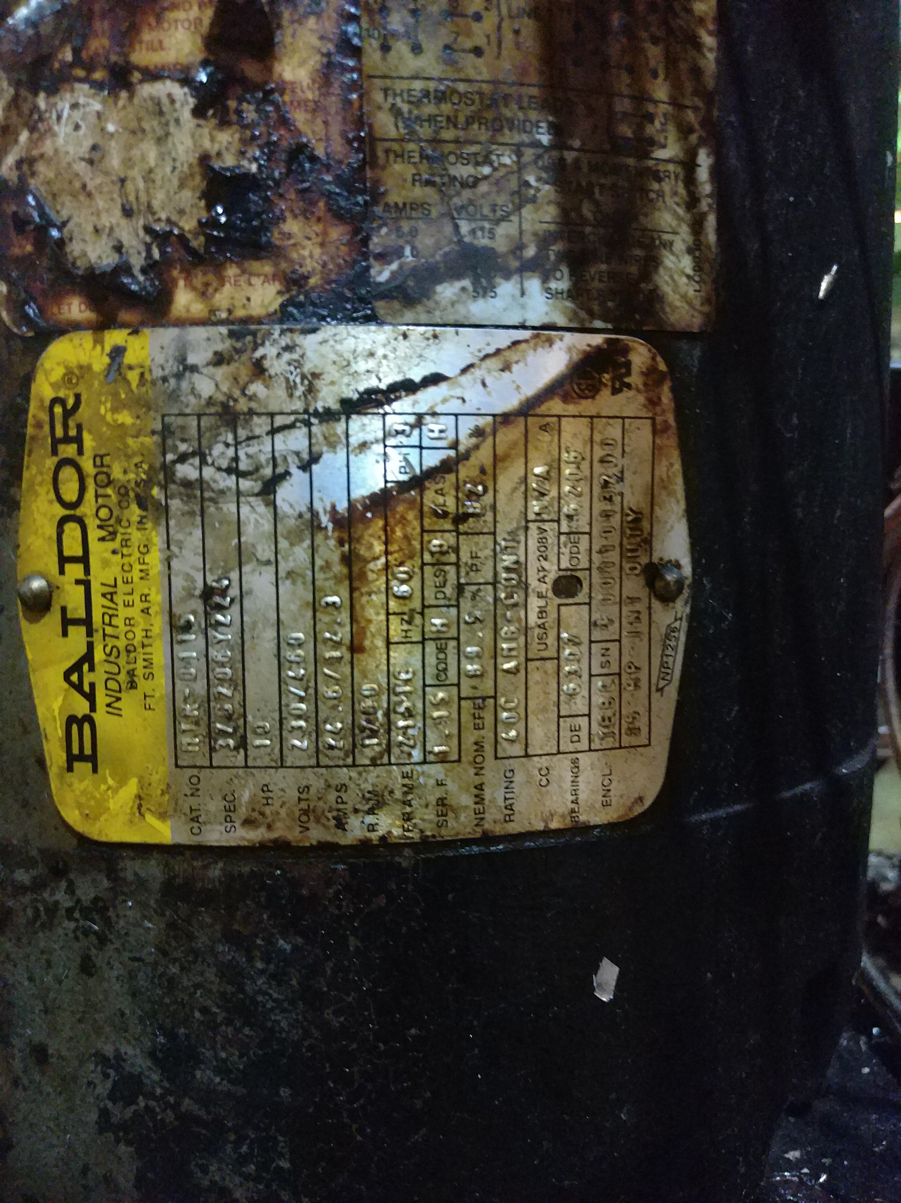

MGG писал(а):моя логика немного страдает, на моторе написано 230/460 ну и прочие данные в этой разбивке. На левой схеме низкое напряжение, на правой высокое напряжение. Что-то боюсь я все это хозяйство спалить.
Как именно написано, сфоткай полностью шильдик? Пока что приходится ориентироваться только на твои слова...

UAVpilot писал(а):Как именно написано, сфоткай полностью шильдик? Пока что приходится ориентироваться только на твои слова...
volts 230/460
amps 24.6/14.3
rpm 1760
hz 60
ph 3
Вот такие данные на табличке

MGG писал(а):hz 60
пример того как "несущественная" с точки зрения спрашивающего информация кардинально меняет ответ...
Вероятнее всего: левая схема, на выходе частотнинка 230В.
А каких-нибудь непечатных символов нет?

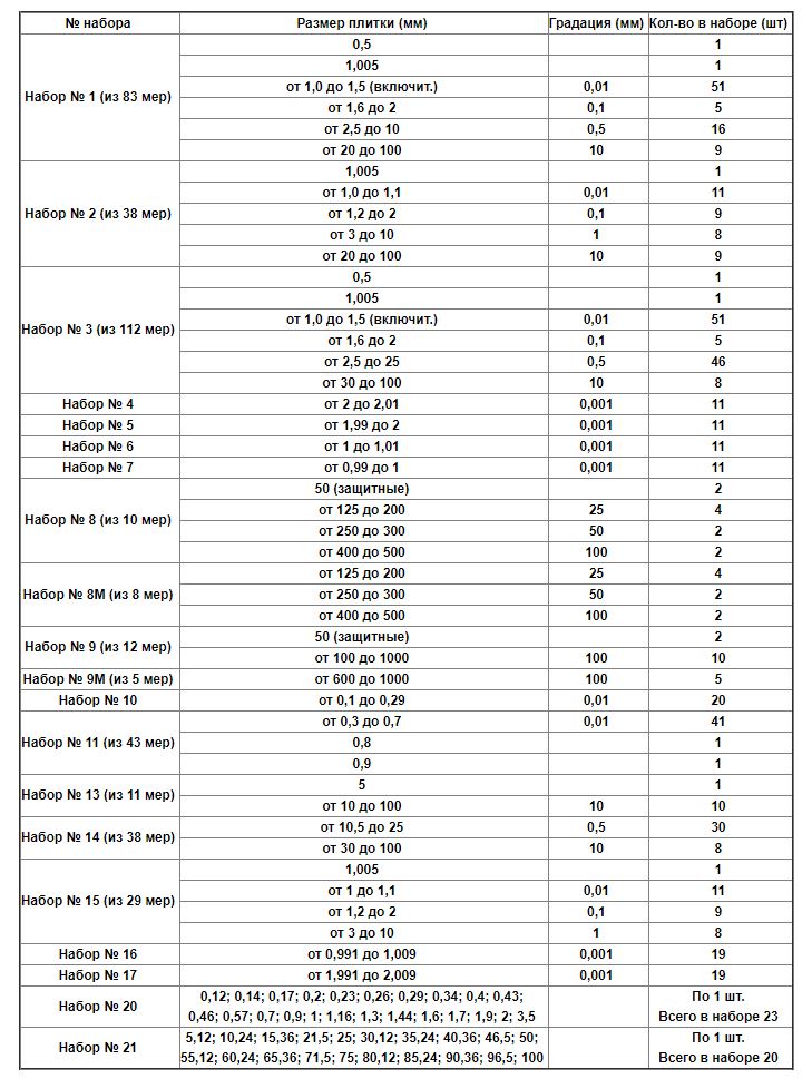

А какой набор КМД наиболее "универсален"/общеупотребим при хоббийной обработке металла?

№1 если правильно помню как правило за глаза для большинства целей - пластинки от 0.5мм до 100мм, можно сделать любой размер с разрядностью в сотку.
Есть еще какой-то поменьше, там то ли до 10мм то ли до 50мм вроде.

Я использую набор КМД №3 КЛ2 КрИн ГОСТ 9038-83. (от 0.5 до 100)
Закрывает все мои потребности.

Udjin писал(а):Я использую набор КМД №3 КЛ2 КрИн ГОСТ 9038-83. (от 0.5 до 100)
Да, нашёл табличку:
кмд.JPG (2827 просмотров) <a class='original' href='./download/file.php?id=144932&mode=view' target=_blank>Загрузить оригинал (159.86 КБ)</a>
Прикинул, как раз наборы №2 или №3 получаются наиболее универсальными для хоббийщика. Но это уже в следующую закупку, когда токарничек у начальства буду кляньчить :)

вроде все переписал.

Самое главное не переписал - производителя и модель. Вобщем я выбрал-бы для начала левую схему и 200В.
