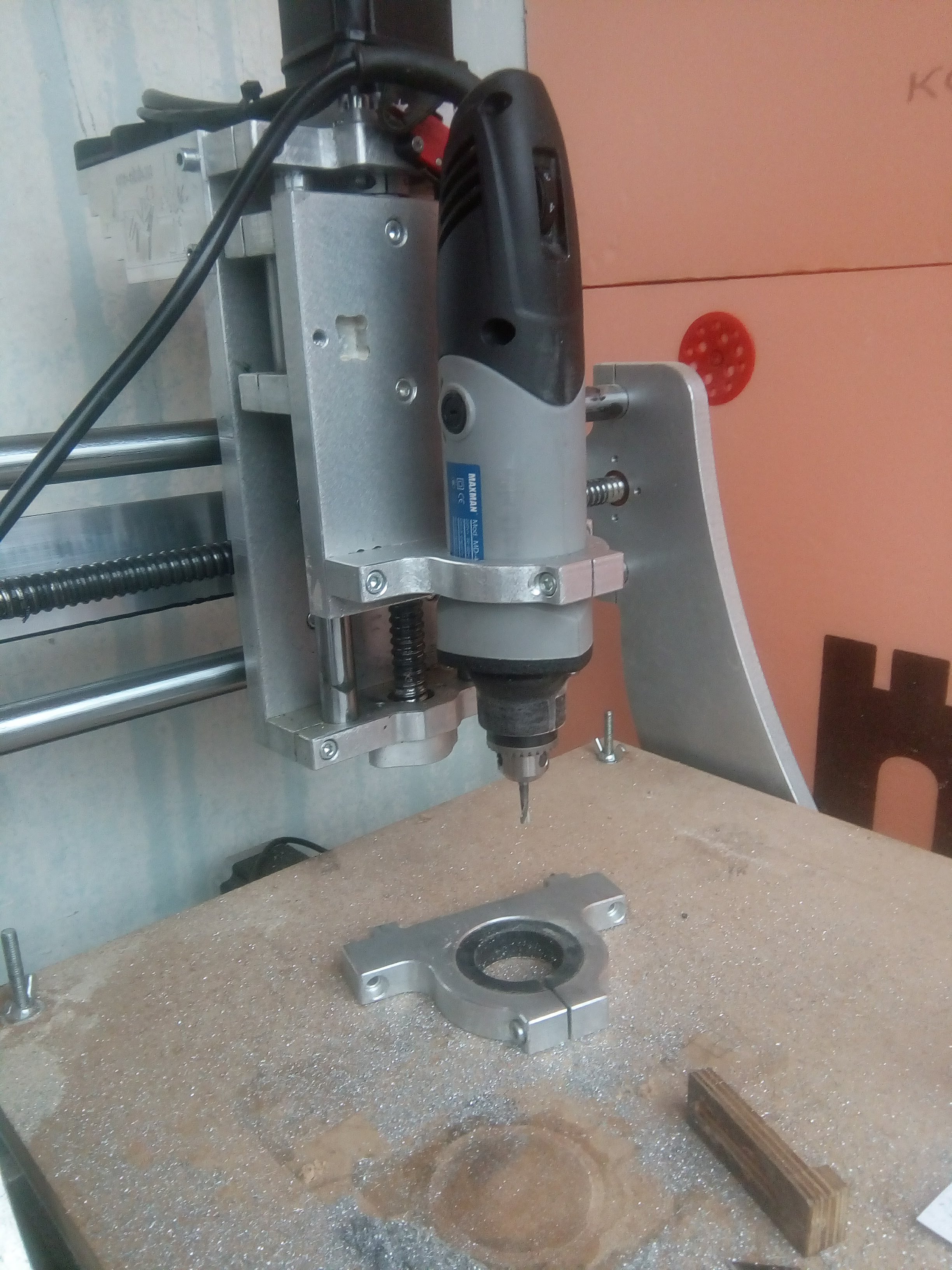

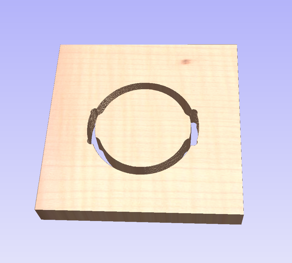

В общем фото модельки. Есть имеющийся держатель шпинделя диаметром 52мм две штуки. Сейчас в одном из них, через переходную втулку зажата hilda, но не хватает хода из-за высокого расположения. Решил перенести место крепления на корпус d54мм. Нормальные фрезы долго ждать. Нужно быстрее.

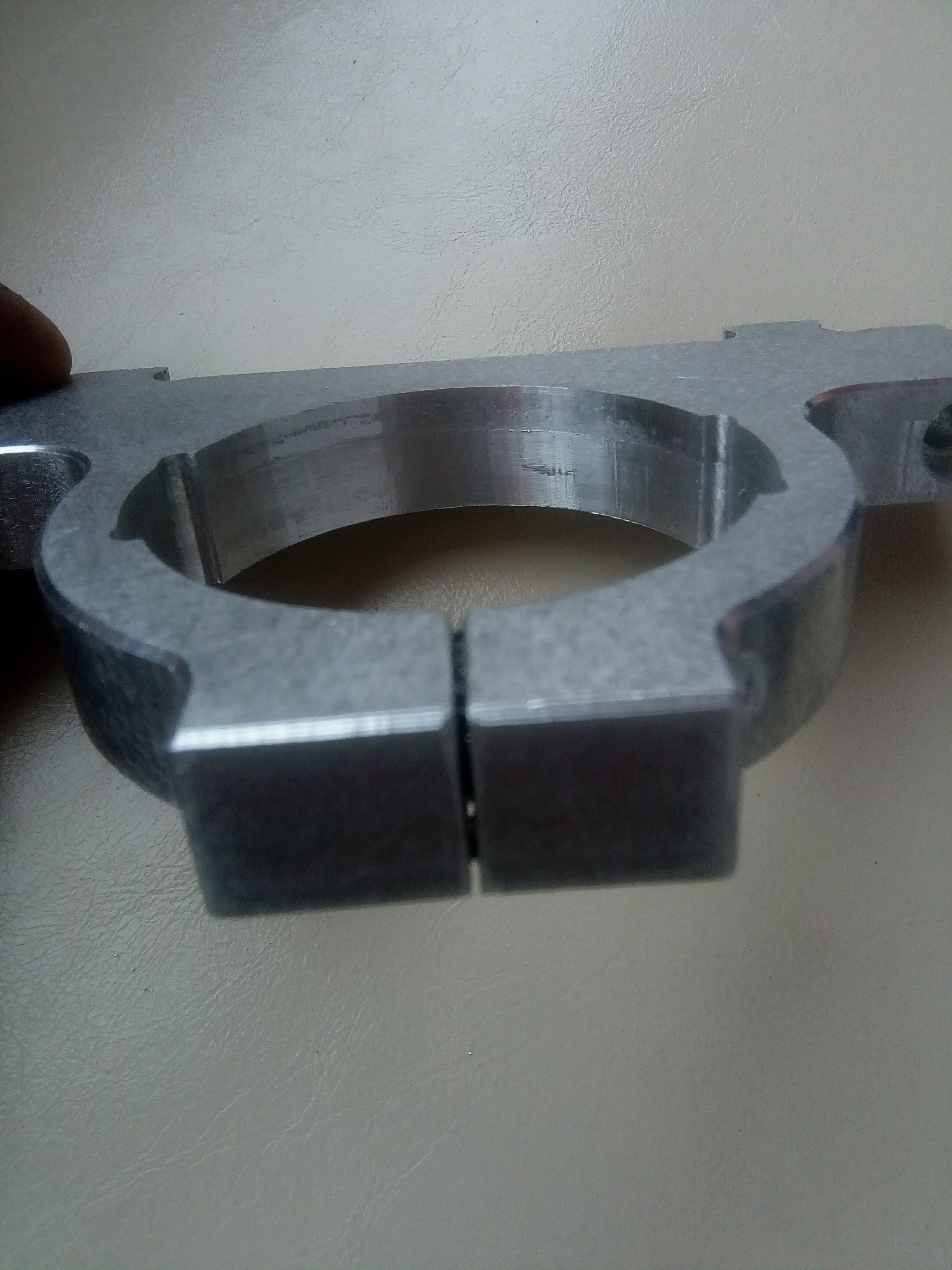

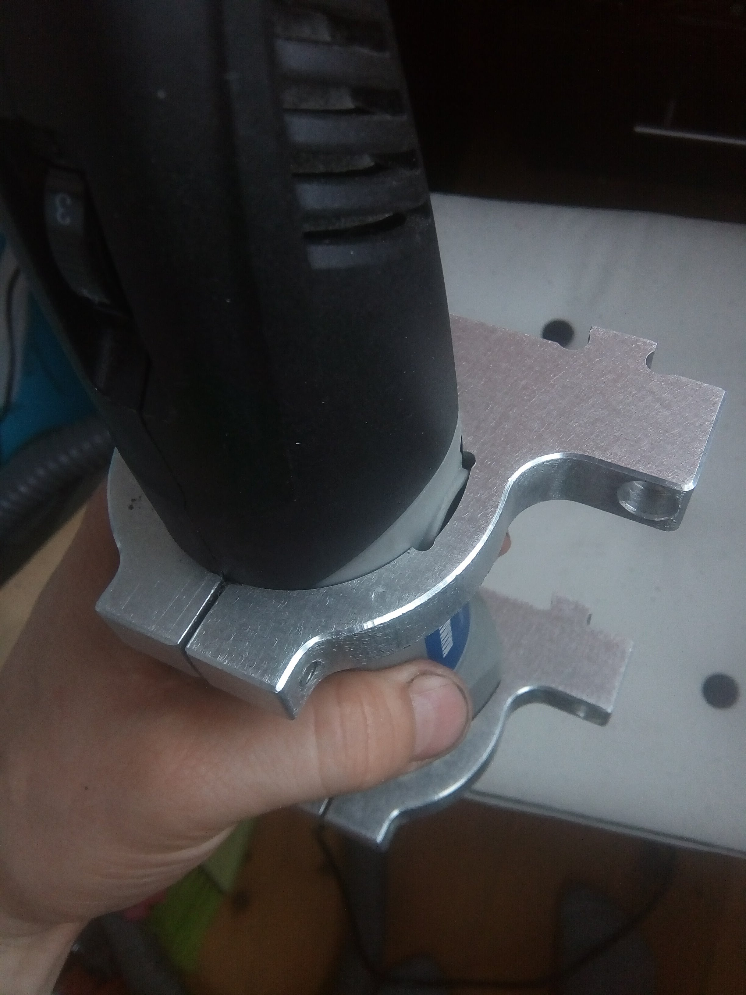

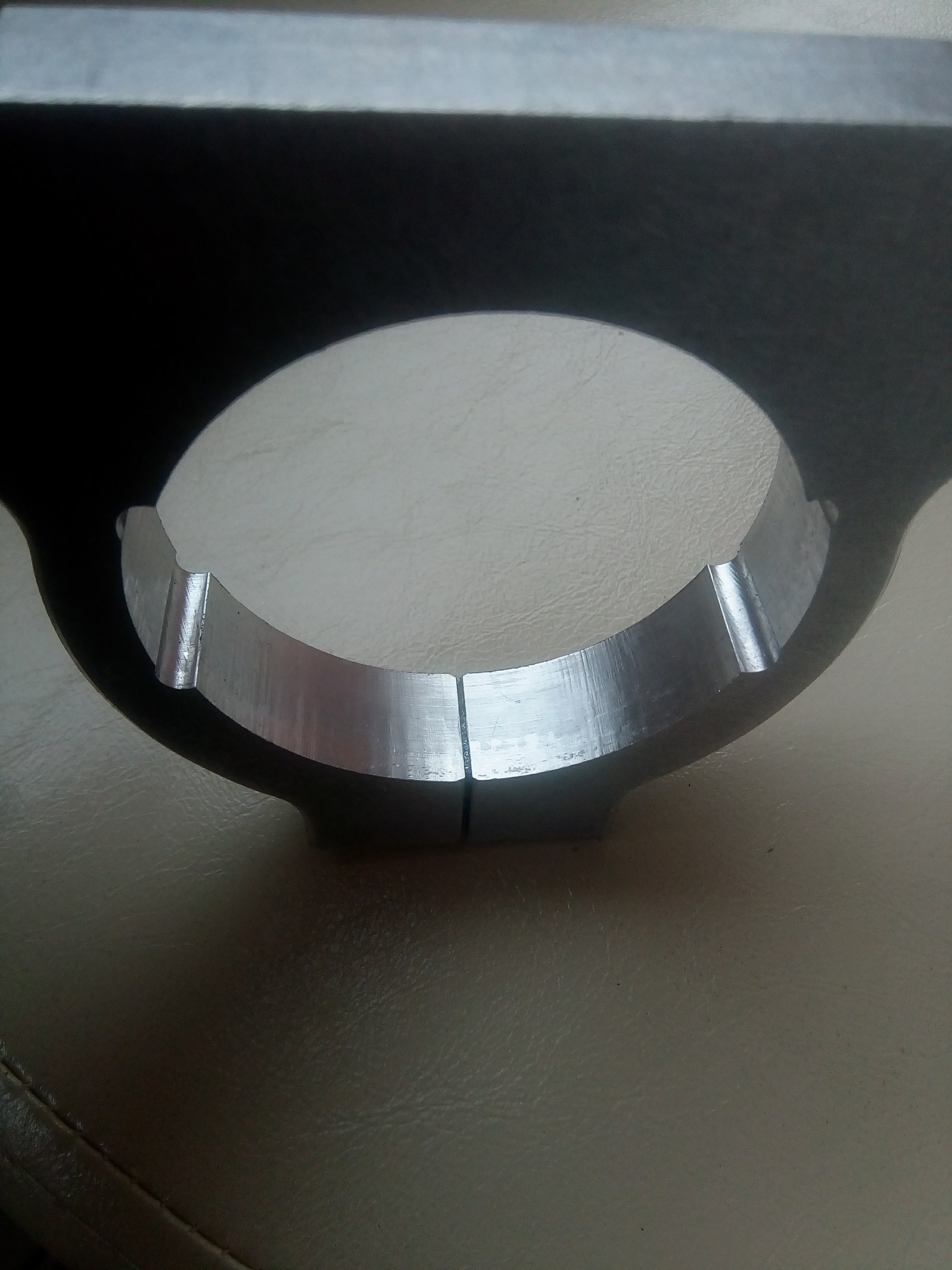

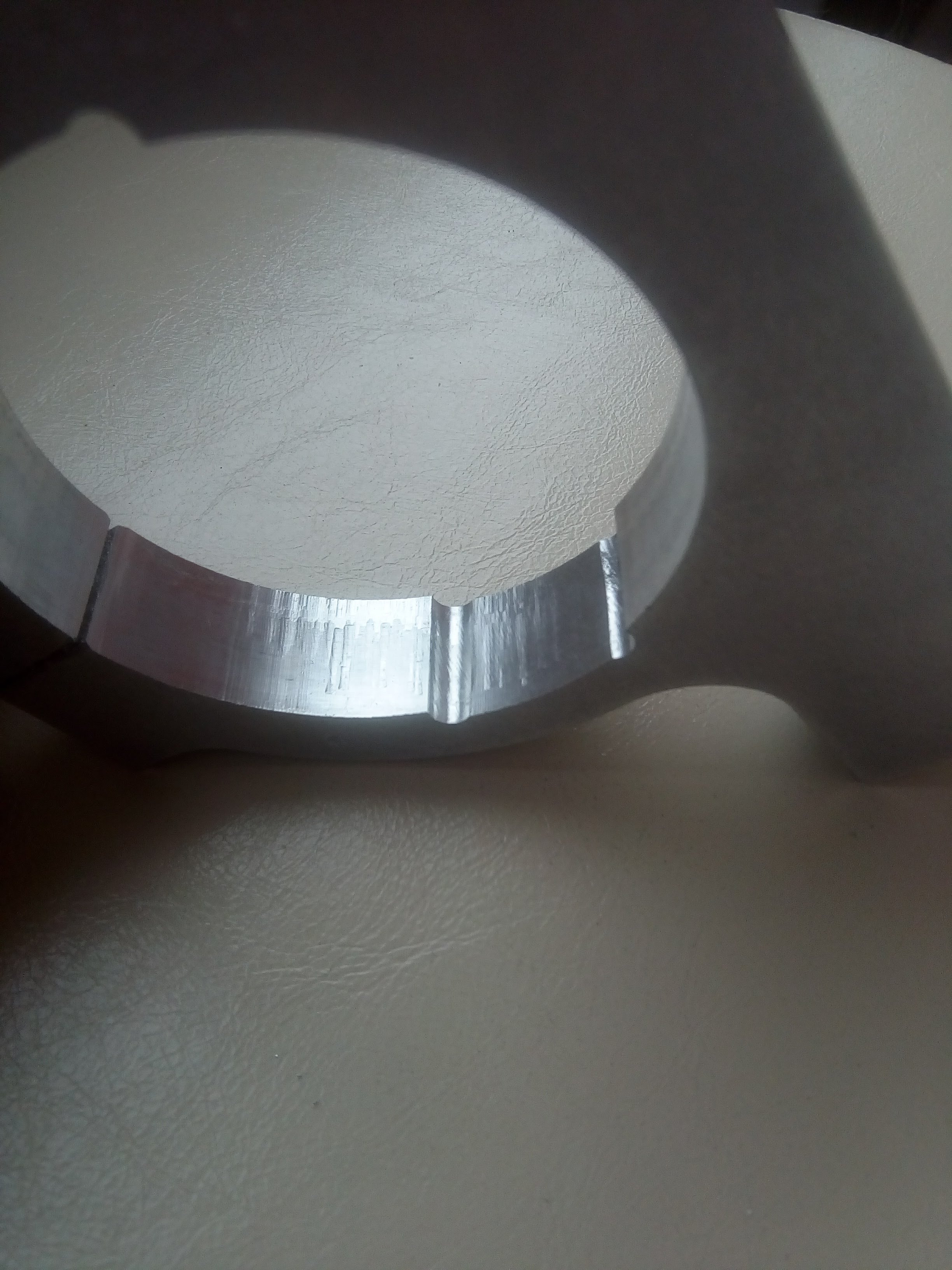

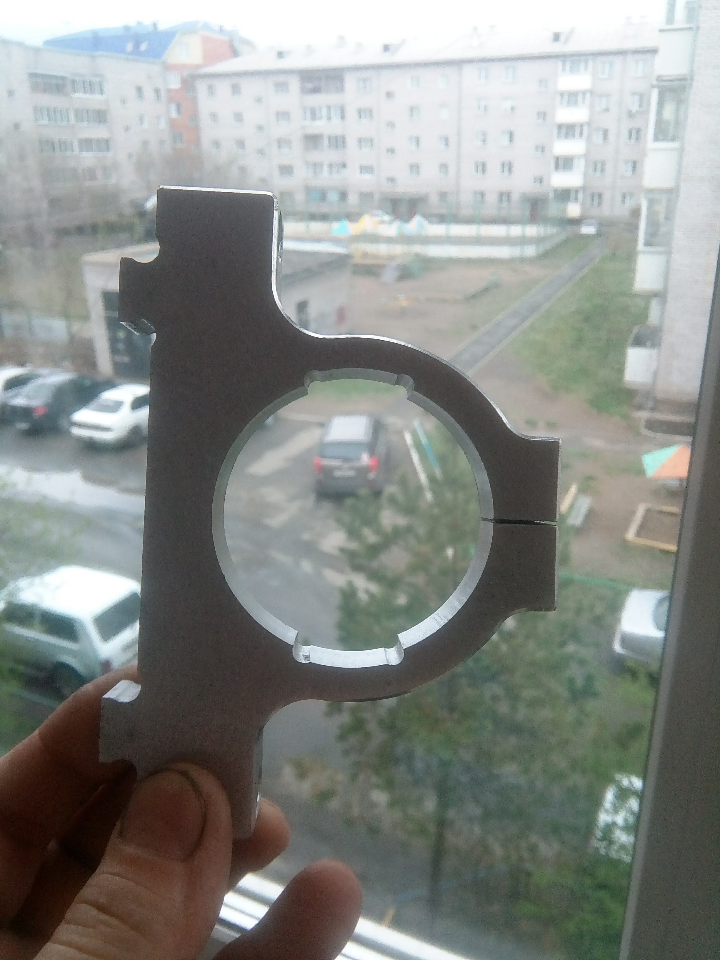

Всё получилось. Фрезернул 4мм двухперой без сож. Воспользовался центроискателем из перевернутой фрезы. Фото результата и коментарии критиков :hehehe: Видео процесса в instagram :hehehe:

В будущем, чтобы получать чистенькую поверхность без всевозможных артефактов, оставляйте припуск на финишную обработку в пару-тройку соток и проходитесь всем телом фрезы попутной фрезеровкой, снимая припуск.
"Ступенчатость" можно убрать включив интерполяцию с точность в сотку ..
В плане качества, для данного станка вполне норм.

Udjin писал(а):всевозможных артефактов
да там скорее всего биение на фрезе с десятку.
В этих жужжалках подшипники в пластик крепятся.

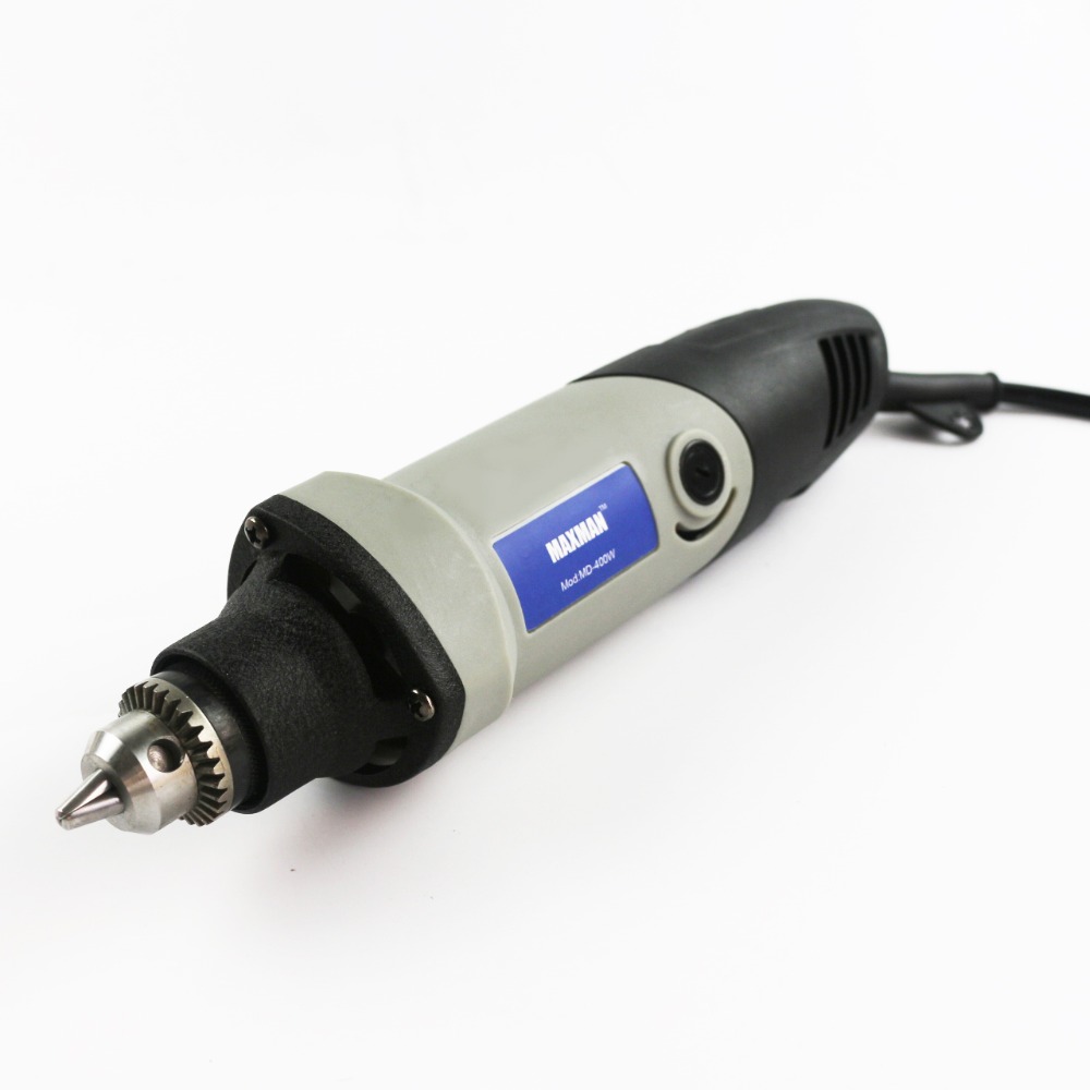

Бормашинка за свои деньги (брал с али за 1600руб) очень качественная! У новой биение было 6 соток несмотря на кулачковый патрон. Нижник из металла, пластик очень прочный. Зашумел нижний подшипник и на свою голову я решил его заменить. Взял самый дорогой, что был в магазине - nachi за 200руб. Аккуратно разобрал всё, снял съемником подшипник, без применения :hammer:
После сборки биение стало 2 десятки :shock: :? :pssdoff: Как только не бился с ним. Даже киянкой пытался :idiot:
Думаю ещё одну взять :thinking: Копил на китайский шпиндель с частотником, но подвернулся новый токарный 1д601 за 11000руб :cheesy:
