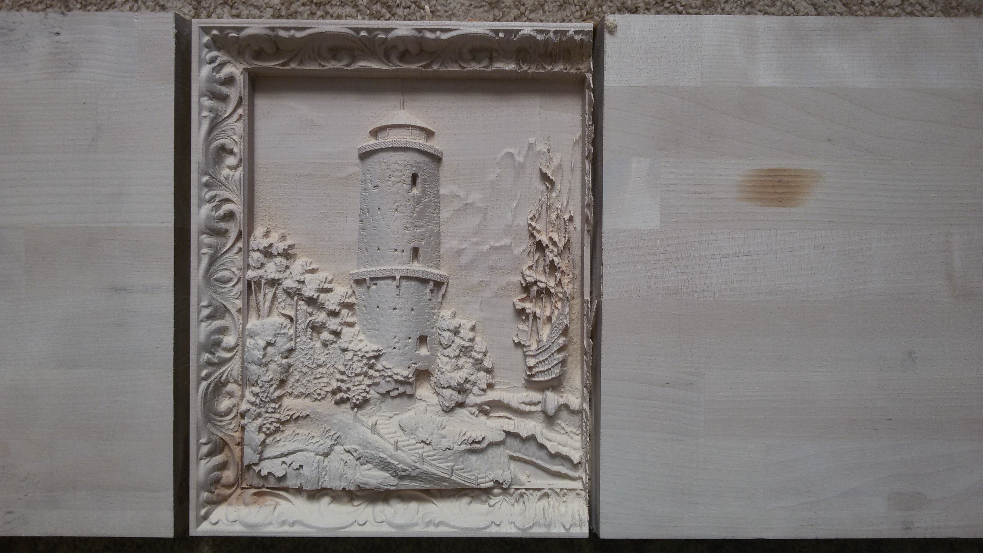

Вчера решил попробовать вырезать картину чуть покрупнее - 30/58см. Через 15 часов получил вот это:
Маяк.jpg (2986 просмотров) <a class='original' href='./download/file.php?id=133266&mode=view' target=_blank>Загрузить оригинал (2.06 МБ)</a>
То есть почти половину изделия все шло нормально, а потом по Y движение прекратилось. Причем не сразу - какое то время по Y стало через несколько шагов назад отбрасывать - это я сегодня наблюдал, когда попробовал новую заготовку. Примерно через каждые 10 проходов по Х, ось Y назад как бы "отпрыгивает".
Что это может быть?
Я подумал - ось Y сгорела. Но кнопками по Y ходит как обычно. Или все же сгорела?

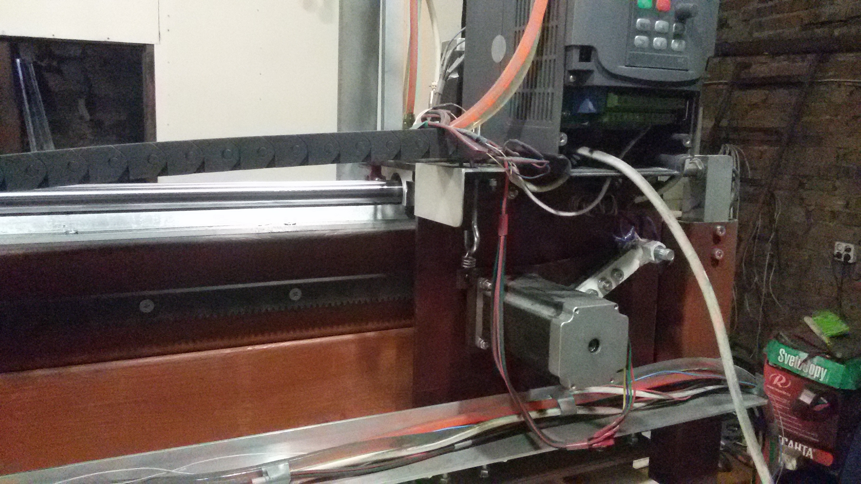

Дык фото станка тоже нужно, экстрасенсов нет, чем управляешь, нам догадываться. На вид либо пропуск шагов, либо муфта проскальзывать начала, что за муфты кстати? Обтяни их хорошенько

20180225_173904.jpg (2945 просмотров) <a class='original' href='./download/file.php?id=133280&mode=view' target=_blank>Загрузить оригинал (2.08 МБ)</a>
На валу движка шестерня, которая бегает по рейке. Никакой муфты нет.
Это не пропуски, я же говорю - ось У периодически отскакивает чуть-чуть назад.

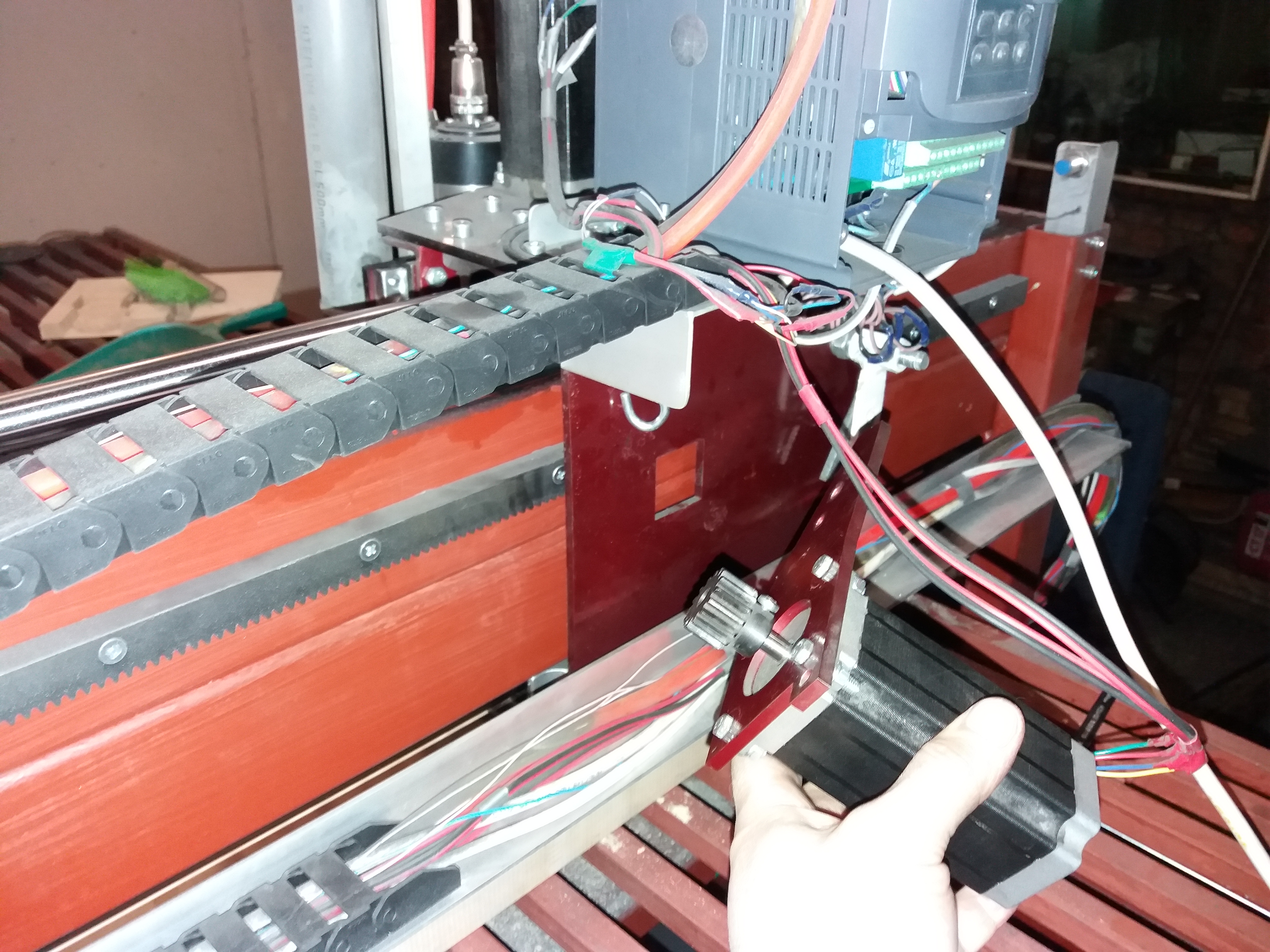

Шестерня на валу проворачивается, имхо.
Если нет, и там всё жёстко, фиксировано винтами/шпонками, то посмотрите на гайку ШВП.
Ещё, ускорение по оси. Снизьте процентов так на 50. Если грязь в механике есть, снижение ускорения чуть поможет.
Пропуск шагов, его слышно, как явные стуки.
Подклинивание ШВП или линейних подшипников - их также явно слышно.
А вот проворачивание шестерни, муфты и т.п. - их не слышно.

20180421_113433.jpg (2739 просмотров) <a class='original' href='./download/file.php?id=137651&mode=view' target=_blank>Загрузить оригинал (3.74 МБ)</a>
Я тоже уже думал, что шестерня на валу может проворачиваться. Только что снял движок, проверил - все нормально. Жестко. Показалось, что смазки на рейке оси Y нету - промазал. Вот опять поставил вырезать - почти 2 часа полет нормальный.
Стука какого либо в момент сбоя слышно не было. Неужели смазка могла так повлиять? Грязи нет. Ну, посмотрим как получится.
Ускорение 200. На вид - очень маленькое. Раньше и 400 работало без сбоев.
