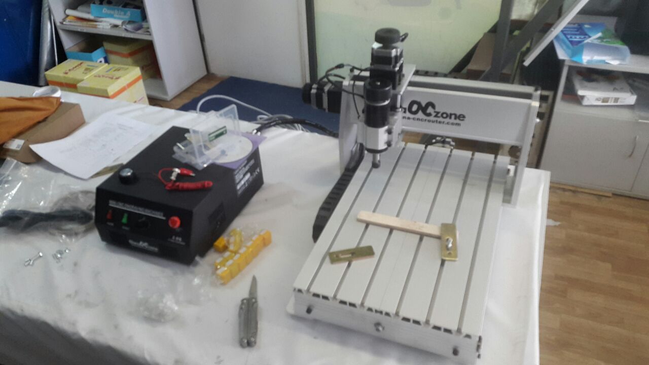

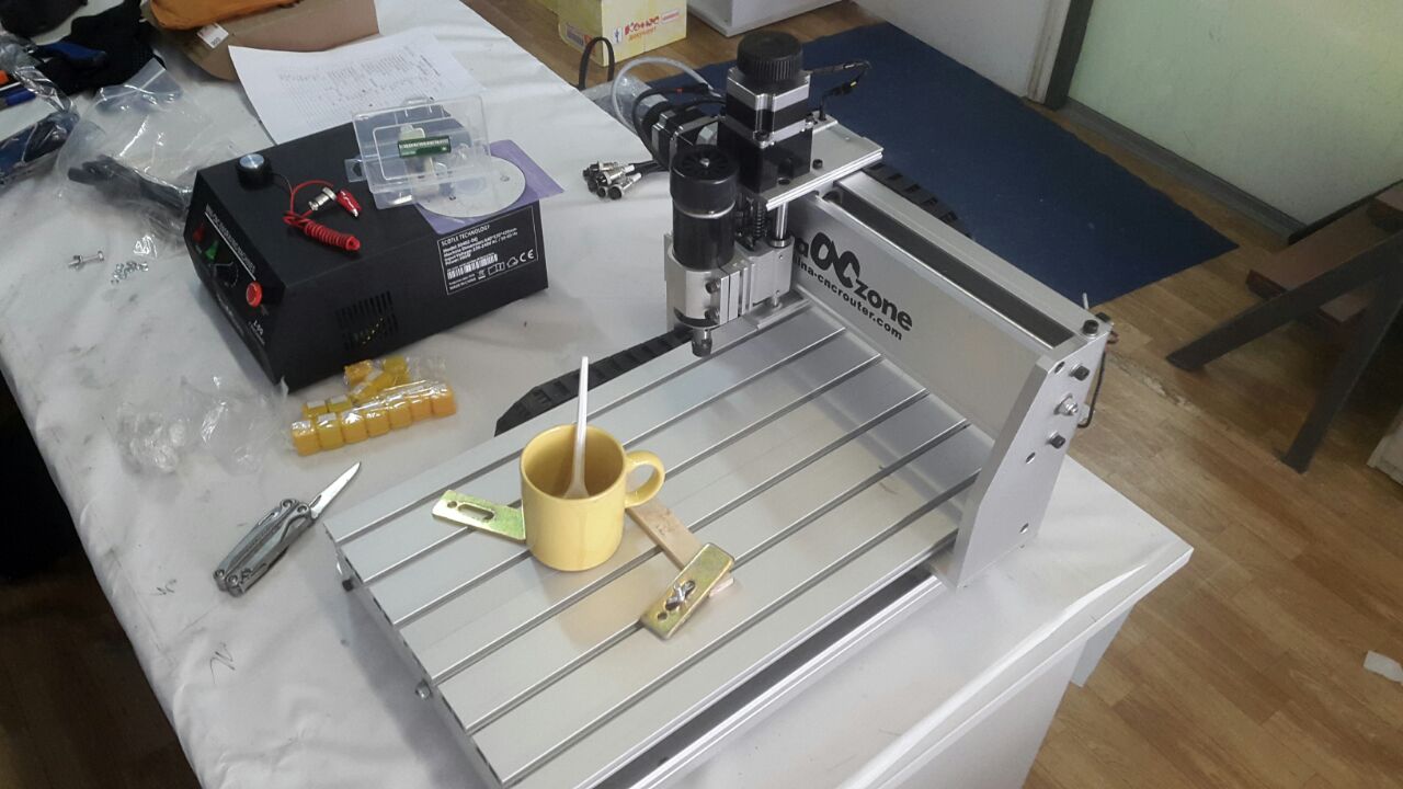

Купил я для вспоможения на стезе ножеделания китайский станочек cnc4030 на али экспрессе
Заготовки рукояток ножевых, накладок и тд собираюсь пилить помаленьку
Сегодня привезли жел дор трансом (месяц шол в питер), распаковал.
Сразу серия нубских вопросов, не обессудьте ответить или ткнуть носом где почитать
1. Что первым делом подкрутить, смазать и тд. Общую протяжку сделал, да и затянуто всё было собственно
ход проверил по всей длинне - ездит плавно без заеданий
2. Нужно ли чистить вылы от всякой каки, они из коробки все в стружке какойто. По моему разумению они и так в стружке всегда будут, так что дело это не благодарное
3. Запустил пока только шпиндель, так как компа для управления еще не раздобыл - на максимальных оборотах - вибрация начинается и звук резко меняется , так должно быть ?
станок такой
https://ru.aliexpress.com/item/CNC-3040 ... 0.0.npHkiE
направляющие - валы 16мм, ШВП, шпиндель 500 ватт 12000 оборотов воздушный.

И еще вопрос - по оси х наблюдаю люфт в 2 десятых, имеющий явные краевые упоры, тоемть качаеш за фрезу и слышиш цок-цок. Что смотреть?

Zur писал(а):по оси х наблюдаю люфт в 2 десятых, имеющий явные краевые упоры, тоемть качаеш за фрезу и слышиш цок-цок. Что смотреть?
муфты/гайки/"опоры винтов" - люфт может быть в любом из этих узлов. Либо муфты не затянули, либо люфт в подшипниках опор винта, либо гайка имеет люфт.

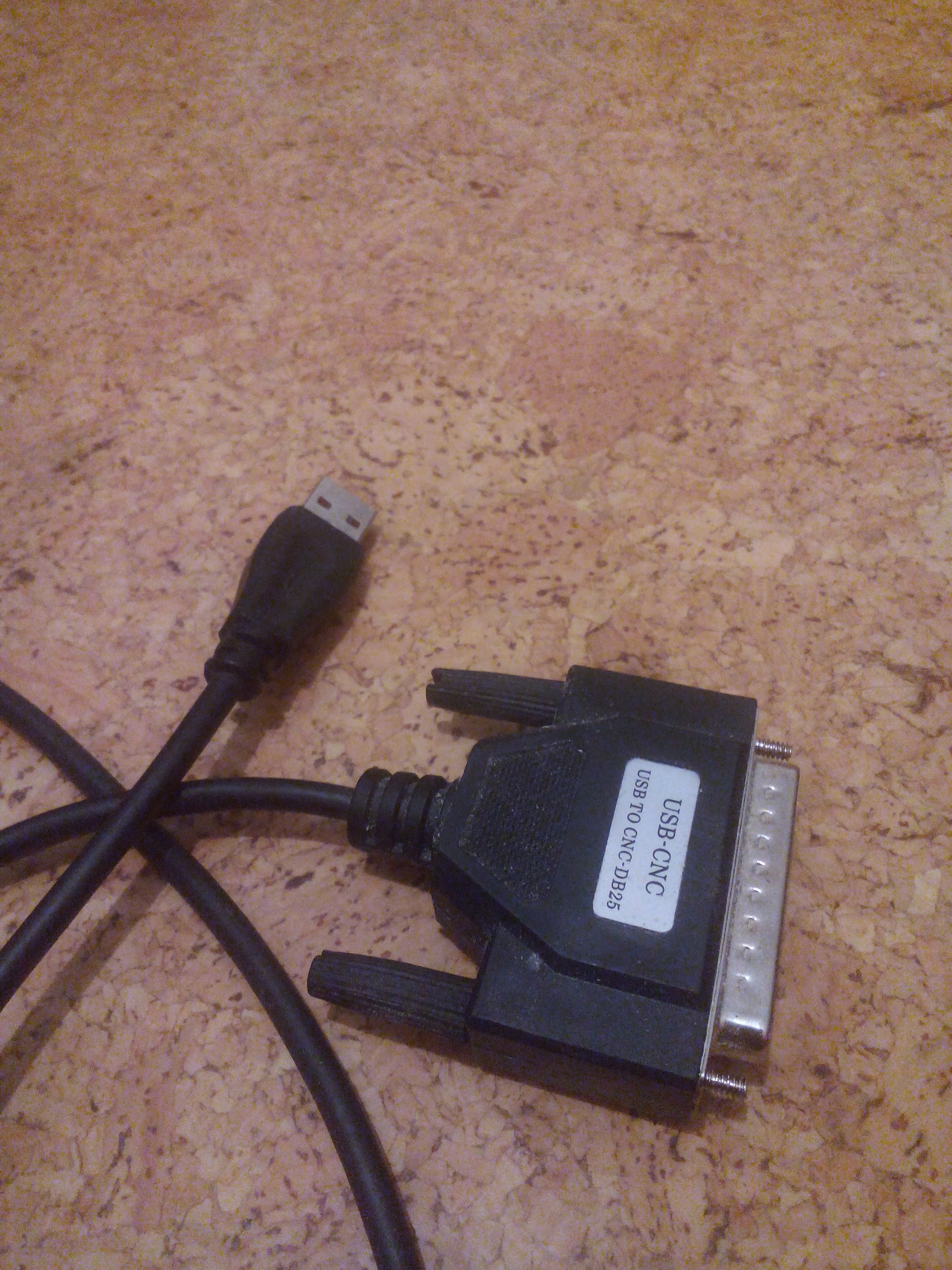

Эмм, а в чем проблема? Брал точно такой же станок, с ним в комплекте идет такая вот приблуда с которой прекрасно работает CNCUSBController от цнцпланет
IMG_20180303_001524.jpg (3599 просмотров) <a class='original' href='./download/file.php?id=133680&mode=view' target=_blank>Загрузить оригинал (3.47 МБ)</a>

Rion писал(а):Эмм, а в чем проблема? Брал точно такой же станок, с ним в комплекте идет такая вот приблуда с которой прекрасно работает CNCUSBController от цнцпланет
Ссылку на лот со станком в студию ;) Ведь может быть так, что внутри стоит ИМЕННО контроллер цнцпланет мк1(по сути - атмега и чуток обвязки), ну или её упаковали в тот разъём! Вариантов МОРЕ! Пара фоток для "размышений":
может быть так
а может и этак
Главное что под "крышечкой" ;)
Эээээ, приблуда есть, и диск к ней примотан был
Чиорт, я дятел
megagad писал(а):Ссылку на лот со станком в студию
Мой лот в первом посте
Недай Бог серийник от юсб цнц был написан на пакете с кабелем, я помню что выбрасывал все упаковки :wtf:
По видео про него нужен серийник
Блин, сейчас понесусь на работу смотреть

Zur писал(а):Недай Бог серийник от юсб цнц был написан на пакете с кабелем, я помню что выбрасывал все упаковки
Серийник на диске.
Стоит отметить что доступна будет только старая версия софта, та что на диске, которую не вкоем случае нельзя обновлять

Rion писал(а):Серийник на диске.
А имеет ли значение разрядность оси при установке сnс-usb ? У производителя напсиано что под вин 10 работает, у меня 64 бита, дравер не накатывается...
драйвер у planetCNC не имеет цифровой подписи, в связи с чем драйвер нельзя установить, до тех пор пока в ОС не отключить эту проверку.

И еще, вопрос про люфты. Вот если я беру станок за портал и с усилием как бы поворачиваю портал в плоскости направляющих, он не слабо так поворачивается, чуть ни на милиметр. Оно и понятно - гайка-центр вращения. Одна сторона скользит чуть вперет по направляющей, другая чуть назад. Какие бы небыли точные подшипники скольжения (или какие там?) , но двигаться вдоль направляющей им ничего не мешает, а их радиальное перемещение при таком движении почти нулевое.
И если для оси у это не имеет значения если резать в середине стола, у гайки, то вот по оси х нагрузка тотприложена всегда большим рычагом, к фрезе, а там такоеже микровращение всей каретки относительно гайки в плоскости направляющих. Да еще и складывается эффект этот от осей z и x, направляющие то и там и там в вертикальной проскости !
Эти перемещения я в первом посте и описал.
Так вообще должно быть? Или нет? Если должно, то о какой тогда точности в 5 сотых пишут китайцы?
Или просто подшипники скольжения гавно?
Но По моему единственный надежный способ убрать такой эффект это расширить базу, ставить не по одному подшипнику на направляющую а по 2 и еще и с немалым расстоянием между ними. С любыми самыми точными подшипниками это всеравно будет, ибо длинна его одного слишком мала
усилие на самом деле приличное надо приложить чтоб увидеть этот люфт. При снятии нагрузки всё возвращается в исходное полодение. И если предположить что мы грызем заготовку почти без сопротивления то и люфта нет.
для дерева на малых подачах и заглублении 1мм это в общемто справедливо. Для моих рукояток для ножей это еще сойдет, там дерева всякие да пластики-текстолиты, да кости еще попадаются :mrgreen:
И время мне не важно.
Но как народ на ЭТОМ умудряется пилить металл???? :shock:
