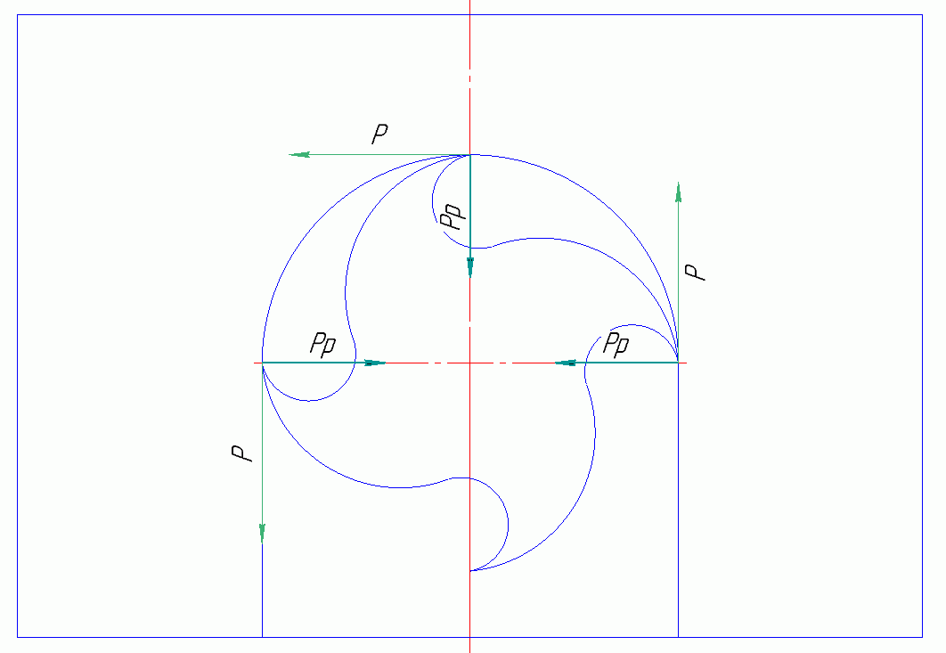

конкретней отсутствует ключевой момент - фрезерная обработка - прежде всего "многолезвийная" обработка. Соответственно рассматривать нужно не одну единственную кромку, как вы это делаете, а ВСЕ кромки участвующие в процессе резания.
Violent писал(а):Можно даже определение выложить, кому чего не хватает. Тут многим чего-то нахватало, только никто так и не смог сформулировать чего именно. Правда я догадываюсь чего ))
да вы уже восемь страниц догадываетесь, а догадаться что вам ответили на первой странице все никак... :hehehe:
Violent писал(а):И можно даже скрин выложить где вектор Рр прижимает фрезу, если он такой есть вообще ))
хм.. а вы считаете что приведенная вами картинка описывает абсолютно ВСЕ ситуации при обработке ??? Может вы тогда объясните почему вот та книга на которую вы ссылаетесь говорит что чистовую обработку лучше делать посредством встречного фрезерования, а каталог например сандвика наоборот ?? :hehehe:
Если вы утверждаете что данная сила всегда отталкивает фрезу - расскажите нам про такой эффект как "вытягивание материала" из тисков... про подрыв материала, про зарывание сверла... а то тут люди спрашивают в параллельной теме про усилия на сверле, а оно бывает и материал и тисков выдирает...
вы же такие страшные слова знаете - "ТМ, ТММ"... а чуть шире чем на картинке увидеть не можете.. пичалько. :( давно слова то такие узнали ? хрен бы вы первое у меня сдали... :hehehe:

да всем просто надоело вам что то пытаться объяснить. мне уже тоже. но я из принципа счас накидаю картинку, и на этом покину данную дискуссию.
Re: Усилие резания
обещанная картинка.
Буфер обмена01.gif (11.01 КБ) 2568 просмотров
правда же тяжело было нарисовать и подумать ? на этом вашим образованием заниматься заканчиваю.

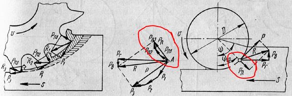

Hanter писал(а):расскажите нам про такой эффект как "вытягивание материала" из тисков
А не кажется что давление фрезы на заготовку - это одно из условий обработки материала?
222222222.JPG (2549 просмотров) <a class='original' href='./download/file.php?id=130835&mode=view' target=_blank>Загрузить оригинал (35.68 КБ)</a>
Как будет происходить обработка, если фреза будет не давить на материал, а отталкиваться от него? Поэтому сила Рр всегда направлена от материала на фрезу. Внимательно смотрите вектора.
4. Вертикальная составляющая силы резания Рв направлена вертикально. При этом:
при фрезеровании против подачи (рис. 325) вертикальная составляющая Рв стремится поднять закрепленную в приспособлении заготовку вместе со столом и консолью станка
Так трудно дается книжный текст? По русски вроде написано )
С каких пор радиальная сила вытягивает материал? )))
Hanter писал(а):правда же тяжело было нарисовать и подумать ?
На большее сил не хватило? Где остальные вектора?
А тяжело подумать что Р и Рр - это совершенно разные силы направленные совершенно в разные стороны? И откуда данные что радиальная сила будет хоть приблизительно равна тангенциальной?
В данном случае радиальная сила Рр будет приблизительно равна горизонтальной силе (силе рабочей подачи), но никак не тангенциальной силе резанья. Вы хоть разницу чувствуете?

Учите матчасть.
Какая сила получится если момент разделить на диаметр фрезы (Ро), какая сила отгибает фрезу (Рр) и какая сила нужна для передвижения шпинделя/стола (Рг). И какая все-таки затягивает заготовку (Рв).
Рассмотрим влияние составляющих сил резания.
1. Окружная, или тангенциальная, сила Р является наиболее важной, так как она производит основную работу резания. По величине силы Р определяют мощность электродвигателя привода станка и рассчитывают на прочность валы, зубчатые колеса и другие звенья привода станка.
2. Радиальная сила Рр представляет то усилие (противодавление), с которым обрабатываемая заготовка стремится оттолкнуть от себя фрезу; эта сила изгибает фрезерную оправку и давит на опоры шпинделя.
3. Горизонтальная составляющая силы резания Рг представляет усилие, которое необходимо приложить к столу станка для осуществления рабочей подачи.
4. Вертикальная составляющая силы резания Рв направлена вертикально. При этом: при фрезеровании против подачи (рис. 325) вертикальная составляющая Рв стремится поднять закрепленную в приспособлении заготовку вместе со столом и консолью станка.
