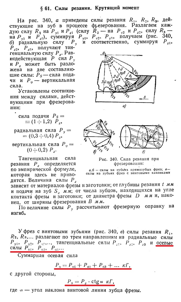

Вопрос все тот же: Какая сила действует на ось фрезы, Всего лишь 4 варианта:
Составляющие сил резания:
1. Окружная, или тангенциальная, сила Р
2. Радиальная сила Рр
3. Горизонтальная составляющая силы резания Рг
4. Вертикальная составляющая силы резания Рв
Без хамства и нахальства. Какая из сил этой статьи? Или же ваш вариант - рисунок с векторами (еще ни одного не было).

Да, тот рисунок видел, собственно по нему вам дали ответ, причём не раз и не два - то, что вы не умете работать с векторами - не значит, что ответы вам неправильные!
Про название - каков вопрос - таков ответ ;) для справки - говоря про "осевую" силу обычно добавляют, к какой именно "оси" данная сила относится ;) Говоря проще - без "привязки" слово "осевая сила" не имеет смысла от слова совсем - на станке три оси движения, плюс ось шпинделя.
Violent писал(а):рисунок с векторами (еще ни одного не было).
Хм. Может у вас с браузером что-то "не то"? Векторных графиков разложения сил резания вам предоставили приличное количество! Включите отображение картинок и пролистайте тему ;)

Вы в вопросе не задали направление воздействия ;) А так-то на "ось" самой фрезы действуют все представленные силы. если вам нужна сила, с которой фреза "тянет"(или толкает) шпиндель паралаллельно оси Z - Это будет "составляющая силы Pz" - думаю вы поняли суть? Без привязки к направлению в системе координат станка ваши расспросы бессмысленны - в книге рассматривают "горизонтальный" станок с осью шпинделья, параллельной поверхности земли(самый обычный НГФ), в другой статье - уже с перпендикулярной осью(тот-же НГФ, но с ВФГ).
Дополнение из одной старой книжки(чтоб у ТСа вообще мозг вскипел :) ):
Сила резания..jpg (3078 просмотров) <a class='original' href='./download/file.php?id=130534&mode=view' target=_blank>Загрузить оригинал (235.77 КБ)</a>
И не забывайте - это всё для ГОРИЗОНТАЛЬНОГО фрезера - ось в нём параллельна плоскости земли! Ну, чтоб понимать откуда плясать при слове "вертикальная сила".

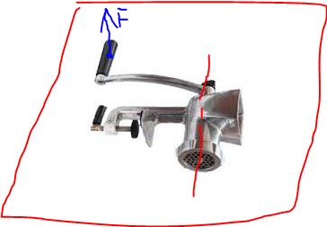

megagad писал(а):Ага именно поэтому эту ось фиксируют(прикручивают мясорубку к столу) Вы попробуйте провернуть ось мясорубки без фиксации оной
Сходите на кухню )))
Вот возьмите мясорубку, положите на стол, НЕ фиксируйте и в стороне от оси - приложите какую-то силу перпендикулярную кронштейну. Чтоб сила всегда была перпендикулярна кронштейну и на одинаковом расстоянии от оси, а не только вверх тянуть.
Сильно не старайтесь, Сдвиньте рукоятку на 4 сантиметра, много не надо )
Обхватывать рукоядку тоже не обязательно, достаточно просто снизу толкать пальцем
2222.jpg (3025 просмотров) <a class='original' href='./download/file.php?id=130543&mode=view' target=_blank>Загрузить оригинал (18.76 КБ)</a>
И как? Как сильно сдвинется ось? Ручка крутиться начнет или силой мысли начнется подниматься вся мясорубка вместе с осью? ))
Тут не нужно свои теоремы придумывать, уже все давно придумано за Вас )
На примерах уже показываешь, но нет, нужно все перекрутить по своему )))
psps: Ах да. Мясорубка.... А теперь делаем тоже самое, только пальцем толкаем не по рукоядке, а по оси (красным цветом по центру вращения рукоядки).

А какой механизм в станке выполняет роль пальца чтоб сдвинуть эту саму красную ось?

Violent писал(а):И как? Как сильно сдвинется ось? Ручка крутиться начнет или силой мысли начнется подниматься вся мясорубка вместе с осью? ))
ага. По рисунку - мясорубка станет двигаться ВВЕРХ, вслед за приложенной силой. Вы забыли силу тяжести нарисовать ;) Плюс сопротивление ножа о переднюю "решётку" не даст так просто "провернуться" ручке :) Ах, да - ещё "реакцию опоры" - сила, с которой стол "давит" на мясорубку, уравновешивая силу тяжести.
Общем - легко делать умозаключения, когда у вас сферический конь катается по полю :D Реальная жизнь чуточку сложнее...
Violent писал(а):Ах да. Мясорубка.... А теперь делаем тоже самое, только пальцем толкаем не по рукоядке, а по оси (красным цветом по центру вращения рукоядки).
Уважаемый, вы или в довесок к учебнику физики ещё и букварь скурили? Вы вообще читать умете?
Для вас, процитирую себя-же:
megagad писал(а):Сдвинуть точку воздействия с зуба фрезы на саму ось никто не мешает. и равно как рассматривать всю фрезу просто как "цилиндр" с приведёнными к его центру силами и моментами.
Говоря простым для вас языком - при сдвиге точки от "зуба" к оси" мы просто двигаем точку приложения силы и добавляем момент в этой точке, относящийся к данной силе. Собственно это было в той иллюстрации из старой книги - вы включили в браузере картинки?
В принципе, после сложения ВСЕХ моментов и ВСЕХ сил на "фрезе-цилиндре" мы получим только один результирующий момент и только ОДНУ силу(которую опять-же при желании можно разложить на составляющие). Это физика. Точнее геометрия... или тригонометрия? Не помню уже. В каком классе вектора проходят?
Smlua писал(а):А какой механизм в станке выполняет роль пальца чтоб сдвинуть эту саму красную ось?
В теории шпиндель "крутит ось". Точнее его "момент", который делят на рычаг от оси до ручки и получают силу F. Но! Сам шпиндель может выступать "ручкой", которую будут вращать силы резания вдоль осей Х и У(усилие подачи), а ещё сам момент шпинделя, который будет норовить провернуть корпус шпинделя и завернуть корпус станка "винтом" :D Ах, да - ещё и осевая сила, которая будет норовить "подорвать" заготовку от стола(или придавить её к столу - смотря какая фреза).

megagad писал(а):ага. По рисунку - мясорубка станет двигаться ВВЕРХ, вслед за приложенной силой. Вы забыли силу тяжести нарисовать Плюс сопротивление ножа о переднюю "решётку" не даст так просто "провернуться" ручке
Мясорубка начнет двигаться вверх? Взлетать? Или все таки двигаться будет только кронштейн (рычаг), а ось будет практически на месте?
Уточните
Так что там с моментом и силой приложенной на расстоянии от оси (сила*плечо)? Сильно она на ось действует? )))
Повторю Ваши же слова в ответ на пост №106
megagad писал(а):А так-то на "ось" самой фрезы действуют все представленные силы
Может все-таки только вектор радиальной?
Как ни рассказуй, на примерах не показуй - все равно каждый что-то свое придумывает.
Даже в книге вон написано что фрезу отгибает ТОЛЬКО радиальная сила, которая на 60% меньше силы резанья. Как можно спорить с уже написанным определением?

Есть книга, ссылку на статью выложили в 20м сообщении.
Черным по русскому все написано. Нет блин, нужно все перекручивать.

Violent писал(а):Мясорубка начнет двигаться вверх? Взлетать? Или все таки двигаться будет только кронштейн (рычаг), а ось будет практически на месте?
Уточните
Уточняю - если у нас имеется ТОЛЬКО мясорубка и воздействующая на неё только одна сила - да - полетит в сторону приложенной силы. Внутреннее трение не позволит провернуть ручку ;) Если задаёте какую-то физическую задачу - озаботьтесь о задании всех переменных и констант для данной задачи. А то мы так с вами дойдём до того, что ветер будет появляться из-за того, что деревья колышутся :D
