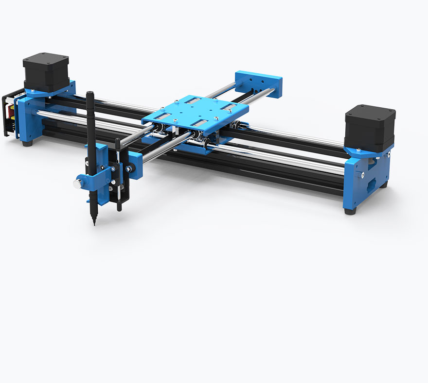

Я начинающий снсшник, поэтому, вероятно, тривиальный вопрос: как называется тип 2D-координатного устройства (плоттера) как в конструкции EleksDraw (два степера по бокам на одной ленте управляют X и Y)?
И есть ли возможность плоттер такой конструкции заюзать с помощью GRBL (контроллер на ардуине)? Если да, то как это можно сделать?

Что то типа Core XY. Есть готовые потроха от 3Д принтеров, прошивки. Глянь тему на сайте про принтер Аклиона.

Гугли 4xiDrav.
Все открыто чертежи, прошивки (GRBL).

А нужна какая то особая сборка GRBL (форк) или прямо в нативном можно опциями настроить?

Особая, для лазера которая, с возможностью регулировки ТТЛ. Там через эту бадягу как-то подключаются ж-коды М3/М5 по которым опускается/поднимается перо.
Если нужно могу скинуть точно работающую ГРБЛ/плагин для Инскейп/прошивку/3д модель того девайса который я себе собирал. Т.к. 3д принтер пока на стадии сборки все детали для плоттера делал на лазере/фрезере.

Если конкретно, то интересует, как в GRBL указать тип станка и как вообще управлять опусканием/подниманием пера? Как это в принципе может делаться кроме юзания оси Z.
У меня сейчас есть EleksMaker® ManaSE 2 Axis (но какой-то обструганный, без разведенного разъема для сервы) и CNC Shield v3. Нужно собрать простенький маркерный плоттер, но пока не понял, как лучше опускать/поднимать перо.
