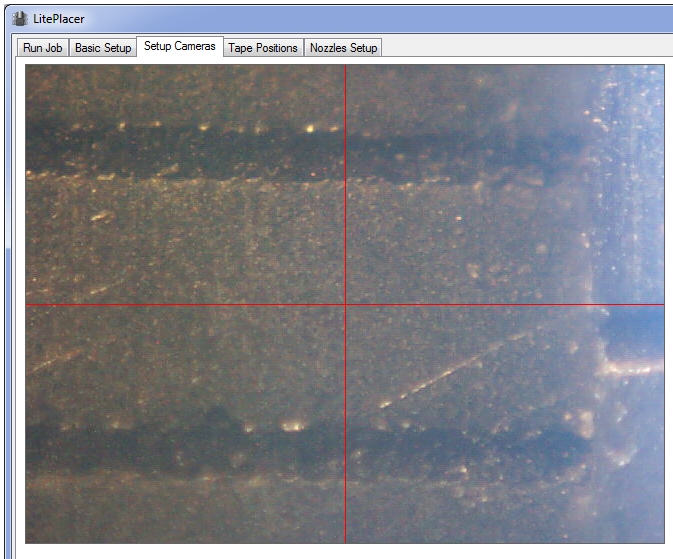

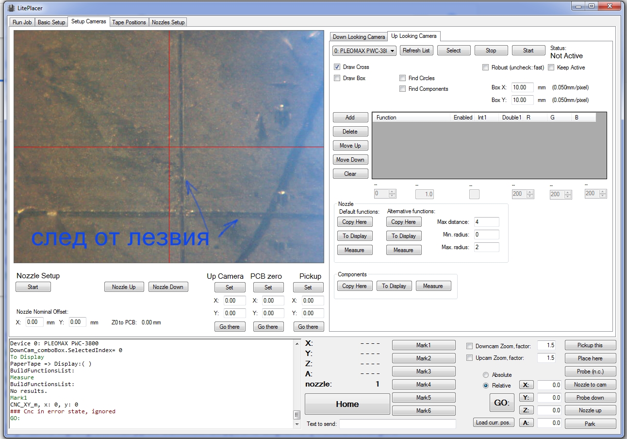

решил сделать ручной home ..прочертил крестик лезвием для бритья на алюминии ..взял переделанную веб камеру и поставил прогу LitePlacer..и теперь не страшно, когда вырубят свет и можно спокойно выставить координаты..на картинке след от лезвия кажется толстым, но на самом деле его почти не видно без оптики :freak:

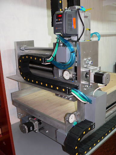

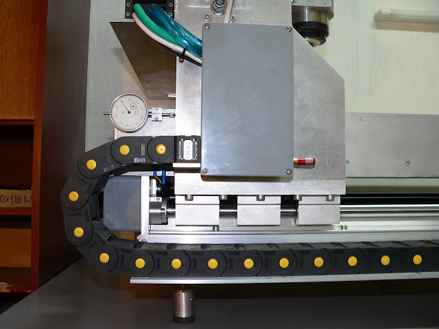

А такой наверное точнее будет.
P1140450.JPG (4794 просмотра) <a class='original' href='./download/file.php?id=108178&sid=df47488c20a6f090a3e1e969ed3b0834&mode=view' target=_blank>Загрузить оригинал (67.75 КБ)</a>
P1140454.JPG (4794 просмотра) <a class='original' href='./download/file.php?id=108179&sid=df47488c20a6f090a3e1e969ed3b0834&mode=view' target=_blank>Загрузить оригинал (80.57 КБ)</a>

shalek писал(а):А такой наверное точнее будет.
имеет право на жизнь..но можно улучшить, поставить веб камеры на датчики, что б не бегать вокруг станка :D

Я тоже использую механические индикаторные головки.. дешево и сердито. Вся оснастка от них базируется.
