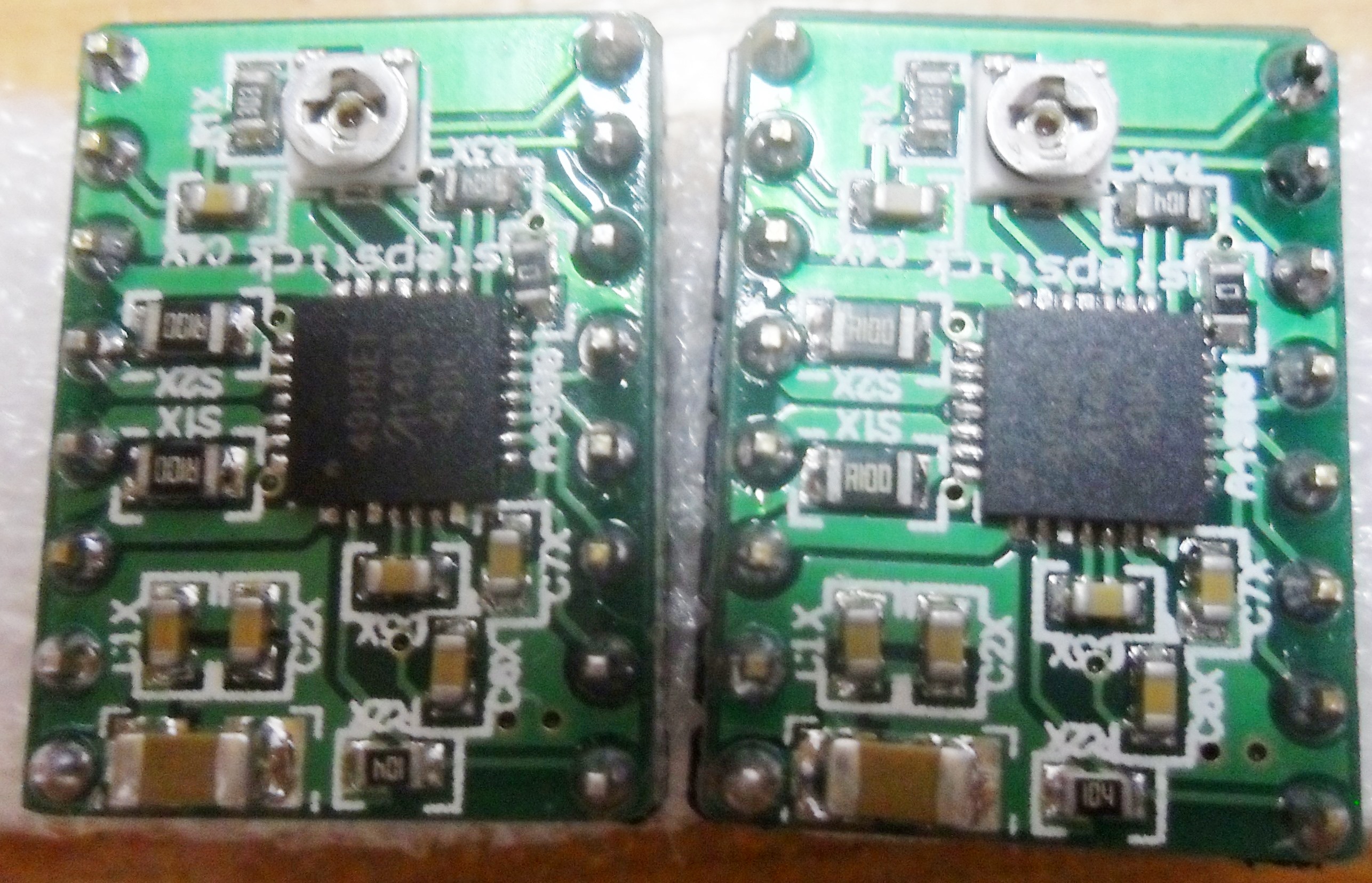

Здравствуйте, подскажите новичку. У меня есть:
1) ШД 17HE1404 на 7.0V/PH 0.58 A/PH
2) ШД 23HS3416 1.39V/PH 2.9A/PH
3) Щит CNC
4) Драйвер A4988
Подскажите пожалуйста, можно ли их соединить и какой ток выставлять на А4988. по формуле начал рассчитывать запутался. :cry:
Просто на когда выставляешь 2V на А4988,а на выходах щита показывает 10 V.
Сообщения: 2098
Re: Установка тока А4988
Сделайте фото ваших драйверов так чтобы видно было номиналы деталей. Просто есть разные ревизии этого драйвера и настройки будут отличаться для них.

Фото в вложении

Сначала считаем нужное напряжение: напряжение на резисторе = ток в амперах * 8 * 0.1 (сопротивление токоизмерительных резисторов, в твоем случае 0.1 Ом - те которые с маркировкой R100).
Когда будешь настраивать ток тыкаешь красный щуп мультиметра в центр крестика резистора (так щуп скользить не будет), а черный в левую верхнюю ногу по твоей фотке (GND). Мультиметр должен быть выставлен на предел 2-4В (встречал разные модели, поэтому пишу какой диапазон может понадобиться. Ведется замер напряжения. Сравниваешь напряжение с требуемым, немного поворачиваешь и повторяешь замер и так пока не выставишь нужный ток.
Есть одно НО: 23HS3416 выставить ток на 2.9А не выйдет и хотя подстроечник может оказаться другой, у меня предел 1.65А получилось на этом драйвере. Когда будешь крутить резистор в определенный момент напряжение "скакнет", это будет полный оборот резистора, подкручивай немного назад и лови максимум. Следует учесть что максимальный ток для этого драйвера насколько помню 2.5А и при этом токе он долго не протянет.
зы. Напряжение на выходах замерять бестолку - там ШИМ подстройка тока работает и напряжение может быть вплоть до входного.
