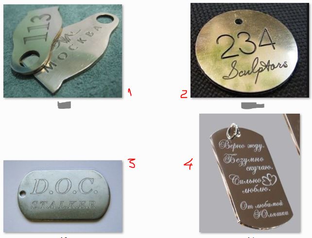

Интересует станок для механической гравировки надписей либо рисунка на металле.
Глубина гравировки 0,2-0,6мм. Рабочее поле максимум 200х400мм, основное рабочее поле 40х80мм
Пример работ (габариты "армейских жетонов", номерных жетонов):
ffff-333.JPG (10343 просмотра) <a class='original' href='./download/file.php?id=77011&mode=view' target=_blank>Загрузить оригинал (46.59 КБ)</a>
Вопросы:
1. Какие способы получения данных гравировок (текст/рисунок)?
Правильно понимаю что это можно делать фрезером с мелкой фрезой? Или другой вариант алмазным давящим гравером, да? Или какой оптимальней?
Можно лазером? Будет быстрей, но сам лазер обойдется дороже чем фрезер для этих же целей, правильно?
2. Модель необходимого шпинделя?
Ссылку плз на минимально необходимый шпиндель. Для гравировки изображения №1-№4 глубиной 0,4мм за 10 минут (если я ничего не приувеличиваю).

зайдем с другой стороны. По примерам первый и второй похожу на гравировку простым гравером (=="мелкой фрезой"), третий - алмазом (фото плохое - можно и тонким гравером такое сделать), четвертый - лазером. Какое из изображений жетонов "оптимальное"?)
речь о чем - этими методами получаются разные результаты. Вы какого хотите добиться?
Violent писал(а):Для гравировки изображения №1-№4 глубиной 0,4мм за 10 минут (если я ничего не приувеличиваю).
для быстрой обработки в первую очередь важен не шпиндель, а жесткая конструкция станка.

arkhnchul писал(а):оптимальный ищете?))
Обычно вопрос о "выборе". Чтоб не ошибиться и не взять шпиндель который будет тянуть дерево, пластик, а неглубокую простенькую гравировку по металлу не вытянет. Поэтому и уточняю, т.к. эта тема тоже интересна (по форуму не нашел, либо вскользь обсуждали).
arkhnchul писал(а):Вы какого хотите добиться?
Если не отходить от механической - то №2 будет приемлемым.

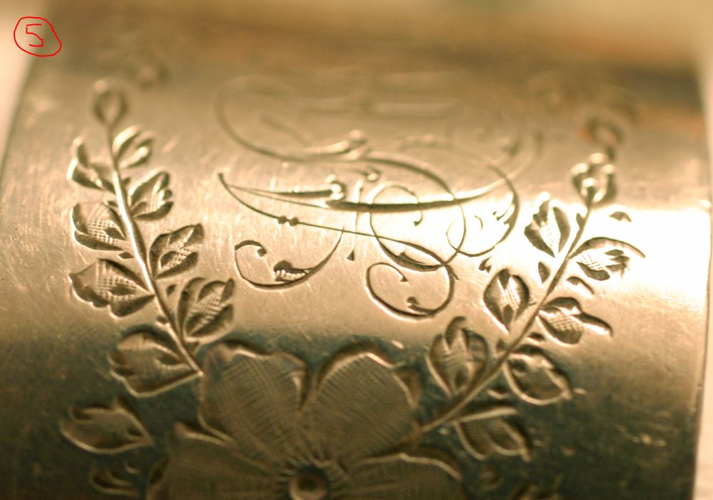

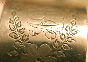

Также нашел похожие гравировки:
f-55.JPG (10299 просмотров) <a class='original' href='./download/file.php?id=77017&mode=view' target=_blank>Загрузить оригинал (89.5 КБ)</a>
f-66.JPG (10299 просмотров) <a class='original' href='./download/file.php?id=77018&mode=view' target=_blank>Загрузить оригинал (74.93 КБ)</a>
Я так понимаю они будут выполняться с такими же параметрами обработки.

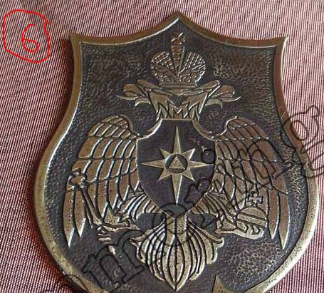

№6 похожа на травление, но суть в получении подобного изображения и примерной глубины - механическим путем.
По 2му вопросу (1го поста).
Если остановиться на получении изображения №2, то какой шпиндель для этой обработки подойдет? Желательно конкретную модель, с минимально допустимыми хар-ками.
Учитывая что изображение №4 получается лазером, то какой лазер для этого немобходим (или цена только лазера). Без подробностей, просто для сравнения.

минимально допустимый - например, http://www.aliexpress.com/item/NEW-Spin ... 3.1.TdNKXV
но с ним не получится делать ничего, кроме гравировки мелкими граверами/фрезами.
по лазеру - единицы-десятки килодолларов. Это какбе уже не диод с простым драйвером, а система из нескольких интересных штук - из каких именно, зависит от типа.

Четвёртый образец больше похож на иглоударную гравировку Roland Metaza и заготовка на их фирменные похожа. То ещё "Г" эти станки, был у меня такой.
Алмазная царапалка у меня есть самодельная
https://www.youtube.com/watch?v=_xDibxMSn5o
- царапает хорошо, но не глубоко. Жетоны в работу не беру, так как заказчики всегда приносили заготовки с буртиком, а это риск поломки инструмента.
Лазером если гравировать, а не маркировать темненький текст - нужен мощный и дорогой.
Одно время делал такие гравировки на 100 Вт СО2 лазере. Мажете поверхность тонким слоем КПТ 8 и гравируете потихонечку.

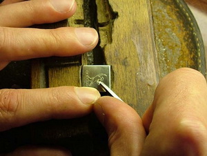

Violent, о,4 это многовато будет.
сталь (в т.ч. нержавейка) - трёхгранным гравером 90град., остальное можно любыми.
станок, я думаю, пойдёт китайский.
ЗЫ есть много трёхгранных твёрдосплавных граверов 90 градусов. 50 рублей штучка.

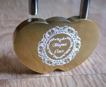

А где такие замки под гравировку взять, кто-нибудь подскажет ?

Тенгель, покупал в обычном хозяйственном (где замки продают) рублей за 100-200 руб. на одной стороне были два сердечка. шлифанули мне с двух сторон как чисто (ну и сердечки эти убрали) и параллельность чтобыболле-менее. потом оправку выфрезеровал в дюральке под замок и двумя прижимчиками прижал и гравернул. с другой стороны ангелочки и ещё что-то делал, не помню.

Тенгель, а я себе взял такой замок перед свадьбой в ашане. Правда пришлось чуток шлифануть и потом сделал гравировку здесь http://www.gravirovka-klaviatur.ru/serv ... a-metalle/ :good: Сейчас до сих пор висит у нас на мосту в городе :)
