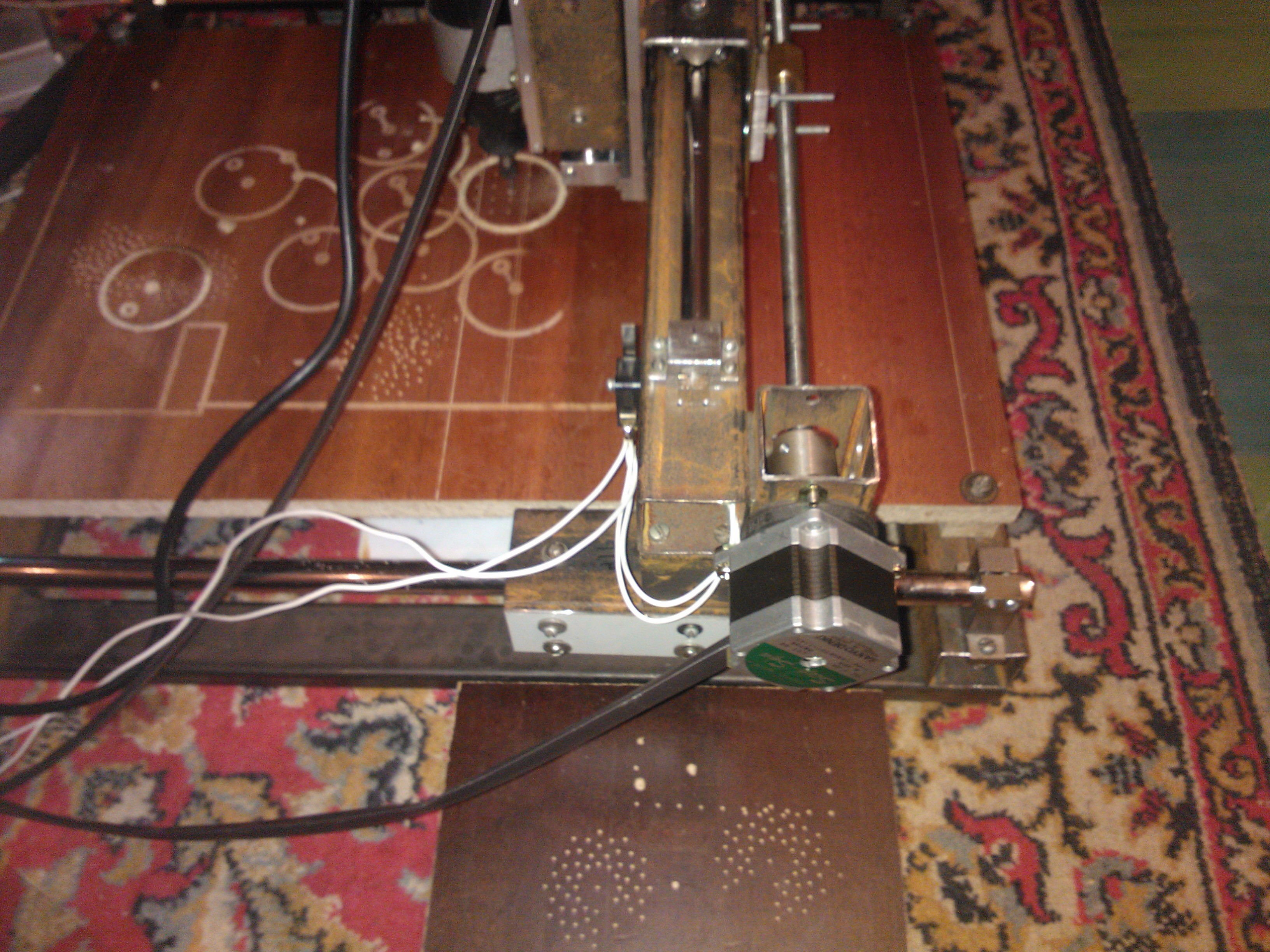

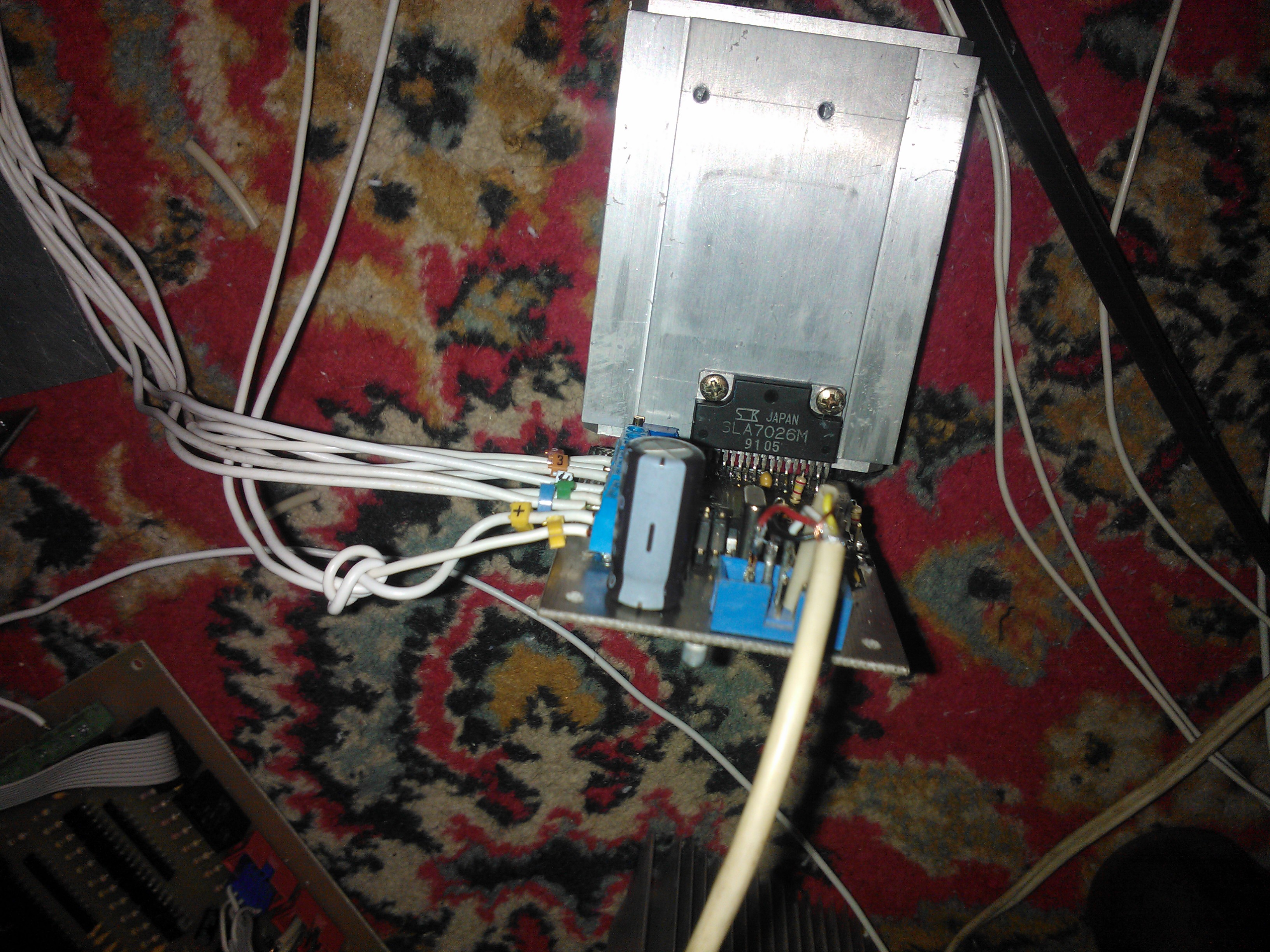

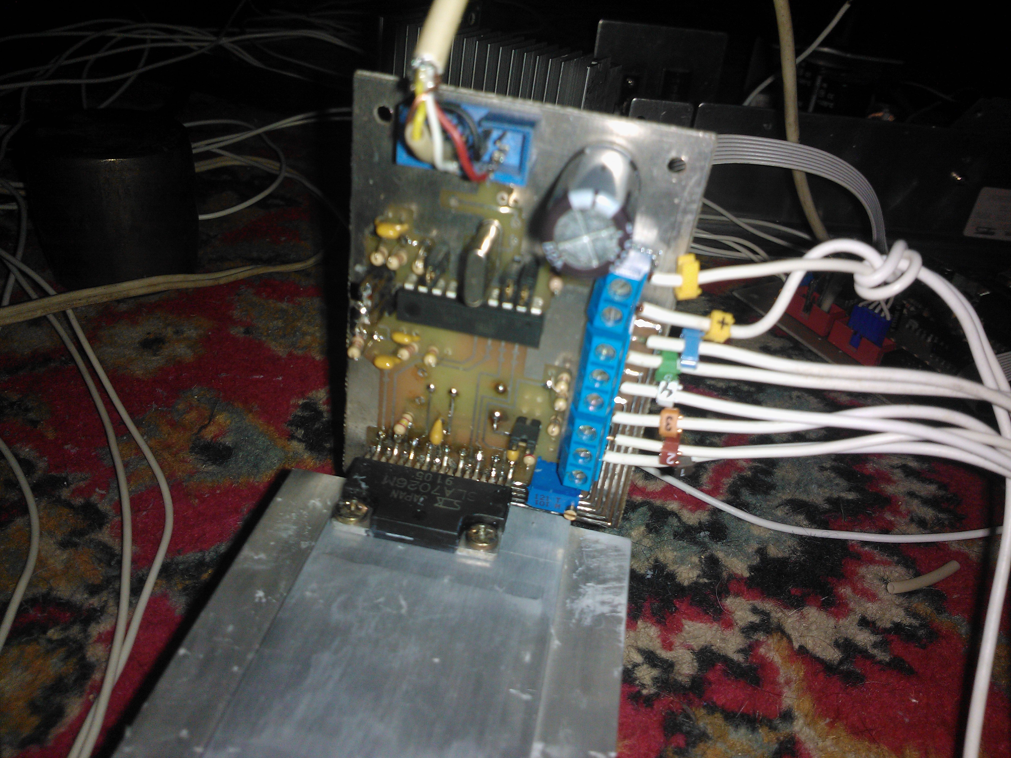

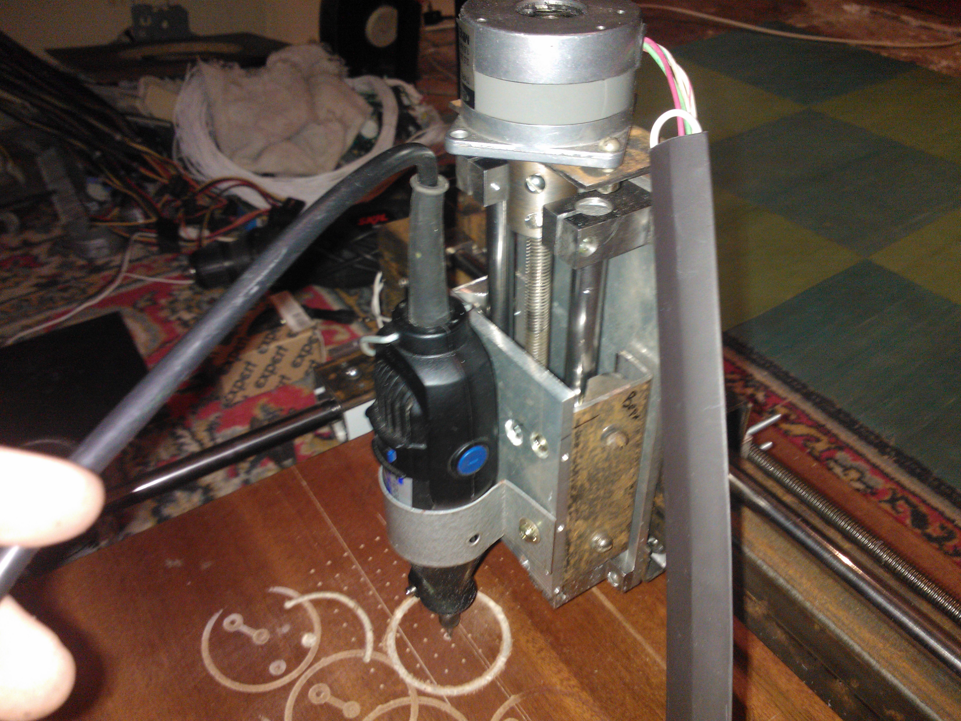

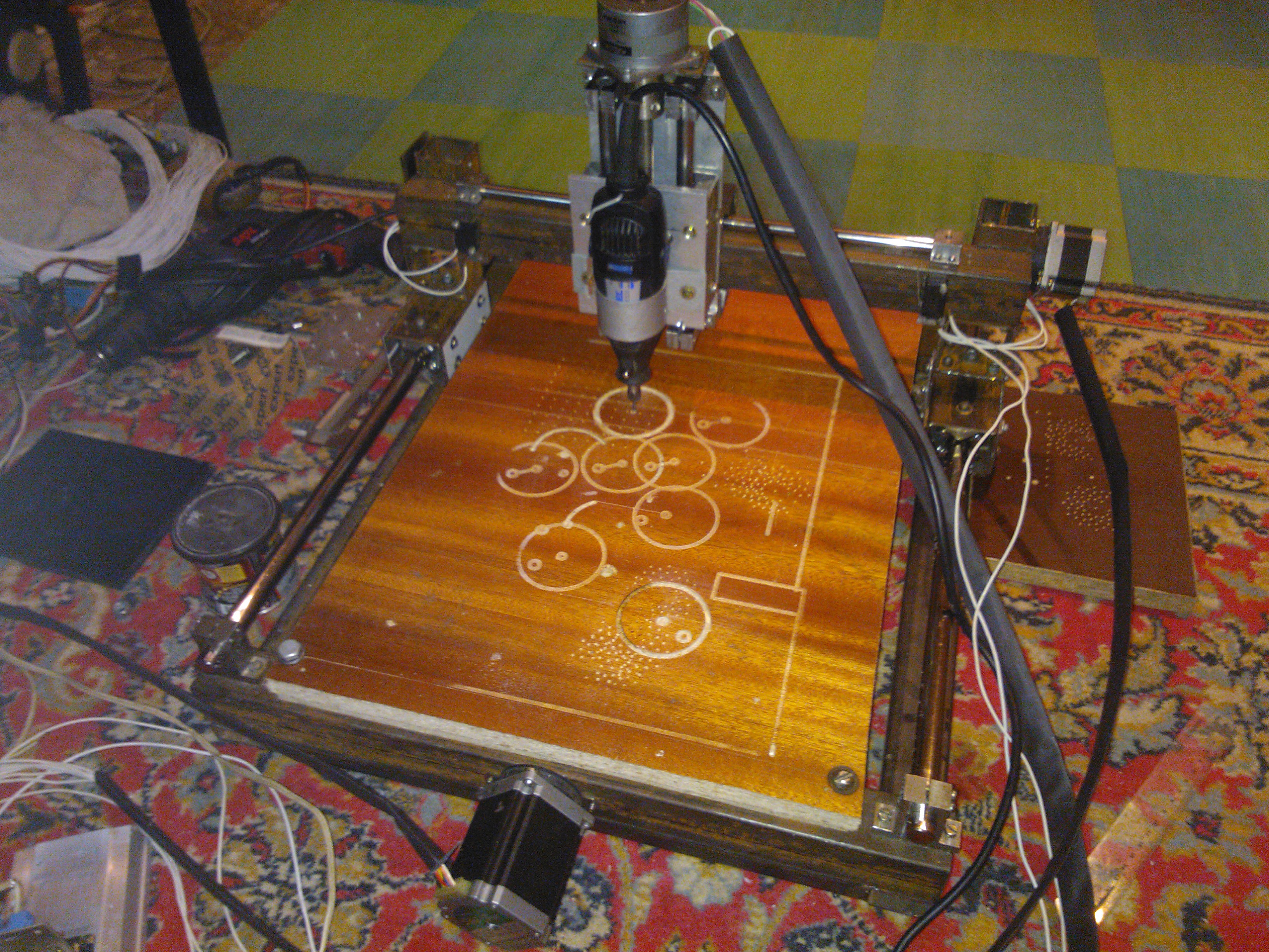

Доброго времени суток! Собрал я себе станок, причём начиная с электроники и заканчивая механикой. Электроника: плата гальванической развязки на оптронах PC817, драйвер оси X на микросхеме SLA7024M, оси Y на SLA7026M, ось Z на TA8435. ШД на оси X NEMA17 1A, на оси Y NEMA23 3A, ось Z NEMA17 1A. Программное обеспечение Mach3 на XP. Механика без люфтов. С осью Z проблем нет, а вот ось X и ось Y что-то хромают. Создаю модели в Autodesk Inventor. Первым делом откалибровал оси. Перепроверил, всё чётко, по размерам, миллиметр в миллиметр. Замоделил сетку из отверстий для сверления. Расстояние между отверстиями 10мм, по горизонтали 10 отверстий, и по вертикали 10 отверстий. Последовательность сверления рандомная. Сверлит чётко, всё совпадает. Замоделил расположение отверстий кольцами, начинает сверлить правильно, но иногда может сбиться с координаты, и если вовремя не остановить начнёт сверлить по размеру только уже со смещённой нулевой точкой. Это одна проблема. Есть и другая. Вырезаю из фторопласта круг, толщина 5мм, на один подход беру углубление в 0,1мм, и в итоге с каждым подходом он смещает кольцо в сторону. Сначала я грешил на люфт. Но потом пригляделся, и заметил что после каждого подхода станок сам смещает фрезу на какое-то фиксированное расстояние. Не могу понять в чём причина. Что может повлиять? Подскажите пожалуйста, я в этом деле новичок и всех подводных камней ещё не знаю. Заранее спасибо!

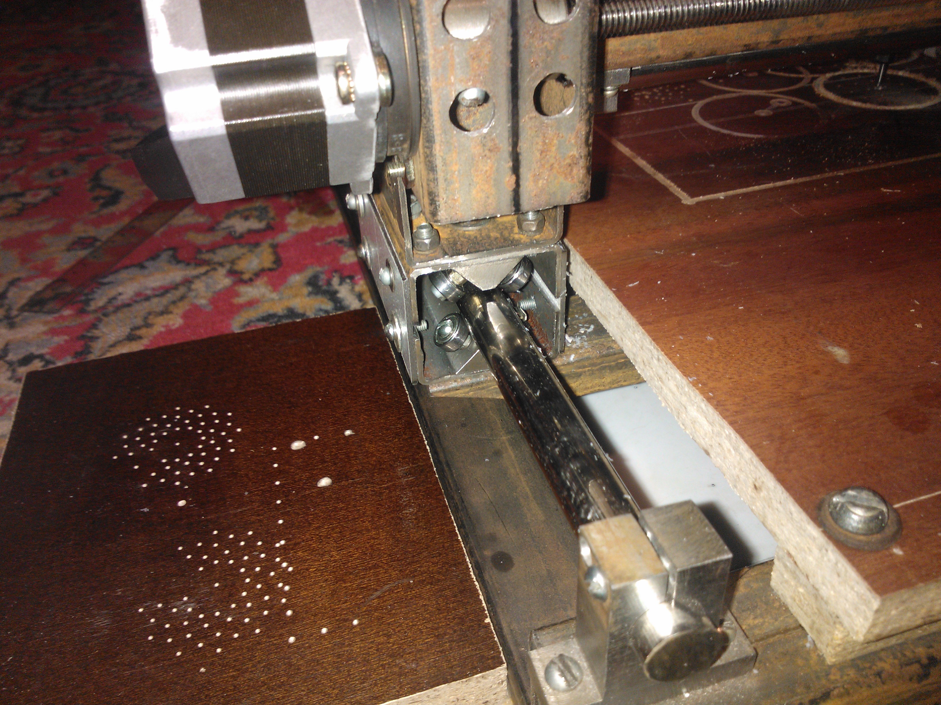

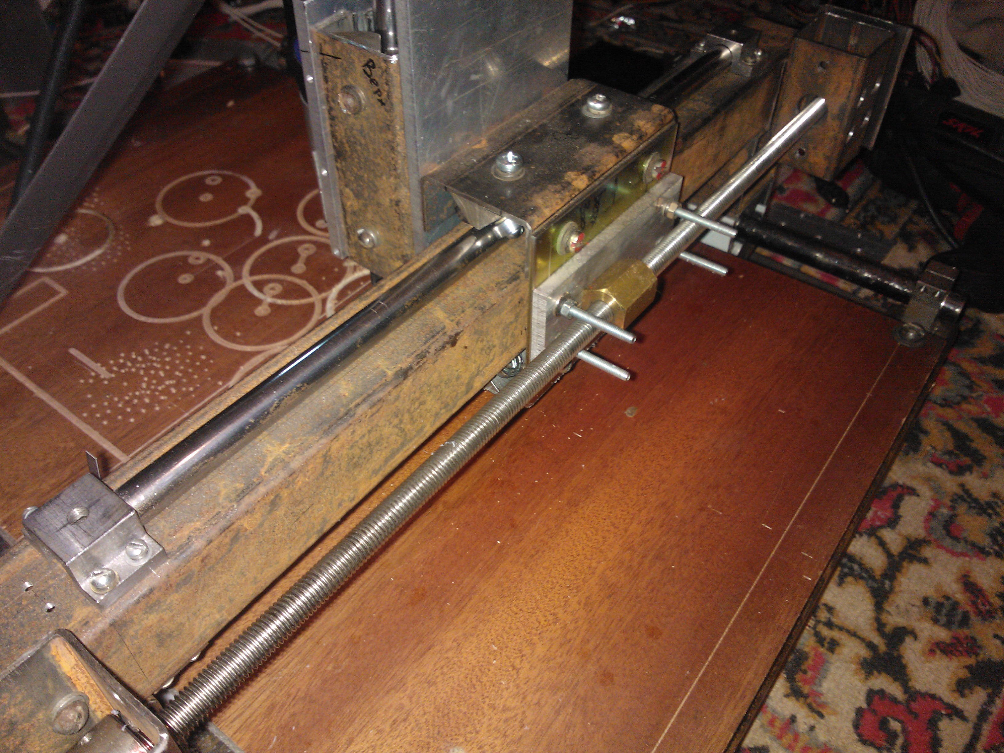

Станок собрал из квадратной профильной трубы. Некоторые детали мне вытачивали. В качестве ходового винта, шпилька М10x1,5, не лучший вариант, знаю, но всё же... Оси катаются на подшипниковых каретках. Люфты отсутствуют.

А как пригляделись, на глаз или g- код меняется, программу тоже бы глянуть на всякий, но судя по механике больше напоминает люфт( может пропуск шагов ещё быть, а может и все вместе ))) )

Люфта нет. В ходовых гайках выработки пока ещё нет, потому что станок почти не работал. Портал стоит ровно, проверял угольником, да и в ручную фрезеровал прямоугольник, диагонали одинаковые. Такое впечатление что смещается нулевая точка, потому что он выдерживает размеры, только смещает объект в сторону. Это при фрезеровании, а при сверловке может почти до конца всё верно просверлить, но потом смыкнется вперёд-назад, и всё дальше поехал в уже со смещением хотя выдерживая все размеры. Может быть влияет длина моего LPT кабеля? Я брал стандартный, со старого принтера, не укорачивал его, он метровый наверное. Может стоит его укоротить? Может ещё дело в оптопарах? Файл с кодом прилагаю.

Скажу по секрету - новый не значит без люфтов, хорошо бы индикатором проверить точность, можете поискать на форуме статьи по юстировке станков, много полезного. Без Б, станок вроде нормальный для начала, молодец что собрал, да ещё и драйвера сам спаял - это дорогово стоит.а вообще все ещё маловато описания станка. Может муфты жёсткие (попробуй через кусок бензшланга на хомутиках ). В симедите проверял траектории (тоже хорошая програмка для проверки g- кода)

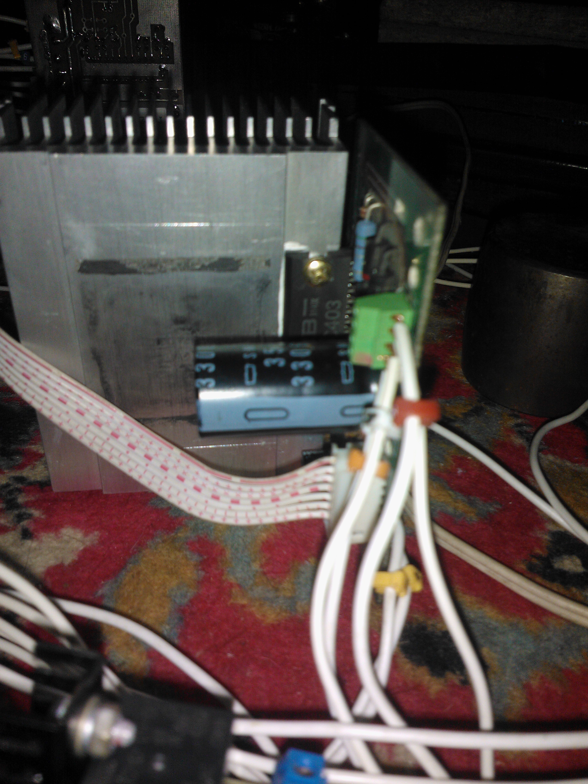

Спасибо! Собрал себе головную боль.))Постпроцессор Autodesk Inventor CAM, я просто очень хорошо знаю это программу поэтому ей и пользуюсь, она конечно много лишнего вставляет в код, приходится в ручную потом править. Насчёт юстировки это верно, спасибо за совет, буду копать. Муфты у меня действительно жёсткие, может конечно из-за этого уплывает у меня начальная координата, т.е. если после сверловки я нажимаю в Mach "вернуться на ноль", то он возвращает правильно только ось Z, а остальные со смещением, причём каждый раз разным. Это то ладно, буду юстировать. Вот почему он у меня периодически посмыкивается вперёд-назад при переездах, и потом начинает сверлить в другом направлении это вопрос. Может досверлить до конца без лишних движений, а может с самого начала просверлить первое отверстие, а при переезде ко второму дёрнется вперёд-назад и всё дальше сверлит уже в другом направлении. Такое впечатление, что где-то помеха от двигателей попадает в контроллер. Я уже и блоки питания разделил, один на силу, другой питание контроллеров, минуса естественно собрал в кучу. Кабель LPT укоротил. За экранировал сигнальные провода. Ничего не помогает, всё равно периодически смыкается. Мне тут дали фторопласт в котором надо насверлить кучу отверстий со специальным расположением, так я так намаялся, замучался после каждого дёрганья выравнивать ему координаты и сверлить дальше, время столько потратил, что быстрее наверное было бы в ручную насверлить. Ещё раз спасибо за совет!

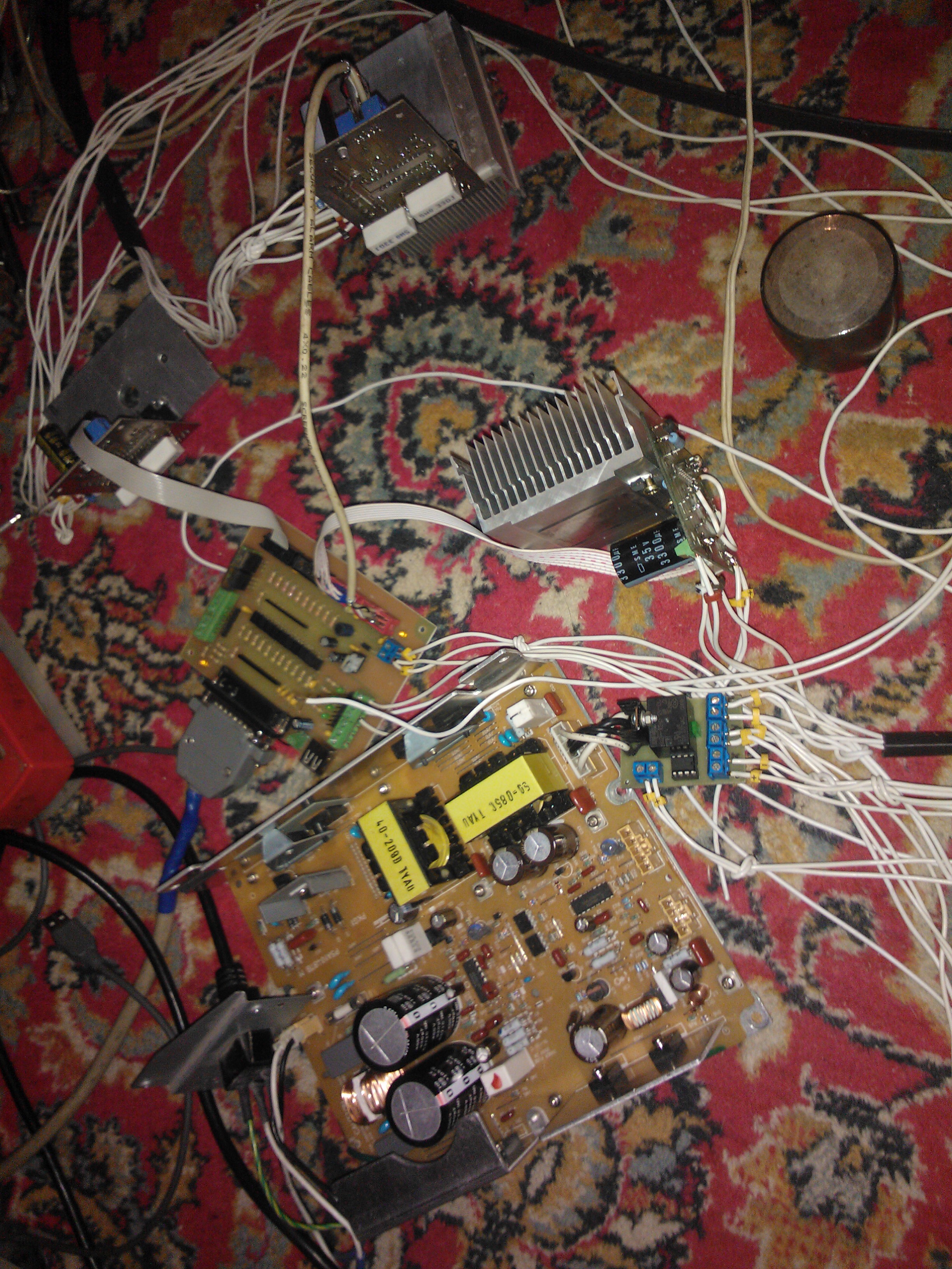

Еще, раз уж у драйверов нет опторазвязки на входах - очень важно, чтобы она была у интерфейсной платы. Но я не увидел, от чего питается интерфейсная плата со стороны компьютера?

Звук когда он дёргается, в принципе не отличается от звука переезда, такое впечатление что он просто меняет координату. На компьютере ничего не установлено, специально установил чистую операционку и установил Mach3, больше ничего нет. На платах драйверов опторазвязки нет, она находится на интерфейсной плате. Интерфейсная плата вот эта: http://robozone.su/cnc-home/28-interfej ... zkojj.html Со стороны компьютера плата питается 5 вольтами от USB. Насчёт совпадения с включением каких нибудь приборов, не знаю, попробую отследить. Причём смыкается он только по осям X и Y. Ось Z работает идеально. Калибровка станка не смещается, перепроверял раз 100 наверное). Может так ведёт себя крякнутый Mach?

Fader79 писал(а):Интерфейсная плата вот эта
Эта плата на медленных оптопарах.
Не сможет работать на частотах выше 10-15 кГц. Будут пропуски шагов.

Может быть проблема и в механике: портал поворачивается вокруг гайки оси "У" (та которая под столом находится). Когда фреза находится по центру оси "Х" то это не заметно, но когда фреза смещается на один из краёв оси "Х" (ближе к стойке портала) то эта стойка начинает отставать с перемещением,потом может сделать "прыжок" в сторону отставания.
