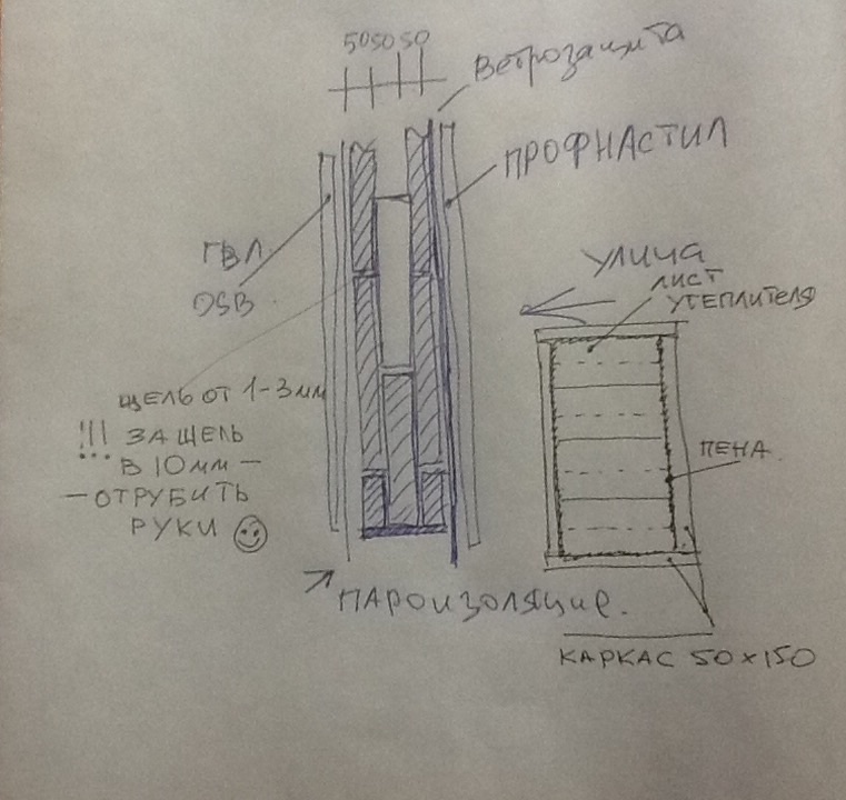

Я хотел панели с полистиролом из за возможности запенивать стыки и стойкости к влажной среде.
Если базальтовая панель промокнет,то то неё толку не будет. :wik:

Делайте из полистирола, внутри помещения обшейте обязательно стены, OSB или ГВЛ. Про стыки особо не замораживайтесь, набирать толщину будете из двух или трех плит, важно только примыкание плиты к стойке.
Вариант Vala, можно брать за основу. :good:
Re: Мастерская из сендвич панели
Напрасно вы советуете не замораживаться на стыках. Если останется хотя бы одна маленькая дырочка в стыке в качестве связи с улицей, то зимой из неё будет дуть турбиной холодный воздух. Все стыки должны быть полностью изолированы!
Что касается ваты (каменной), кроме теплоизолятора она служит еще и звукоизолятором. Если, к примеру, стены и крышу утеплить только одним пенополистиролом (пеноплексом), то слышимость с улицы и обратно будет отличной (:

Я про такой вариант:
image.jpg (6319 просмотров) <a class='original' href='./download/file.php?id=71672&sid=932c2190da802f3db67b1949dc2c237b&mode=view' target=_blank>Загрузить оригинал (112.65 КБ)</a>

AGP писал(а):Я хотел панели с полистиролом из за возможности запенивать стыки и стойкости к влажной среде.
Учтите одну очень важную деталь - пенопласт, полистирол даёт усадку также как деревянные конструкцыи.
По этой причине он должен быть вклинен между ними.
Короче говоря - можно делать по такой технологии как утепляют фасады, но внутри.
А с наружи всё должно проветриватся.
От грызунов защита сеткой из нержавйки.
Я ветро защиту и пароизоляцыю не делал, так как пенопласт не продувается.
Имея опыт эксплоатацыи подобной конструкыи в теченни 7 лет я её повторил.
