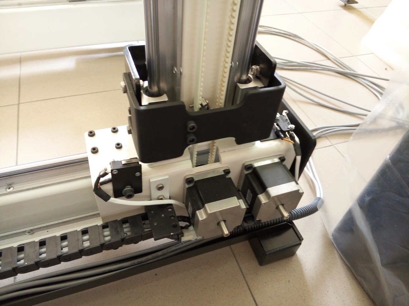

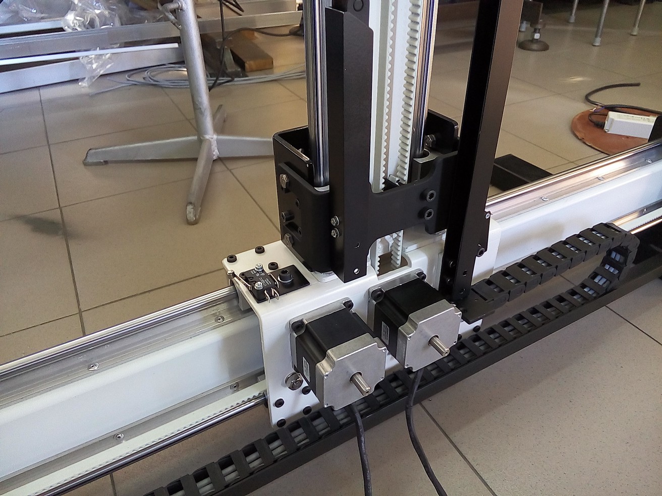

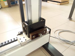

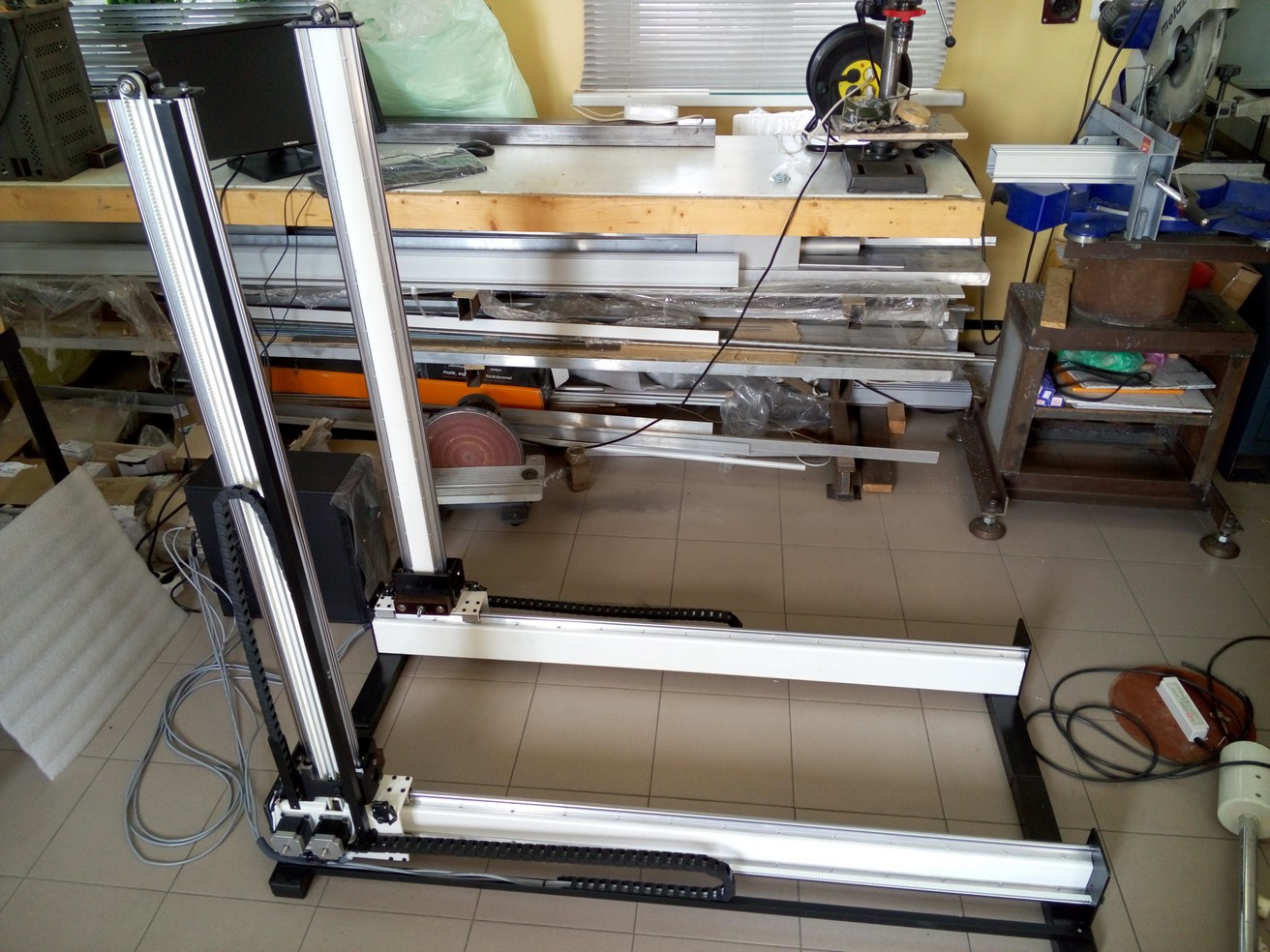

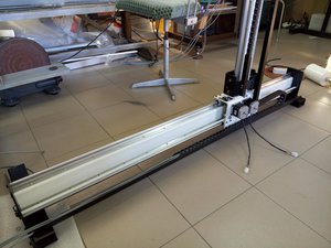

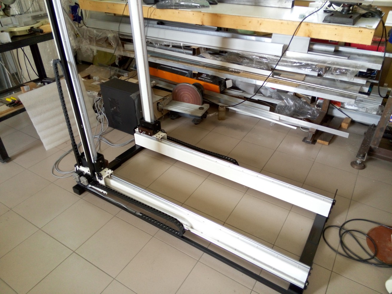

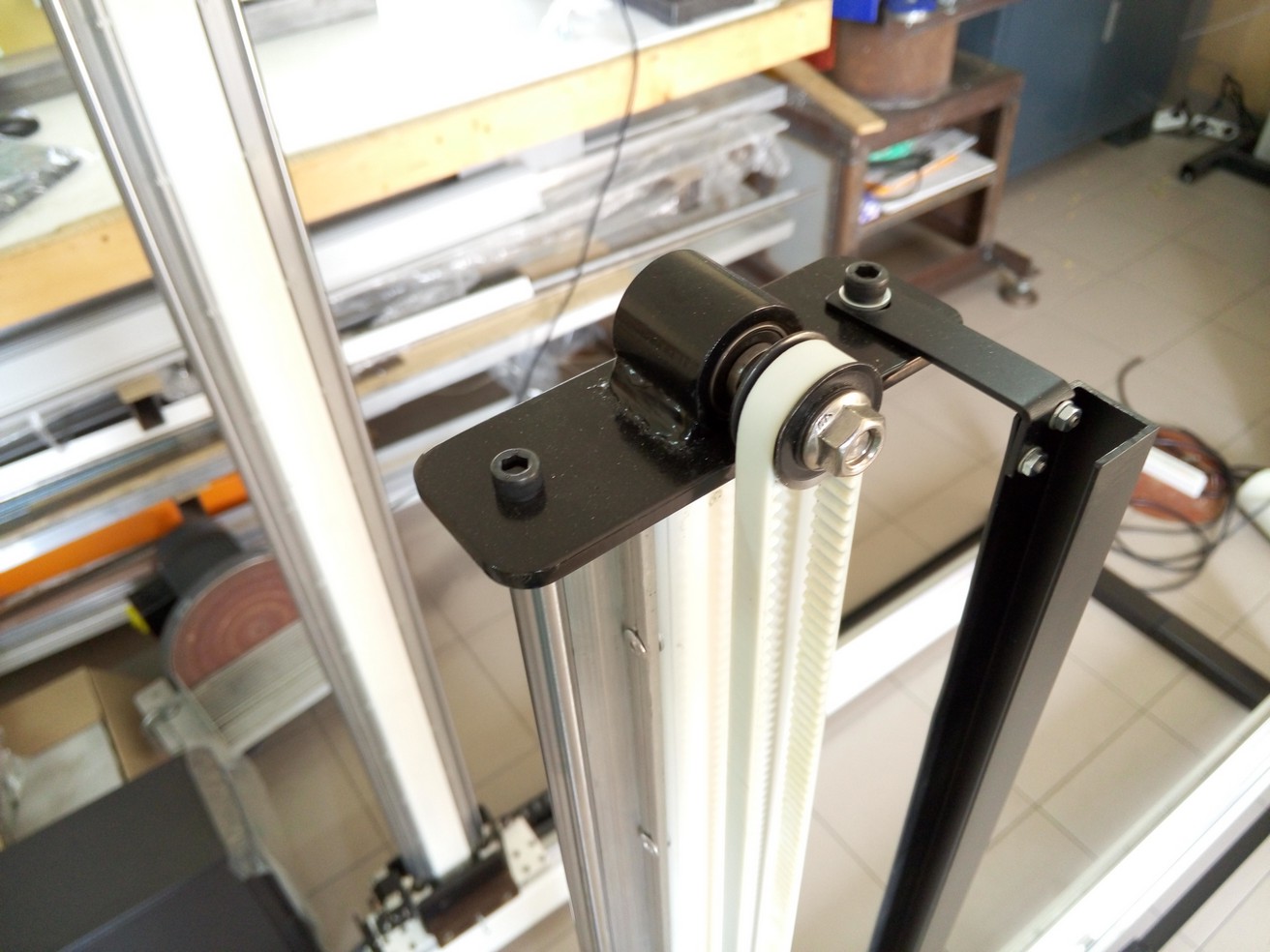

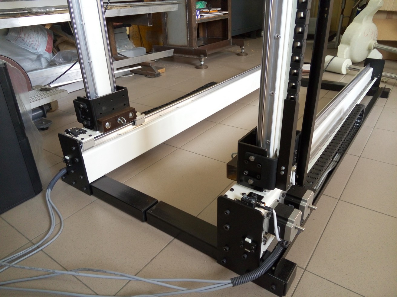

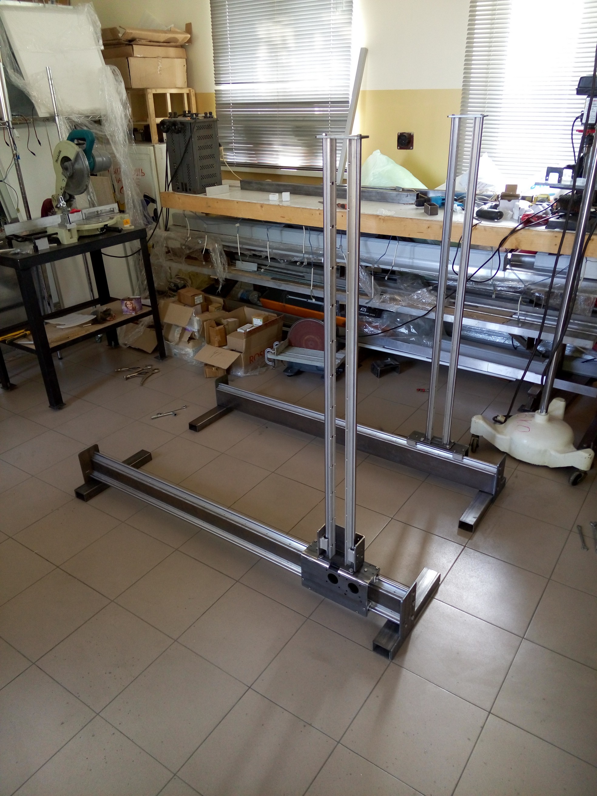

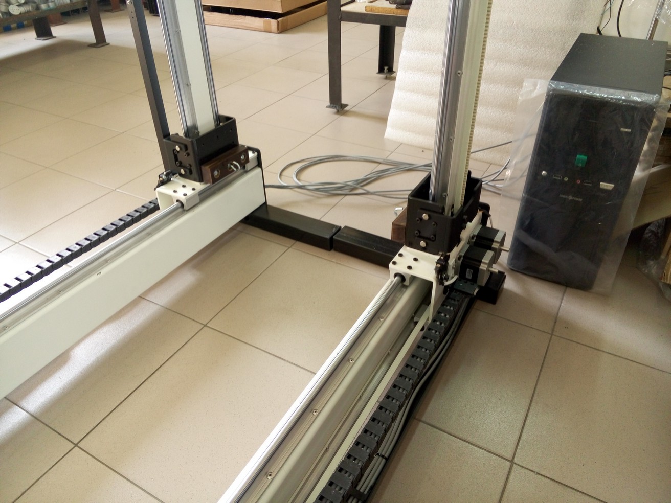

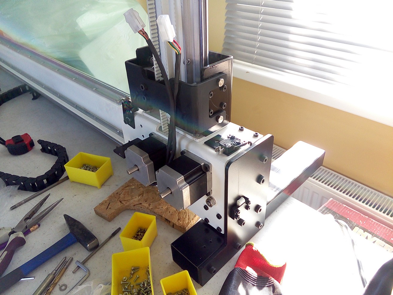

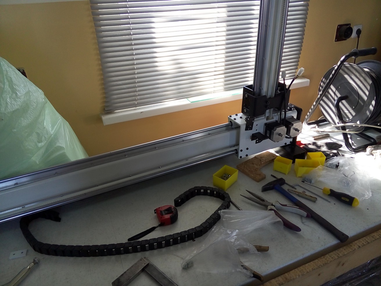

Всем привет!
Недавно попросили на работе собрать пенорезку, пересмотрев разные варианты исполнения остановился на таком варианте, раздвижные два портала удобны в использовании.
Рама железный профиль 100х50х4, остальные части 5мм лист. железо и труба проф. 50х40х3, перемещение валы на опоре 12мм, передача зубчатый ремень HTD-5M армированный стальными тросами, электроника драйвера DM542, интерфейсная плата зеленая (не знаю ее точной модели, в общем из обычных), БП 2 штуки 350W 36V 11A, двигатели Nema23 56мм 13кг\см. Все это добро собрал в компьютерном корпусе, драйверов на фотке не видно они там где крепиться жесткий диск компа.
Стоят концевики "Дома" Рабочее поле получается 1300х1200 (станок нужен был под размер пенопласта 1000х1000 )
Так как оставалась краска от покраски моего "Йети" решил продолжить традицию и покрасил в бело черный, смотрится приятно

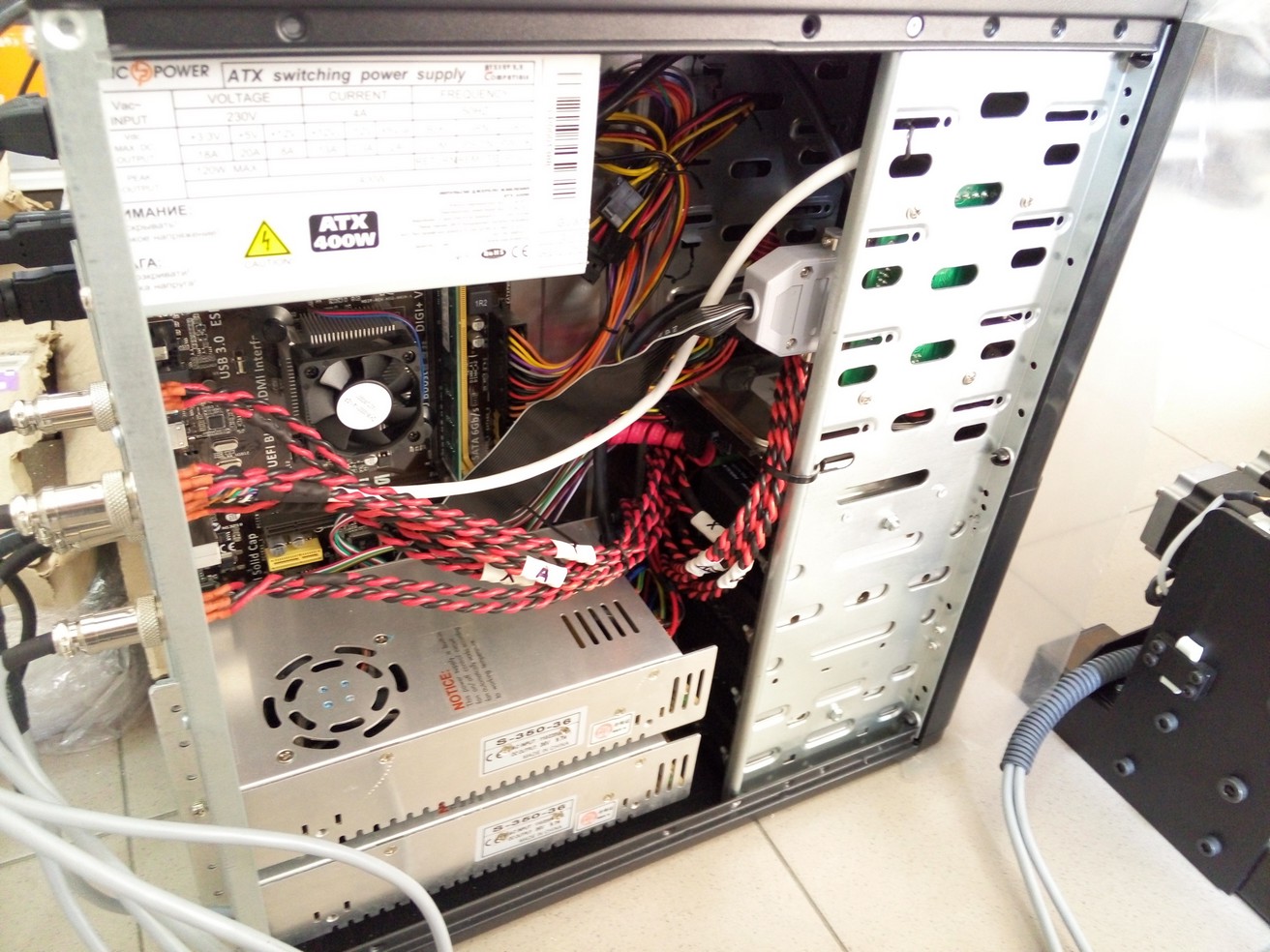

Питание лабараторным БП 30V 5A, обычно такой все советуют говорят хватает за глаза а так как для меня это первый опыт прислушаюсь к знающим людям, ну и советы от вас не помешают. Запустил я эту радость, поставил сначала 16-й микрошаг на скорости 30м\мин едет плавно больше не поднимал но явно поедет столько же, звук такой примерно как у МРТ мягкий приятный.
Порезал буквы, всякую мелочь. В кореле создал траекторию перекинул в АртКам и от туда в Мач. Знаю есть хорошие программы для пенорезок но это мой первый опыт с пенорезками и софта вообще не знаю, с благодарностью принял-бы дельные советы на эту тему.

Re: Пенорезка 1300х1200
и не скажешь, что просто покрашено, больше на анодирование похоже, или у тебя там порошковый автомат припрятан))?

И так станок работал все это время, никаких глобальных проблем не обнаружено. Тестовый период прошел на ура и теперь его можно считать законченным.
Отвечаю на вопросы:
1. Что в станке нравится? Да в принципе все, удобство, возможность увеличивать уменьшать ширину между колоннами а когда не нужен отодвинуть к стенке итого занимаемое место только на ширину двух колонн.
2. Что в станке не нравится? Если устанавливать стационарно то лучше не делать мобильным а прикрутить порталы к полу, так как основание не сильно широкое то при работе слегка колонны могут покачиваться.
3. Что в следующий раз сделал бы по-другому? Поставил бы интерфейсную плату обязательно с релюшкой, у меня без реле не удобно всегда включать выключать в ручную БП, и, разве что поменял бы выход проводов не в перед а назад (так как у меня они короткие) тогда блок управления можно ставить сзади удобно и не мешает.
Прикупил к станку лабораторный БП для нагрева струны 30V 5А, хватает выше крыши.
Отвечаю на вопросы:
