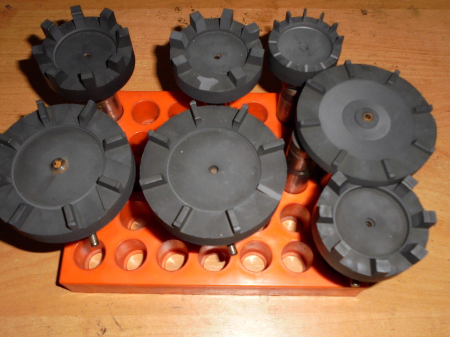

N1X писал(а):Всегда думал, что графит фрезеровать проще, чем металл, или нет?
По феншую нужен изостатический графит, а не абы какой. Это легкий графит, и если взять кусок диаметром 5мм и длинной около 30мм, то руками его будет сложновато поломать ;)
Вот эти зубчики на электроде - руками не так и просто отломить, а толщина их 2-5мм.

Кусок графита 200х200х100 - стоил что то 300-400 баксов.
Для фрезеровки графита есть специальные фрезы и вроде как графит как абразив не плохо грызет фрезы. И опять по феншую для графита нужен отдельный ЧПУ станок.
