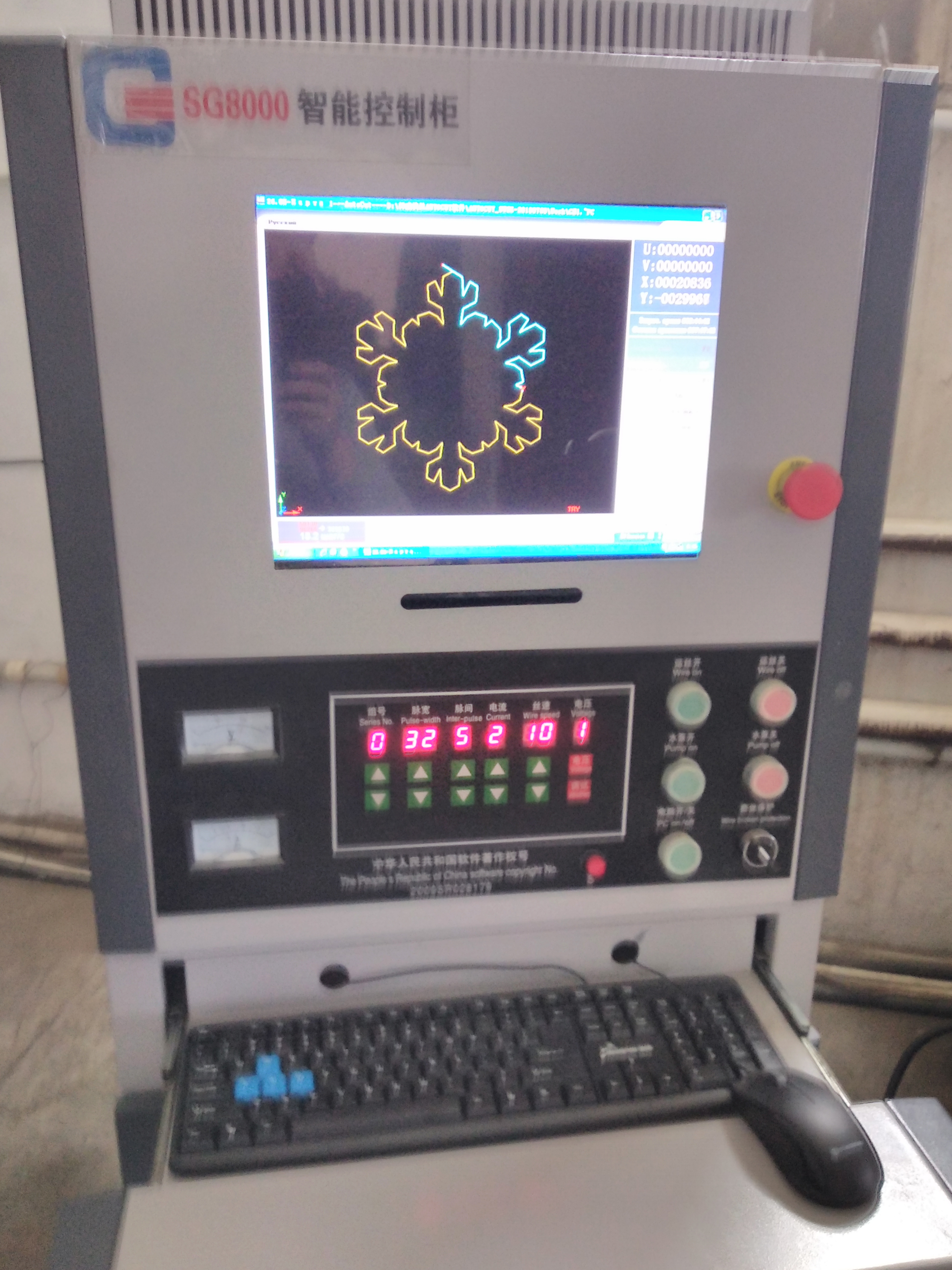

Доброго времени суток. Хотел узнать ко какие ставит режимы при резании на данном станке? По программе я могу выставить скорость реза и холостого хода, на стойке есть еще какие то режимы настраиваемые подскажите какие это режимы и как правильно все выставить в зависимости от толщины и самого материала? может есть какая нибудь таблица? фото стойки самой приложу чуть позже.

Фото стойки

Так же еще вопрос. При работе станка порвало проволоку. каким образом не знаю не было рядом. Ошибка вылезла короткое замыкание.Теперь не получается по новой запустить станок. не могу включить прокрутку проволоки и СОЖ. На самом станке не включается также и со стойки. кто сталкивался помогите пожалуйста.

Абдурашид писал(а):При работе станка порвало проволоку. каким образом не знаю не было рядом
Полностью приводите параметры:
-материал
-толщина
-фото чтобы были видна максимальная разрешенная скорость резки , V/F и окно скорости в левом нижнем углу.
Во всех станках специально китайцы делают по разному генератор и чужие режимы редко подходят, снимать универсальную базу тока резки осциллографом которая подойдет всем никто не хочет или не может за отсутствием прибора.

Толщина материала 55мм. Максимальная скорость была выставлена в 20. а в окошке слева внизу скорость играла в пределах 13-18. материал стали не знаю. но точно не каленное. из разряда простых.

Абдурашид писал(а):Толщина материала 55мм. Максимальная скорость была выставлена в 20. а в окошке слева внизу скорость играла в пределах 13-18
Обычное действие продавцов таких станков у нас - ставят ограничение скорости 12 и идут домой, если конечно при этом показания приборов не скачут как бешеные.
Если барабан перестал запускаться, как минимум надо оценить состояние концевиков барабана, убедиться что система защиты от обрыва проволоки работает и что на частотнике нет ошибки, переведя станок в начало программы выключить все питание и рестартовать.

Абдурашид писал(а):Теперь не получается по новой запустить станок. не могу включить прокрутку проволоки и СОЖ.
Там есть электрод, об который трется проволока. Этот электрод "смотрит" порвалась проволока, али нет. Если контакта нет (помогает полить водичкой), то перемотка/сож и не должна включиться ;) Или проволоку неправильно заправили.

Абдурашид писал(а):Максимальная скорость была выставлена в 20. а в окошке слева внизу скорость играла в пределах 13-18.
Нормально. V/F =80-85

все! полил и заработало))) благодарю)
