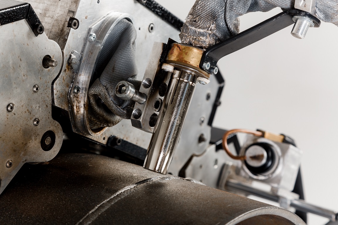

Наша команда делает сварочную каретку для сварки неповоротных стыков труб.
Каретка содержит 4 привода:
1. Ось Х. Привод линейного движения горелки вдоль стыка (вращающиеся ролики, шаговый двигатель)
2. Ось Y. Привод линейного движения поперек стыка - зубчатая рейка, шаговый двигатель
3. Ось Z. Привод линейного движения горелки по высоте - перемещает поворотную ось А горелки. Ось Z наклонена под углом (1-15 град) к нормали оси Х и угол наклона зависит от диаметра свариваемой трубы. Винт-гайка, шаговый двигатель
4. Поворотная ось А. привод изменения наклона горелки в плоскости стыка. Горелка вращается на оси, перпендикулярной стыку, вылет горелки от оси вращения - Хмм , сервомашинка - управляется заданием угла.
Во время работы каретка движется вдоль стыка и совершает колебания горелкой по заранее заданному алгоритму - движение кончиком горелки по заданной траектории (см. рис). Отличие от CNC систем в том, что во время выполнения траектории оператор вносит коррективы влияющие на траекторию:
1. Средняя скорость движения каретки в мм/мин
2. Угол наклона сварочной горелки в диапазоне -45/+45 град
3. Размах колебаний в мм
4. Шаг колебаний в мм (расстояние между крайними точками колебаний на одной кромке, без учета задержки на кромках)
5. Смещение 0 - смещение центра колебаний (нужно для выравнивания центра колебаний при смещении стыка относительно каретки) в мм
6. Задержка на кромках в долях секунд (только в тех видах движения где это возможно) 0-1.0 сек. + доп параметр, с остановкой или продолжением движения каретки во время задержки
7. Специальный параметр траектории
Раньше мы это решали тем, что например, изменение размаха колебаний, угла наклона горелки или смещение 0 происходило только в крайних положениях колебаний. Но по мере усложнения видов колебаний, этого оказалось недостаточно - изменение траектории должно происходить намного чаще, а задержек на кромках не достаточно, чтобы успеть повернуть горелку на заданный угол. В пределе - в любой момент. не забываем про разгон/торможение. И здесь мы поняли, что нашу систему управления нужно писать с 0, но осилить это сами в понятные сроки навряд ли сможем - т.к. контроллер должен и траекторию считать и управлять приводами.
Сейчас реализовано все на STM32L746 - его мощности должно хватать на эти задачи )
Кажется, что логичнее всего разбить работу на короткие временные отрезки - допустим по 5-20мс, и в момент выполнения текущего кадра рассчитывать следующий.
Нужна помощь профессионала кто сможет написать ПО контроллера.

ekuzin писал(а): ↑ ...во время выполнения траектории оператор вносит коррективы влияющие на траекторию...
Вы уверены, что вам это нужно? Я видел 3 специализированных сварочных автомата, в них параметры сварки выставляются до начала сварки.
И чем вы формируете сварочный шов?

Безусловно нужно. Вы, скорее всего сталкивались со сварочными роботами - там да, все задается заранее, но там и сварочные процессы сильно проще. На реальных трубах в силу недостатков их производства, транспортировки и подготовки стыка практически в 100% случаях немного гуляет зазор и притупление. Овальность труб та же. Отсюда и потребность регулировать процесс сварки на ходу.
На любых каретках для сварки труб во время сварки возможны (и в 90% случаях) используются различные корректировки.
НЕ совсем понял вопрос про формирование сварочного шва. Мы используем сварку плавящимся электродом в среде защитных газов - MIG/MAG, сварка корня без подкладного кольца, сварка вкруг - т.е. не только сверху вниз, но и снизу вверх

Да, сварочные TIG роботы, варили нержавейку, там в зону сварки подавалась проволока для формирования шва. Для сварочной установки это еще одна координата. Смещение стыка - да, имелась возможность подвинуть сварочную головку во время сварки, но это и все.

ekuzin писал(а): ↑31 янв 2022, 16:22 ...В какой то момент нужно изменить угол наклона этой самой горелки. Вылет кончика горелки от оси вращения горелки - допустим 40мм, соответственно изменяя угол, нужно синхронно сдвигать всю каретку, и в добавок еще и синхронно изменять высоту оси вращения -компенсируя движение по окружности кончика горелки, таким образом чтобы кончик горелки все так же продолжал описывать заданную траекторию.
Голая математика. У вас проблемы с математикой?
Здесь нужно определиться с возможной скоростью изменения наклона и все остальные оси привязать к этому.
Я не спец по сварке, плавящийся электрод в вашем случае это проволока на катушке? Если да, то ещё и подачу проволоки надо синхронизировать или вы это предполагаете компенсировать осью Z?
Параметры дуги как-то учитываются в ходе сварки?

sidor094 писал(а): ↑31 янв 2022, 19:07 Ось вращения горелки вдоль какой оси?И еще вопрос,кто составляет программу компьютер или вручную?Если вручную ,то можно забить конечную координатудвижение оси от значения ячейки памяти, и в процессе движения рукояткой менять значение ячейки.\ну или как -то так.
Вдоль оси Y (ось поперечных колебаний).
Система состоит из нескольких составляющих - PC c ПО Оператора, PC по Eth взаимодействует с несколькими устройствами - пульт управления (кнопки, энкодеры, экран), контроллером каретки (шаговые двигатели, сервомашинка, гироскоп, и прочее), блок управления сварочным источником и подающим механизмом, и блоком реле. Программа записывается и передается в контроллер, в процессе сварки некоторые параметры изменяются - либо по команде оператора, либо в зависимости от положения каретки на трубе - в контроллер каретки отправляются изменяемые значения.
да возможно проблемы именно с математикой и программной реализации математики на контроллере. Сейчас вся геометрия пересчитывается каждые 5 мс, но у нас не реализован планировщик - это и может быть проблемой.
Сейчас Изменение угла наклона происходит только в крайних положениях колебаний, а изменение размаха колебаний или смещение ноля только при переходе через 0 колебаний. Из-за этого фактические движения отстают от задания оператором и приводят к перерегулированию оператором, либо система не успевает изменить угол наклона горелки, т.к. задержки на кромках может оказаться недостаточно.
УГол наклона меняется достаточно быстро, ограничение - по скорости движения самой каретки. Например, каретка движется вперед с горелкой наклонённой так, что ее кончик смотрит вперед (называется углом вперед) и приходит команда на изменение угла назад, соответственно к заданной скорости движения каретки добавляется еще тригонометрически-изменяемая скорость компенсации изменения угла наклона горелки.
bolek4321 писал(а): ↑01 фев 2022, 01:17 Я не спец по сварке, плавящийся электрод в вашем случае это проволока на катушке? Если да, то ещё и подачу проволоки надо синхронизировать или вы это предполагаете компенсировать осью Z?
Это совершенно другой раздел, к контроллеру каретки он не относится и проблем здесь нет) Сейчас интересует только управление приводами для реализации заданной траектории движения.
