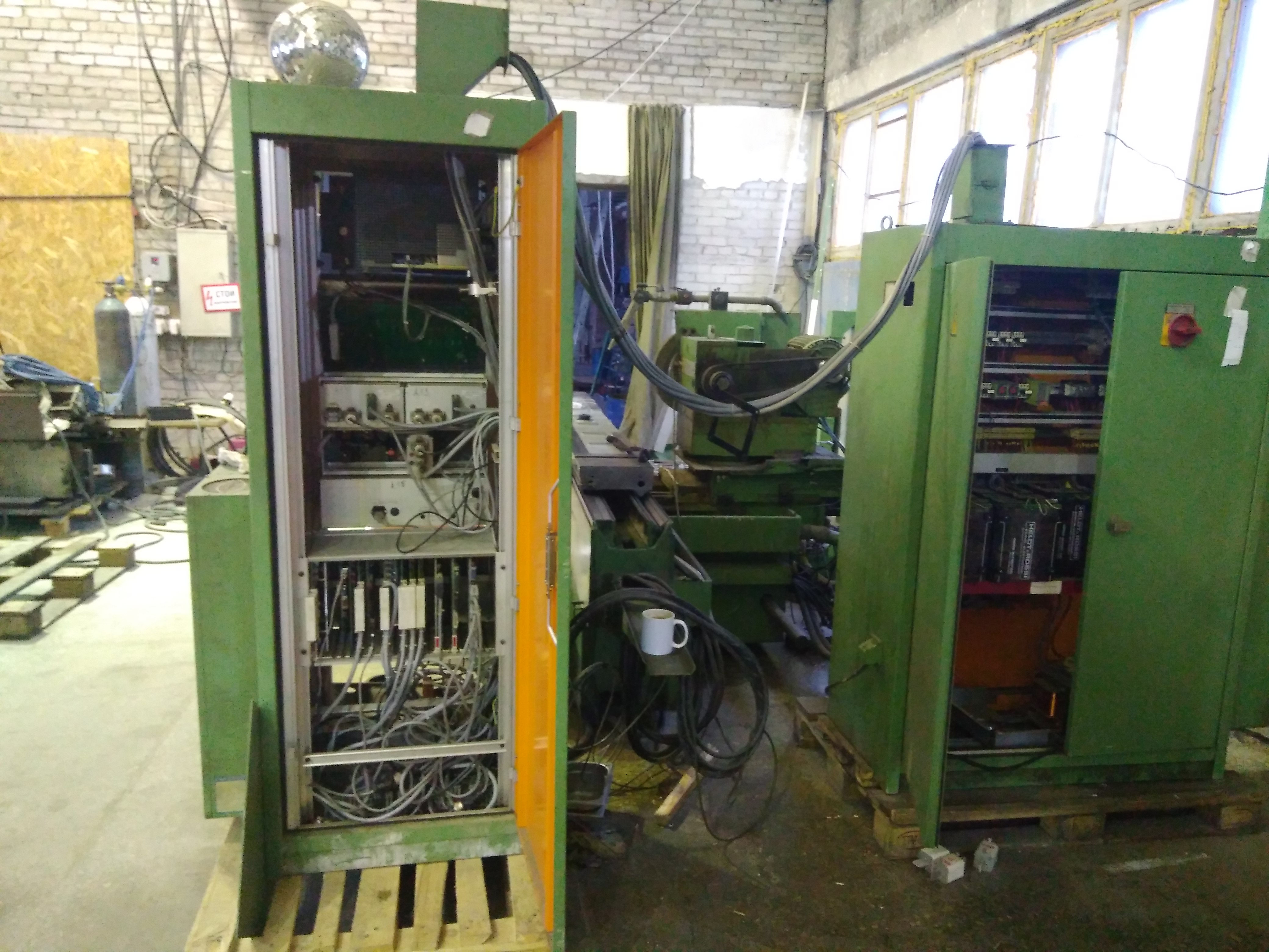

Народ,
посоветуйте или дайте ссылку на описание правильного расположения и заземления Кфлопа.
Сейчас есть стойка ЧПУ (слева на фото) и шкаф с электроавтоматикой и силой
IMG_20190307_082314.jpg (5515 просмотров) <a class='original' href='./download/file.php?id=158532&mode=view' target=_blank>Загрузить оригинал (1.46 МБ)</a>
Между ними проводов метра 4.
Мне кажется естественным расположить комп и Кфлоп в стойке. Тогда пойдут длинные провода от ЦАП флопа к драйверам.
Входа у драйверов от земли электроавтоматики развязаны, Кфлоп по идее должен сидеть на земле, что уже вызывает вопрос - не вредно ли это драйверу и что будет с наводками?
Где лучше заземлять Кфлоп - в стойке или протянуть шину в силовой шкаф?
Экран проводов от Кфлопа к драйверам садить на землю Кфлопа ?
IMG_20190307_082342.jpg (5515 просмотров) <a class='original' href='./download/file.php?id=158533&mode=view' target=_blank>Загрузить оригинал (1.7 МБ)</a>
Duhas
Сообщения: 1842
Репутация: 285
Откуда: Красноярск
Re: ЧПУ на KELLENBERGER UR 175*1500
Сообщение Duhas »
а что еще будет в старой стойке вместе с Kflop? ПК? я бы лучше к силовому шкафу приделал "терминал" монитор + клавиатура + пульт, kflop можно туда, а можно и в силовой шкаф.
Alex63
Сообщения: 143
Зарегистрирован: 13 апр 2015, 07:12
Репутация: 32
Откуда: Новосибирск
Сообщение Alex63 »
Тоже думаю так разумней, но тогда силовые кабеля придется удлиннять чтобы перенести шкаф на место стойки.

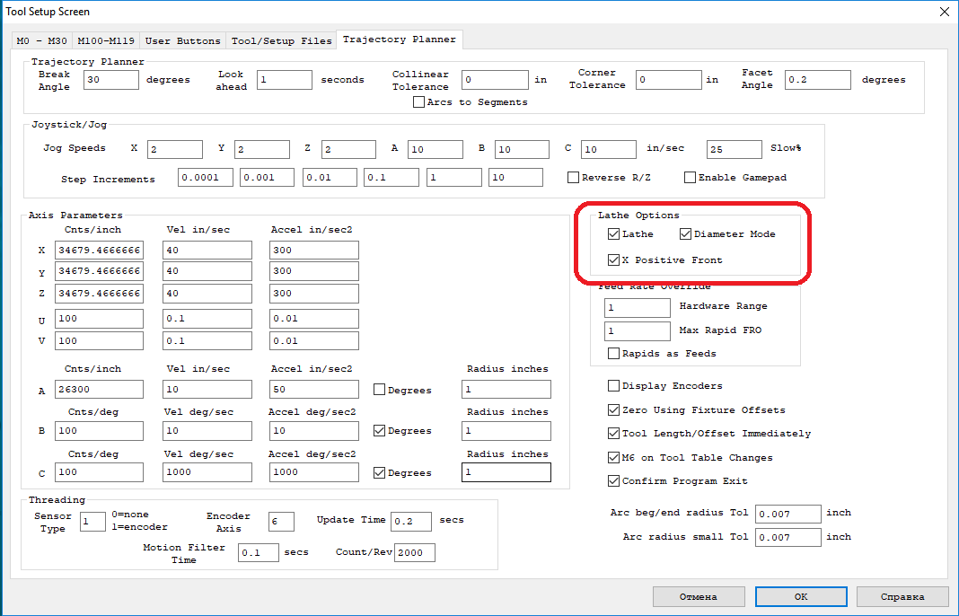

И еще вопрос -
переключил КмоушенСНС в стандарт токарного представления, когда подключали драйвер и энкодер
2019-03-09_11-11-46.png (5458 просмотров) <a class='original' href='./download/file.php?id=158599&mode=view' target=_blank>Загрузить оригинал (110.92 КБ)</a>
и все хорошо, только стрелки по Z управляют реально осью Х (ch0). Т е шкала Х на дисплее положение меняет, и движок реально с ch0 подключен, а работают стрелки оси Z.
Где собака порылась (посмотреть и поменять настройки)?

В теме по Кфлопу Саша ответил про оси
Настройки_оси.png (5414 просмотров) <a class='original' href='./download/file.php?id=158646&mode=view' target=_blank>Загрузить оригинал (40.67 КБ)</a>
Спасибо ему,и радует, что тема продолжает жить.

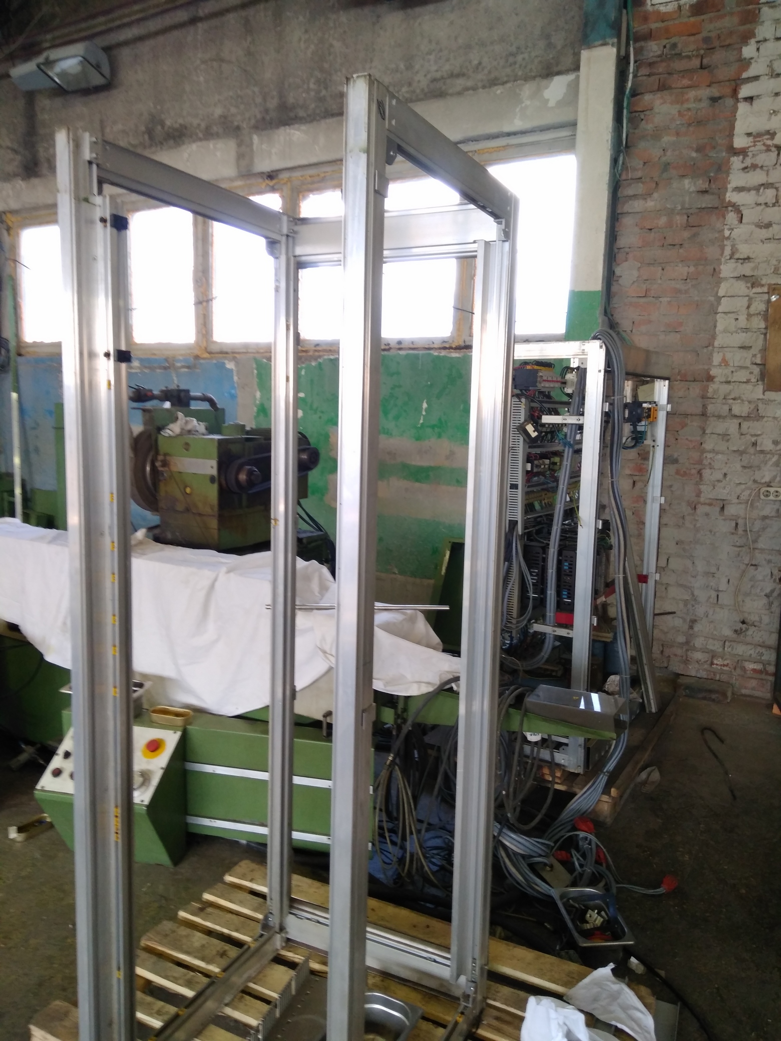

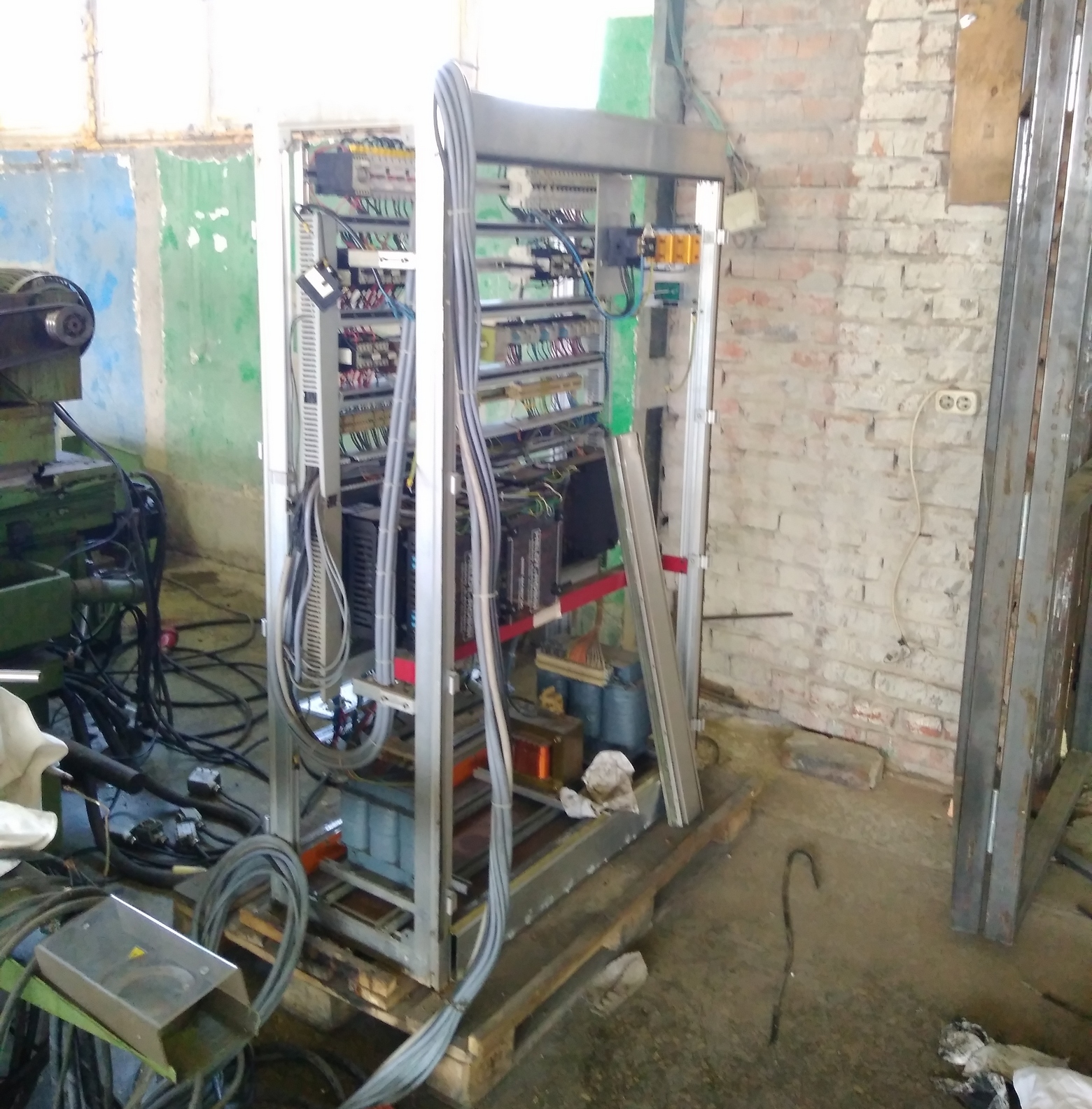

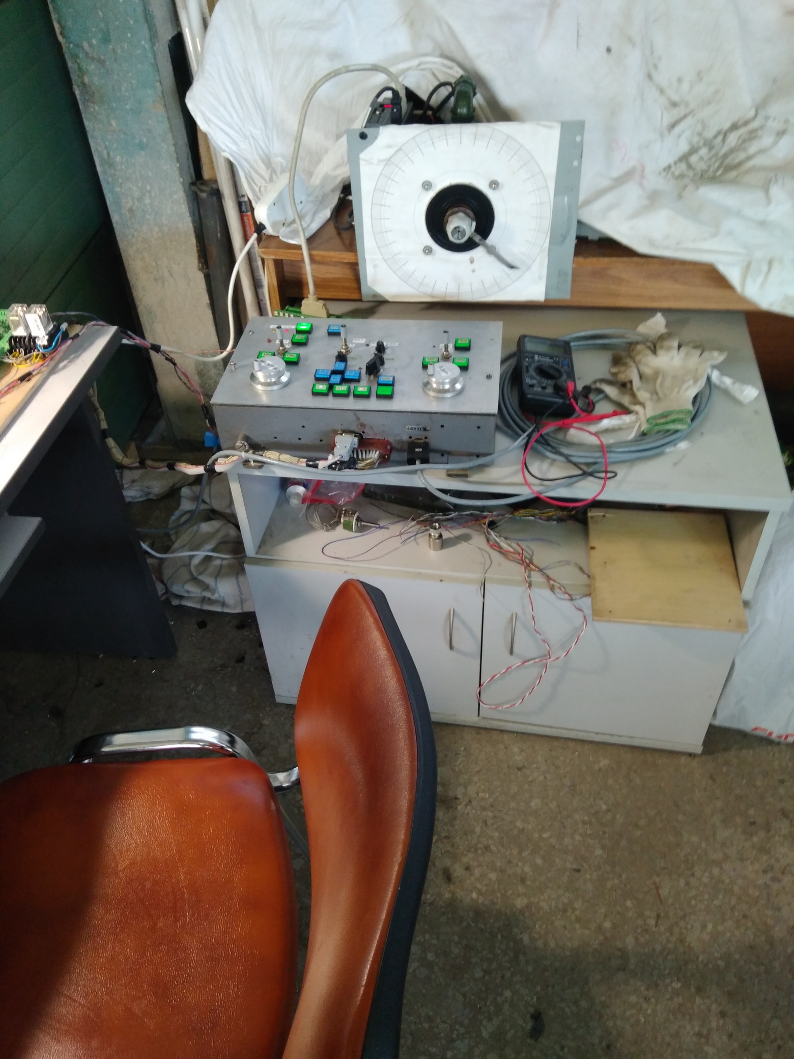

Платы (5149 просмотров) <a class='original' href='./download/file.php?id=160832&mode=view' target=_blank>Загрузить оригинал (1.26 МБ)</a>
Платы
сделал пульт как хотелось,
собран стенд - это собственно платы, ноут с программами, пульт, подключен двигатель Дельта в режиме Аналога и с его энкодера сигнал на ось.
Пульт_Стенд (5149 просмотров) <a class='original' href='./download/file.php?id=160831&mode=view' target=_blank>Загрузить оригинал (1.07 МБ)</a>
Пульт_Стенд
Собственно, почти все уже работает в стендовом режиме
- маятник,
- управление маховичками перемещений осей X Z,
- задание параметров FRO & SSО от переменных резисторов с пульта
- включение шпинделя и регулировка его скорости с пульта,
- обнуление DRO с пульта,
- включение приводов с пульта/безопасность
Почти все решения из стандартных примеров (кроме SSO), с компоновкой и взаимодействием программ пришлось помучиться - ну первый раз, потихоньку опыт набирается.
Остались еще хвосты, но уже близко перенос со стенда на станок.
Он готовится - сняли стены с щита и стойки, отдали на покраску
Каркас стойки (5149 просмотров) <a class='original' href='./download/file.php?id=160829&mode=view' target=_blank>Загрузить оригинал (1.06 МБ)</a>
Каркас стойки
Электрошкаф (5149 просмотров) <a class='original' href='./download/file.php?id=160830&mode=view' target=_blank>Загрузить оригинал (981.89 КБ)</a>
Электрошкаф
По мере продвижения буду выкладывать фото.

Сегодня закончился этап программирования на столе, подключились к станку!..
Станок_стенд1.jpg (5114 просмотров) <a class='original' href='./download/file.php?id=161376&mode=view' target=_blank>Загрузить оригинал (422.22 КБ)</a>
Станок_Стенд.jpg (5114 просмотров) <a class='original' href='./download/file.php?id=161375&mode=view' target=_blank>Загрузить оригинал (723.65 КБ)</a>
Стендовый пульт.jpg (5114 просмотров) <a class='original' href='./download/file.php?id=161377&mode=view' target=_blank>Загрузить оригинал (805.46 КБ)</a>
Платы.jpg (5114 просмотров) <a class='original' href='./download/file.php?id=161374&mode=view' target=_blank>Загрузить оригинал (952.35 КБ)</a>
Основная задача подключения - распайка 7 разъемов и коммутация шлейфов/разъемов станка и связки Кфолоп&Каналог&Коннект... Заняло дня три - это аккуратно и без суеты.
Двигатели ездят, команды пульта выполняются, любимая программа маятника работает.
Из основных задач этого этапа - аккуратно настроить ПИД, написать программу для референса XZ, доработать программу безопасности уже с драйверами станка.
