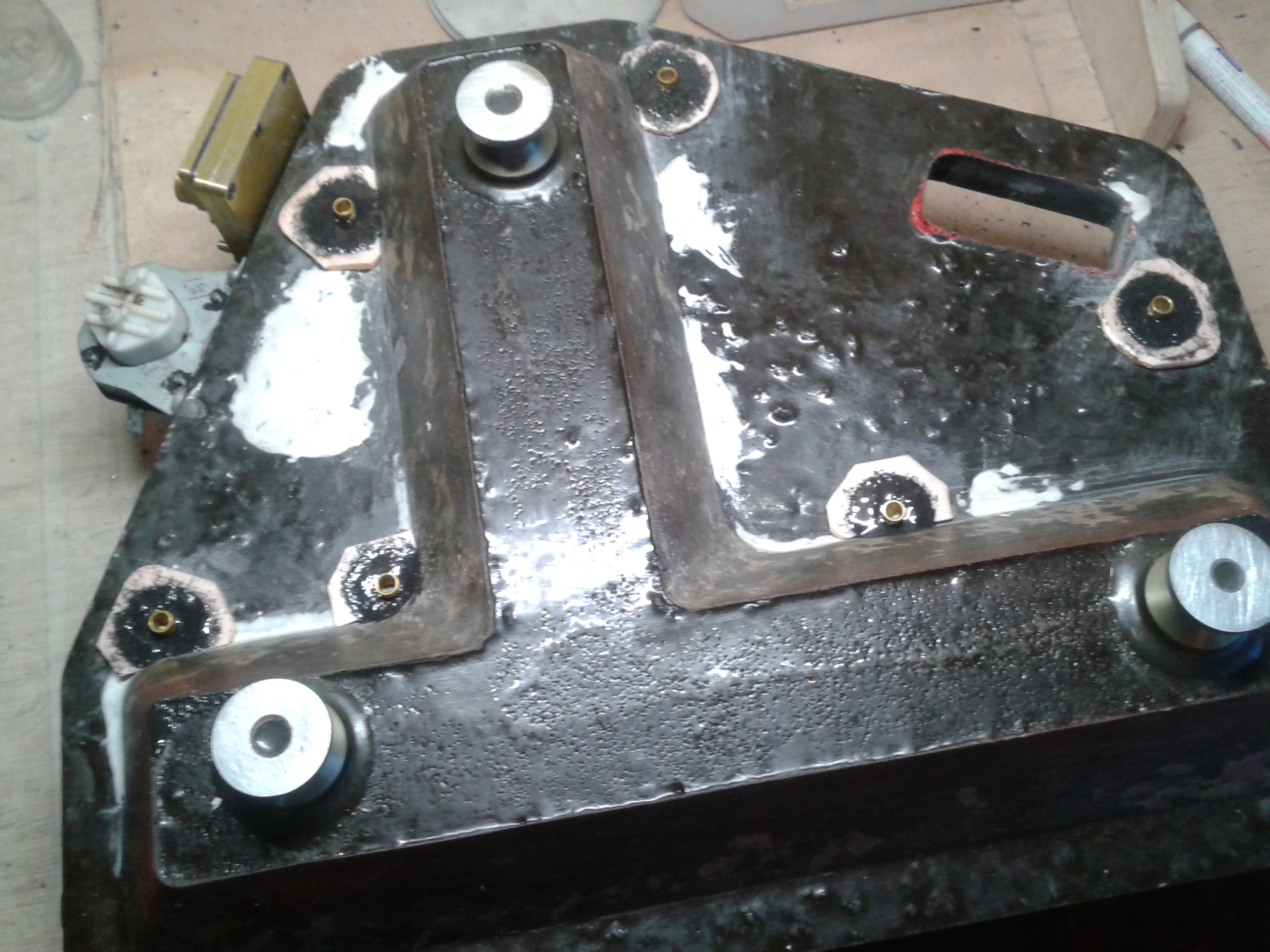

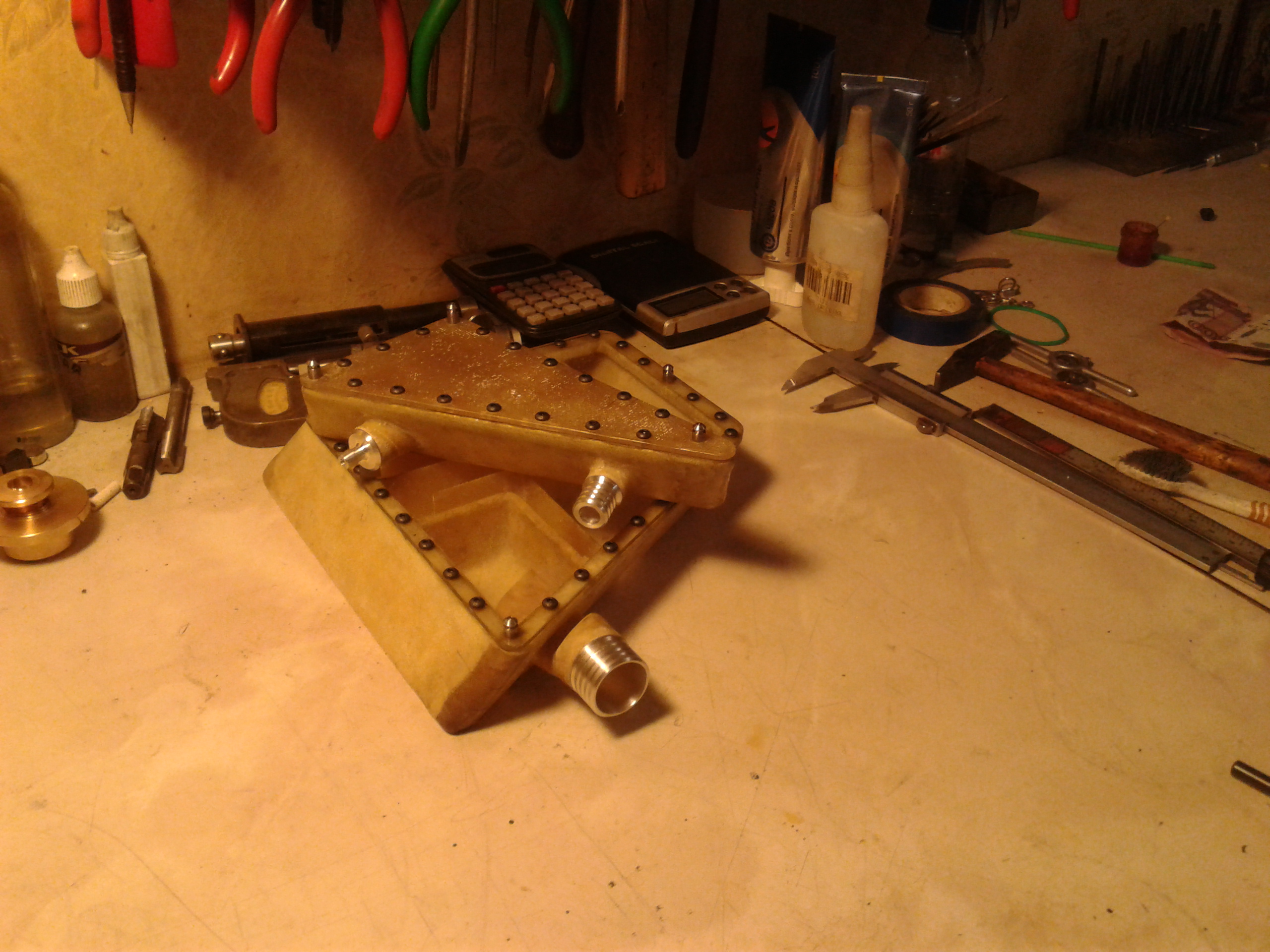

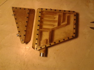

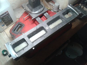

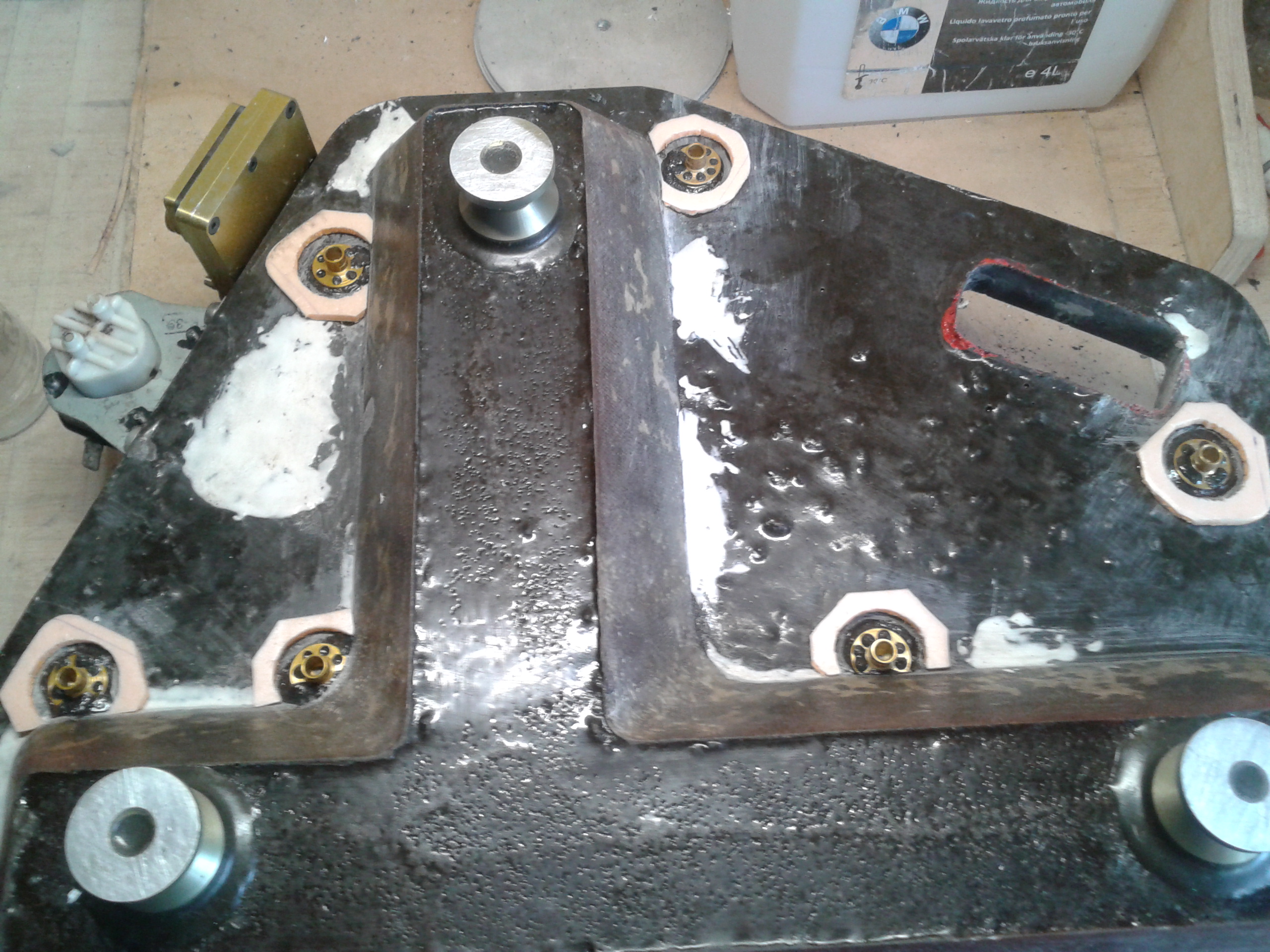

Емкости под масло и сож. Склеил из стеклоткани,устанавливаются на защелках. В данный момент клеются установочные писюшки по месту.
Фото-0596.jpg (6301 просмотр) <a class='original' href='./download/file.php?id=151417&sid=372696a953d4b3e63d53a7ea53dcb9d2&mode=view' target=_blank>Загрузить оригинал (1.22 МБ)</a>
Malyarka74
Сообщения: 672
Репутация: 158
Re: Маленький шлифовальный из полимергранита
Сообщение Malyarka74 »
Прикольно вышло :good:
Треба больше фото :D
Chili
Сообщения: 1222
Репутация: 1074
Откуда: Таганрог
Сообщение Chili »
Спасибо за оценку :) со стороны то прикольно :hehehe: Напиши какие тебе фотки изобразить?
Malyarka74
Сообщения: 672
Репутация: 158
С разных ракурсов. До меня с третьего просмотра дошло, что белые - это бачки))) правда я всегда с телефона. Может по этому еще. Ну и само крепление интересно более детально.

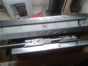

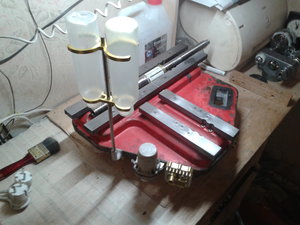

Завтра еще что нибудь выложу.Печатать у друзей на принтере не захотел - выйдет все равно дорого и качество не очень.Тут вырезал ,заклеил,переклеил и т.д. Можно в случае ошибки исправить или перекроить. После ошибки что делать с напечатанной деталью ? ..разве что на елку :hehehe:
Фото-0597.jpg (6191 просмотр) <a class='original' href='./download/file.php?id=151506&sid=372696a953d4b3e63d53a7ea53dcb9d2&mode=view' target=_blank>Загрузить оригинал (1.17 МБ)</a>
Фото-0598.jpg (6191 просмотр) <a class='original' href='./download/file.php?id=151507&sid=372696a953d4b3e63d53a7ea53dcb9d2&mode=view' target=_blank>Загрузить оригинал (1.15 МБ)</a>

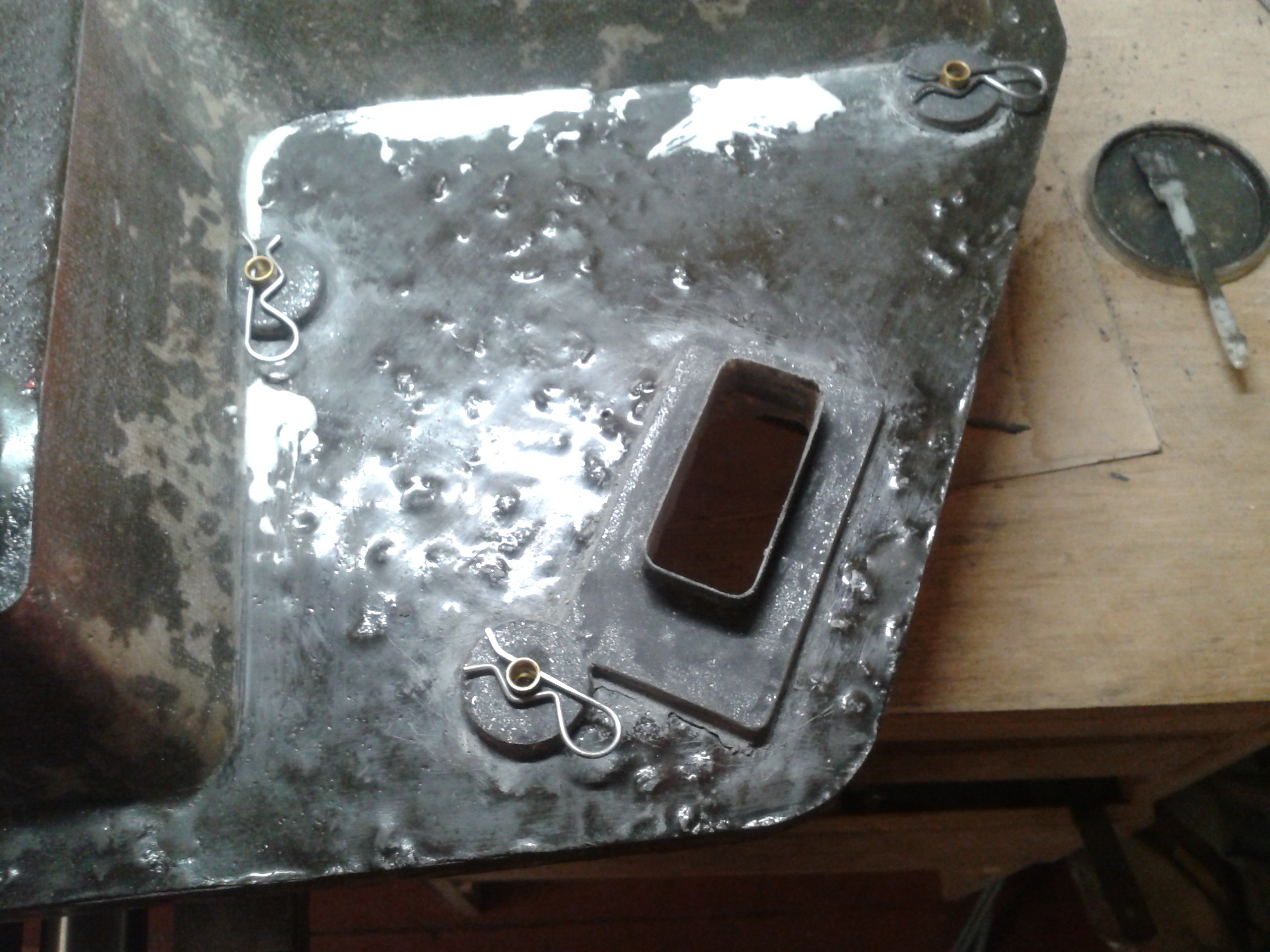

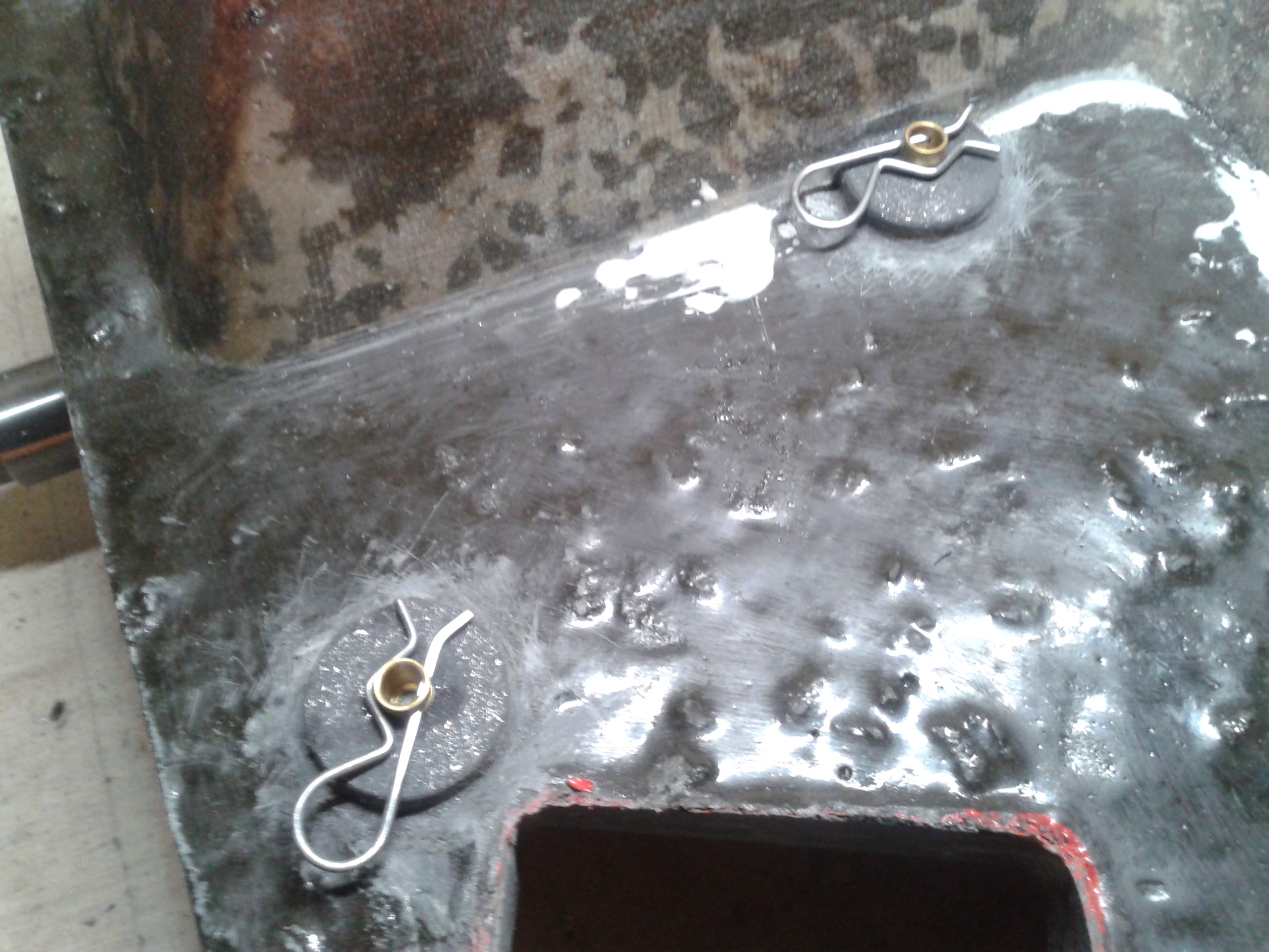

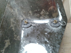

Вот писюшки вклеиваются.
Фото-0599.jpg (6135 просмотров) <a class='original' href='./download/file.php?id=151557&sid=372696a953d4b3e63d53a7ea53dcb9d2&mode=view' target=_blank>Загрузить оригинал (1.43 МБ)</a>
Фото-0600.jpg (6135 просмотров) <a class='original' href='./download/file.php?id=151558&sid=372696a953d4b3e63d53a7ea53dcb9d2&mode=view' target=_blank>Загрузить оригинал (1.32 МБ)</a>

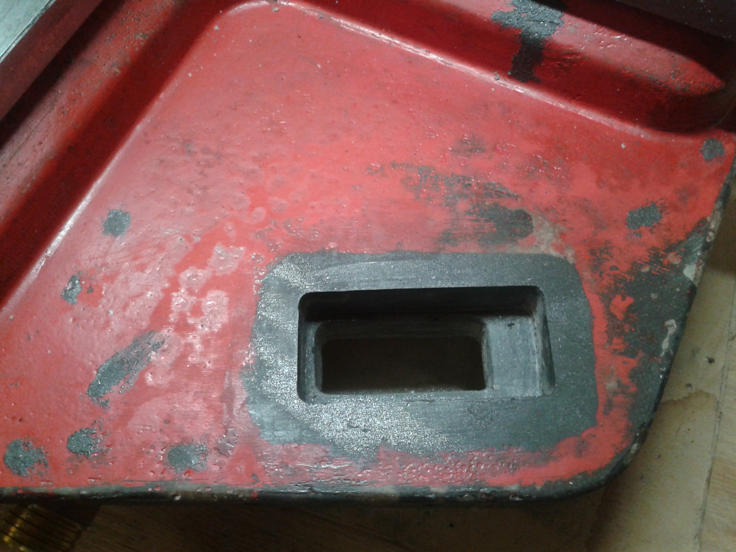

Вот все,что красное - это и есть полимергранит :D Вся станина отлита в форме,пролистайте с начала тему. . Образцы шлиф станков подобного габарита не искал.Просто посмотри на пром станки и уменьши до необходимых тебе параметров. Станок мне нужен для моделек - железки шлифовать,нет никакого желания отдавать на сторону халтурщикам ,да еще и денег, за то, что в геометрию не попадают :hehehe: . Дело в том, что драть железку нельзя - она в моторчике работать не будет, как положено !!!..Кстати о птичках - недавно видел на чипе самодельный мелкий шлиф со станиной от какого то карла или цейса мейса..вот простой и быстрый выход..мне не попалось или так искал.Заявляет автор точность в один микрон...но шо то мне не верится :cry: По цилиндру в пару микрон я надеюсь ,что влезу...останется и на длине 100 -150 мм в эту парочку попасть.

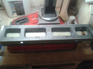

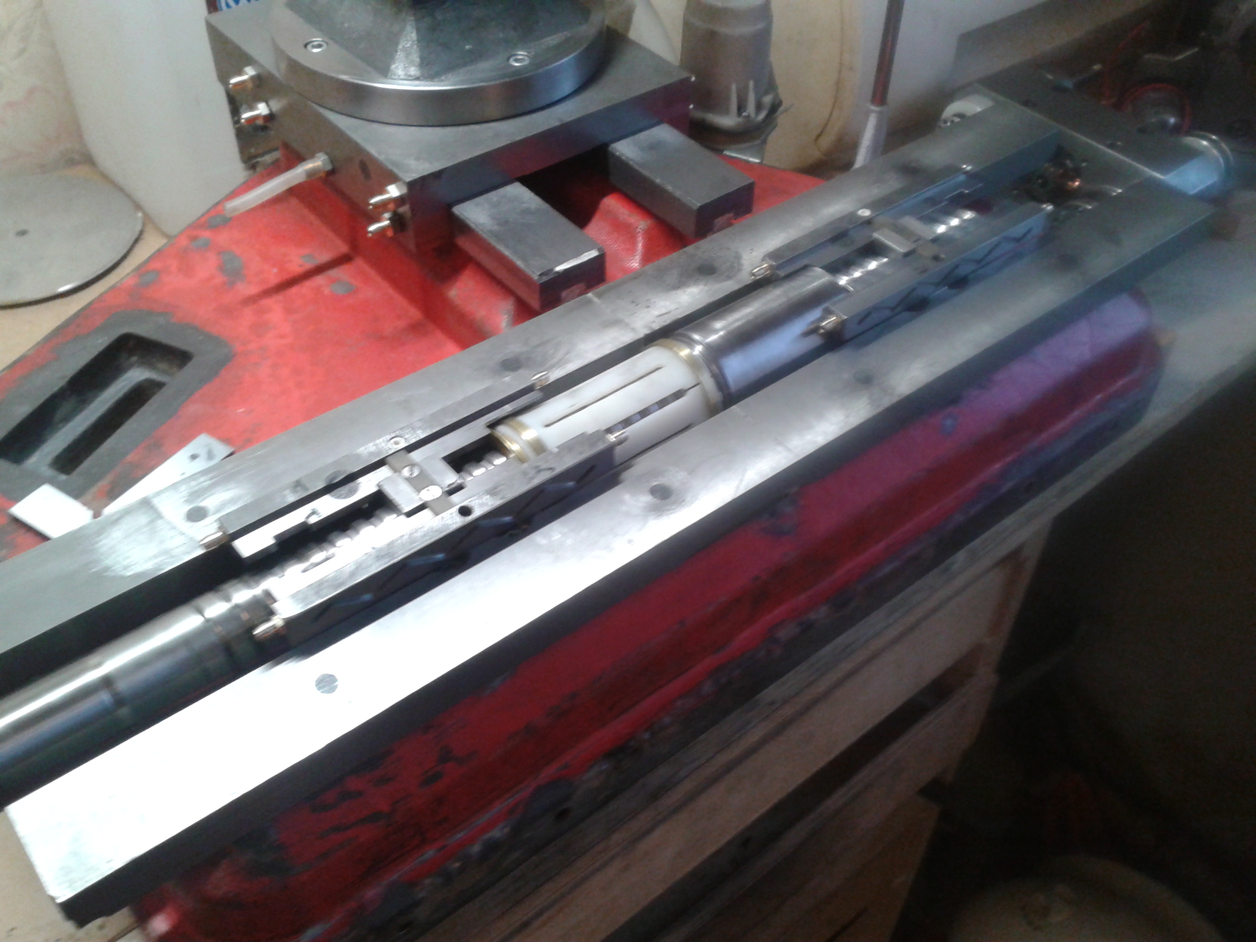

Сделал и установил винт- гайку на колону . По станку из основного остается каретка на колону и стол под переднюю и заднюю бабки.Под гайкой полость для масла
Фото-0609.jpg (5914 просмотров) <a class='original' href='./download/file.php?id=151870&sid=372696a953d4b3e63d53a7ea53dcb9d2&mode=view' target=_blank>Загрузить оригинал (1.04 МБ)</a>

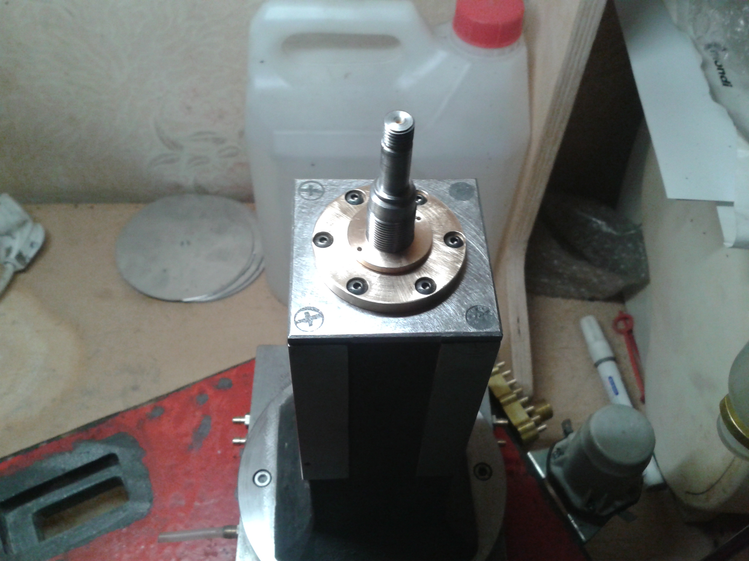

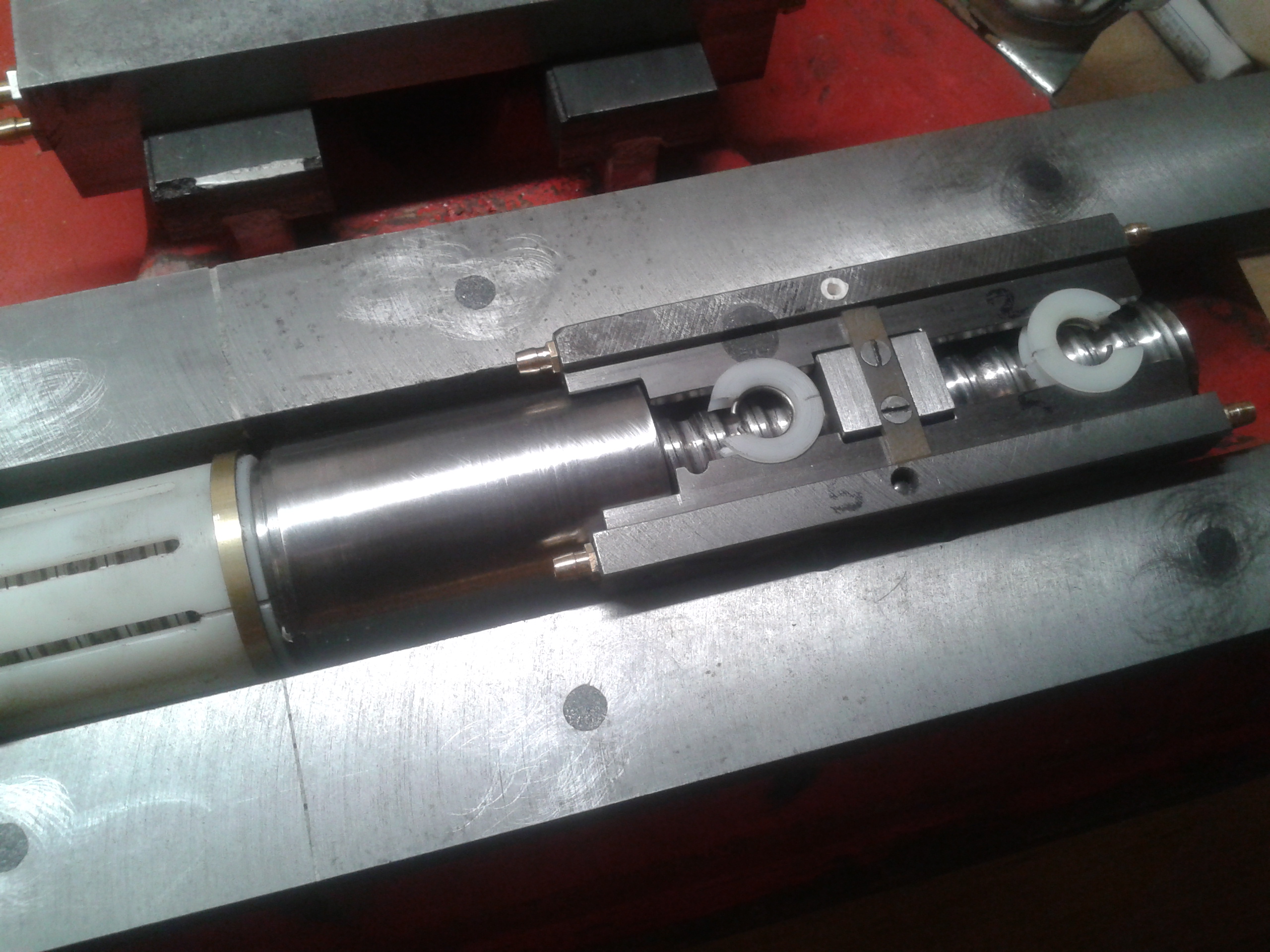

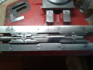

Установил "коньки"- направляющие стола . Одна сторона плавает и будет подпружинена,вторая жестко соединена с шпильками в опорных блоках (через капролоновую втулочку с натягом ,на всякий пожарный ,вдруг чего то не понравится в результате).Направляющие по горизонту и вертикальной плоскостям разделил,так удобно для первого станка и подгонять и разбирать легче.Призма круто конечно ,но я не в состоянии и не в этом станке,просто закладные другие и в форме изменить шу-шуть. Опыт уже будет и многие вещи, такие как привода и прочее , можно будет делать по другому. На неделе пильну стол,руки чешутся :hehehe: пока все будут водку пьянствовать буду толи пришабривать ,толи притирать...посмотрим
Фото-0618.jpg (5731 просмотр) <a class='original' href='./download/file.php?id=153213&sid=372696a953d4b3e63d53a7ea53dcb9d2&mode=view' target=_blank>Загрузить оригинал (1.03 МБ)</a>
Фото-0619.jpg (5731 просмотр) <a class='original' href='./download/file.php?id=153214&sid=372696a953d4b3e63d53a7ea53dcb9d2&mode=view' target=_blank>Загрузить оригинал (1.1 МБ)</a>

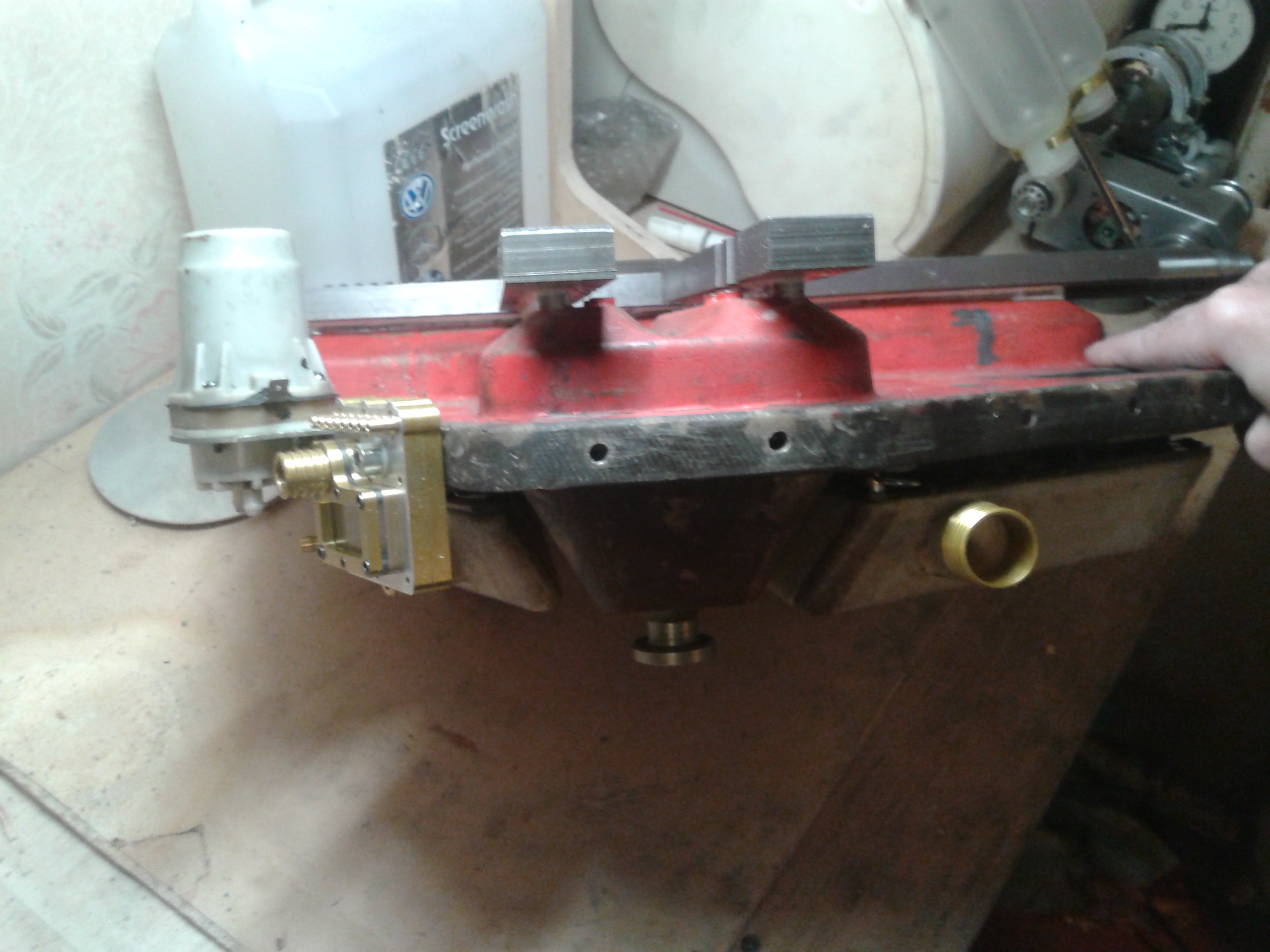

Привет всем. Поставил пружины,сегодня же пильнули мне стол .

Поставил индикатор на месте шлиф камня и " прокатил по контрольной полоске",из под фрезы примерно в 5 микрушек(соточный индикатор дрожит),главное что волны нет . Фрезерный станок в порядке :D ,меньше руками махать.Проверял на длине 150мм.При давлении рукой(15-20 кг) перпендикулярно оси перемещения стола есть отклонение в сотку.Пока спишу на не жесткость системы(стол - направляющие),после доводки будет меньше.Контрольной -эталонной поверхности нет.

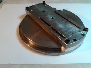

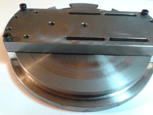

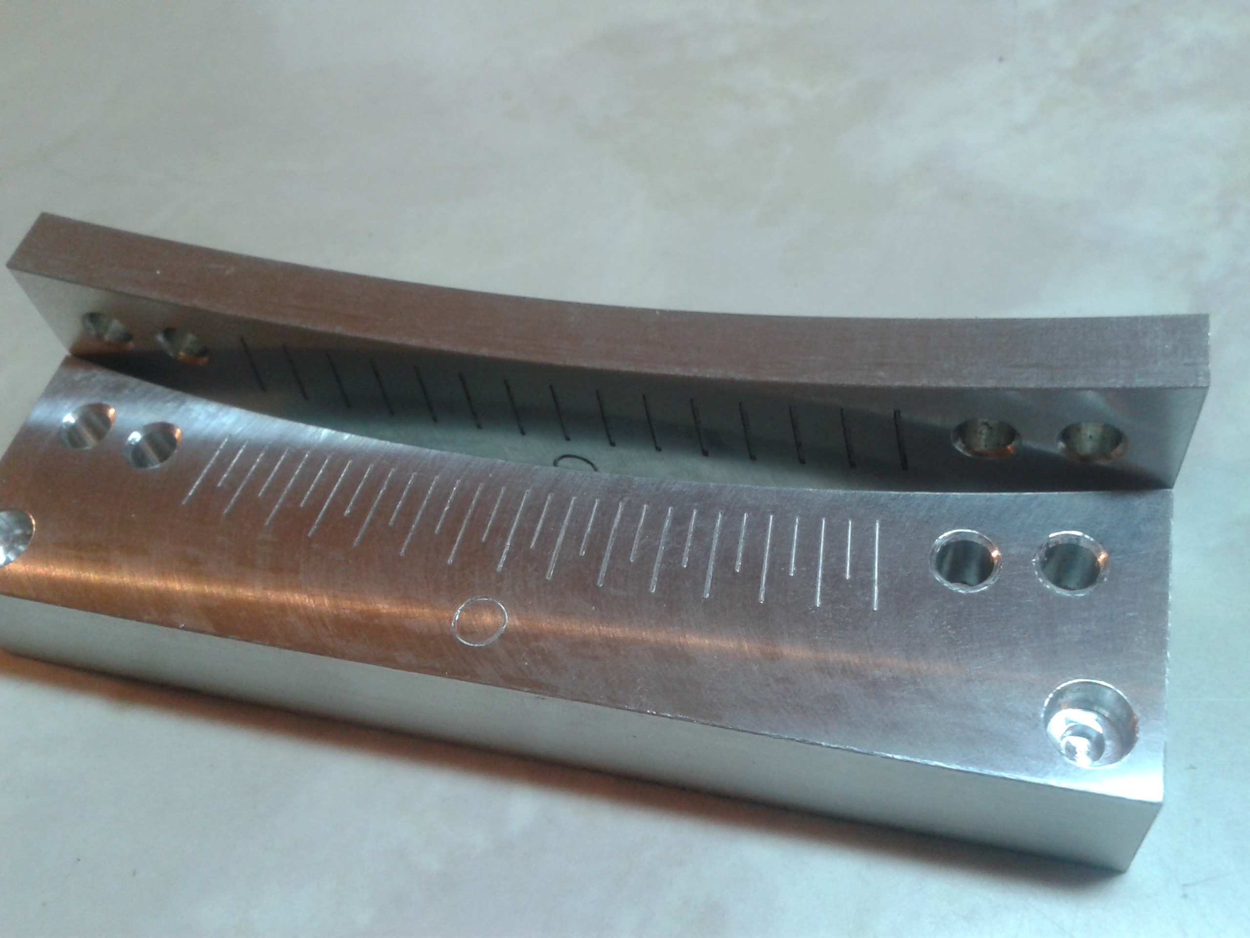

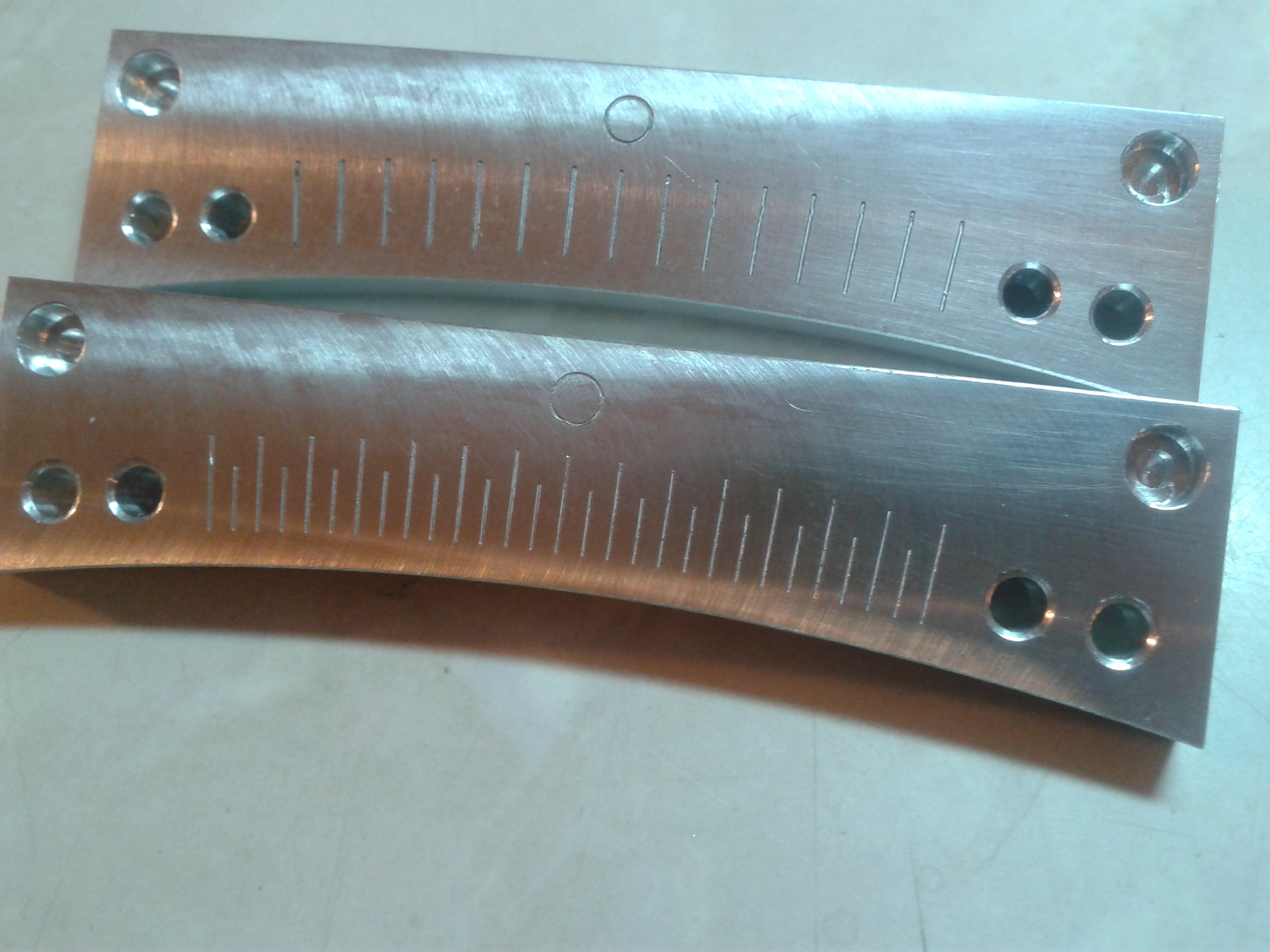

Нашел блинчик под переднюю бабку ,обточил под прижимы и получаем возможность крутить бабку на большой угол,т.к. сам стол лишь в несколько градусов регулироваться будет.
Блинчик и плитку пока доводить не буду,пусть немного еще полежат,с прижимами еще поработаю ,чтоб легко прижимали плиту передней бабки к блину.
Диаметр блина 144 мм,толщина 16 мм (5409 просмотров) <a class='original' href='./download/file.php?id=153976&sid=372696a953d4b3e63d53a7ea53dcb9d2&mode=view' target=_blank>Загрузить оригинал (1.06 МБ)</a>
заготовкой послужила щека коленвала от двухтактника или четырех.... (5409 просмотров) <a class='original' href='./download/file.php?id=153977&sid=372696a953d4b3e63d53a7ea53dcb9d2&mode=view' target=_blank>Загрузить оригинал (1 МБ)</a>
aegis
Сообщения: 3115
Репутация: 1810
Настоящее имя: Михайло
Сообщение aegis »
Chili писал(а):Блинчик и плитку пока доводить не буду,пусть немного еще полежат,с прижимами еще поработаю ,чтоб легко прижимали плиту передней бабки к блину.
думаю всеравно шлифовать/шабрить придется

Chili
Сообщения: 1222
Репутация: 1074
Откуда: Таганрог
Сообщение Chili »
Да ,тоже так примерно думаю.Сопрягаемую поверхность с планкой передней бабки скорее всего доведу,ну а обратную сторону шлифовать.Еще не сделал стол и как мне вздумается крепить блинчик не знаю,так ,что пусть пока полежит это железо. дело еще в том ,что станок к которому есть доступ по поперечке не режет под 90 и я знал ,что это черновая. В нахаловку к центру обнижено,все равно доводить,шлифовать.
aegis
Сообщения: 3115
Репутация: 1810
Сообщение aegis »
ну тут вариантов как бы немного, но всеравно дорабатывать
