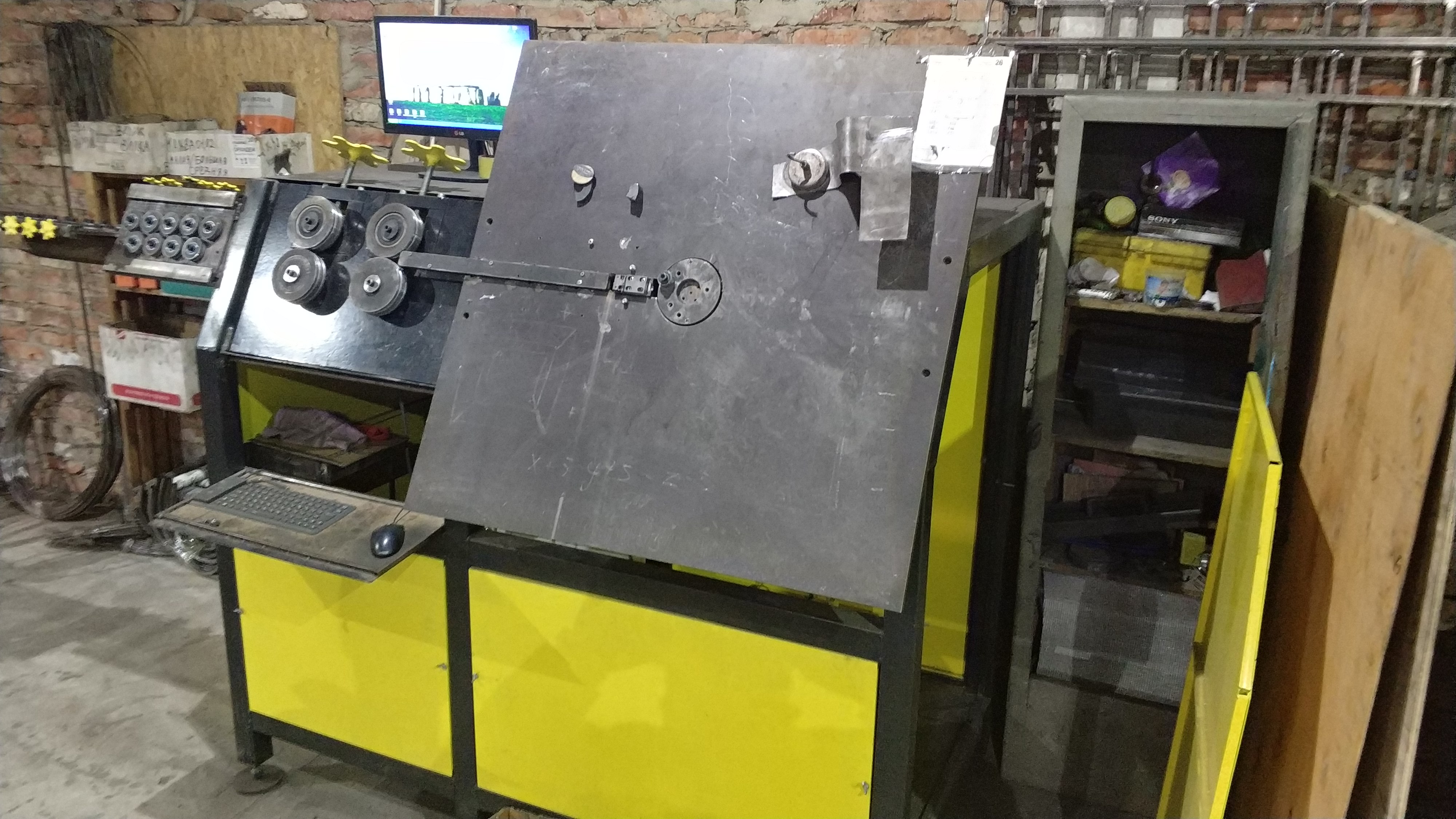

Описание станка, основные характеристики: Масн3, 4 шаговых двигателя, на оси Z будет стоят два движка. Один для опускания и поднятия Z, другой для вращения сварочной горелки полуавтомата.
Размеры: 1300мм*800мм*400
Обрабатываемые материалы: металл, проволока, лист, труба и другие сварные материалы.
Чертежи, фото, видео станка: пока в разработке, через месяц, прошлый станок который помогли собрать на форуме, точнее допилить прогу вот ссылка на видео. , общий вид выложу завтра.

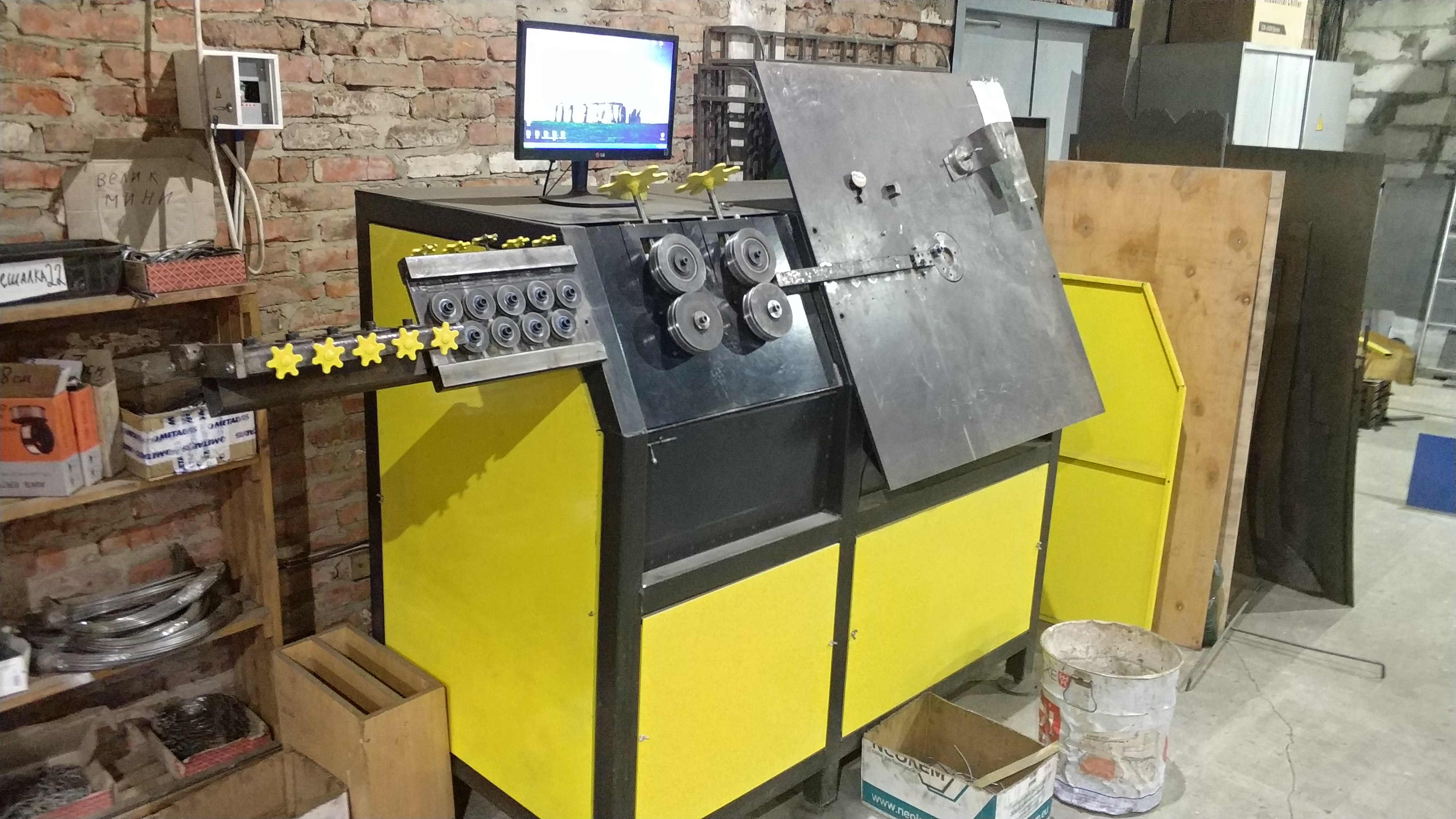

Фото станка, как обещал. Ну судите строго.
Примеры изделий (фото): решетки, корзинки, секционные заборы и т.д Все что поместиться в это поле по размерам.
Вопросы: Как можно организовать слежение за металлом? или за точкой сварки? если не зажглась дуга у сварки как остановить процесс или повторить команду на начало сварки. Как контролировать качество дуги разрабатываю сейчас другую примочку, но это уже для сварочного полуавтомата.
Что пробовал: Пока ни чего не побывал. Хотел бы бы услышать идеи,как можно реализовать слежение?
Может кто-то что-то подобное делал? Я про сварку.
IMG_20180111_110212_HHT.jpg (11812 просмотров) <a class='original' href='./download/file.php?id=128990&mode=view' target=_blank>Загрузить оригинал (1.32 МБ)</a>
IMG_20180111_110233_HHT.jpg (11812 просмотров) <a class='original' href='./download/file.php?id=128991&mode=view' target=_blank>Загрузить оригинал (1.31 МБ)</a>

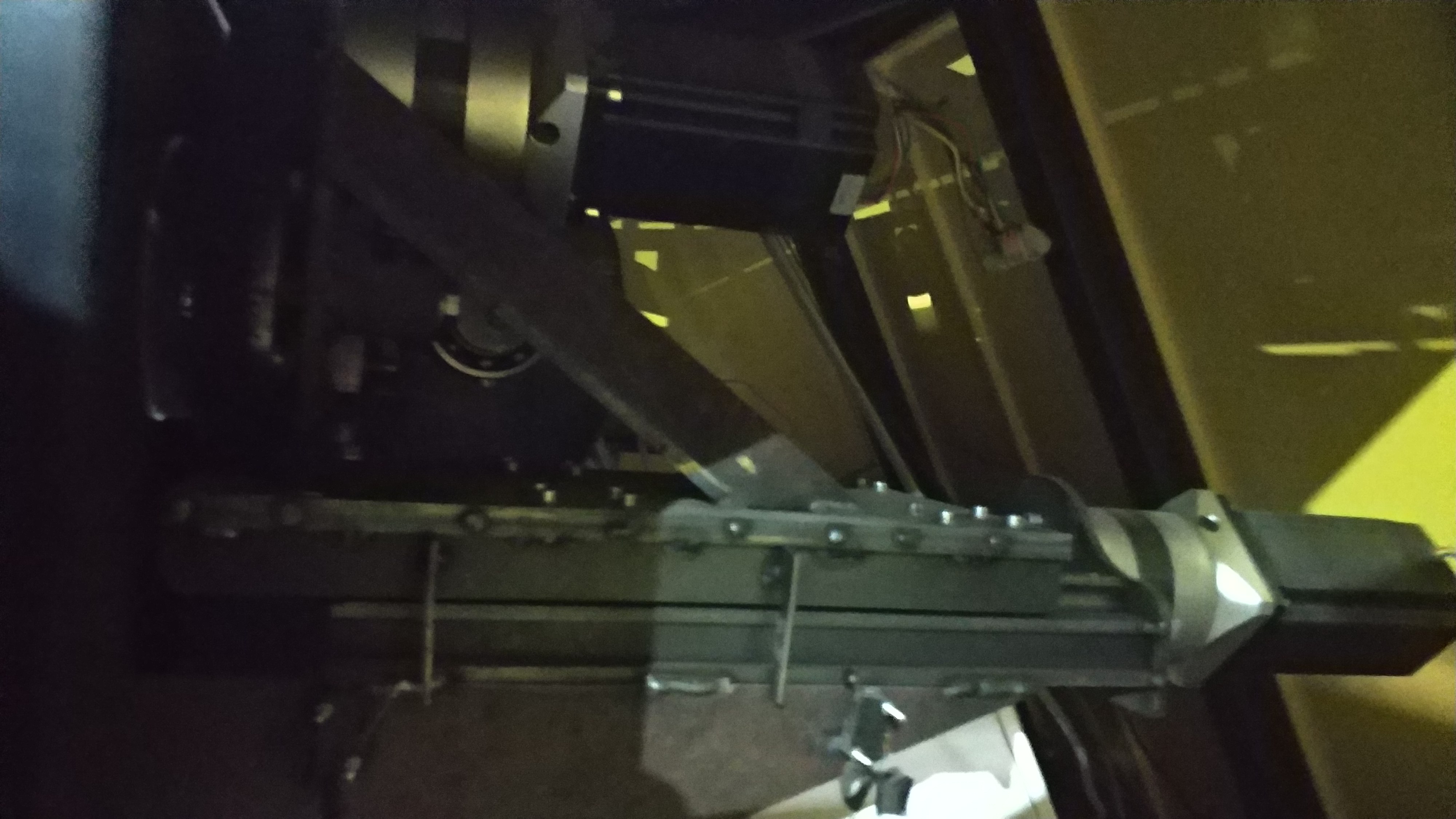

вид изнутри гибки (11812 просмотров) <a class='original' href='./download/file.php?id=128992&mode=view' target=_blank>Загрузить оригинал (990.89 КБ)</a>
вид изнутри гибки

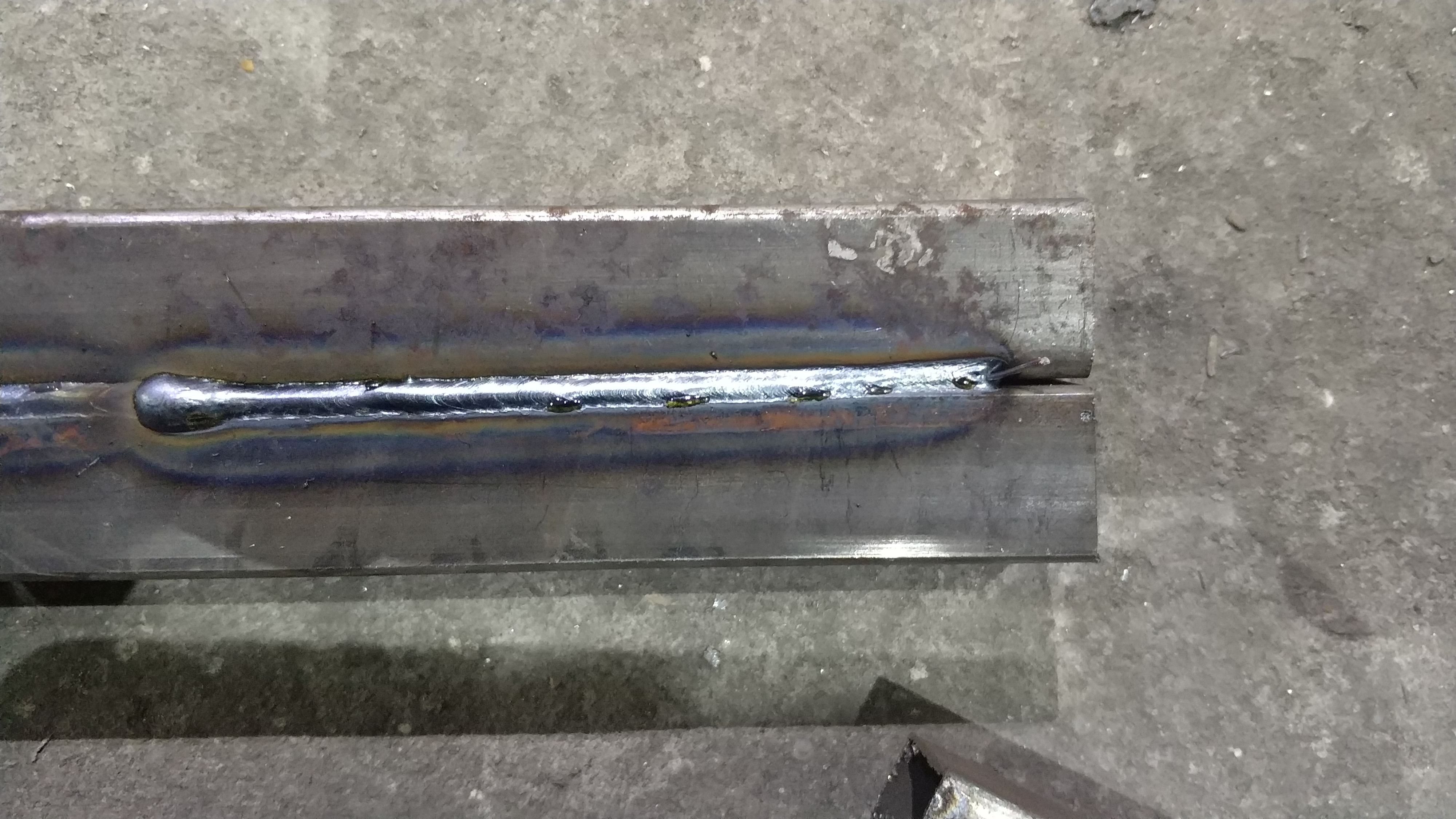

С настройками разобрался, теперь проволока не прилипает. Вот первый сварочный шов. Труба 20*20*0.8мм
