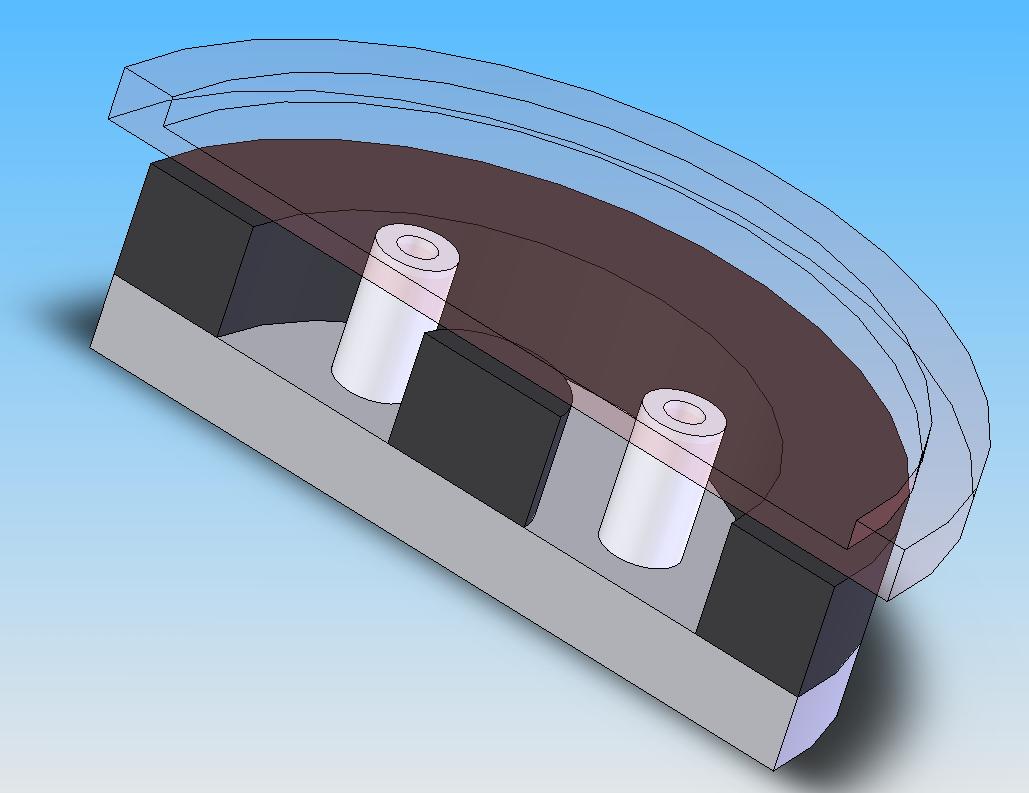

Всем спасибо за ответы!
В одном из своих видео я подключал насос к более менее нормальной вакуумной системе в которой был установлен датчик ПМТ в итоге намерили давление в 30Па, ну это максимум что удалось добиться. Но вот этот самый датчик (ПМТ- цифру не помню) такое высокое давление плохо детектирует, и я его решил не ставить. А вообще датчик ПМТ-4м у меня есть и я даже хотел сделать для него контроллер, но потом передумал, так как времени пожалел, да и подумал что он может не пригодиться... мало того к контроллеру надо цеплять хороший АЦП с большим разрешением так как надо мерить очень малые токи 0,000А...
Из лампочки делать не буду, но все равно спасибо.
Сейчас в процессе производства находится магнетрон, жду его для внедрения.
Подключал насос на прямую к колпаку, откачивал, и оставлял примерно на сутки - с утра колпак по прежнему не оторвать... хотя если течь очень маленькая то я бы его и через неделю может не оторвал...

ТС, Вы бы лучше на чипе соответствующий раздел покурили месяца два, книжки по тематике почитали, а потом уж и брались за изготовление (оно всё равно не выгодно, посчитали уже). И про магнетрон я Евгения Берлина доставал и, под его "руководством" рисовал магнетрон правильный. А потом лично ко мне пришло понимание, что пока не потяну установку. Вовремя остановился считаю

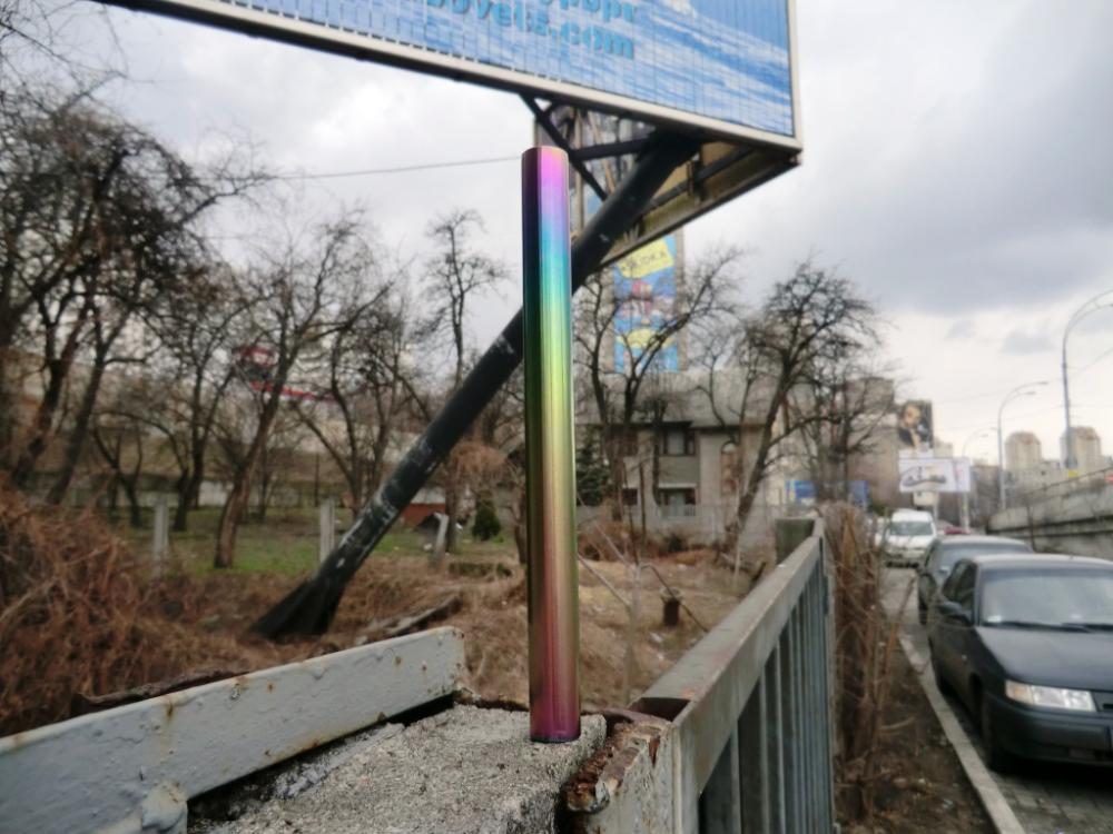

Re: Установка магнетронного напыления пленок металлов
Спроси у Берлина что можно пылить на их установках чтоб они окупались, про эти трубы фиолетомалиновые забудешьZL0 писал(а):Делать то, что нормальные пыльщики считают браком
