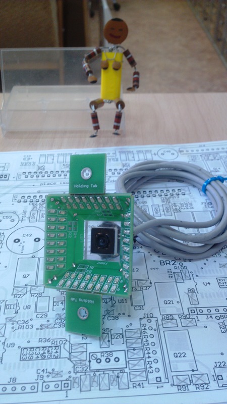

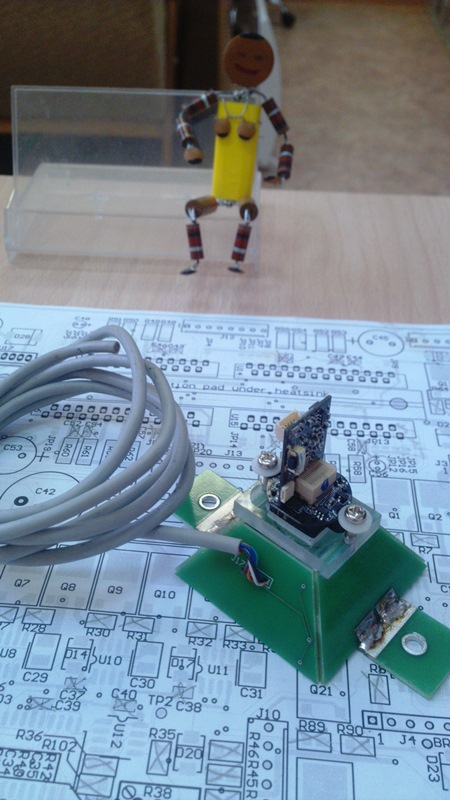

Доделал неподвижную камеру (кроме сопротивлений).
Светодиоды брал здесь:
http://www.ebay.com/itm/50-pcs-SMD-SMT- ... 2a56efe198
http://www.ebay.com/itm/50-pcs-SMD-SMT- ... 2ca0b187b4
