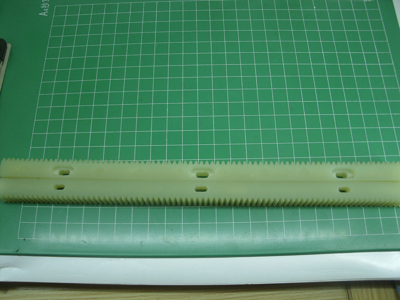

Не рассматривали вариант использования мелких зубчатых реек? Например, с модулем 0,5 и вот такой 9-и зубой шестеренкой напрямую на вал шаговика:
359781051.jpg (8862 просмотра) <a class='original' href='./download/file.php?id=93424&mode=view' target=_blank>Загрузить оригинал (51.47 КБ)</a>
Можно будет упростить всю конструкцию, выбросить кучу вспомогательных деталей, все передача будет состоять из 2-х деталей - рейка и шестерня. Из минусов: прийдется добавить еще один двигатель с драйвером, и вес этих 2-х моторов, которые прийдется возить на балке. Но есть 42-е моторы с моментом около 0.9 Нм, их точно хватит.

Что-то мне кажется, что упрощение хоть и будет, но не такое уж глобальное - надо же обеспечить прижим к рейке, плюс добавляется мотор с драйвером, как Вы заметили. Надо регулярно смазывать. Да и шум, мне кажется, от рейки будет гораздо сильнее, чем от ремней :)
Порыл по быстрому Али на предмет таких реек, несколько лотов просмотрел, но везде они без всяких отверстий, непонятно как их крепить :)
Сообщения: 7490
Re: Раскладчик SMD (Pick&Place), будущий долгострой
AndyBig писал(а):Порыл по быстрому Али на предмет таких реек, несколько лотов просмотрел, но везде они без всяких отверстий, непонятно как их крепить
Я сам сверлил тонну отверстий в нужных мне местах. Закалки нет - быстро сверлится

Крепить к профилю через закладные гайки, прижим и ровность установки обеспечить довольно легко, отверстия или сверлить самому, или напрячь с этим китайцев :)
599435793.jpg (8829 просмотров) <a class='original' href='./download/file.php?id=93435&mode=view' target=_blank>Загрузить оригинал (126.76 КБ)</a>
Насчет шума - да, металлические на больших скоростях гремят, но можно из ПОМа рейки и шестерни поставить, будет существенно тише и смазывать его не нужно.
