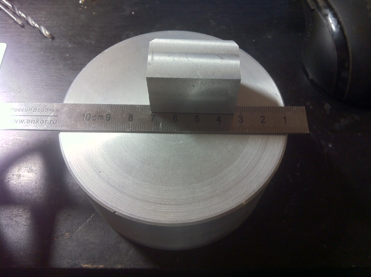

В кино все красиво, а на практике как то иначе.
Более менее что то толковое получаться начало.
фото (79).png (10611 просмотров) <a class='original' href='./download/file.php?id=58705&mode=view' target=_blank>Загрузить оригинал (1.68 МБ)</a>
