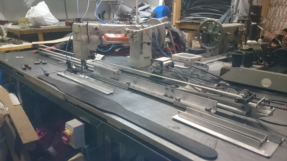

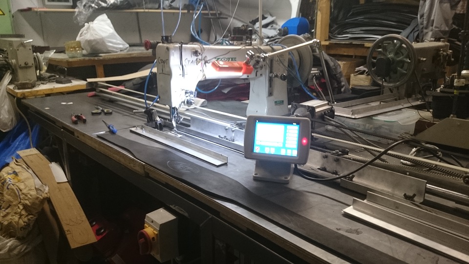

Спустя год собрали такой вот агрегат для шитья по полю 1500*300 в основном для кожаных поясов
DSC_0858.JPG (11969 просмотров) <a class='original' href='./download/file.php?id=65882&mode=view' target=_blank>Загрузить оригинал (205.41 КБ)</a>
DSC_0857.JPG (11969 просмотров) <a class='original' href='./download/file.php?id=65883&mode=view' target=_blank>Загрузить оригинал (208.27 КБ)</a>
Re: Швейно-вышивальная машина, экспериментальный образец
Как ощущения, что нравится, что не нравится.

Вот как то так ( пояс кожа 9мм достаточно жесткий) https://youtu.be/4YhNHHu2HNo
Как ни странно много проблем возникло на этапе настройки самой швейной машины.

еще немного коряво https://youtu.be/1jfUL25a1X0
Осталось сделать полноценную прижимную лапку для небольшого поля (на все поле не нужно и очень сложно) чтобы шить небольшие но толстые деталюшки - думаю за месяц другой управимся.
