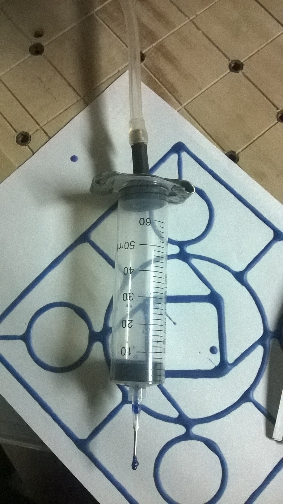

Я вижу два варианта нанесения контура: шестеренчатый насос и пневматический дозатор(что собственно и реализованно на данном этапе).
Пневматический дозатор собрал из реле и двух автомобильных клапанов. Один клапан подает воздух, второй сбасывает давление в конце "жгута".
Управление реле через макрос: если ось Z <= 0.5мм, влючаем реле, выкладка на высоте Z=-1мм.
Проблемы как и у всех:
1) Инерционность контура. на стыковке линии получается лишний материал, что приводит к толстенькой "блямбе".Что на нее влияет. Чем ниже игла дозатора над поверхностью, тем меньше блямба, в идеале
игла должна идти ровно над "колбаской" контура. Отсос в конце жгута, к сожалению с пневматикой это не получится реализовать.
2) Пропуск в начале жгута. ОПять же по максимуму нужно опускать иглу. Я выставляю задержку в 0,1-0,2 сек, после строки кода "G1 Z-1.0000 F3000".
Еще на это влияет давление воздуха, но автомобильные клапана больше 1атм, не держат, так что пока жду пневмо золотник аналог FESTA, схема 4/2.
Мысли. вариант с подачей при помощи воздуха рабочий и имеет право на жизнь. Благо контур достаточно вязки что бы не стекать из иглы и если есть сброс давления, то контур перестает лезть в нужный момент, излишек материала в конце только тот
который находится между иглой и стеклом. так что отсос капли в этом варианте не панацея. Можно выкладывать только уже разведенный с оствердителем контур, т.к. отвердитель и основа имеют разную вязкость и равномерная подача в смеситель не реальна.
Шестеренчатый насос. Конечно, лучше, но пока у меня нет. Можно и отсос реализовать и использовать фирменные двухкомпонентные контуры. Как я понял из описания контур после смешивания компонентов начинает застывать уже через 20 минут, так что смешивать перед нанесением не лучшая идея, может под конец изделия поменятться вязкость и начнутся проблемы.
По цене он неподъемный, думаю можно сколхозить либо из авмобильного омывателя(говорят на класске стол омыватель шестеренчатый а не центробежный), либо из маслянного насоса от мотоцикла Урал. Больше вариантов пока не надумал.
Проблему в Блмбой в конце, решает и отсос и, как обсуждали в соседней теме, вариантов остановки подачи за какоето расстояние до конца жгута.

Зря воздухом "давите". Потому собственно в конце пути и блямба - воздушная подушка "дожимает" смолу в конце пути. Равно как и на старте пути нужно "вкачать" чуть больше давления, чтоб смола потекла.
Почему не хотите механический привод поршня на шприц? Плюс "ретракт"(небольшая оттяжка поршня назад) в конце пути чтоб не было "капли"?

megagad писал(а):Зря воздухом "давите". Потому собственно в конце пути и блямба - воздушная подушка "дожимает" смолу в конце пути. Равно как и на старте пути нужно "вкачать" чуть больше давления, чтоб смола потекла.
И чем предлагаете давить? просто 50мл шприц, я двумя руками с большим трудом давлю, аж руки трясутся, темболее потребуется большая точность акуатора, т.к. на жгут длиной 1м уходит 4-6мм хода поршня((
А в целом все верно, в начале он пропускает 1-2 мм жгута, по этому задержка на начало движения ~0.1-0.2 сек, но и это не беда просто подобрать на пробном листочке бумаги выдержку и в путь. А вот с капле в конце сложней, тут не столько остаточное давление играет роль, а тот материал который весит между иглой и поверхностью стекла, тут как раз обратный отсос и пригодится чтобы всосать этот материал. А так ничего лишнего с иглы после закрытия клапана не вытекает и не капает. Конечно шестеренчатый насос будет идеальный, но цена кусается, поэтому пока пытаем воздух. В будущем конечно нужно переходить на шестеренчатый насос, не важно, покупной, заказ изготовления или колхоз из маслянных насосов.
ФОто текущего дозатора. 50 мл шприц, вместо поршня колхоз. Резинка с поршня, в нее встален сосок от авмобильного колеса и все это дело фиксируется скобой за "уши" шприца.

Stylo писал(а):И чем предлагаете давить? просто 50мл шприц, я двумя руками с большим трудом давлю, аж руки трясутся, темболее потребуется большая точность акуатора, т.к. на жгут длиной 1м уходит 4-6мм хода поршня((
Дык - небольшая ШВП вам в помощь. Например диаметром 12мм и шагом 4мм будет развивать усилие 750Н(75кг) при вращающем всего в 0.5Нм(маленький 42мм шаговик от принтера). Если чуть раскошелится - можно взять длинный шаговик 42мм(длина 60мм) - он сможет развить до 1Нм момент - 140кг на той-же ШВП ;)
По насосу - две шестерни и корпус могут быть сделаны на том-же ЧПУ, на которым вы щас рисуете витражи за пару часов. По сути весь насос - 5 деталей - 2 шестерни, корпус с "вырезом" и две крышки с канавками для резинок.
