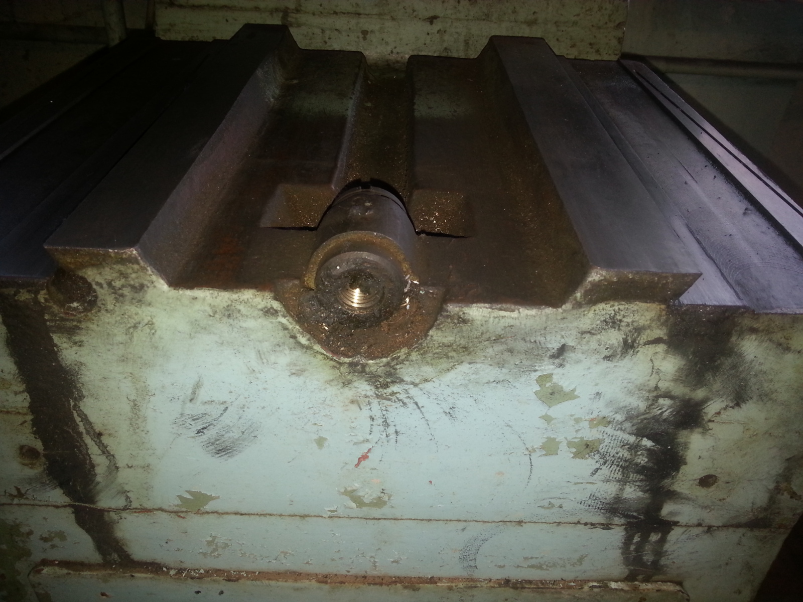

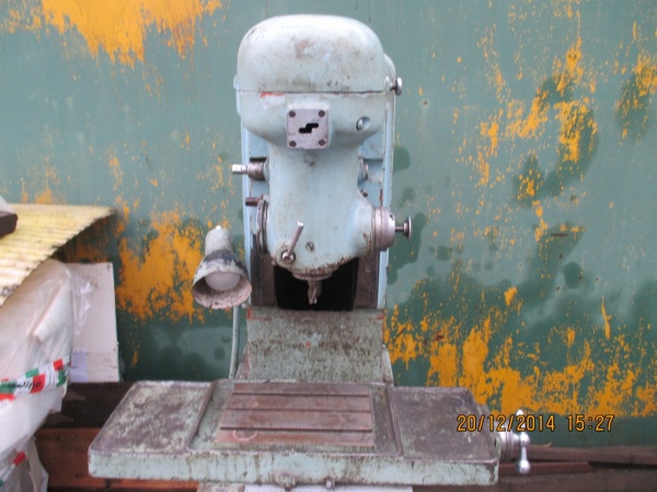

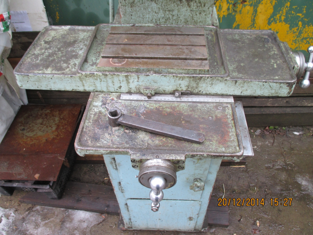

Принял решение автоматизировать процесс сверления металлических заготовок на своем небольшом производстве. В основном прямоугольная труба 15-60 мм, пластины 1,5-6мм. Требования по точности невысокие. Несколько месяцев искал донора/базу.
Основные требования, которые сформулировал для себя:
1. Небольшой размер и вес. Возможность затащить вручнулю в узкие проходы, т.к. все нестабильно и с помещением возможно всякое.
2. Координатный стол должен быть неподвижный по вертикали, подвижной д. быть голова, ибо подавать длинный профиль может быть неловко.
3. Возможность несложной фрезеровки тонкой 1.5 - 3 мм черняшки
4. Чугунина, т. пазы, надежность-кондовость.
5. Цена.
Изучал в основном фрезерные, BF-20 и типа того отвалились по 4 и 5 пунктам, все доступные были с подъемным столом и фиксированной головой, все время думал о 676, но и по весу и по плите он не подходил. Решил как-то посмотреть на б.у. рынок сверлильных и тут о чудо вот она, рыба моей мечты КС-02 (координатно сверлильный 2) производство Каунасский завод, г.в. 1962 серийный номер 1002. Вес 200-300 кг, ход координатного стола 300х160, все координаты на ластохвостах, голова ездит на большом винте + пиноль с ходом 100 мм, движок в колонне ездит вместе с головой. Ход стола 2 мм/оборот маховика, люфт 0.5 мм. Пиноль и голова фиксируется винтами. Мощность пока не установлена. В шпинделе какой-то небольшой конус КМ-2 наверно + шомпол с резьбой.
Первичный осмотр и профилактика оставили очень позитивное впечатление, состояние ластохвостов, на мой взгляд, близкое к идельному, винтов - тоже. Пока не запускал, провода и вся электрика похоже родные, провода в текстильной оплетке, вместо вводного автомата - предохранители (керамические пробки) на каждую фазу. Позже сфотографирую. Пока все данные.
Цели и задачи:
1. Запустить как есть.
2. Сделать ЧПУ сверлилку с автоподачей.
3. 3х-4х координатный фрезер/сверлильный.
Если у кого есть идеи как возможно просто сделать автофиксатор заготовки был бы премного благодарен, основное непонимание здесь. Копаю в стороно пневмозажима, но как-то пока туманно. Сверлить предполагаю прямоугольную трубу шириной 15-60 мм диаметр отв. в основном 4-12 мм.
ps: Сам я ниразу не станочник поэтому могу путать дефиниции, заранее извините.

Фиксация - только тарельчатые пружины с расжимом или пневматкой или двигателем с винтом через редуктор, но проще пневматикой.
Ну или магнитный столик, для сверлилки может хватить.

Ну идея реалзовать автоподачу, чтобы оно весь профиль по программе насверлило, поэтому электромагнтный столик может подойти, но там начинаются нюансы... стандартное по цене - космос, самопальное городить, там всякие импульсы на рзмагничивание надо организовать тоеже запросто непросто.

magnetic писал(а):поэтому электромагнтный столик может подойти, но там начинаются нюансы... стандартное по цене - космос, самопальное городить,
Купи ЭЛЕКТРОмагнитную плиту от шлифовального и никаких всяких импульсов не занадобиться ;)
