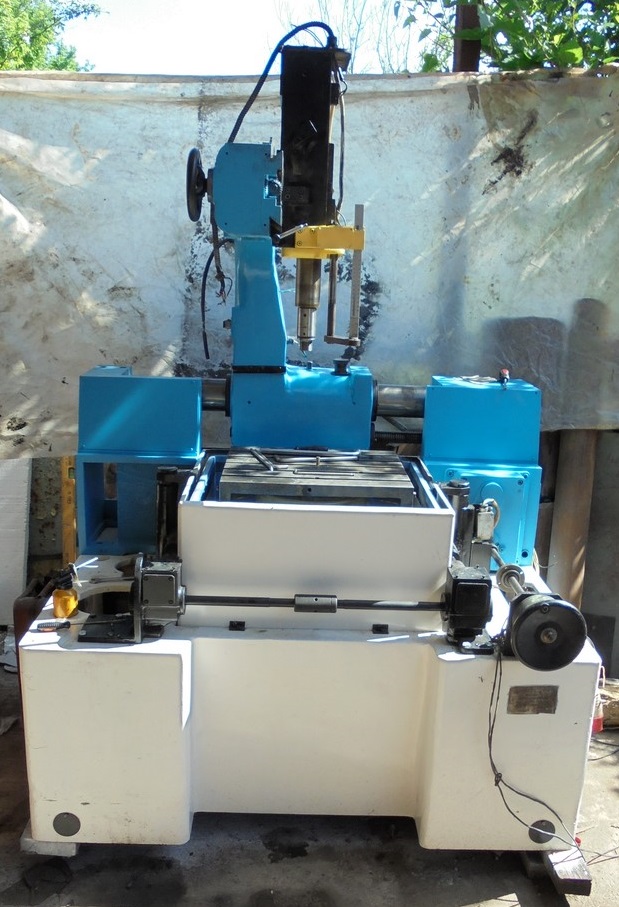

Помыли, перебрали, почти собрали :roll:

У вас вчера снег был? :)

Nick писал(а): У вас вчера снег был? :)
Ага и он его за вчера почистил и покрасил :)

:good: там наверно уже заводик в огороде стоит
осталось только почистить и покрасить :hehehe:

Остался на заводе. Там ящики больше самого станка. Весит как станок, а за него плати как за металлолом. Самое интересное (большой транс) с него выдрали до нас, мы выдрали диоды, тиристоры, блок резисторов и конденсаторы :)
Сейчас сами делаем ящики ;)
Вчера проверял работу вибратора, и пускал первую искру от сварочника :)

Нет, мы свою разрабатываем. Этот станок будет использоваться как стенд для обкатки разных технологий: электроэрозионная, электроискровая, электрохимическая.
