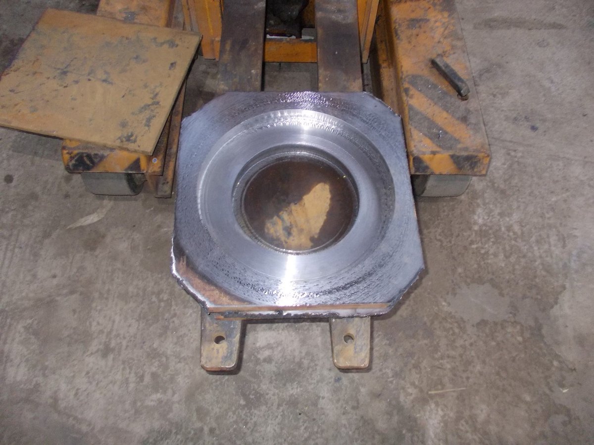

Нужно отливать заготовки из полиэтилена весом 5-6кг
Сделали форму
01.JPG (8476 просмотров) <a class='original' href='./download/file.php?id=45652&mode=view' target=_blank>Загрузить оригинал (230.45 КБ)</a>

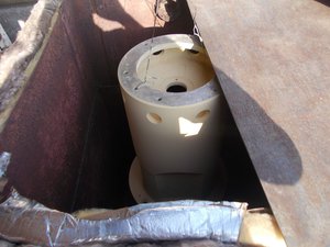

Сделали печку для запекания краски.
DSCN2938 (Копировать).JPG (8217 просмотров) <a class='original' href='./download/file.php?id=45857&mode=view' target=_blank>Загрузить оригинал (339.61 КБ)</a>
DSCN2939 (Копировать).JPG (8217 просмотров) <a class='original' href='./download/file.php?id=45858&mode=view' target=_blank>Загрузить оригинал (308.82 КБ)</a>
Печка работает на газе. Газовая горелка включается от температурного контроллера. Для лучшего перемешивания воздуха и для уменьшения разброса температур внутри камеры собран струйный насос.
