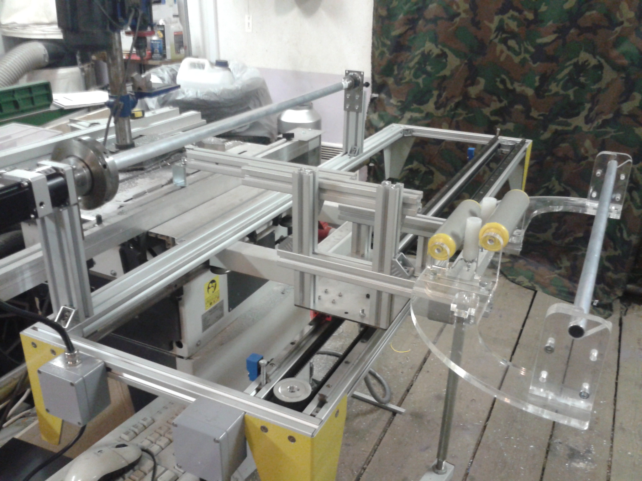

Парни, затеял тут давече сделать станочек намоточный, трубки всяческие из карбона ,стекловолокна мотать. Выглядит пока вот так
моталка.jpg (11029 просмотров) <a class='original' href='./download/file.php?id=44857&mode=view' target=_blank>Загрузить оригинал (898.89 КБ)</a>
дело движется к завершению и электроника практически собрана. пора задуматься над соответствующим софтом. Кто нибудь с такими станками дело имел? Может что присоветуете?

поподробнее бы про принцип действия?
Re: winding machine
pup писал(а):поподробнее бы про принцип действия?
Токарник вывернутый наизнанку... Деталь крутится, а суппорт вместо снятия стружки - наматывает ее :D
Для управления такой штукой просится маленький контроллер просто... Я бы вообще свой сваял, либо можно взять что-то на базе како-го нить Siemens LOGO или Schneider Zelio Logic...
Комп для этого дела явно перебор...

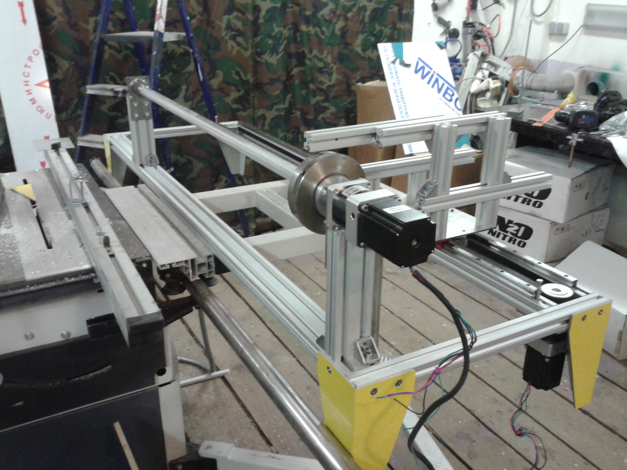

сегодня запустил механизм в работу из под МАЧа, на сегодняшний день выглядит вот так
моталка.jpg (10827 просмотров) <a class='original' href='./download/file.php?id=45009&mode=view' target=_blank>Загрузить оригинал (880.45 КБ)</a>
.... для проверки назначил каретку как ось Х ну а шпиндель как угловую ось А ,всё крутится но чувствую что наверное не совсем правильно поступил. Может стоит сделать как на токарнике -каретка это Z ну а поворотная как шпиндель ?

Re: winding machine
что-то типа так
(========== переменные ============)
V1=10 (подача на оборот, тоесть в данном случае, меж витками будет 10мм)
V2=100 (кол-во слоев )
V3=1000 (обороты )
V4=-1000 (длинна трубы )
(========= тело программы =========)
G97 G95 (G97 включает режим мм\оборот)
M3 SV3 (запускаем шпиндель, с оборотами указанными в переменной V3)
NLOOP (метка, куда возвращатся)
G1 ZV4 FV1 (первый слой, едем вниз по Z, на глубину указанную в переменной V4, тоесть влево :hehehe: с подачей указанной в переменной V1)
V2=V2-1 (отнимаем у переменной "кол-во слоев" 1)
G1 Z0 (второй слой, едем в 0 по Z, тоесть вправо)
IF[V2 LE 0] M2 (сравниваем, если кол-во слоев равно или меньше 0, конец программы )
GOTO NLOOP (выполняем программу снова, перескакиваем к метке NLOOP )
на работотоспособность не проверял, у меня нет мача, и там кажется переменные начинаются с решетки "#", в примере буква "V".
этот пример фактически кладет 2 слоя, туда-сюда, можно добавить еще проверку, но тогда может остановится в минусе по Z.
можно еще использовать цикл "WHILE", но это не по моей части, никогда им не пользовался, у нас Nick мастак по этой части
ПС
:thinking: получется что на шпинделе нужен энкодер, чтобы система знала с какой скоростью двигаться по Z.
или опытным путем самому подобрать скорость шпинделя\подачу
Re: winding machine
вот я ЛОСЬ! щас только фотку посмотрел.... у тебя же шаговый как шпиндель стоит.. значится энкодер не нужно :hehehe:

Re: winding machine
Кстати тут удобным костылем может быть настройка двух осей без шпинделя и просто кататься с линейной интерполяцией... Главное подобрать величину шага... Будет проще некуда... Можно на шпинделеось сигнал DIR не подключать чтобы она всегда крутилась куда надо, а координата не набегала, а можно и подключить... Тут уж на вкус и цвет...
