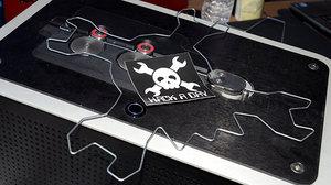

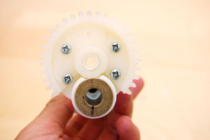

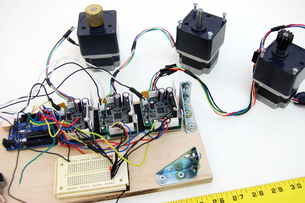

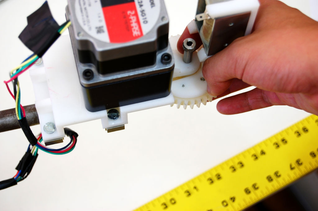

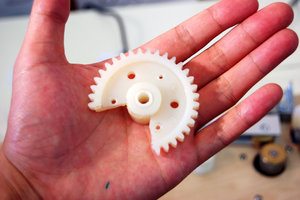

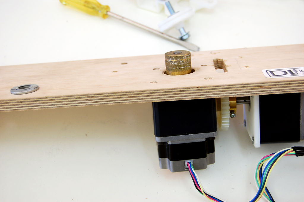

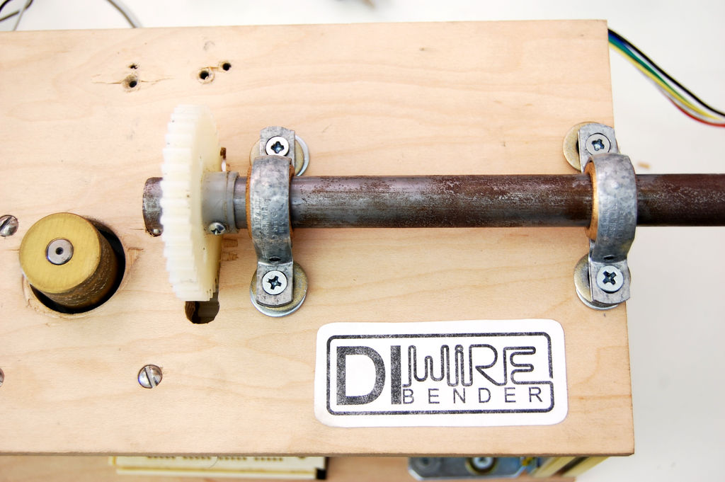

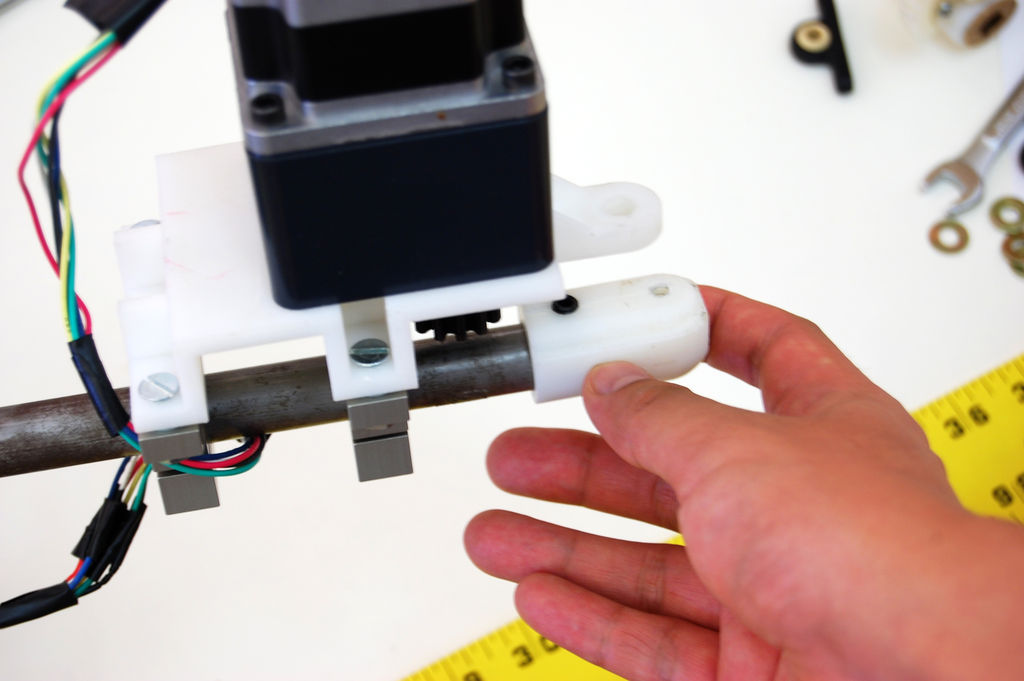

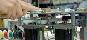

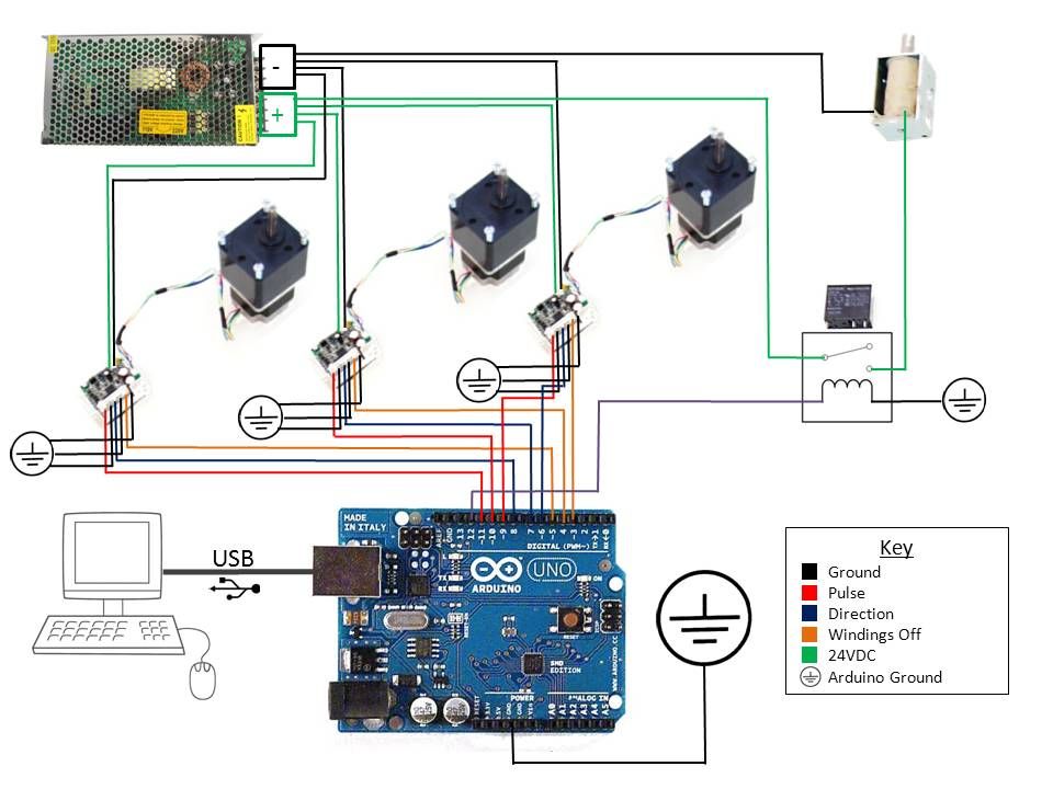

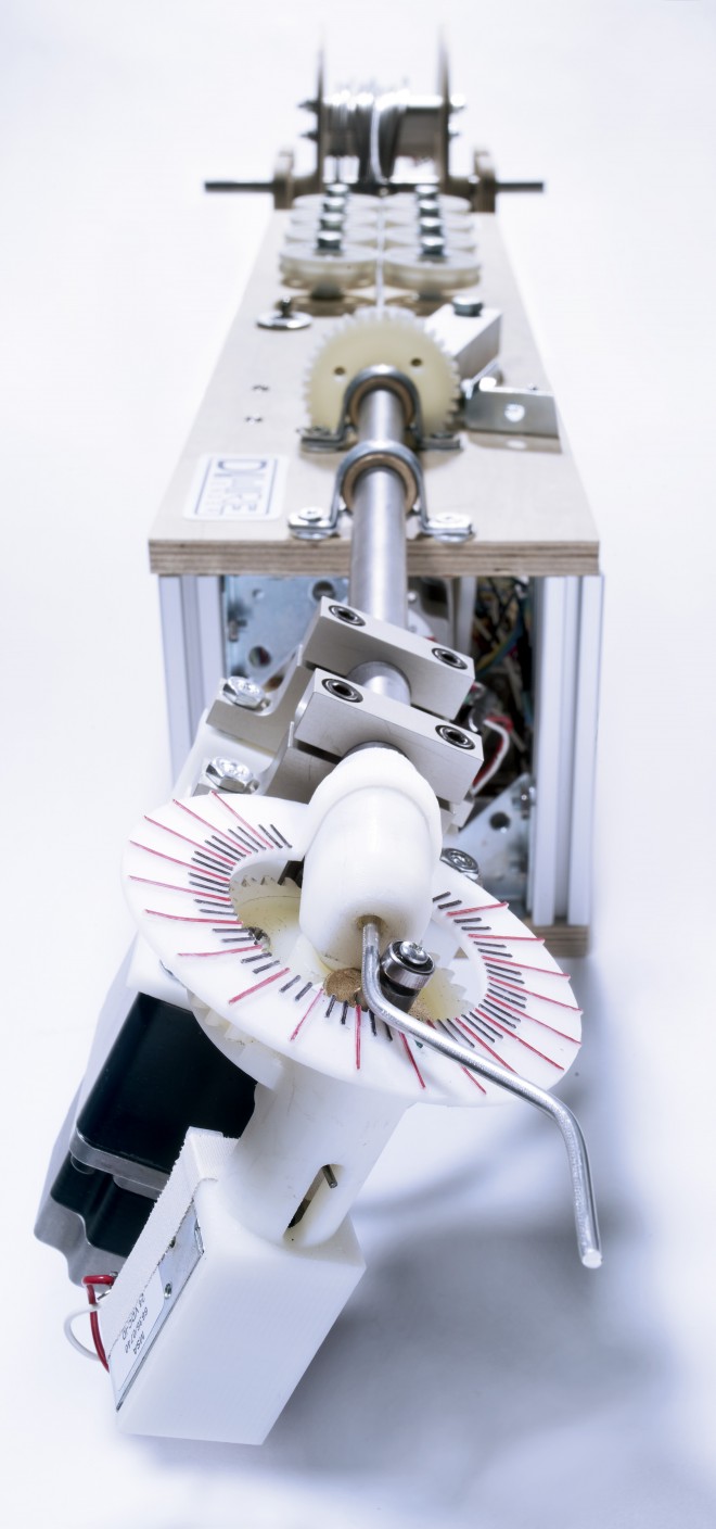

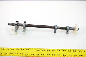

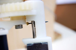

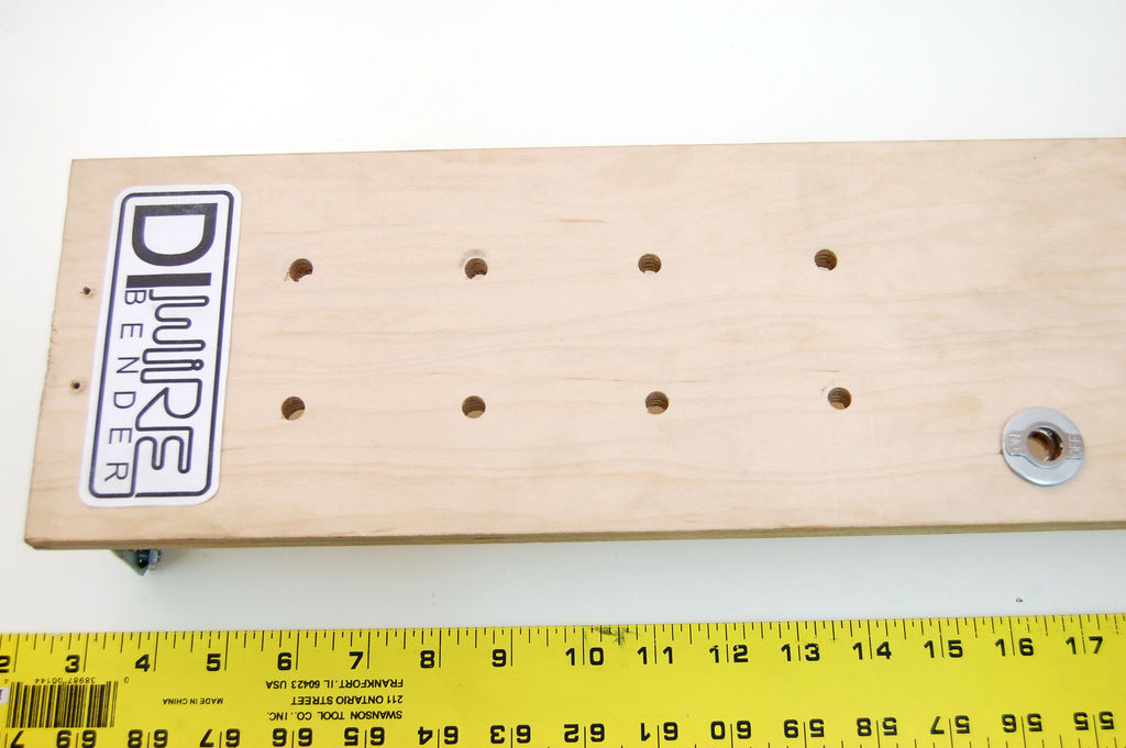

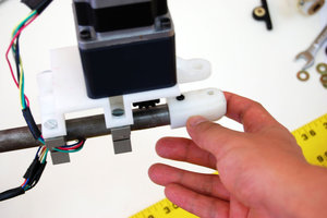

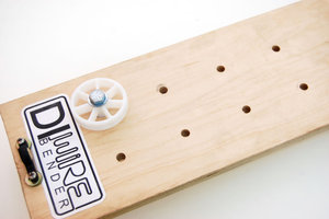

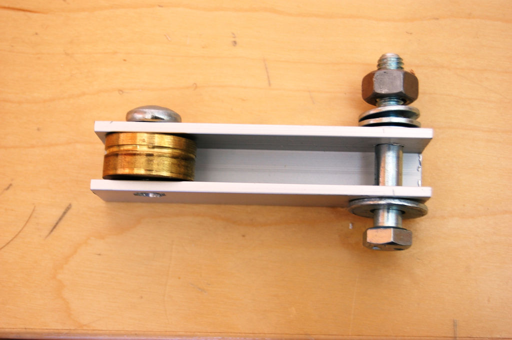

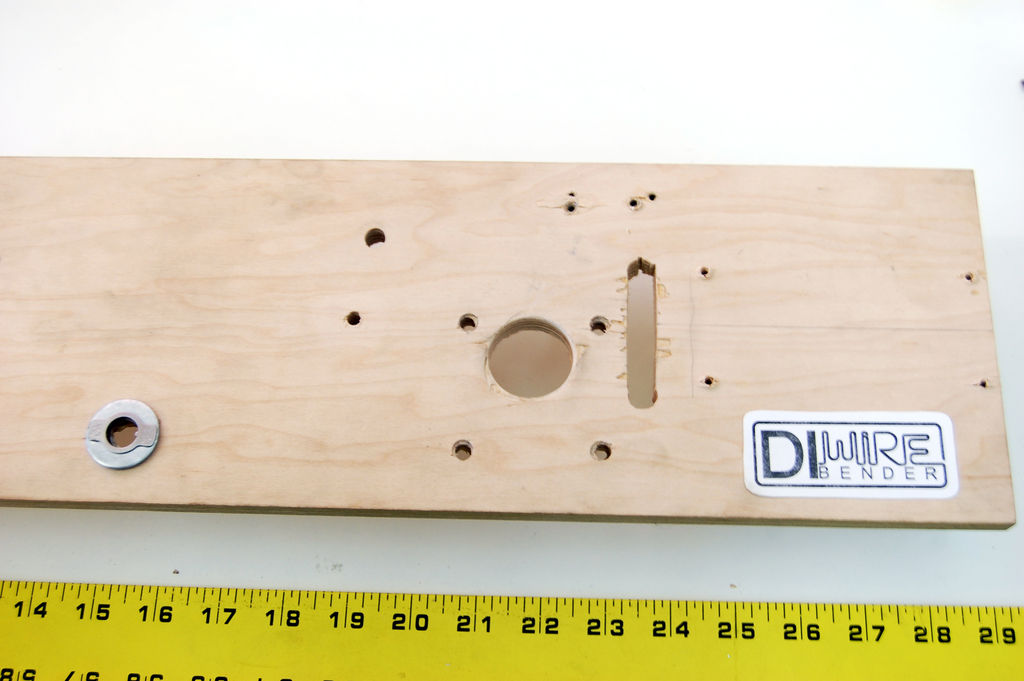

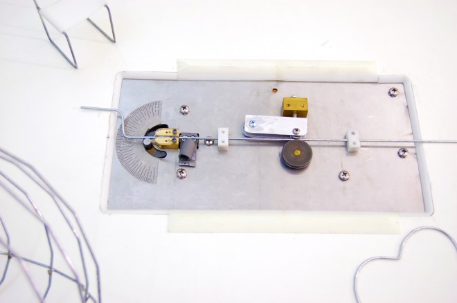

Diwire (на втором видео в первом посте).
Начинали видать с продажи китов.
На фотках все видно.

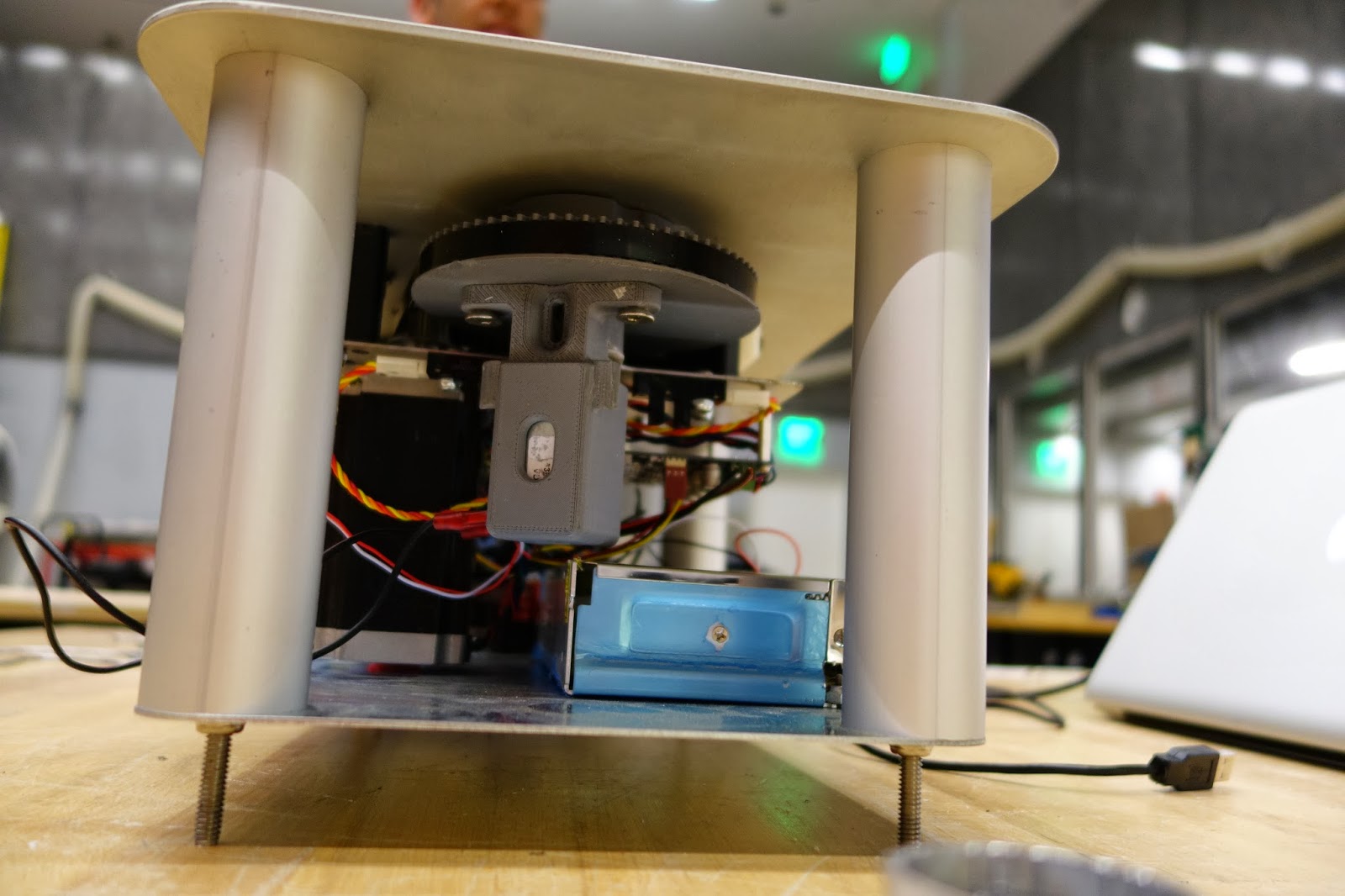

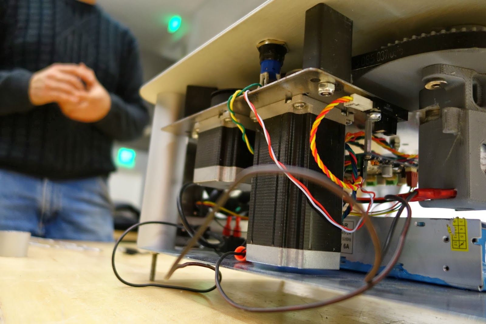

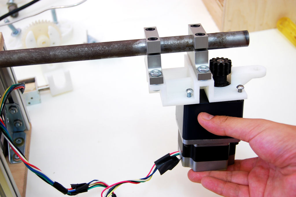

Вот чуть фоток дальнейшего развития проекта.
Перешли на ременные редуктора и длинные движки.
Ушли от поворотки.

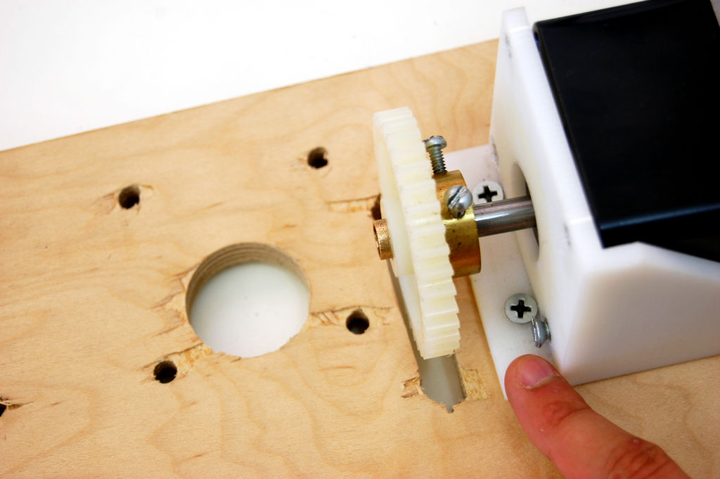

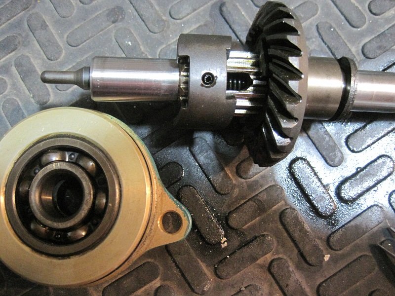

Пару вопросов.

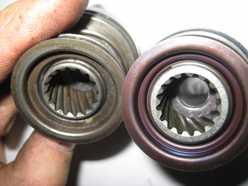

1 От чего (легкодоступного и не дорогого) взять пару шлицевой вал со втулкой?
2 Под какой профиль распространенного ремня можно сделать шестерню без поворотной оси методом сверловки 2Д фрезеровки?
Re: Настольный проволокагибочный ЧПУ
1. Все от того же стартера.
2. HTD
dberegovoy

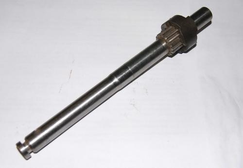

Сергей Саныч писал(а):1. Все от того же стартера
На бендексе типа винта.
бендекс.jpg (4176 просмотров) <a class='original' href='./download/file.php?id=40821&sid=63ff35e85b06851ce2085e42ee474c74&mode=view' target=_blank>Загрузить оригинал (168.75 КБ)</a>
А мне бы прямой шлиц и не громоздкий (шрус и т.п.)
Все таки из-за радиуса гиба (мелкие рыболовные причиндалы) наверное более подойдет гибочный узел по первой схеме. Ломаю голову над механизмом подъема опускания. Нужно иметь возможность ленейного перемещения без возможности вращения по минимуму люфтов и желательно обойтись одним валом. Может быть что то из ЧПУшного? какой то вал со шпонкой/лыской/прямоугольный (мозговой штурм)

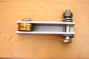

dberegovoy писал(а):по минимуму люфтов
как вариант:
опускать-поднимать всю систему двигатель-ролик
может уже предлагали , всё не прочитал :oops:

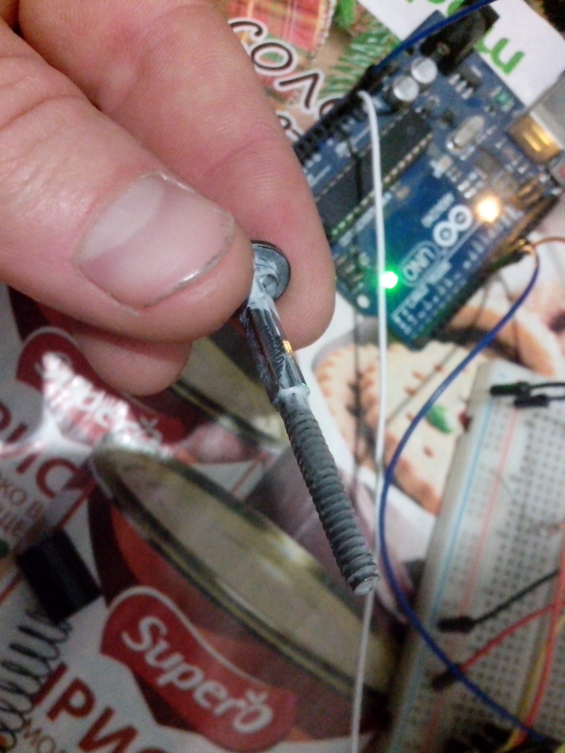

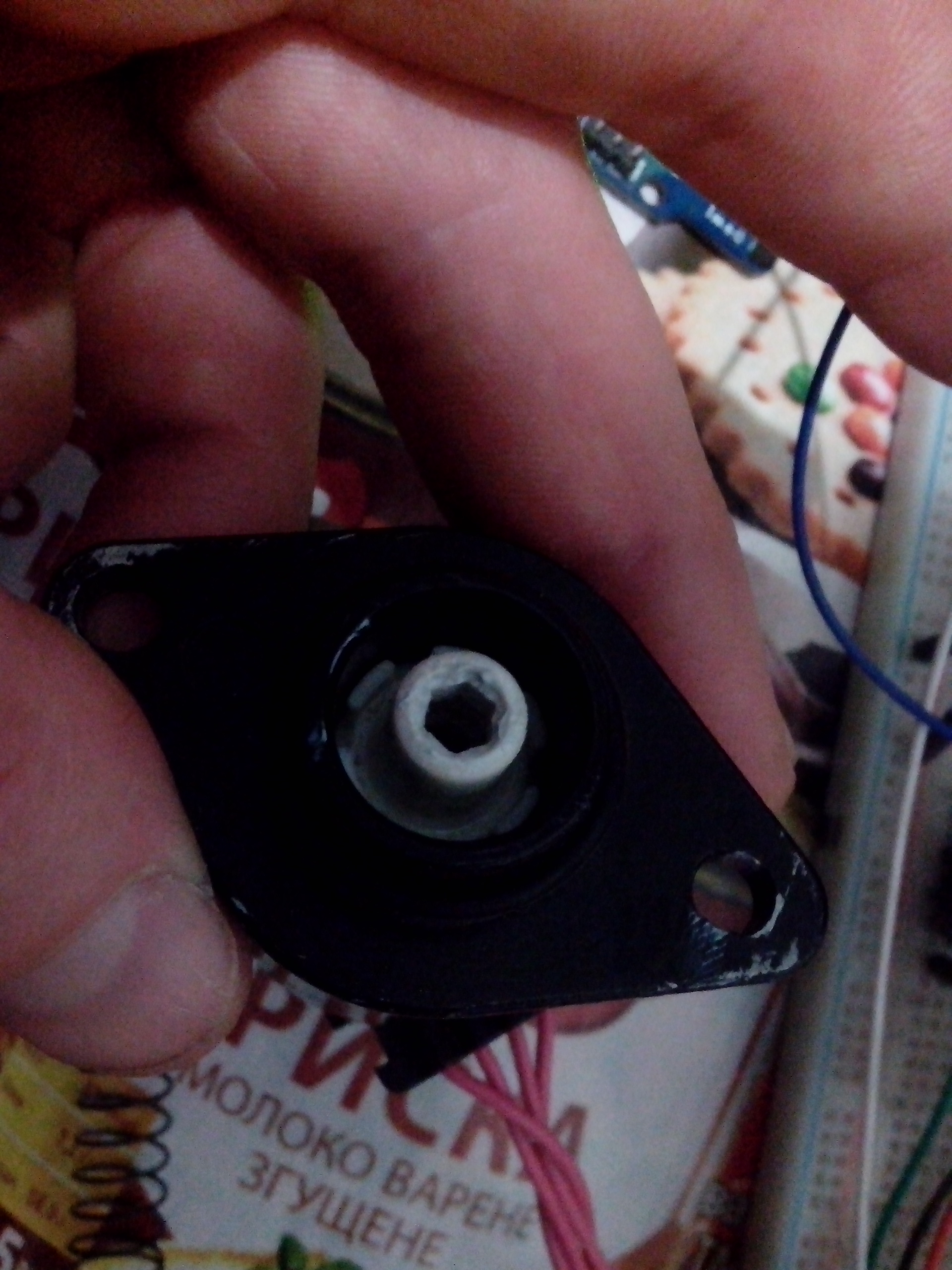

Основное хобби у меня рыбалка, лодки и все что с ними связано, утричком на свежую голову посетила мысля - гребной вал + муфта заднего хода лодочного мотора. (на фото Нептун 23)
Вал нептун1.jpg (4140 просмотров) <a class='original' href='./download/file.php?id=40864&sid=63ff35e85b06851ce2085e42ee474c74&mode=view' target=_blank>Загрузить оригинал (118.04 КБ)</a>
Вал нептун.jpg (4140 просмотров) <a class='original' href='./download/file.php?id=40863&sid=63ff35e85b06851ce2085e42ee474c74&mode=view' target=_blank>Загрузить оригинал (11.95 КБ)</a>
На валу по мимо шлицов есть паз, пришлифовав к нему палец боремся с люфтом. Так же использовать шток включения задней передачи (через вал толкает палец и соответственно муфту) для перемещения гибочного узла. Нужно будет обмозговать.
Другие варианты не сбрасываются со счетов, так что у кого есть идеи реализации, предлагайте.

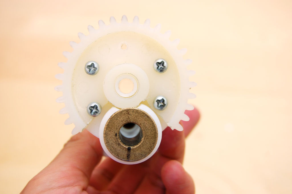

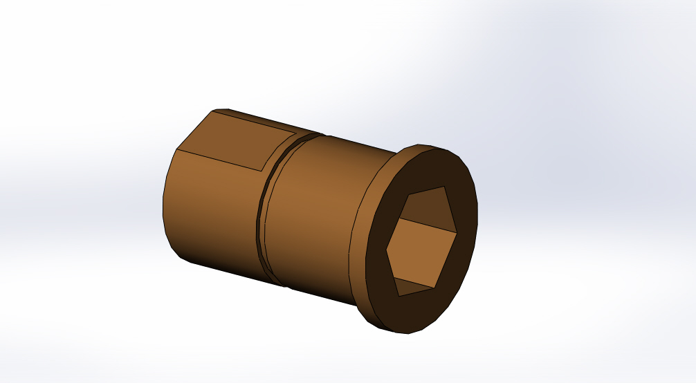

мысли в слух.
В готовой шлицевой паре скорей всего придется бороться с люфтами.
Ход мыслей пока пустил в следующее русло
Берем квадрат или шестигранник (инструмент, битки) 8-10мм
делаем на токарном + ЧПУ муфту. Впринципе можно взять длинную головку на 10 и установочными винтиками регулировать соосность и устранять люфт
шлицевая втулка.JPG (4083 просмотра) <a class='original' href='./download/file.php?id=41068&sid=63ff35e85b06851ce2085e42ee474c74&mode=view' target=_blank>Загрузить оригинал (76.83 КБ)</a>
Сажаем ее во внутреннюю обойму подшипника и сажаем на нее шестерню ременного редуктора.
Внутренний вал сделанный из шестигранника выдавливается вперед пружиной, втягивается назад электромагнитной катушкой закрепленной на шестерне редуктора (благо угол поворота всегда будет менее 360градусов а то и менее 180ти)
Как то так, совертуйте критиуйте
ПМСМ, малейший износ создаст люфты, которые шлицевой паре и не снились.
А зачем вообще весь поворотный узел двигать? Не проще будет только пальцы убирать (втягивать)?
dberegovoy
Сообщения: 295
Зарегистрирован: 16 фев 2014, 21:25
Репутация: 144
Сообщение dberegovoy »
Сергей Саныч писал(а):ПМСМ
как расшифровывается?

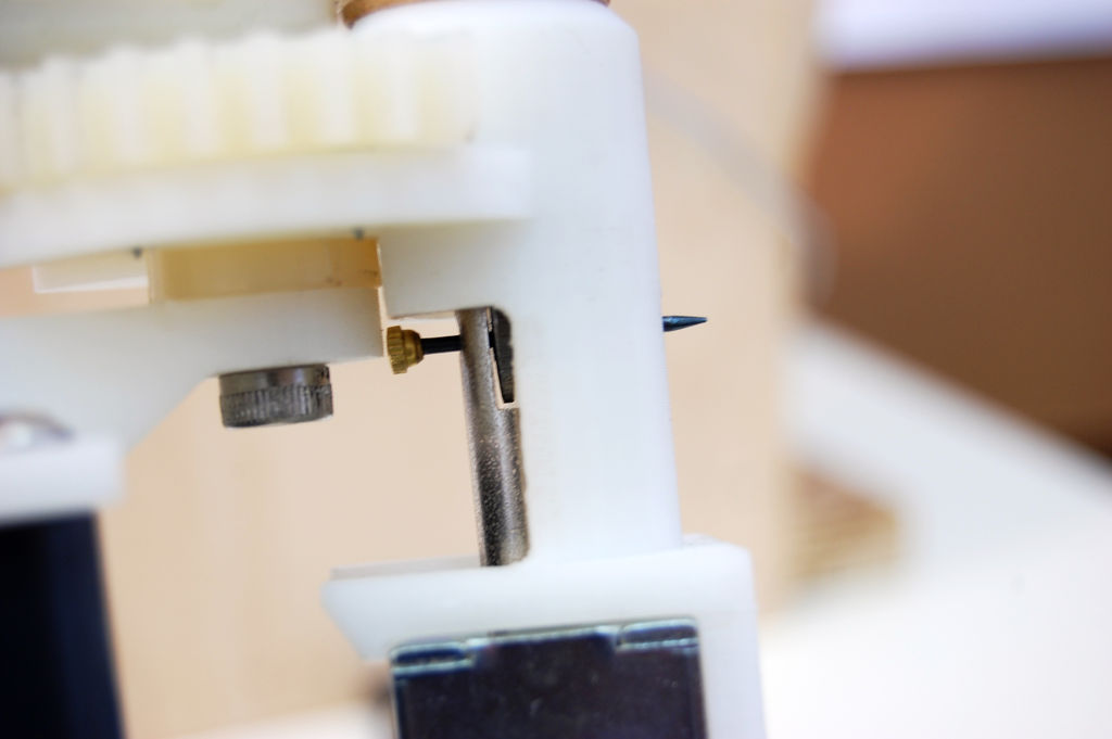

Сергей Саныч писал(а):Не проще будет только пальцы убирать (втягивать)?
проще если возможно.
Гнуть проволоку 1мм.
Диаметр центрального пальца 2мм
Расстояние между пальцами 1-1,1мм
Хочется что бы гибочный узел был отдельной деталью и при необходимости под другие радиусы и т.п. лекгко менялся)
Не шибко хочется весь узел (шаговик+редуктор) двигать
dberegovoy писал(а):как расшифровывается?
ПМСМ = по моему скромному мнению = IMHO
dberegovoy писал(а):Хочется что бы гибочный узел был отдельной деталью и при необходимости под другие радиусы и т.п. лекгко менялся)
В принципе, пару пальцев (вилку) двигать и заменять еще проще.

Сергей Саныч писал(а):В принципе, пару пальцев (вилку) двигать и заменять еще проще
Если без опорной плоскости в которой торчат штифты то вариант
а если нужно будет гнуть проволоку 0,5мм или 1,5мм. придется менять пару штифты (вилка) и направляющая (вращающийся цилиндр из которого они вылазят).
Если оставлять вращающийся пятак, то нужно бдует делать под него дополнительный подшипниковый узел и т.п., думаю лучше тогда уже всю конструкцию двигать.

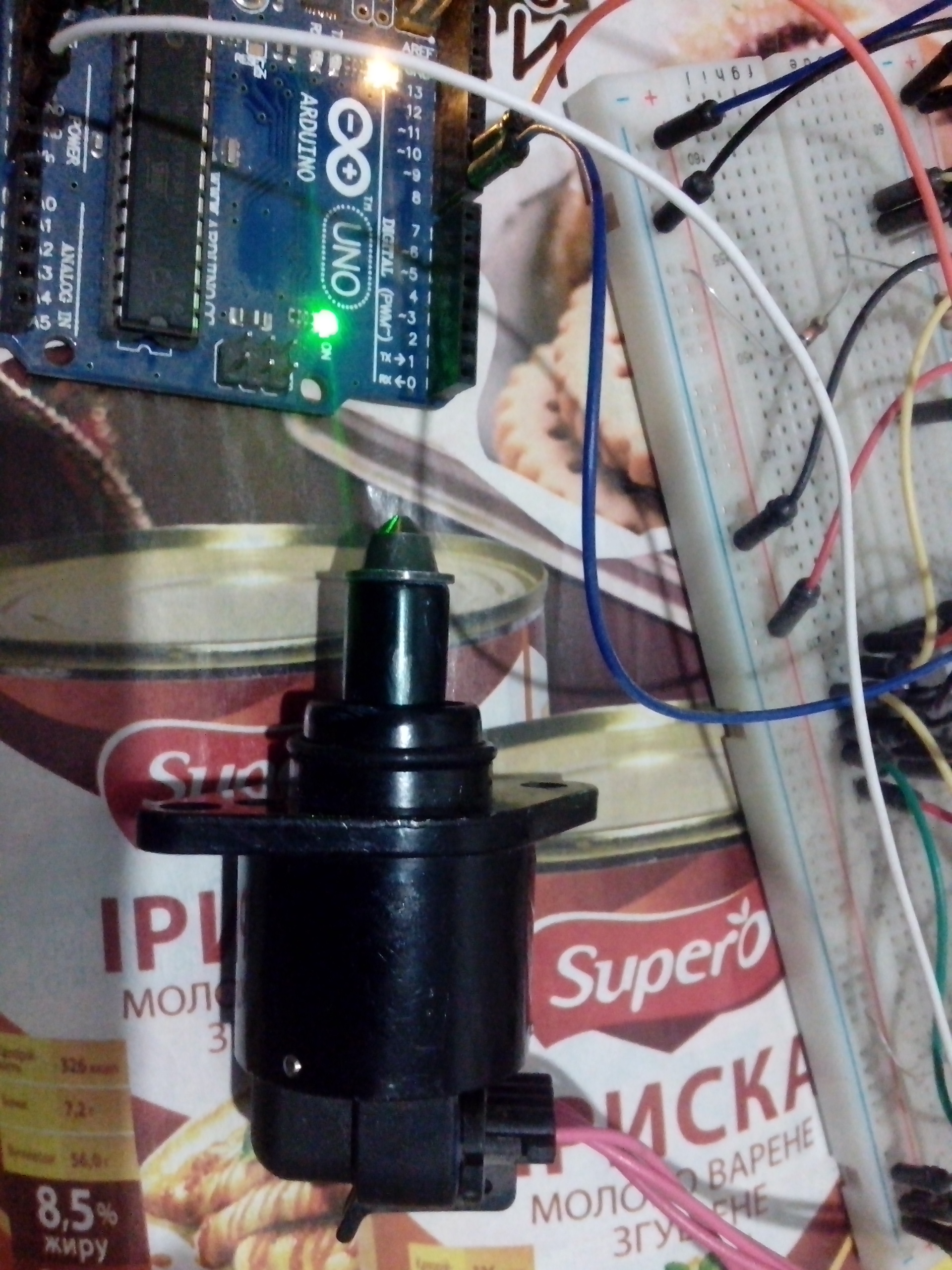

Вот и доступный (в любом автомагазине) линейный аккуратор :hehehe:
https://www.youtube.com/watch?v=OnqjntK ... e=youtu.be
IMG_20150119_114525.jpg (4034 просмотра) <a class='original' href='./download/file.php?id=41088&sid=63ff35e85b06851ce2085e42ee474c74&mode=view' target=_blank>Загрузить оригинал (1.15 МБ)</a>
IMG_20150119_115519.jpg (4034 просмотра) <a class='original' href='./download/file.php?id=41087&sid=63ff35e85b06851ce2085e42ee474c74&mode=view' target=_blank>Загрузить оригинал (950.77 КБ)</a>
IMG_20150119_115446.jpg (4034 просмотра) <a class='original' href='./download/file.php?id=41089&sid=63ff35e85b06851ce2085e42ee474c74&mode=view' target=_blank>Загрузить оригинал (1.06 МБ)</a>
