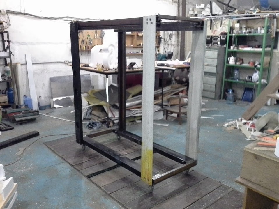

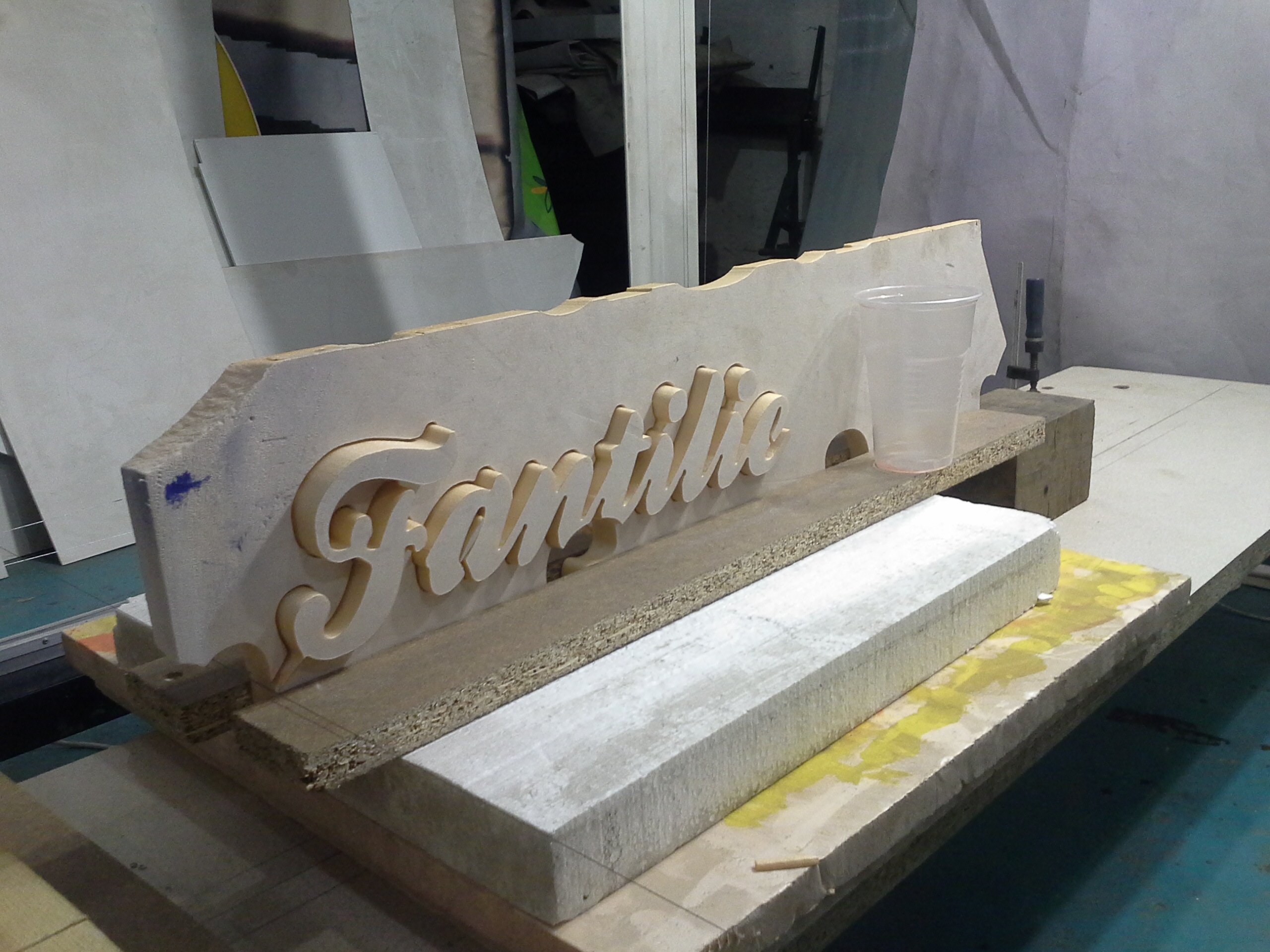

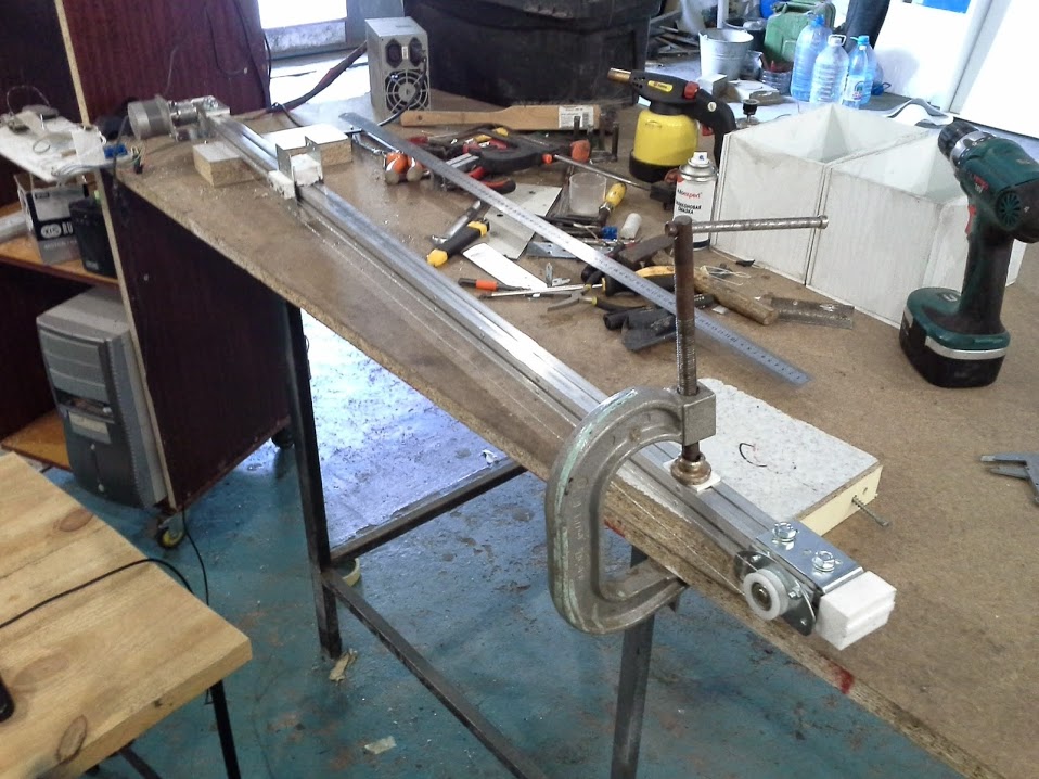

Вот и я решил запостить процесс изготовления своего пенорезика.
Значит требования к станку самые простые: резка букв и фигур из ЭППС(экструдированый пенополистирол) для рекламных целей. А также в дальнейшем планирую резать на нем заготовки из пенопласта для последующей токарной обработки.
За основу будующего станка я взял конструкцию вот с этой статьи http://www.diletantu.ru/samodelnyj-chpu ... oplastorez. Но конструкцию слегка пришлось переделать под 4 оси.
Материалы для каркаса использовал ТЕ ЧТО БЫЛИ!!! Мой товарищь подогнал мне части от разобраного широкоформатного принтера, точнее алюминиевые балки от него. Вот и получился такой каркас.
20140410_162628.jpg (12977 просмотров) <a class='original' href='./download/file.php?id=30532&mode=view' target=_blank>Загрузить оригинал (125.75 КБ)</a>

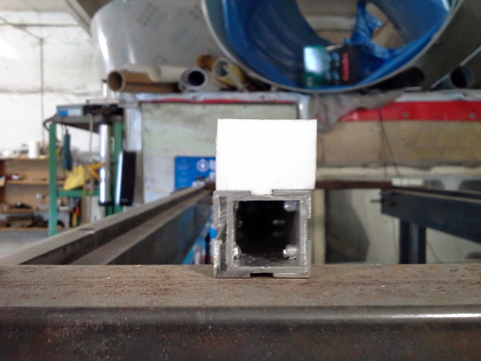

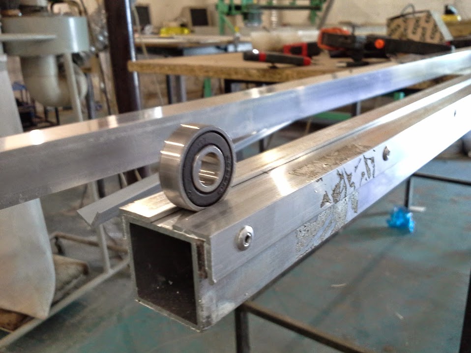

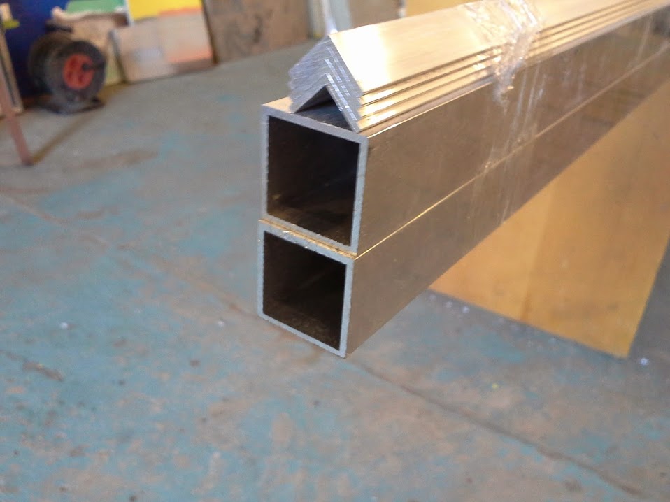

Следующим этапом стал выбор направляющих рельс. Пробовал я и те рельсы что в статье-оригинале и другие смотрел, не понравились. Купил ал. профильную трубу 25 х 25 и уголок 11 х 11мм
20140418_130403.jpg (12977 просмотров) <a class='original' href='./download/file.php?id=30531&mode=view' target=_blank>Загрузить оригинал (66.9 КБ)</a>

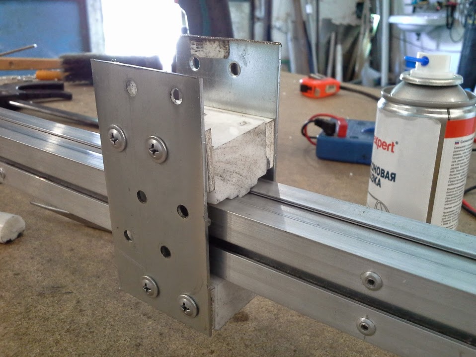

Изготовил следующую конструкцию рельсы под подшипник.
20140418_141158.jpg (12977 просмотров) <a class='original' href='./download/file.php?id=30530&mode=view' target=_blank>Загрузить оригинал (99.94 КБ)</a>
Получилось довольно точно, но при сжатии подшипников наблудалась стандартная проблема "подклинивания" подшипников из за попадания маленькой стружки и мусора.

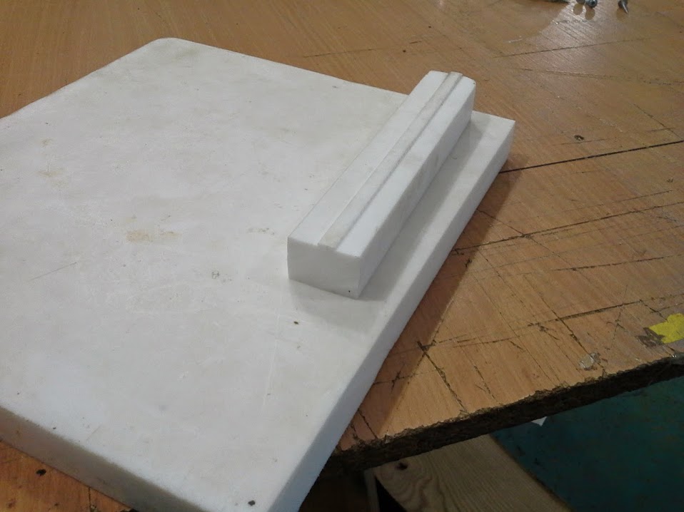

Далее я попробовал изготовить небольшую втулку из фторопласта. Результат оказался положительным. Данному ваианту нестрашен мусор на рельсах он вытесняется при скольжении. Вот фото тестового варианта

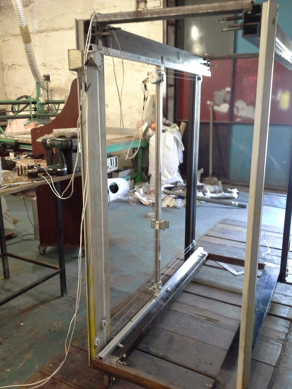

Вот сегодня досабрал одну из портальных стоек и запустил.

Подшипник подклинивает потому, что он бегает в канавке. Выдавить мусор он может только вбок. Т.к. на все остальное он будет накатываться.
Могла бы сработать вот такая схема:

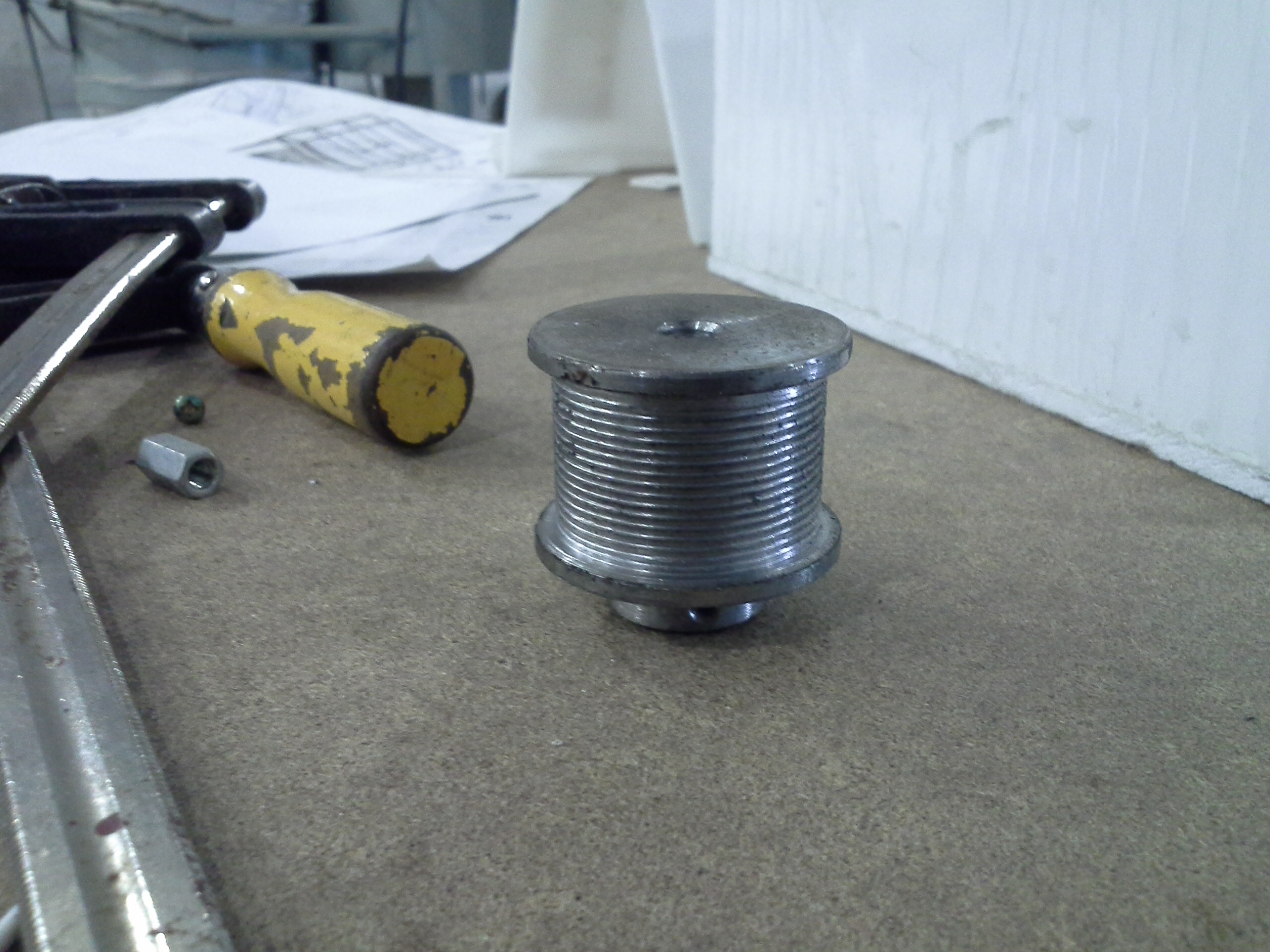

Сфотографируй шкив на двигателе по ближе! Как ты его делал?

у меня есть аппарат с таким вариантом. Но все равно подклинивание имеется и налип стружки.

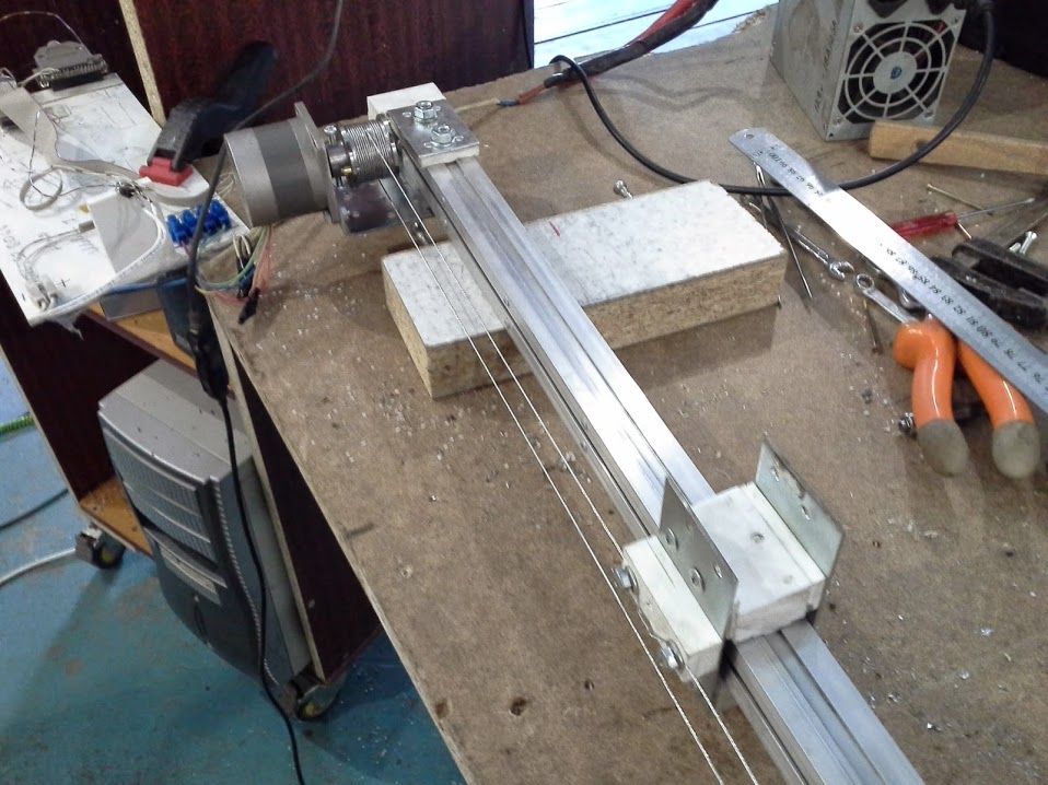

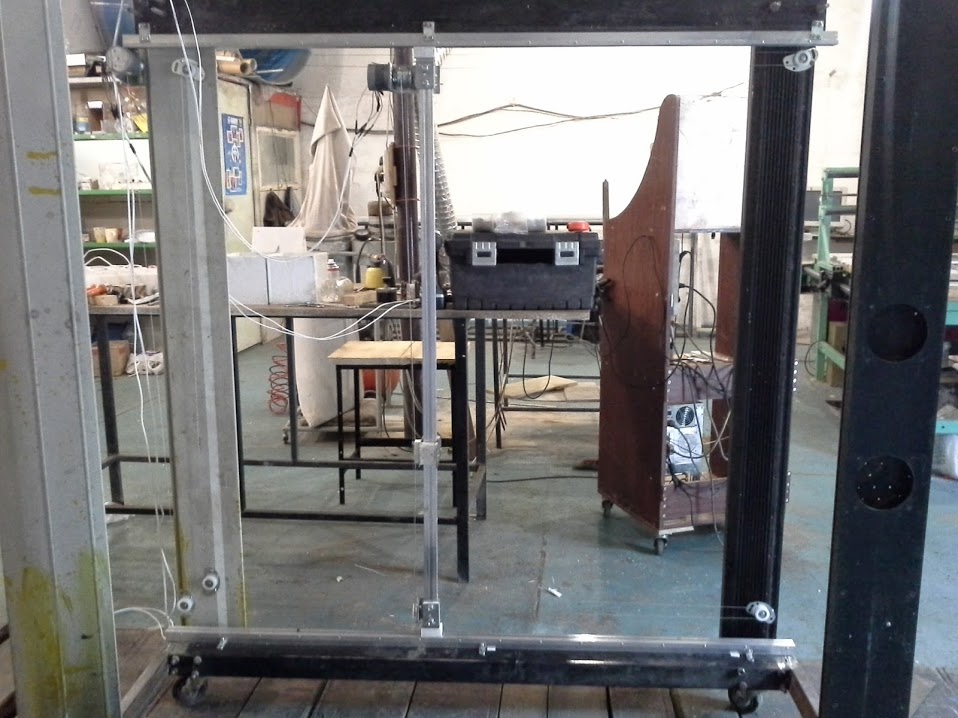

Дособрал вторую ось, поставил. Крутится, работает.

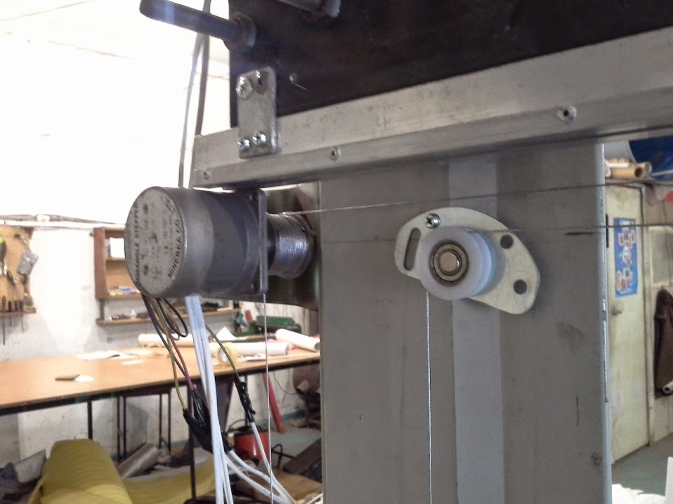

А на шкиве на двигателе есть резьба или нет?
ЗЫ почему не всавляешь картинки прямо на форум?

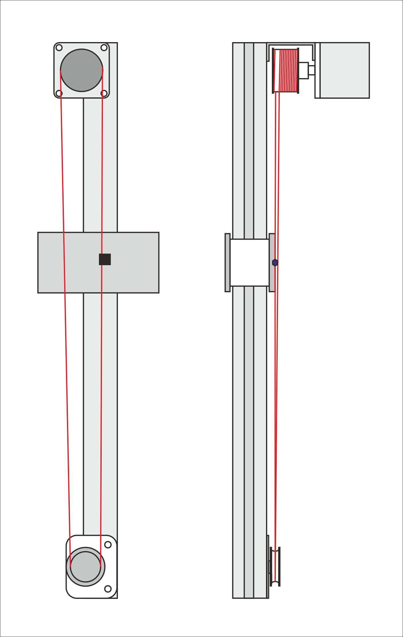

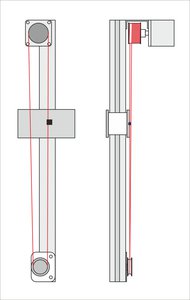

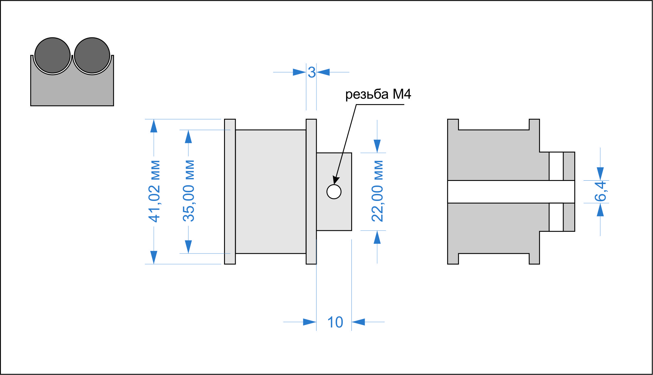

Несколько слов про электрическую часть :controller:
Двигателя использую не большие на 1А. Шкивы расчитал на свою длину и получились 14витков троса, на шкиве нарезана резьбовая канавка, вот эскизик
Чертеж шкива (12920 просмотров) <a class='original' href='./download/file.php?id=30594&mode=view' target=_blank>Загрузить оригинал (1.87 МБ)</a>
Чертеж шкива
фото в реале
20140707_184345.jpg (12920 просмотров) <a class='original' href='./download/file.php?id=30596&mode=view' target=_blank>Загрузить оригинал (1.25 МБ)</a>
Вот эскиз самой передачи
Чертеж шкива (12920 просмотров) <a class='original' href='./download/file.php?id=30595&mode=view' target=_blank>Загрузить оригинал (92.51 КБ)</a>
Чертеж шкива
Трос диаметром 1 мм, в качестве ролика с противоположной стороны от двигателя я использовал ролики от шкафа купе.

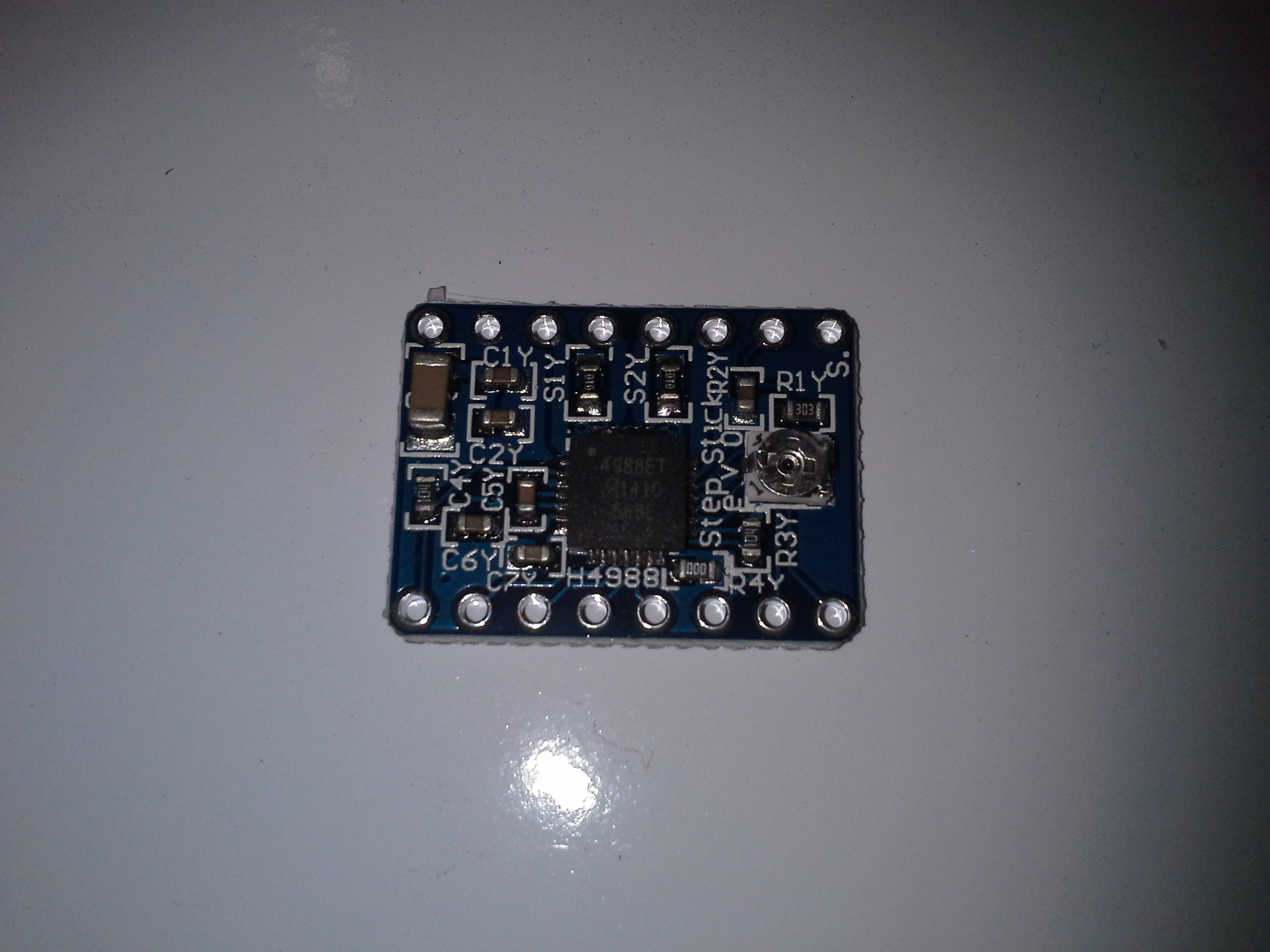

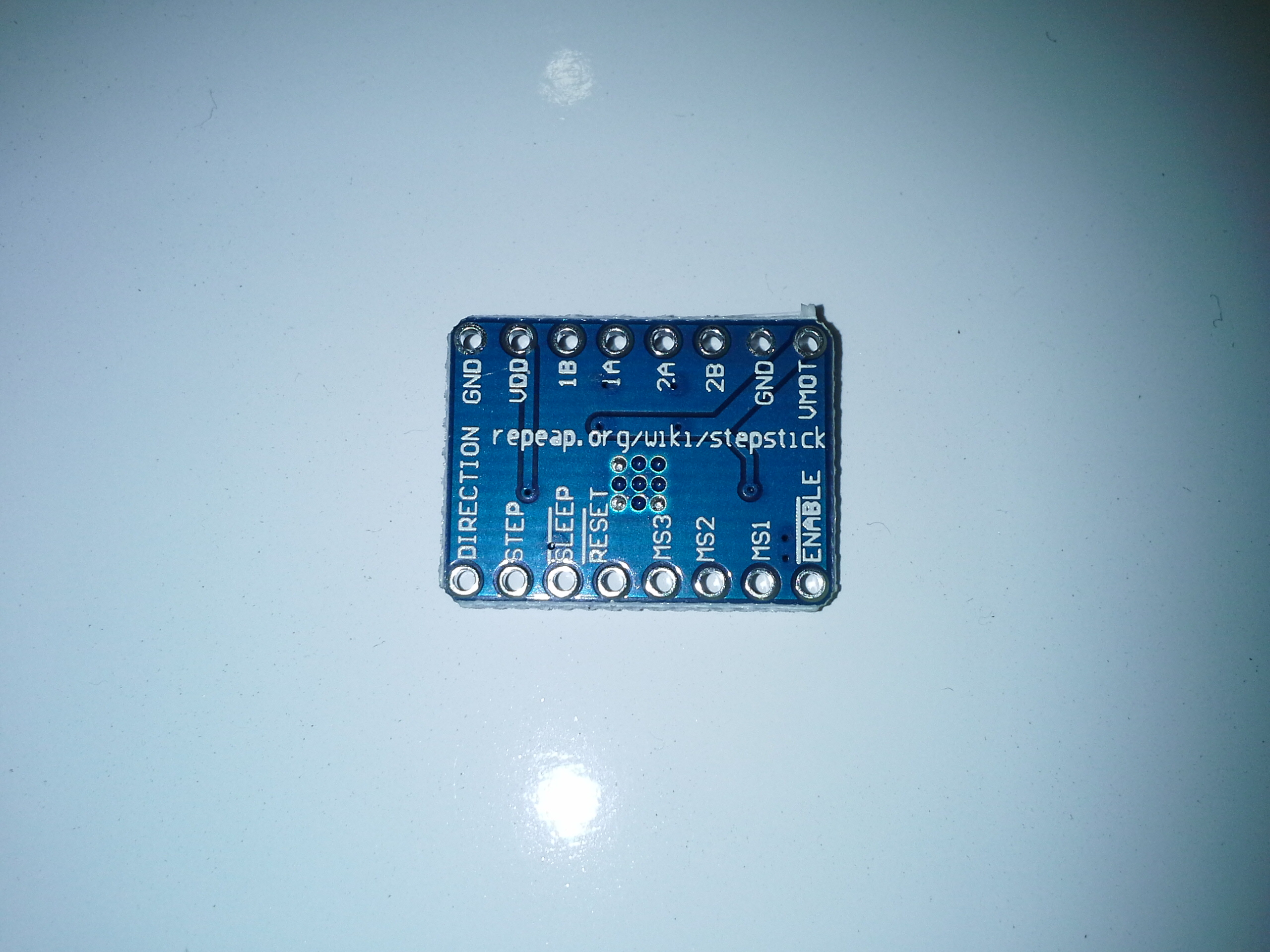

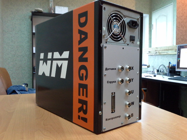

Что касается драйвера. Решил я попробовать дравйвер от ардуины, лейбл Pololu на Чипе Алегро. Купил 1шт, покрутил по ганял. Он вполне подходит для моего станка. Он имеет микрошаг до 1/16 и макс ток на фазу 2А что более чем достаточно. При максимальном микрошаге "электронная" точность станка составляет 0,032мм/шаг что тоже вполне устраивает.
Вот фото драйвера.
20140619_155516.jpg (12920 просмотров) <a class='original' href='./download/file.php?id=30597&mode=view' target=_blank>Загрузить оригинал (1.11 МБ)</a>
20140619_155616.jpg (12920 просмотров) <a class='original' href='./download/file.php?id=30598&mode=view' target=_blank>Загрузить оригинал (1.14 МБ)</a>

А почему посадка на шкиве 6.4, а не 6.35?
WhiteMask
Сообщения: 196
Зарегистрирован: 28 дек 2013, 20:01
Репутация: 73
Откуда: Днепр, Украина
Re: Пенорез из дешевых материалов на 4 оси
Сообщение WhiteMask »
Принебрег сотками.. ;)

Недавно удалось докупить недостающих два шаговика чтоб дособрать свой пенорез.
Немного модернизировал втулки скольжения, уменьшив площадь соприкосновения с рельсой.

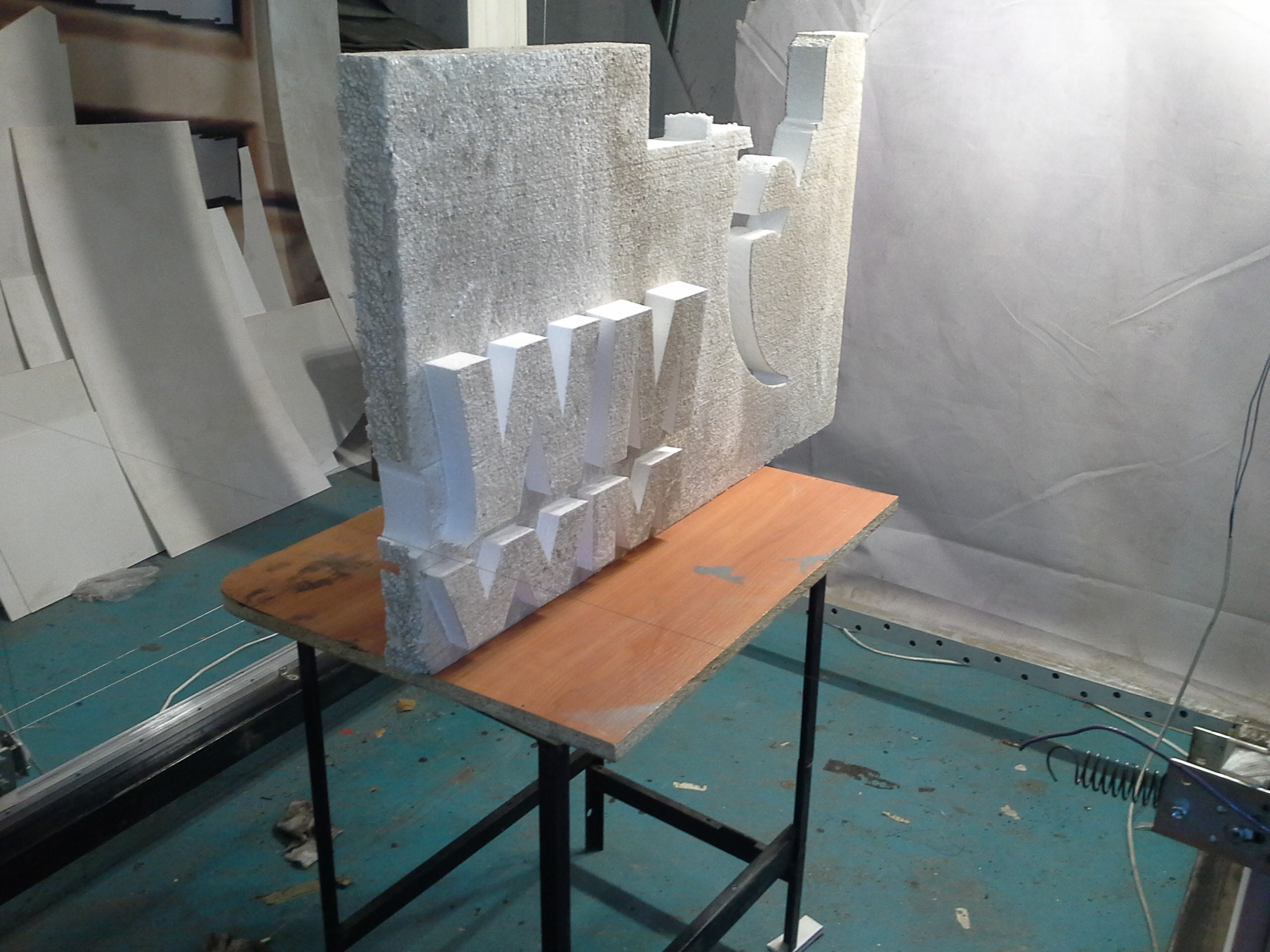

Вот пока нет пенореза режу буквы из ЭППС на самодельной приблуде к фрезеру, работать надо както :)

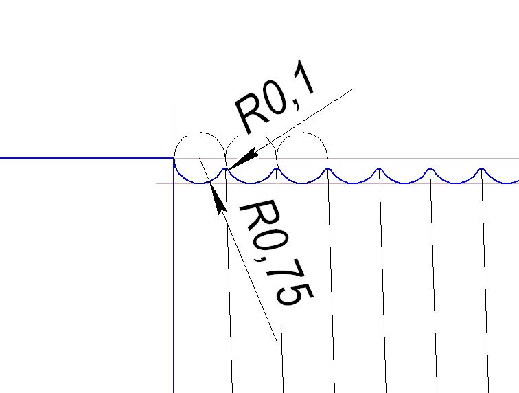

WhiteMask писал(а):Двигателя использую не большие на 1А. Шкивы расчитал на свою длину и получились 14витков троса, на шкиве нарезана резьбовая канавка, вот эскизик
А профиль канавки как выбирался? шаг? Возможно ли применить стандартную, ГОСТовскую резьбу (круглую, трубную)?

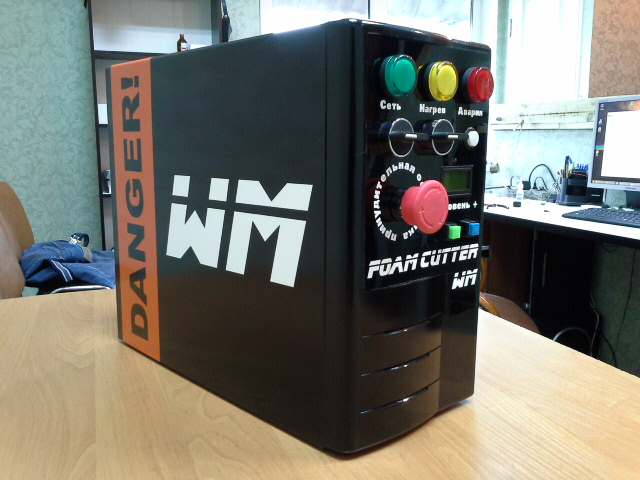

Станок пока в сборке, собираю понемногу. Сейчас пока ступор с регулятором для нагрева струны. Мне нужен регулятор со стабилизацией тока, макс 10А, 100в. В продаже только до 45в нашел. Делаю регулятор на Атмеге8. Пробовал для начала без понижающего трансформатора, и так и сяк, не получается. Сейчас уже буду пробовать понижающий транс вольт на 100.

Добрый день, по малу дело двигается. Сегодня заканчиваю БУ. Переселил начинку в другой корпус. Вродибы всё работает..:) С недели дособираю по механике что осталось и буду лепить подмотку струны. При первом же случае выложу видео работы БУ, а пока только фото.

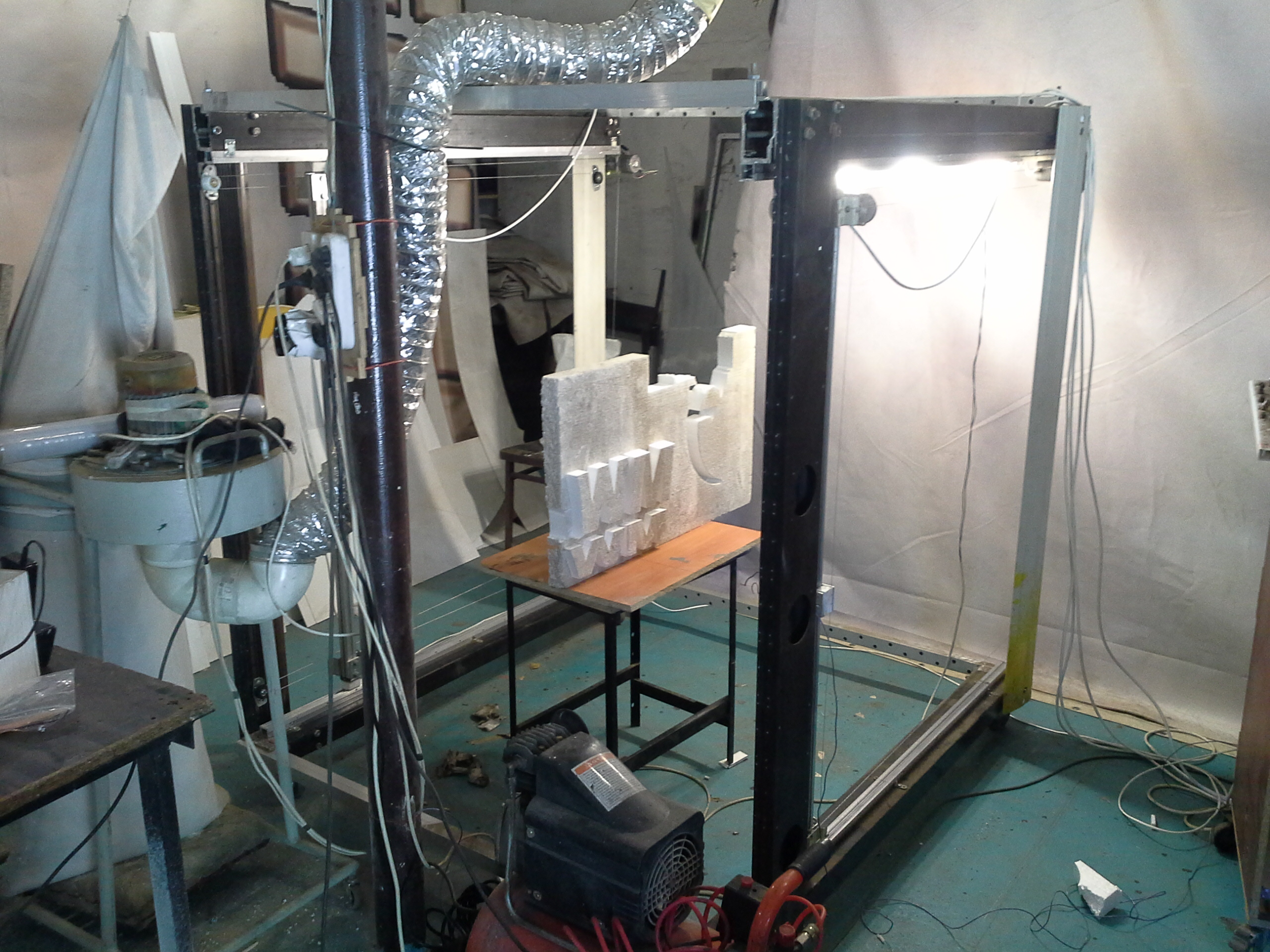

Станок запущен, делаю тестовые заезды,
20150603_124815.jpg (11670 просмотров) <a class='original' href='./download/file.php?id=51853&mode=view' target=_blank>Загрузить оригинал (1.4 МБ)</a>
20150603_124755.jpg (11670 просмотров) <a class='original' href='./download/file.php?id=51854&mode=view' target=_blank>Загрузить оригинал (1.33 МБ)</a>
20150605_152956.jpg (11670 просмотров) <a class='original' href='./download/file.php?id=51855&mode=view' target=_blank>Загрузить оригинал (1.26 МБ)</a>
