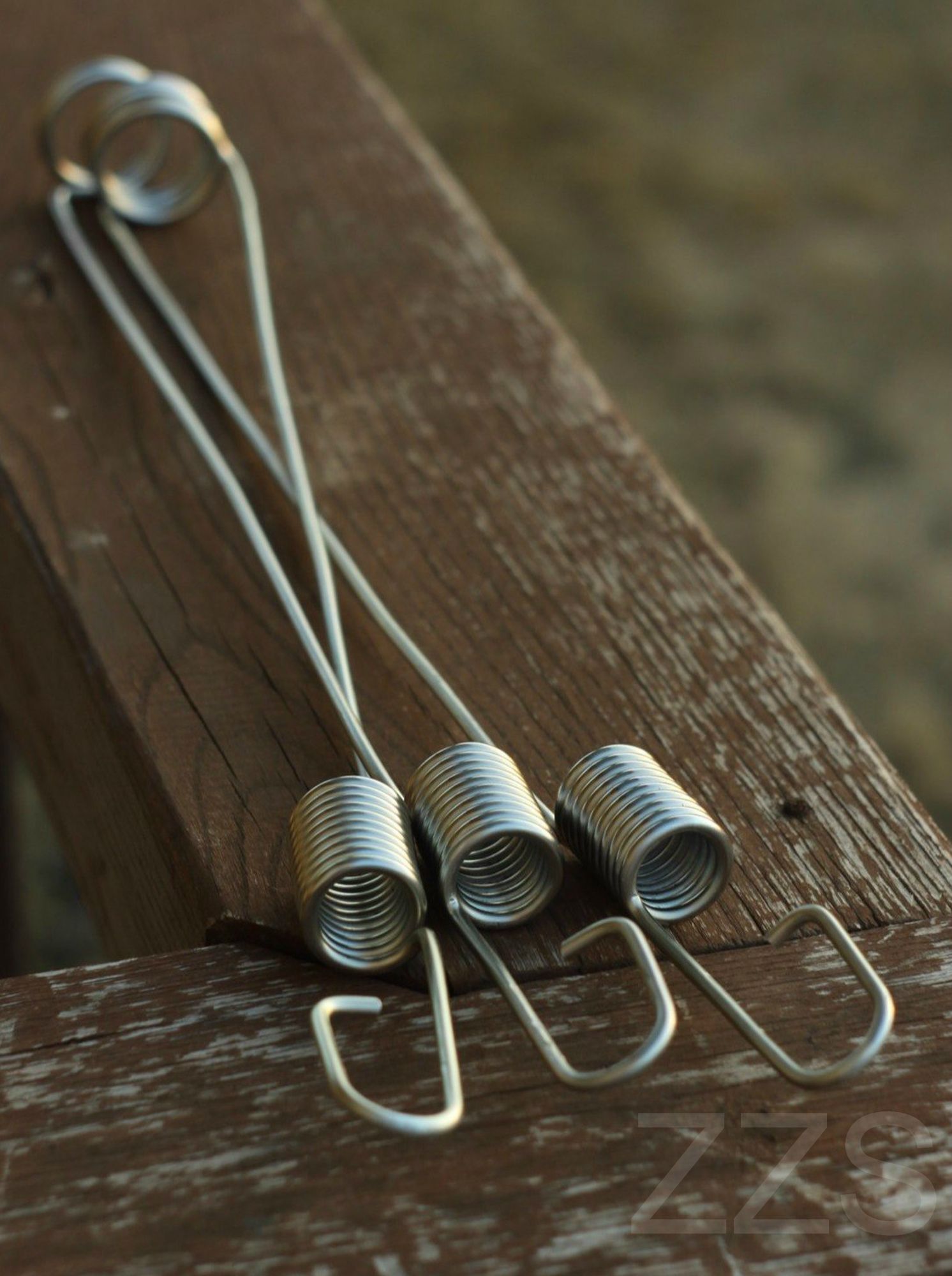

Bender, здравствуйте, можете подсказать где в Новосибирске можно изготовить такую деталь? Получаю третий отказ от конторы, которая работает с высокоточной гибкой проволоки.
Материал - сталь 60с2а или нержавейка, толщина 3 мм, длина около 50 см
