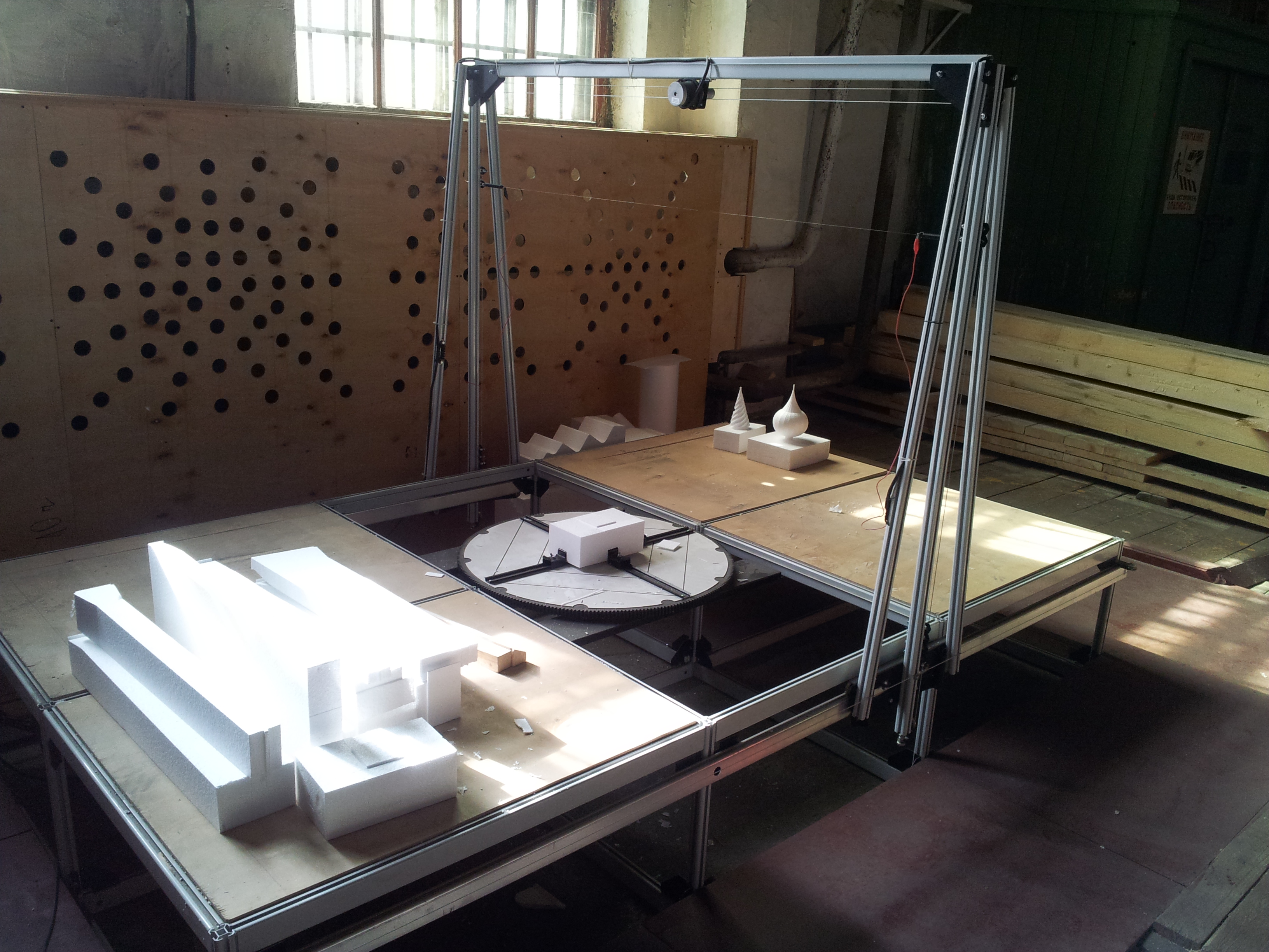

Re: Пенорезка с ЧПУ
Для пенорезки особых изысков не требуется. Вот как вариант, собирать элементарно.

Re: Пенорезка с ЧПУ
Видел такой. Только он в районе 100000р стоит.
