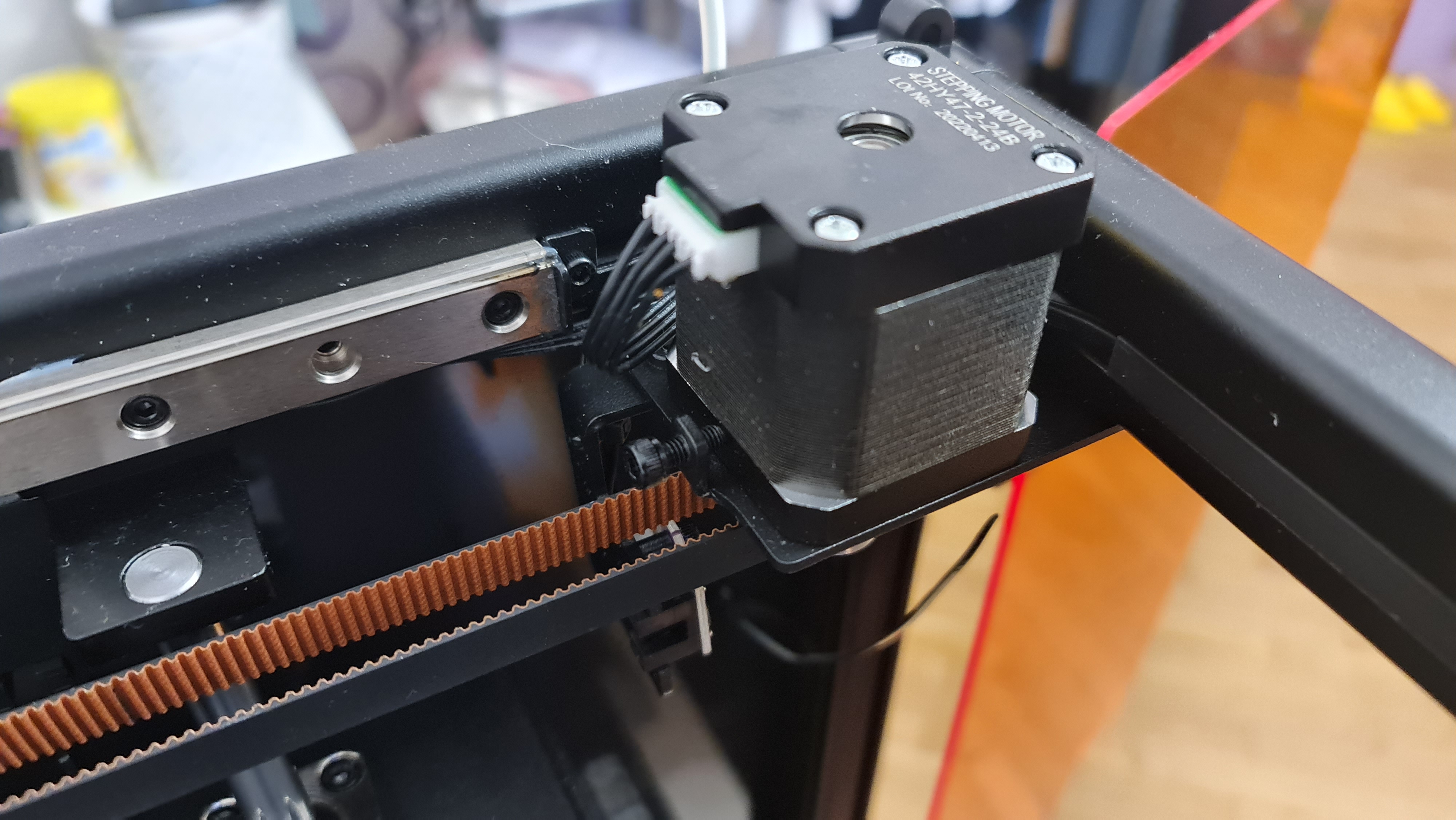

Братцы, помогите! Купил Flying Bear Reborn 2, собрал, включил. Оси X и Y работают нормально, а ось ось Z перевернута. Z+ едем вниз; Z- едем вверх! Можно ли в программе поменять направления, или где-то просто клеммы перекинуть? Где именно?

Поменяй местами 2 провода на одной обмотке двигателя....

Я бы поменял, если бы знал где и как. Можно при входе проводов в двигатель, но 1) проводов целых 6, фиг его знает какой с каким менять. 2) провода впаяны в колодку, а колодка в гнезде зафиксирована силиконом.
Ну а лезть в плату... тогда весь принтер на выброс

Drozd писал(а): ↑16 фев 2024, 22:56 Я бы поменял, если бы знал где и как.
Ну тогда можно перевернуть принтер.

Класс !!!!! Блин, сразу не догадался. Так и сделаю! :))))

Либо перепрошивать, либо менять два конца обмотки двигателя ручками, всё. вызвонить их легко - концы одной обмотки прозваниваются между собой, менять можно концы любой, если включить обмотки неправильно, двигатель будет просто дрыгаться на месте. Сильно сомневаюсь что в 3д принтере стоят двигатели с шестью выводами, третья пара у шаговых двигателей - середина обмотки, встречается редко. Колодку дербанить не обязательно, можно разрезать провода в любом месте и перепаять с другими, не перепутайте только, прозвоните сначала.

Drozd писал(а): ↑ а ось ось Z перевернута. Z+ едем вниз; Z- едем вверх!
Почему вы решили, что это неправильно? Стол едет вниз, расстояние от стола до сопла увеличивается, координата растет.

Drozd писал(а): ↑ Можно при входе проводов в двигатель, но 1) проводов целых 6
Вот тут обзор на этот принтер с фотографиями моторов:
https://www.ixbt.com/live/3d-modelling/ ... tml#pid=33
Вполне стандартные ШД: 2 обмотки, 4 провода, разъем 6- пиновый...
