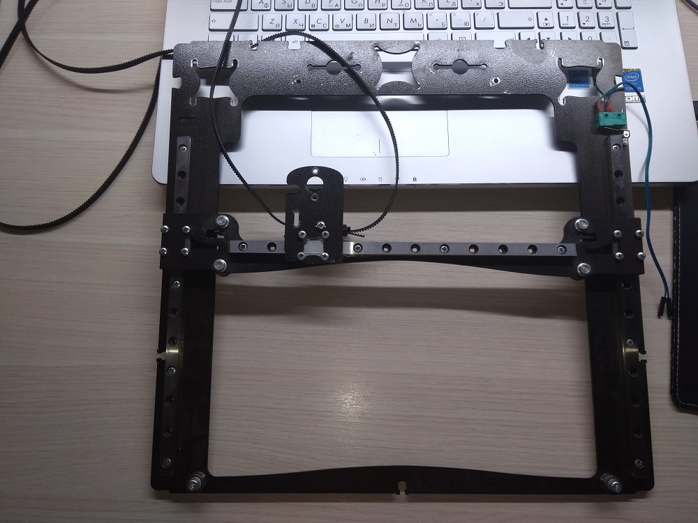

Печатающая голова конечно здоровенная получилась, сейчас переделываю купленный с рук принтер, так там:
3д.jpg (5058 просмотров) <a class='original' href='./download/file.php?id=172950&mode=view' target=_blank>Загрузить оригинал (198.17 КБ)</a>
авторы постарались максимально минимизировать вес, что-бы на хорошей скорости ходуном принтер не ходил.
А так прикольно получается ;-)

как то массивно выглядит для такой зоны печати, такую рампу с мотором уже гнать смысла нету, лучше тогда директ делать, боуден здесь совсем лишний imho.

selenur писал(а):Печатающая голова конечно здоровенная получилась
Разве что по площади. Вес небольшой, фанерная плашка и дюральки много не оттягивают. Площадь большая, потому что все каретки и вентиляторы в одной плоскости. Зато вырезать такие плашки из фанеры очень удобно на станке.
MaksSavchuk писал(а):как то массивно выглядит для такой зоны печати
Вес - это надёжность :) К тому же, при больших ускорениях принтер никуда не скачет за счёт своей массы.
