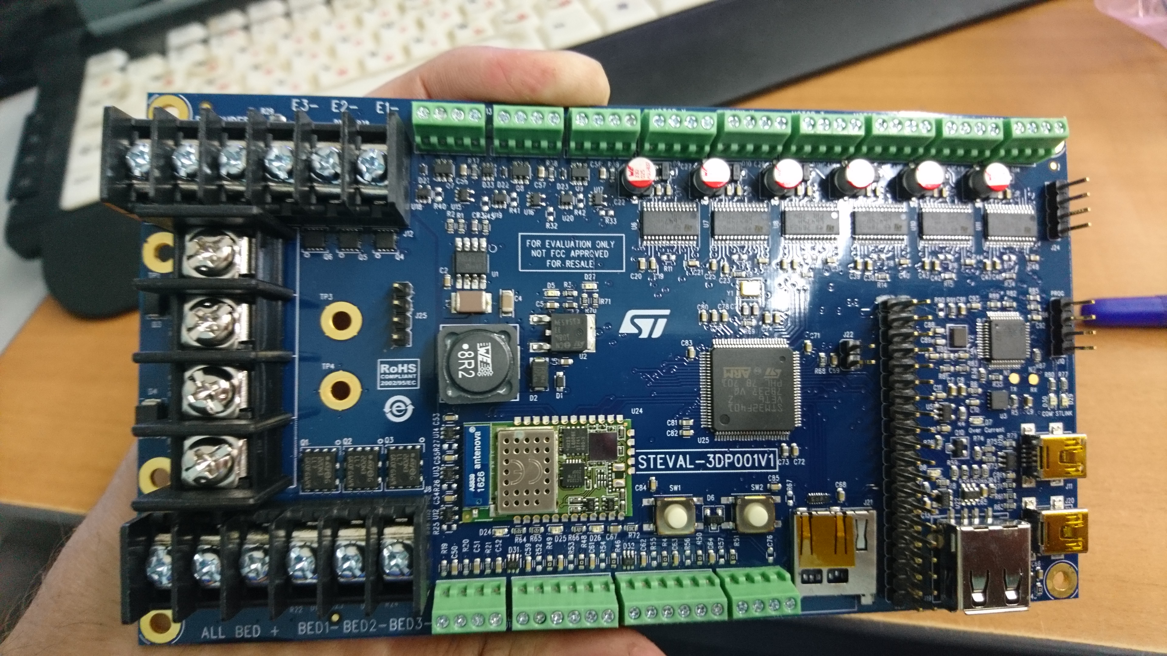

ЧИПиДИП сделали это!
DSC_0320.JPG (7580 просмотров) <a class='original' href='./download/file.php?id=166941&mode=view' target=_blank>Загрузить оригинал (3.72 МБ)</a>

elephant007 писал(а):ЧИПиДИП сделали это!
Это что за синхрофазатрон?
elephant007
Сообщения: 768
Репутация: 332
Откуда: Сибирь, Томск
Re: Контроллеры для 3D принтеров от именитых производителей
Сообщение elephant007 »
UAVpilot писал(а):STEVAL-3DP001V1 от STMicroelectronics:
http://www.st.com/en/evaluation-tools/s ... 001v1.html
Плата самодостаточная, с МК STM32F401VE на борту, 6 драйверов ШД ST SPIN L6474 (http://www.st.com/en/motor-drivers/l6474.html), поддержка 3-х экструдеров (12В/8А), 3-х зон подогрева (12В/20А), USB, Wi-Fi, MicroSD и прочие разъёмы, можно подключить LCD и клаву. Так-же на плате есть программатор STLINK/V2. Исходники доступны бесплатно.
