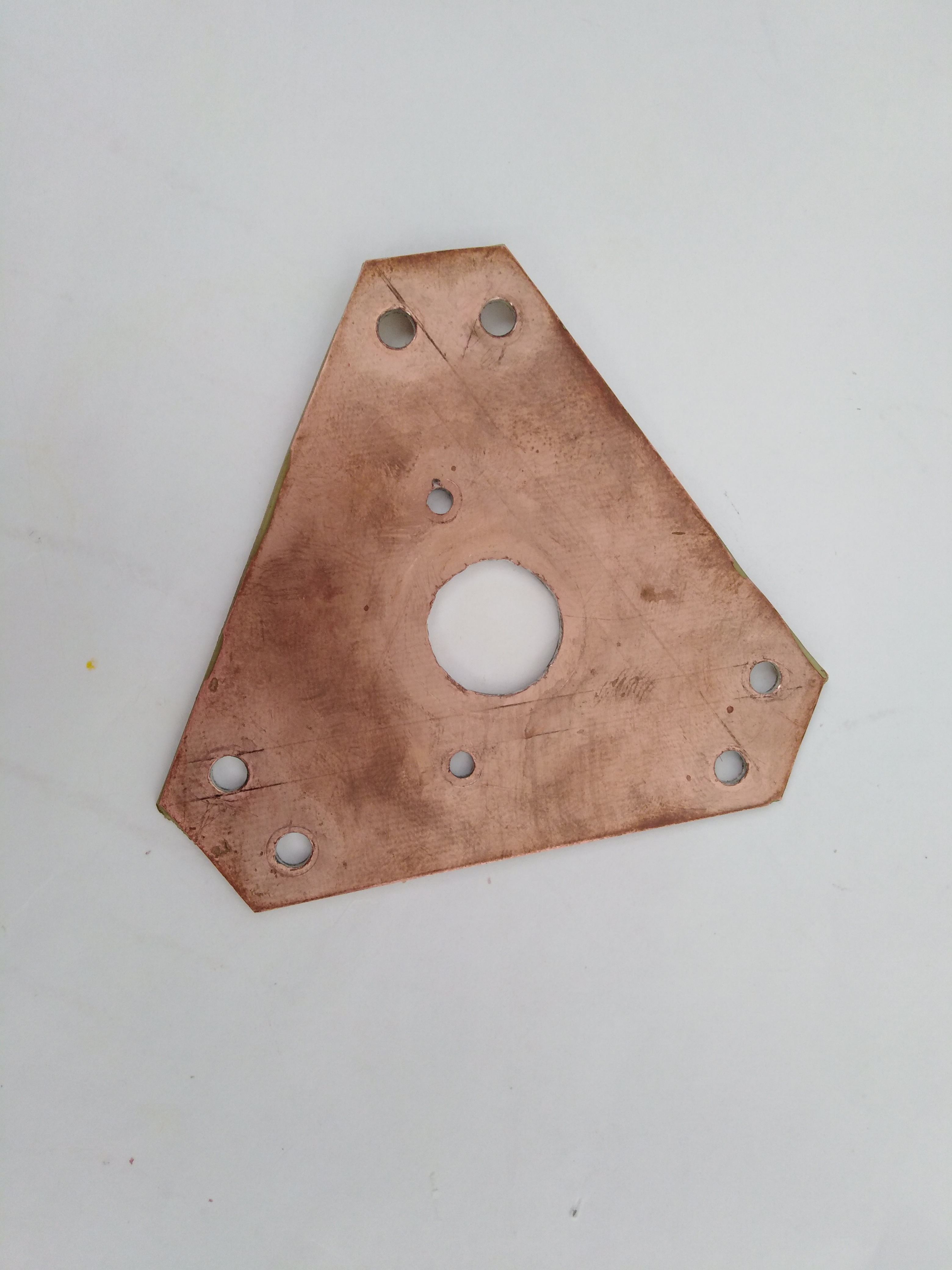

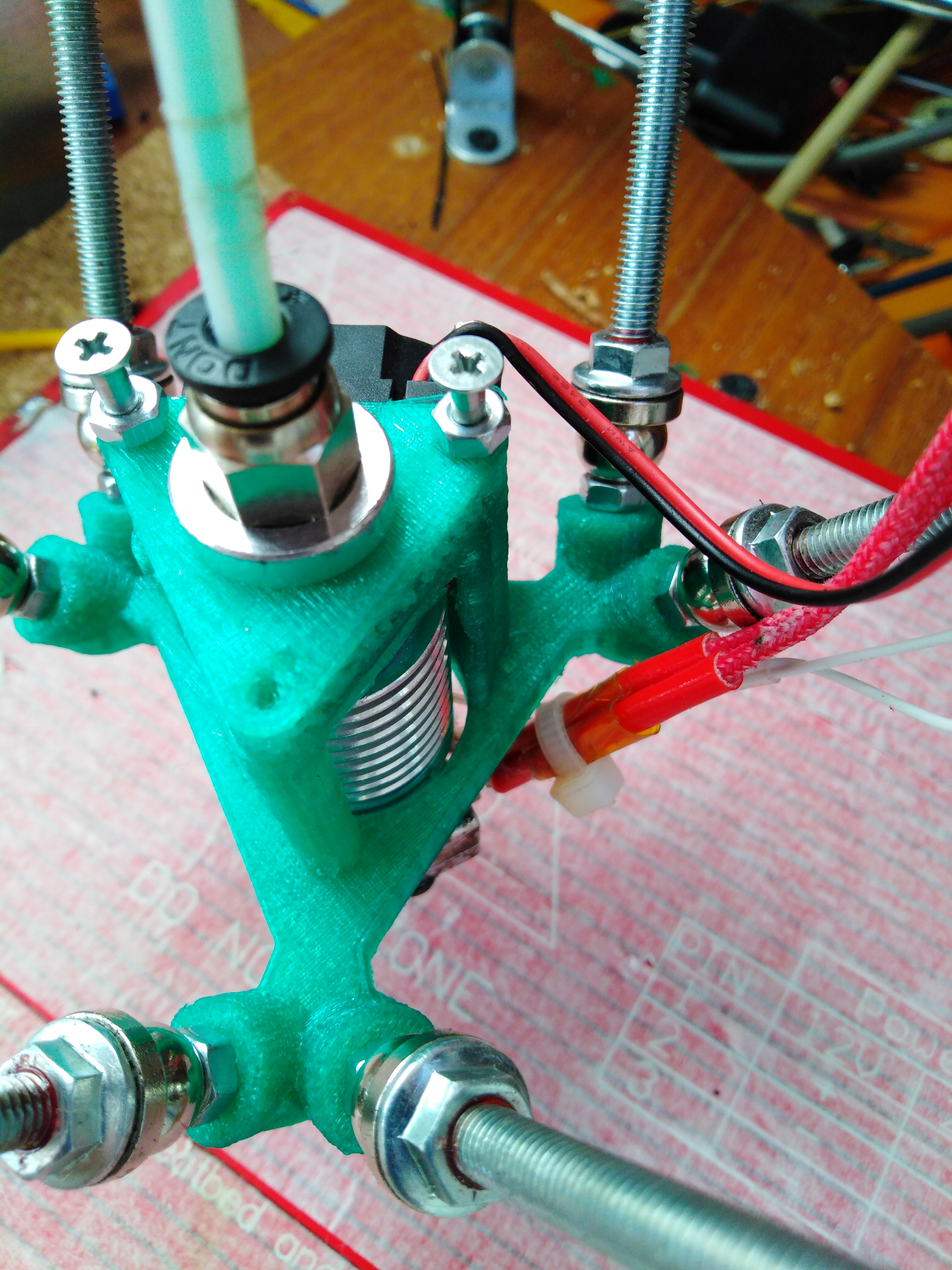

Распечатал новый эффктор.
В деле пока не пробовал.
Был такой. (6811 просмотров) <a class='original' href='./download/file.php?id=145180&mode=view' target=_blank>Загрузить оригинал (2.13 МБ)</a>
Был такой.
Стал такой. (6811 просмотров) <a class='original' href='./download/file.php?id=145181&mode=view' target=_blank>Загрузить оригинал (3.02 МБ)</a>
Стал такой.

в тонкой части ребро жесткости есть?
а то гулять может.
Себе печатал вот такой эффектор, перерисовывал с thinker.
https://yadi.sk/a/loLfl2ph3ZGnsQ
Перерисовывол под свой effector-offcet и расстояние между тягами.
Сам эффектор хорош. Легкий, жесткий, увеличивается зона печати, особенно вверх.
Но! Обдув неудачен. Нет дует хорошо, но только в двух третях плоскости основания.
Соответственно когда печатаешь что-то, нависающее, и оно попадает в не обдуваемый сектор... задир, зацеп, срыв.
Уж лучше когда обдув с двух сторон.
А кольцевой плох тем, что закрывает сопло и не видно зону печати.

Печатал из PET-G пластика. Он сам по себе жесткий. Пытался крутить руками на изгиб, не получилось загнуть или сломать.
Свой я тоже брал с thinker. Но солида у меня нет, поэтому нашел модель в scad и отредактировал под свои размеры. Благо поменять три цифры в исходниках и модель готова.
Еще бловер будет вещаться для обдува моделей, пока едет из китая.
